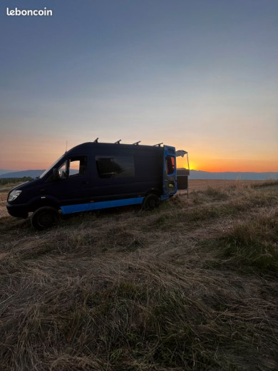

un james cook a vendre qui reprend un peu l'esprit du volkswagen extractible https://www.leboncoin.fr/caravaning/2111442997.htm

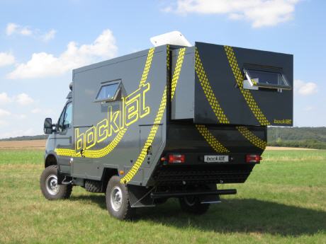

pour préciser, c'est plus le concept vu sur l'iveco bockelt (moins de course seulement la moitie de la hauteur concernée et pas de béquille au sol)
mais avec l'esprit design du volkswagen reprenant les formes de la carrosserie existante, donc moins abrupte que celui sur la cellule.
mais au final déployé c'est aussi moche,
l'interet de toutes ces solutions étant quand même que ce n'est "moche" que quand tu dors ... donc ça reste relatif..surtout quand tu dors la nuit comme la plupart des gens... que donc c'est moche la nuit...

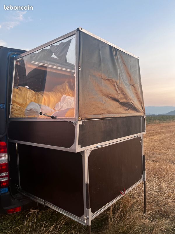

Messages : 536
Re: brainstorming portes arrières
Message par Muth67 »
hippo a écrit : 14 mars 2022 19:39 c'est peut être pas super beau mais l'idée est sympa quand même ...ça ressemble un peu a ce que j'avais simulé avec une baignoire coupée en 2, ils l'ont juste mise dans l'autre sens :lol:
download/file.php?id=7404&mode=view
Ca me rassure, il existe des extensions encore plus moche que la mienne hahahaha :mrgreen:

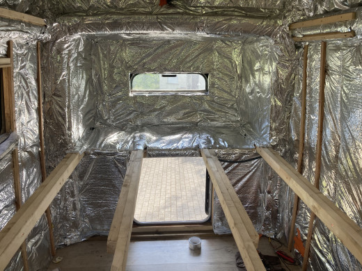

le duc a écrit : 25 févr. 2022 19:09 ton idée de passer par un carrossier n'est pas déconnante: je pousserais l'idée encore plus loin: pourquoi ne pas demander a ce carrossier de "terminer" la jonction entre le bas de ta caisse et le bas des portes pour avoir un biseau comme sur l'iveco en photo plus haut?
1* je trouve ça plus esthétique
2* tu pourrais virer les portes et gagner du poids.
3* tu aurais plus d'espace.
4* ton carrossier sera plus enclin a te faire les papiers s'il y a travaillé sûrement
:roll:

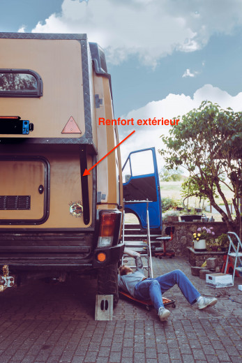

Mais je pense que l'idée du Duc est la meilleur solution dans mon cas.
Si je passe un jour à l'étape homologation de mon bouzin, c'est sans doute la solution que je choisirais.
Mais pour info, je n'ai plus de porte, tout à été fermé avec des panneaux de bois par l'ancien proprio.

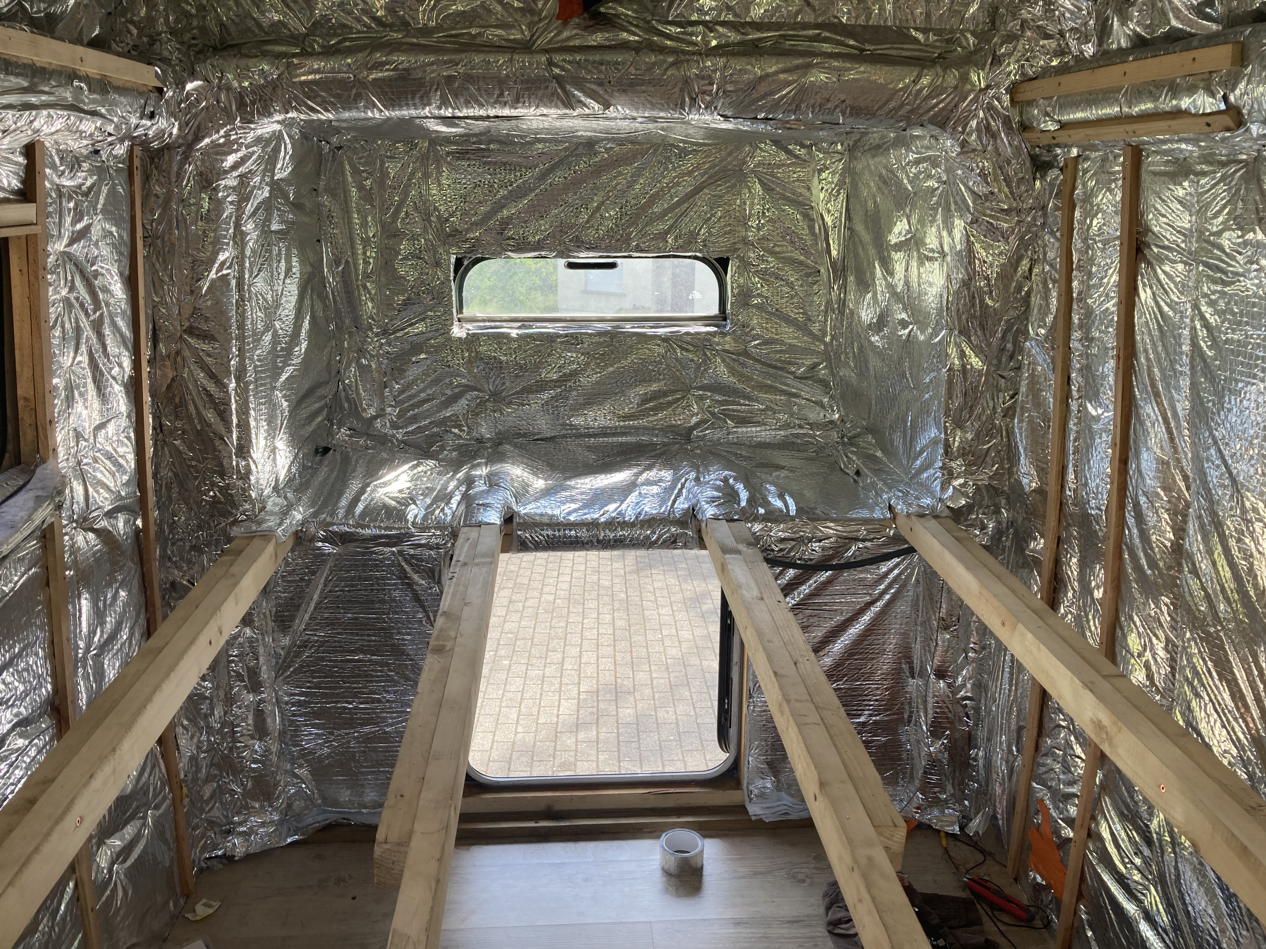

En gros c'est la structure du lit qui tient toute l'extension. Quelques photos que j'ai en stock pour illustrer:

Messages : 22696
tu veux dire que non seulement ça ressemble a une creche de noel mais en plus ça tient par l'operation du saint esprit ? :lol:
Muth67
T'as vu l'autre là !
Messages : 536
Je veux dire que le poids du porte à faux est reporté sur les longerons du lit.
Qui eux sont fixé sur les renforts de la cabine à l'intérieur du fourgon.
Les "renforts" visible à l'extérieur ne sont que de la déco.
après bien entendu les panneaux de bois qui ferment l'extension eux sont fixé dans les renforts qui soutiennent les portes arrières.

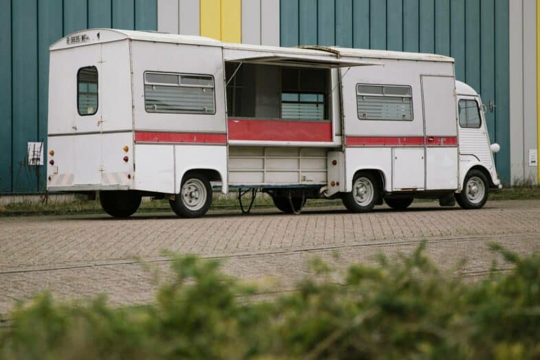

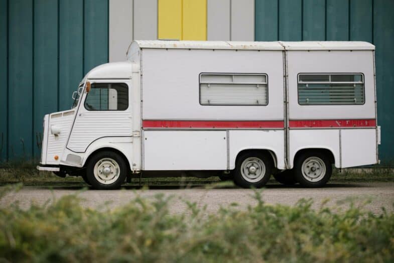

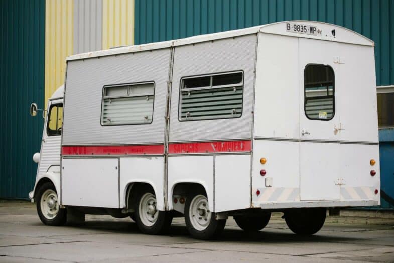

Messages : 22696

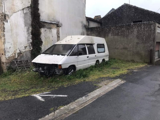

ajouter un essieux pour "limiter" le porte à faux de l'extension ...même en rigide :mrgreen:
franky
Recordman
Recordman
Messages : 281
Enregistré le : 07 mars 2020 14:38
Message par franky »
Excellent ,ce renault espace ! :thumbup:
Dommage,il parait a l'abandon........
Proverbe Shaddock.

Punaise, j'aurais tout fait pour le récupérer cet espace

le duc a écrit : 11 avr. 2022 13:56 Punaise, j'aurais tout fait pour le récupérer cet espace
Il semble que ce soit Tissier le constructeur :
Image issue du site : http://www.sixmania.fr/pierre-tissier/ consacré à ce constructeur "multi-roues" (à voir !)
