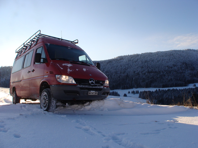

Bon y a la couche de belle neige et le sprinter et royal sur la neige ,très sécurisant ,malgré ses 3T :shock: :lol:
En mode 2x4 l'ESP joue très bien son rôle ,pour autant que l'on reste cool avec le gaz ,car 160 ch sa demande du toucher de pieds surtout en 2x4 ,bon moi j'aime pas l'électronique pour la conduite neige ,et heureusement l'ESP et déconnectable (en 4x4 il ai automatiquement :wink: ) bien sur c'est plus sport ,mais tu sens mieux les réactions du train arrière .
Après le truc un chouillat con ,c'est que si je bloque le pont arrière j'ai automatiquement le 4x4 qui s'enclenche :? ,mais y peut être un raisons ???
Bon sans l'ESP et en 2x4 ,c'est un peut comme si j'avais bloquer le pont arrière ,du moins de visu ,les 2 roues patine en même temps.

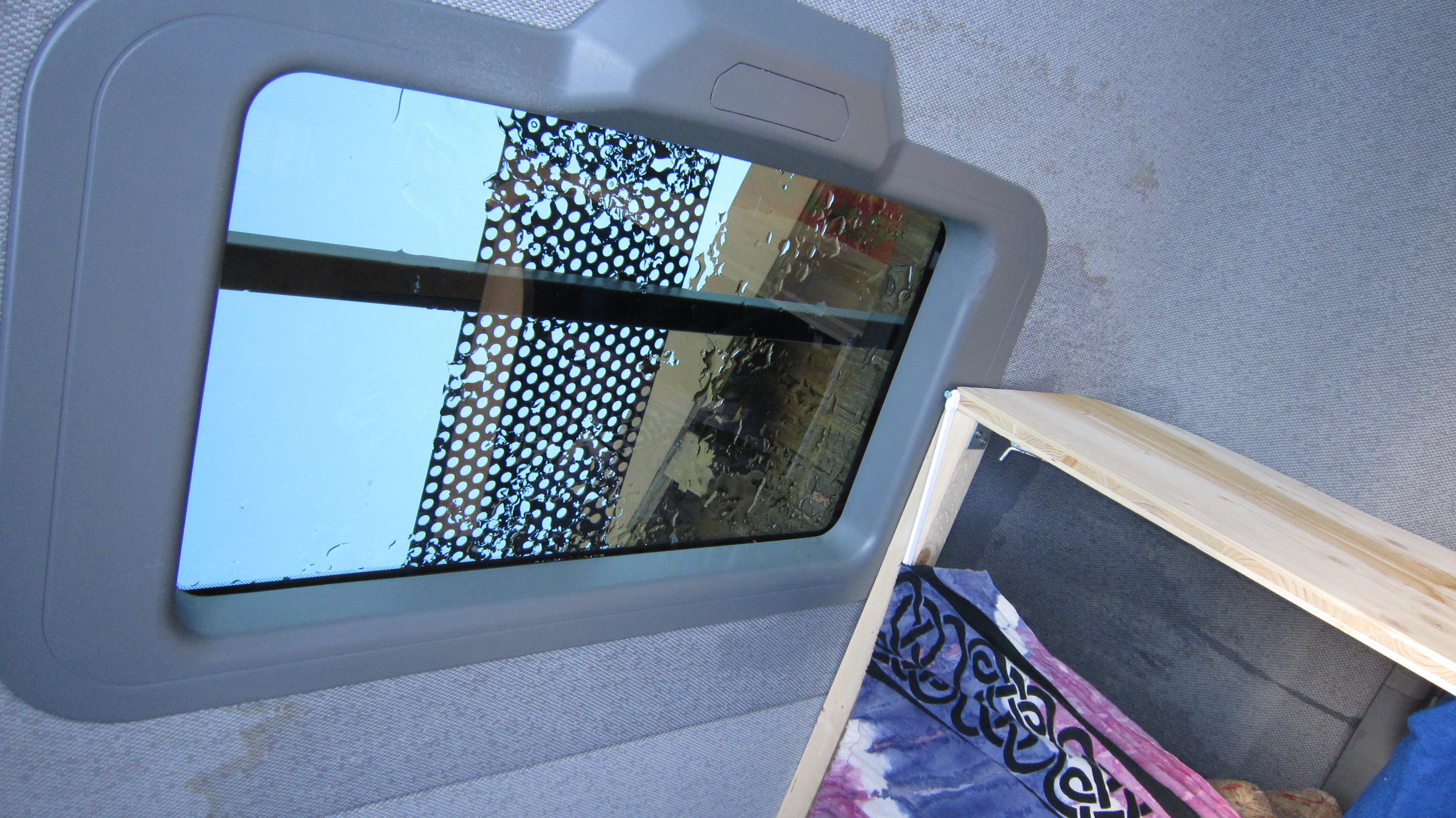

Grrrrrrrr mauvaise surprise au dégel :( :( ,j'avais vu un tache quand je l'ai acheté ,mais rien ne sais passer sous la pluie ,mais très forte.
La c'est sûrement à cause de la glace et l'eau à la fonte passe à des endroits qui ne sont pas prévu :( .Un peut comme les vieux toit de maison :lol: :lol: (j'ai connu sa ,a chaque redoux et neige ,maintenant avec mon toit tôle sa gilllllissse)
Je suis monté sur le bus et j'ai vu du jeux dans le joint ,va attendre des températures moins froide et mastiquer le tours.

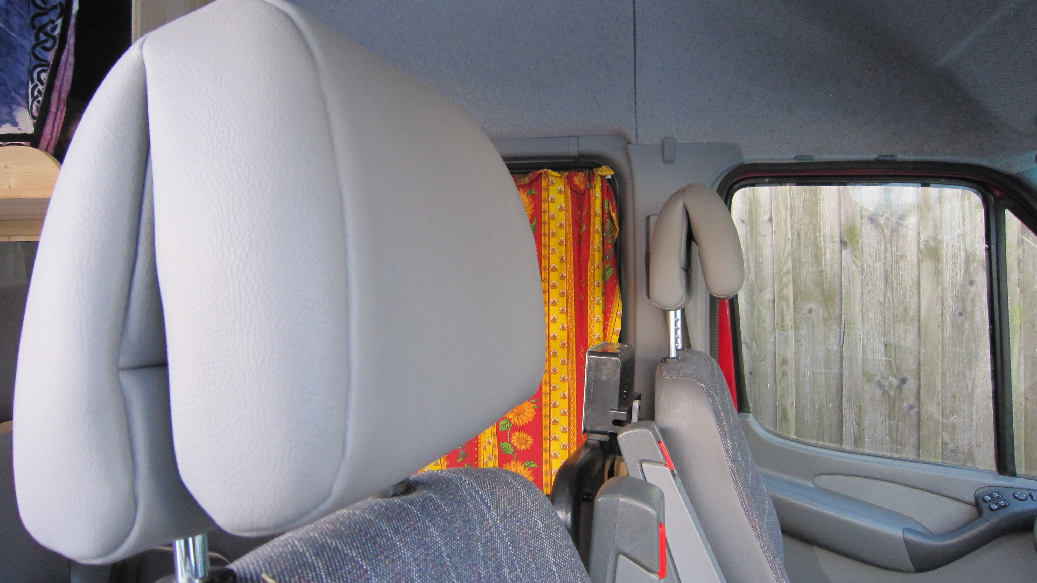

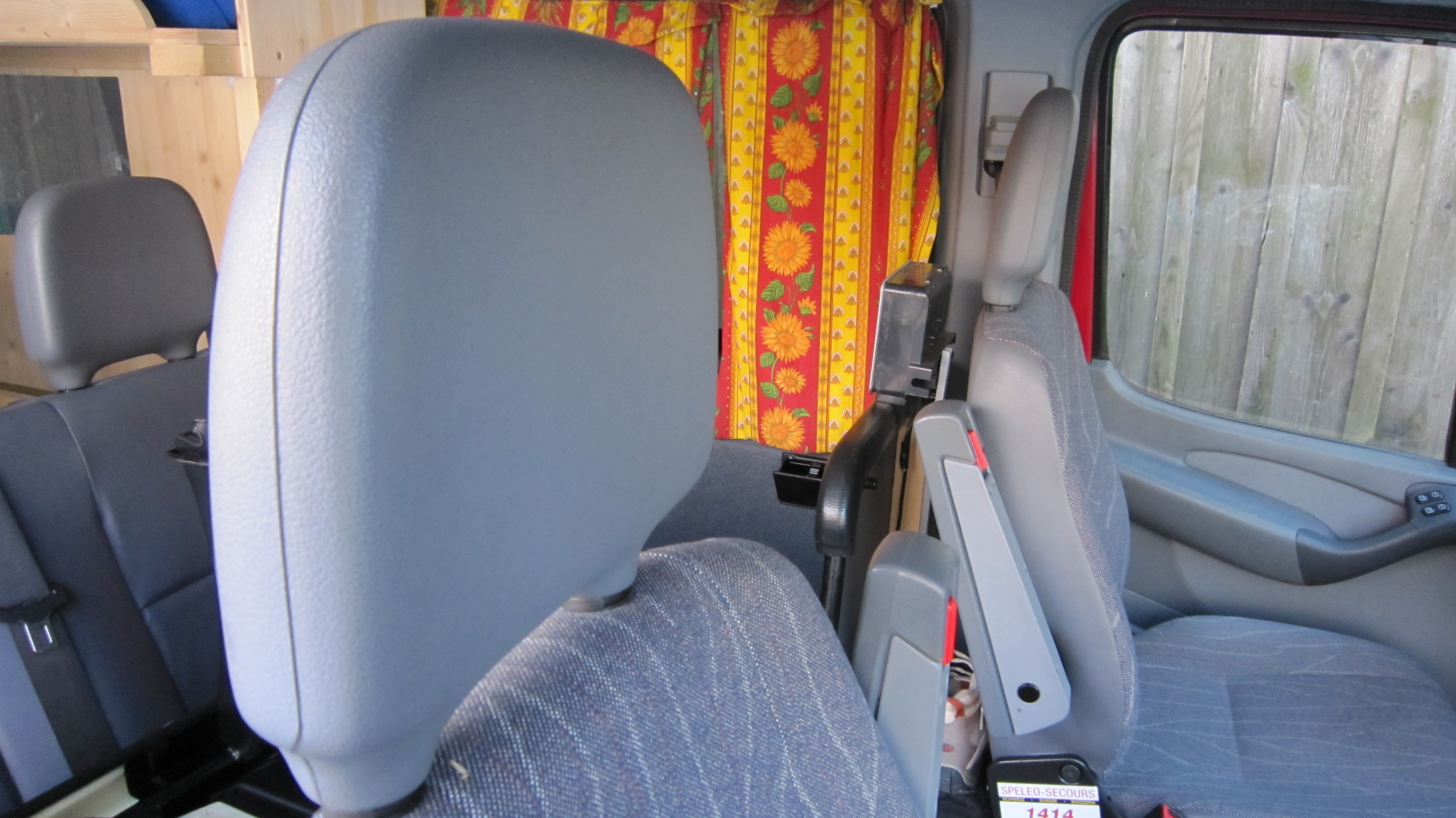

Sinon sur la banquette 2 places toute neuve ,il y avait 2 jolies appuie-tête ,bien mieux que ceux d'origine de mon sprinter :wink:
donc.....

bien ^^ et réglable pour l'appui de la tête ^^
matastrof
Re: Mercedes Sprinter 316 4x4 des kabistrotteurs
Message par matastrof »
bien les appuis tetes c'est de quelle voiture?

Vi très bien pour poser la tête :lol:
Ils étaient avec la banquette mercedes (2006) que j'ai été chercher le week-end passé :wink:
APluche
tractor
Message par tractor »
sûrement d'un Viano, j'avais les mêmes sur le mien

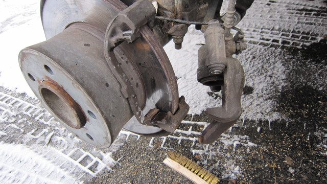

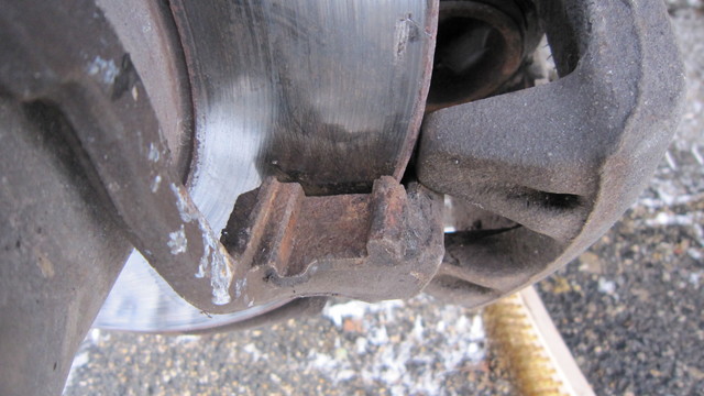

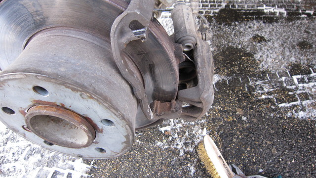

Hello et grrrrrrrrrrrr
Bon y a quelques jours j'ai constaté un jeu dans le levier du frein à main :roll:
et ce matin en remontant sur ma montagne j'entends un bruit très caractéristique de la pince de frein grippée :roll: :(
en sortant du bus ,j'ai direct senti le chaud pas bon :( :( et d'un coter sa bloque et sa à bien chauffer :oops: :cry:
Arf et ce con il va au contrôle technique dans 15 jours, j'ai de plus en plus mal au porte monnaie, surtout que c'est du vécu
pour un autre sprinter........et une pince en échange et une .............
Je vais tout de même essayer de faire quelques chose :roll: mais bon.......il a 10 ans le petit ...et ça arrive.....
Apluche

ouai en hiver quand on peut..c'est mieux de pas tirer le frein à main ...
j'ai eu le soucis sur un certain nombre de véhicules :?

Bon j'ai démonté une pince de frein (car pitin de bise à la con ,mais mon c.. il a tout gelé ,vivement .....)
Donc la pince elle est pas grippée, du moins pas les coulisseaux ,ni le piston .Mais les plaquettes il m'a fallu bien 20 minutes pour les sortir ,tous bouffées et elles ne coulissaient plus rien :( .
Après grattage et graissage ça va directement mieux :lol: ,mais les plaquettes sont mortes ,sèches ,cassantes ,vieilles quoi :lol:
Mais non pas de grand coup de tourne-vis :lol: :lol:
