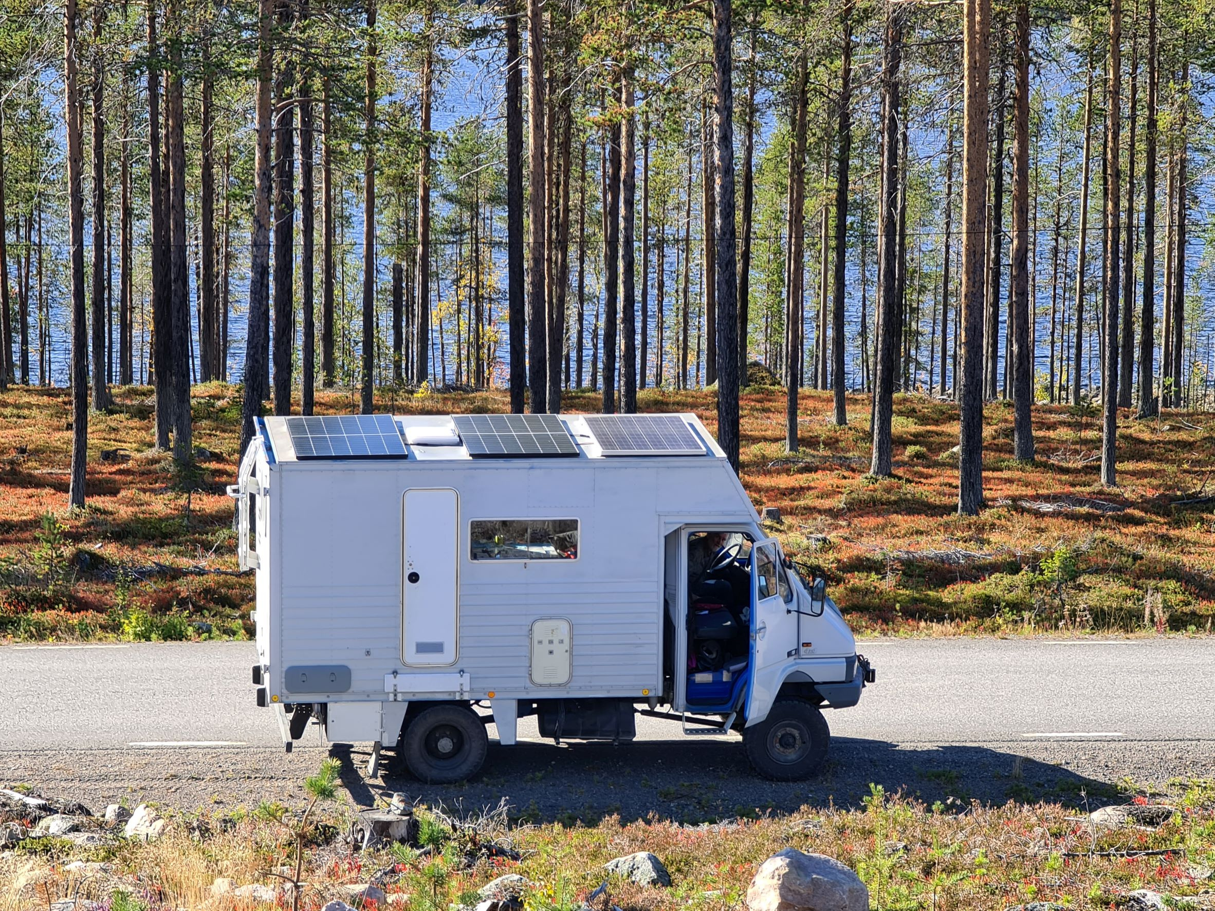

Petite contribution:
Nous rentrons avec T-Box de 10 semaines en scandinavie, du 1er aout au 8 octobre.
Sur le toit il y a 3 PS totalisant 1020 W "puissance commerciale" :mrgreen:
Le plus fort courant constaté à midi a légèrement dépassé 40 amp, sous 14 volts soit 560 w ce qui m'a surpris.
Notre conso quotidienne a oscillé entre 50 amp/h en aout et jusqu'à 90 amp/h en Octobre (chauffage).
En stationnaire les panneaux n'ont fait défaut qu'une fois après 48h de pluie fin septembre.
Les panneaux sont fixes, les régulateurs sont victron MPPT et la batterie 150 Amp/h lifepo.
En été au nord le soleil bas est compensé par une longue durée d'ensoleillement, le reste du temps...faut rouler tous les jours ou groupe électrogène.
👍 2

Pour finir avec ce sujet j'ai trouvé cette photo qui donne une idée de la surface couverte ;)

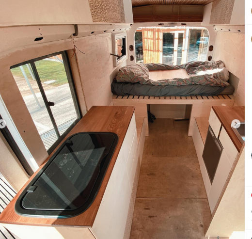

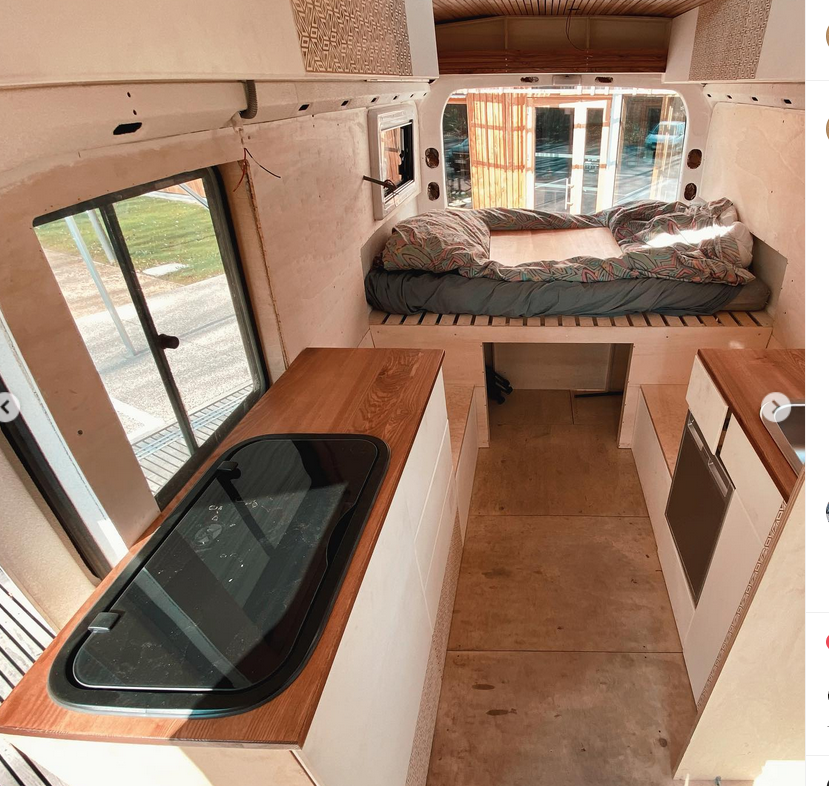

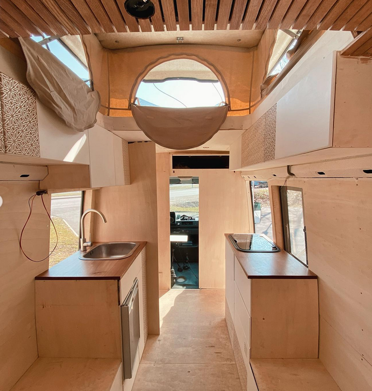

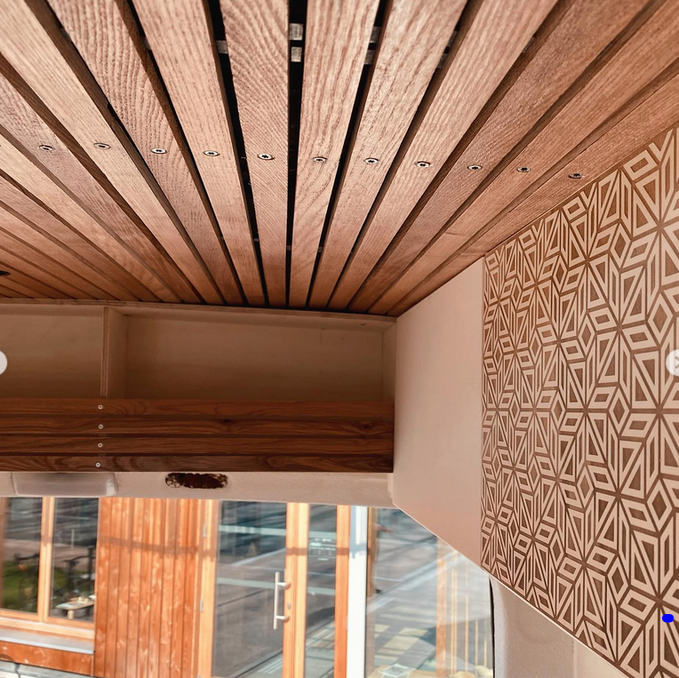

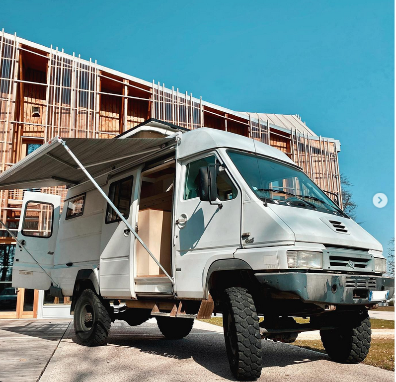

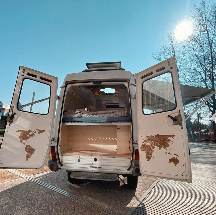

Bonjour a tous !!
Quelques petites nouvelles sur le B110,
Depuis que j'ai quitter mon Job, ça avance un peu mieux !
- Qualigazassé et validé :D
- Permis C passé, en attente du résultat de conduite :)
- Amenagement bien avancé après 1 mois de boulot, il me manque le système d'eau, la salle de bain et le chauffage.
- Dossier DREAL en cours
Quelques photos :
On se retrouve aux ptit gros ?
A bientôt !!
👍 1
