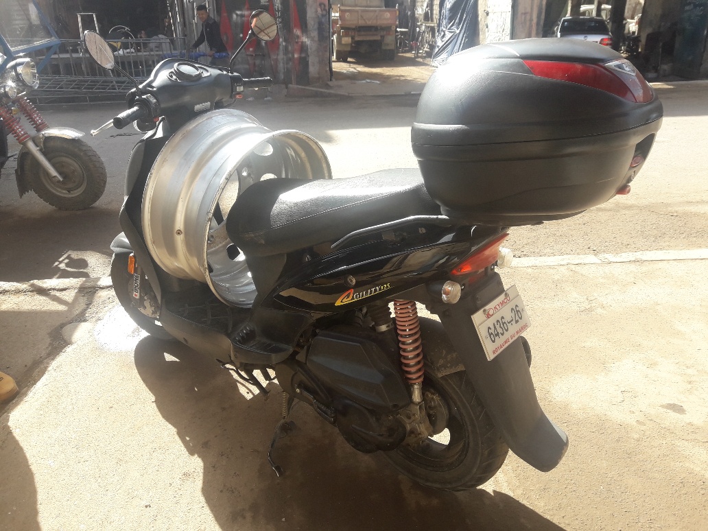

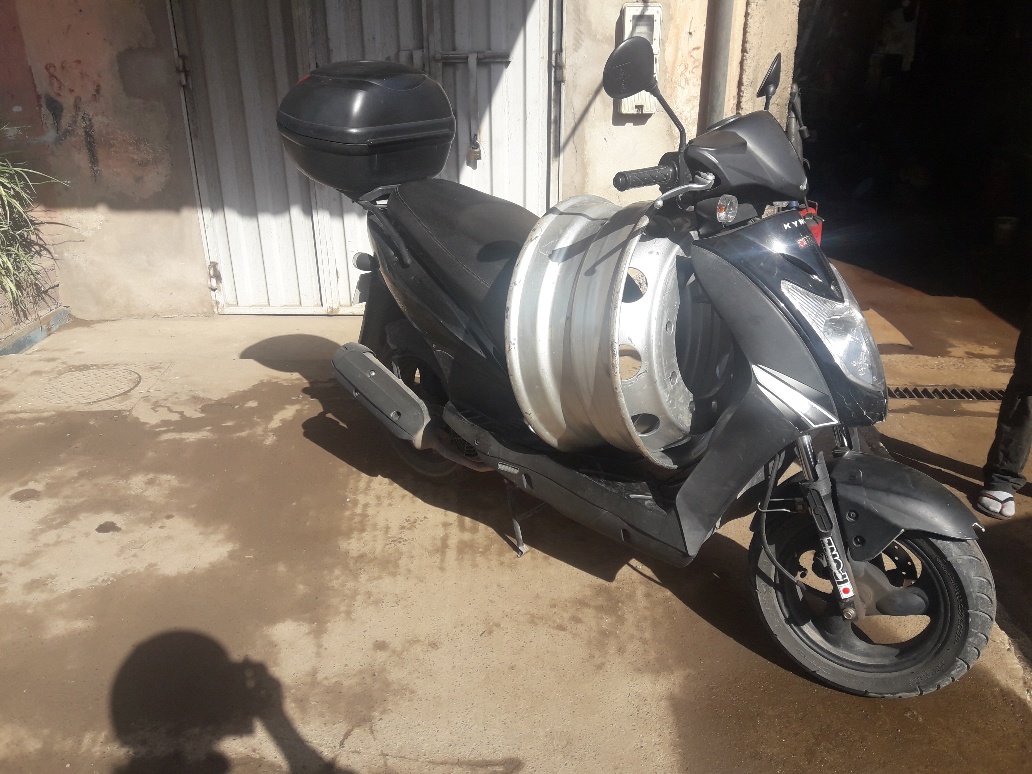

On va bien prendre les mesures avant, c'est a dire aller au camion, le mettre sur cales, démonter la roue, remettre en place les poumons de freins et chercher une jante en 9 x 22,5 avec le scooter et retourner à l'atelier.... orch
Chais pô si la jante rentre sur le scooter.... Mouhaha

j'ai hâte de voir ça....la jante sur le scoot.....
:mrgreen: :thumbup:

La jante sur le scoot, je ne suis pas en soucis ça va le faire............................. :thumbup: :mrgreen:

Bah il en a vu bien d'autres... :mrgreen:

Ben voilà...pas de souci, sauf la direction un peu lourde et en plus à deux dessus... Mouhaha

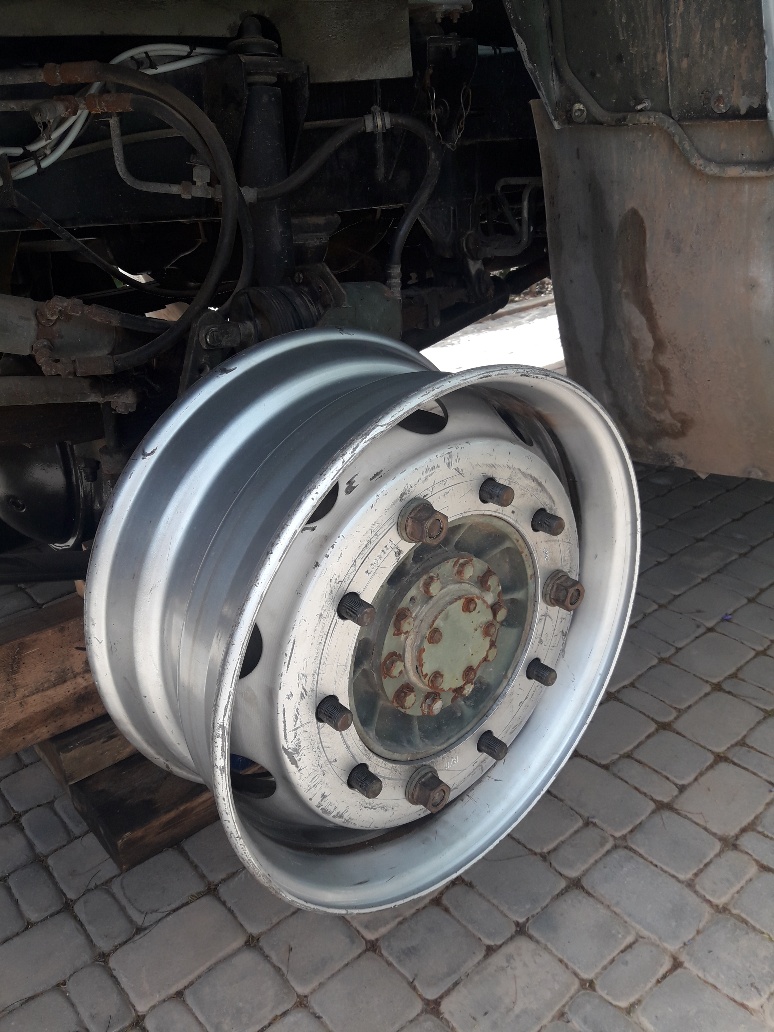

Alors voilà, on vient de faire un essai pour une jante, donc en place sur le tour, c'est pas mal du tout...Un petit mm voir à peine plus. :roll:
Mais une fois en place sur le camion (sans le pneu) et en regardant de plus près, il existe un petit "ballant" de 2,5 mm voir 3 mm maximum sur le diamètre de la jante qui fait plus de 570 mm et également les mêmes mesures sur la largeur de la jante qui fait 280 mm.... :roll:
C'est à dire que la jante tourne très légèrement en ovale et très légèrement de droite à gauche. :mrgreen:
Pensez vous que cela se ressente sur la conduite du SM8 en sachant que de toutes façons la vitesse maximum ne sera jamais supérieure à 80 voir 85 km/h ?
Les pneus en 12 R 22,5 voir en 13 R 22,5 vont-ils compenser ce léger défaut ?

Je ne pense pas, je me souviens que sur une roue neuve 16" pour mon Mercedes G il y avait 1,5 mm de voile.

Sur une jante de PL c'est rien........................surtout quand il va pas vite......... :mrgreen:

Après vérification des anciennes jantes sur lesquelles il n'y a aucun jeu, nous avons décidé d'être patients et de prendre le frais .... :mrgreen:
Pour les observateurs, la ligne d’horizon n'est pas avantageuse pour la réalité de la descente. Mouhaha
