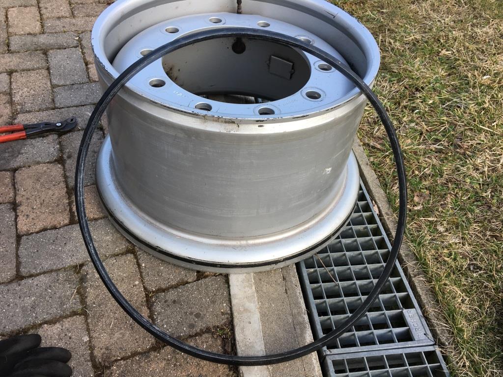

si ce sont des jantes à cerceau comme sur le mien
alors il faut un joint TYRAN ou aussi appelé joint CORNIERE
je l'ai acheté chez Firststop (ref 1443) au prix de 15€ TTC pièce
il y en a chez Euromaster …..
https://www.chambres-a-air.com/joint-co ... -1239.html
J'en ai acheté un d'avance qui servira le jour où je creverai et que je mettrai mon pneu de secours sur la jante qui aura le pneu HS
si on remonte un tyran d'occas alors tu risque d'avoir une fuite lente
mon changement de joint ici :
http://www.unimog-mania.com/t11753-jante-a-cerclage

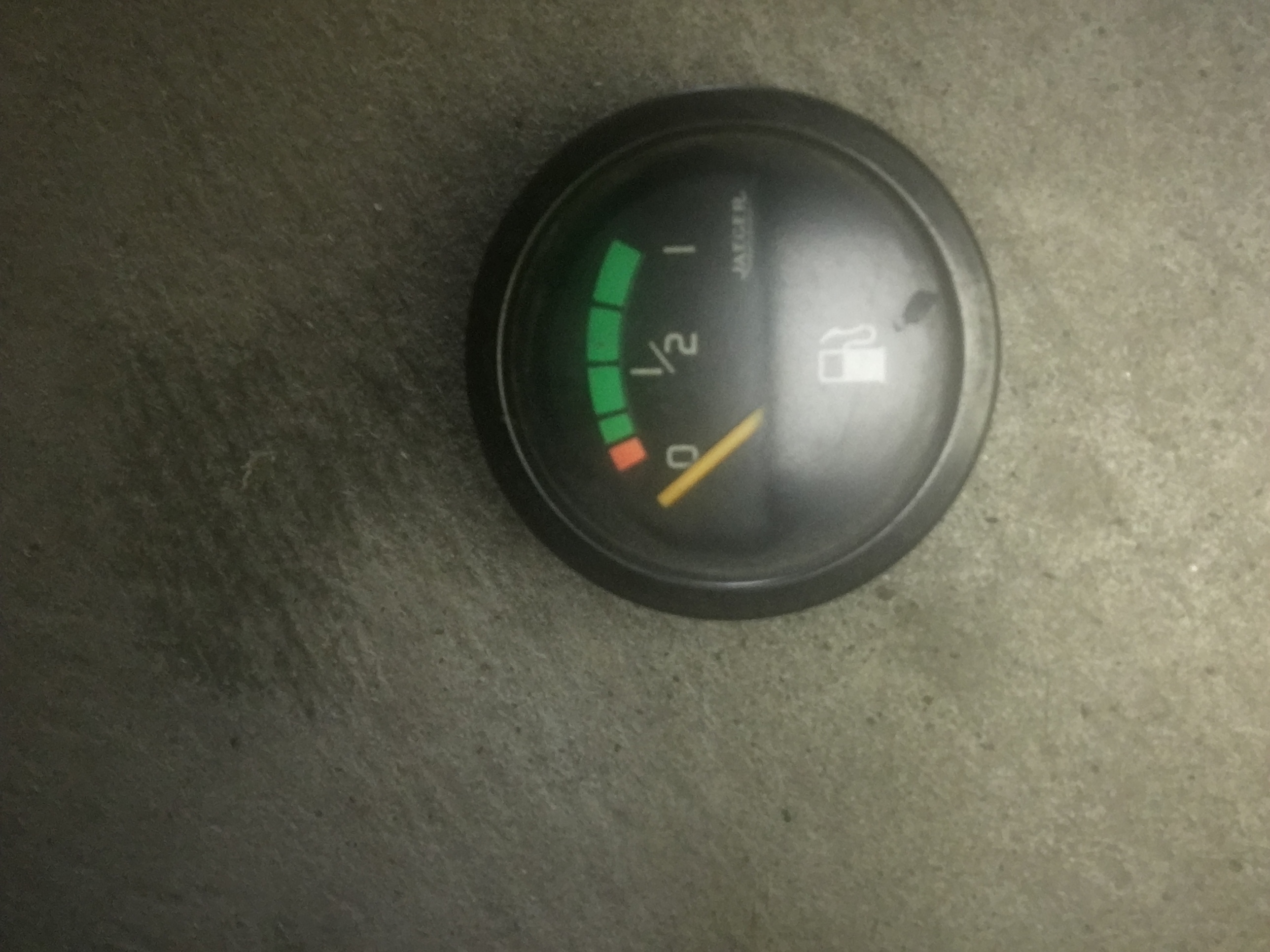

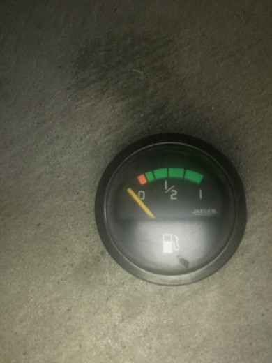

Connaissez vous la résistance électrique du cadran niveau de gasoil ? Je dois changer ma jauge réservoir
Pat 33000

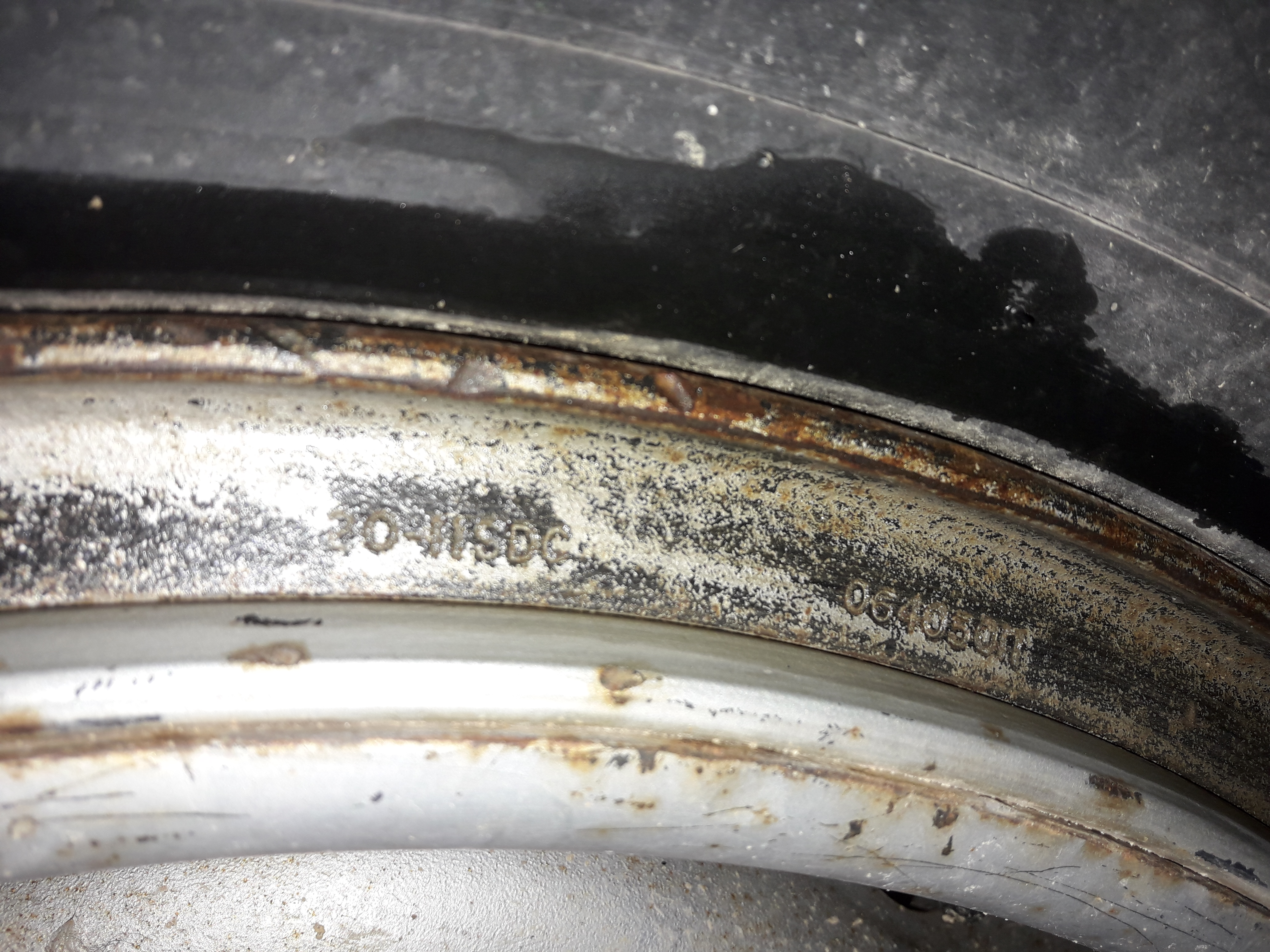

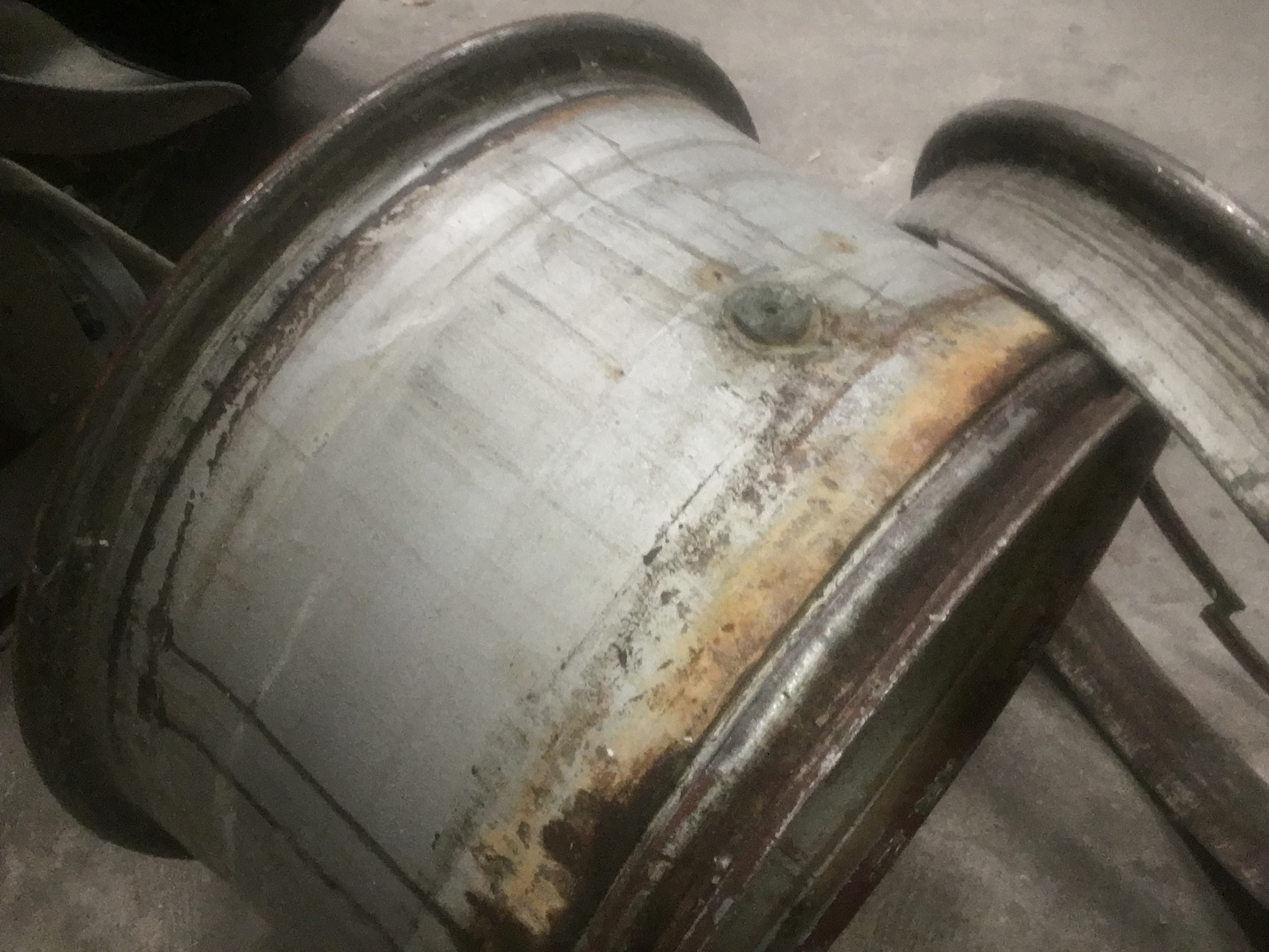

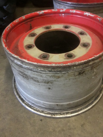

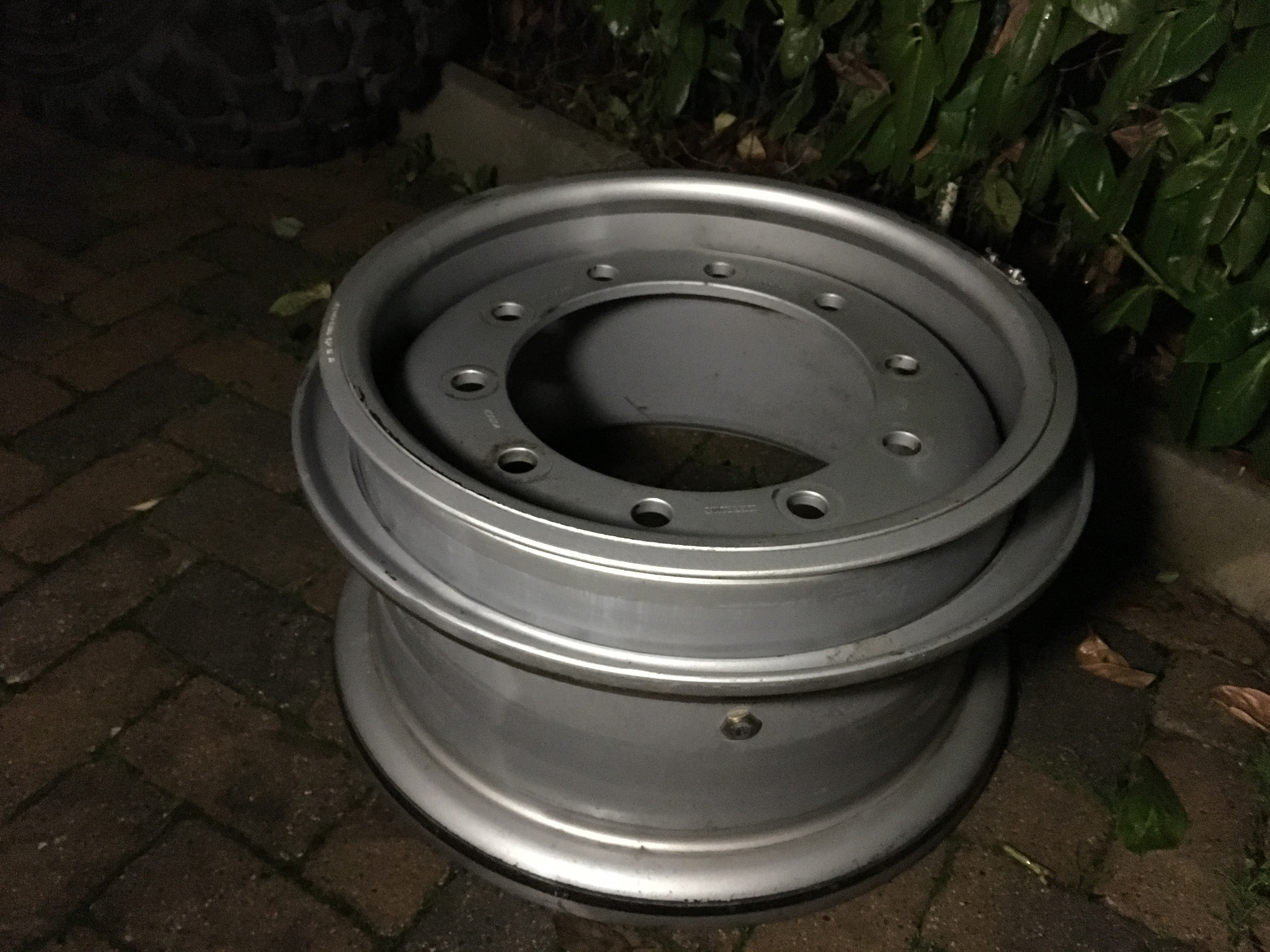

Je met les jantes en photos au cas où quelqu’un aurait un truc à relever .... je reste dans le doute étant donné que tous les monteurs que j ai vu n avait jamais fait .....
A noter que je monte des 365/85r20
Merci d avance
Pat

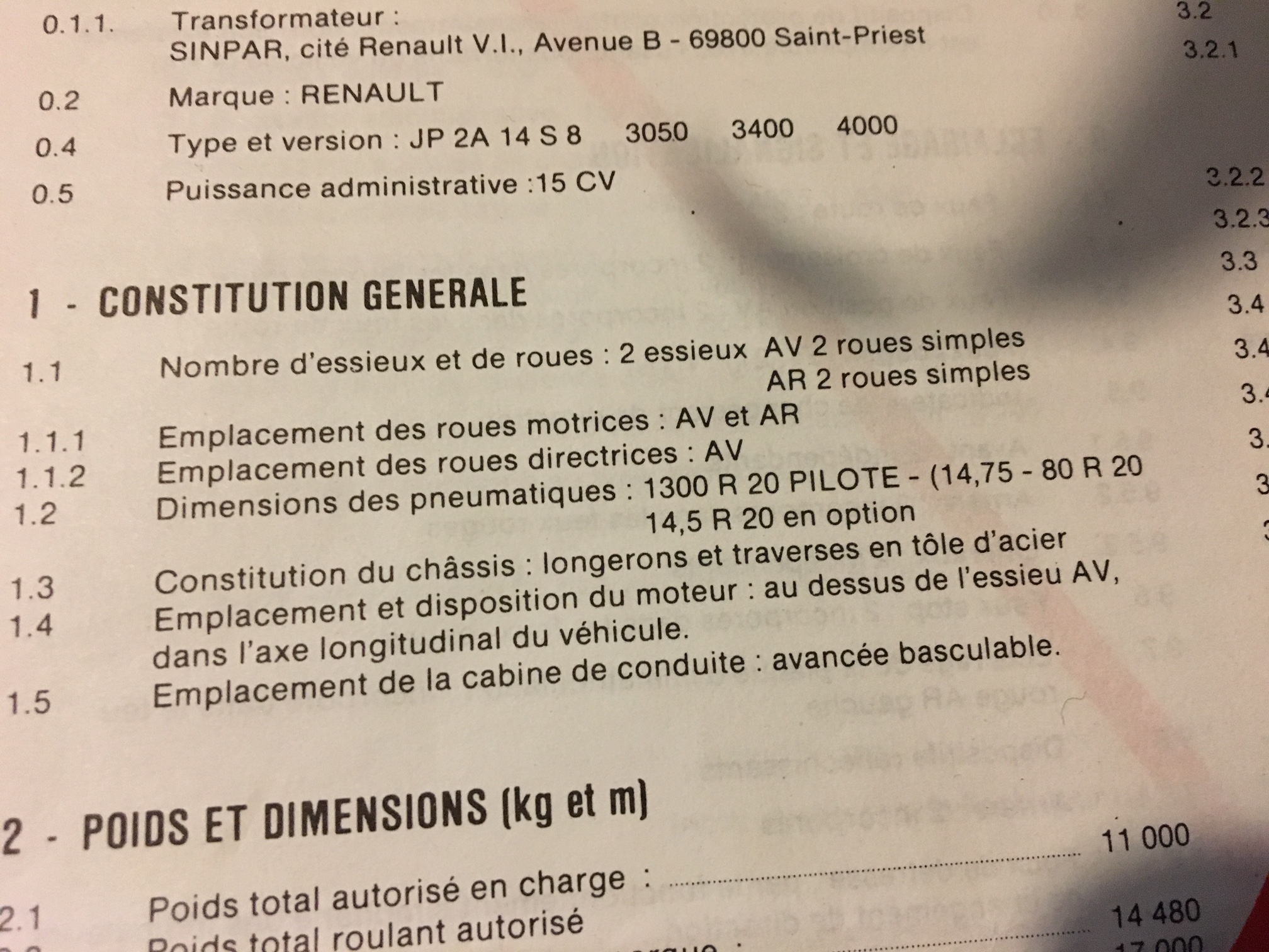

Bon mes jantes sont des 19,5 pouces , donc évidement les XZL ne vont pas dessus.... pourtant mon BR m autorise des 13.00 r20 .... ancienne appellation
j en ai raz la casquette ...

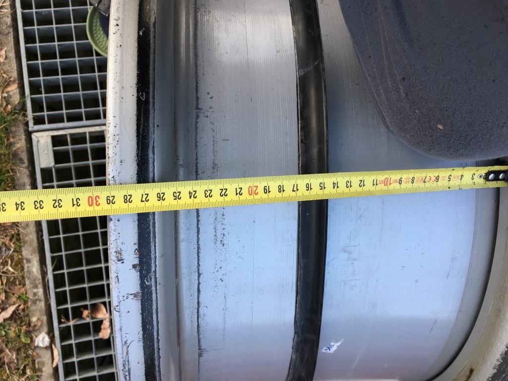

J ai mesuré ma jante ( diamètre intérieur de la jante là où le pneu repose en fait ) elles font 49,5 cms , 19,5 pouces

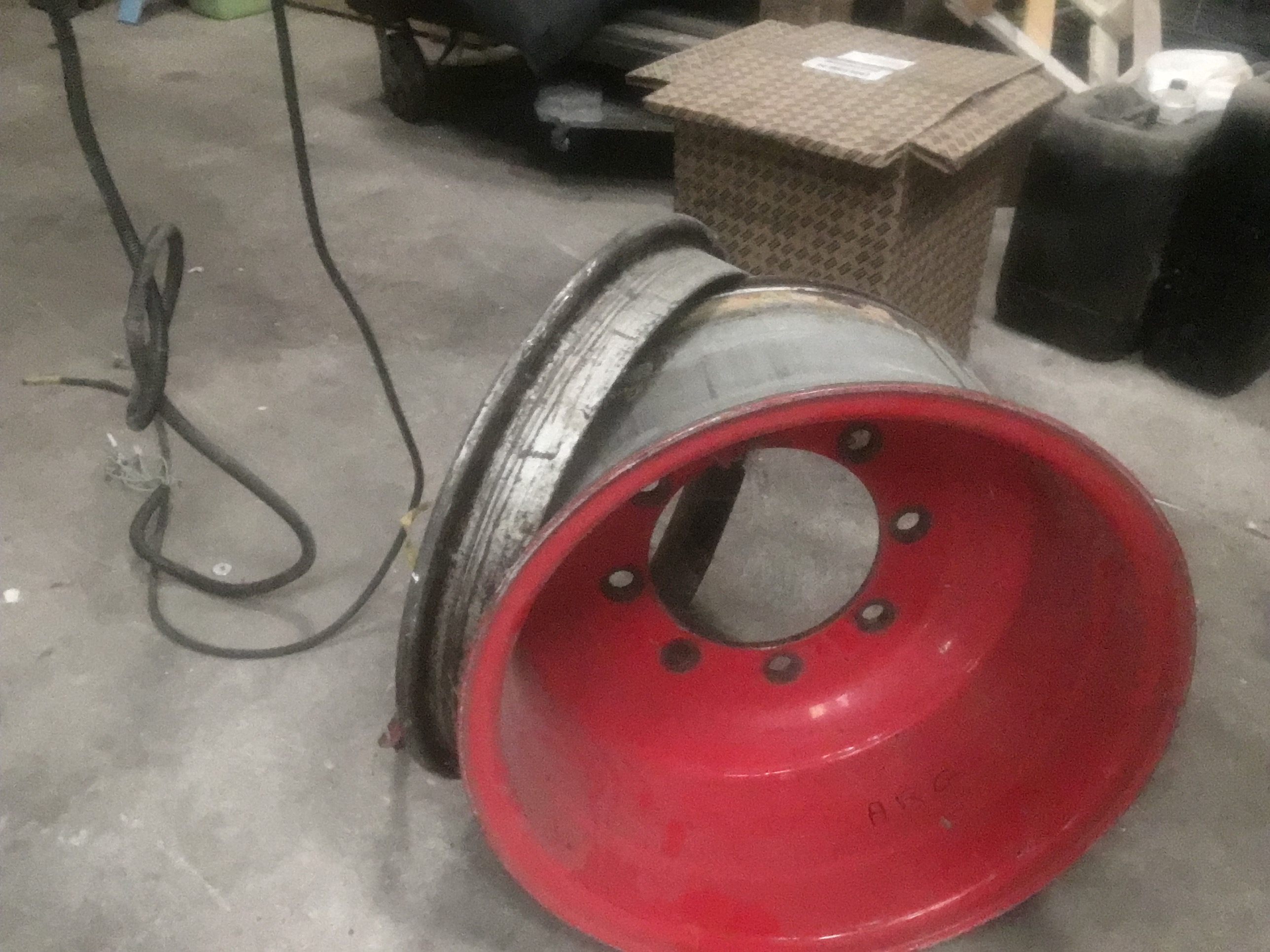

De toute façon la boîte qui a essayée de monter les XZL n a pas voulu continuer à 1 bars les pneus commençait à déjanter si je puis dire . Soit ils sont incompétents , soit mes jantes On un problèmes ... je suis un peu perdu :|
Je regarderai demain ce qui est gravé sur celles ci

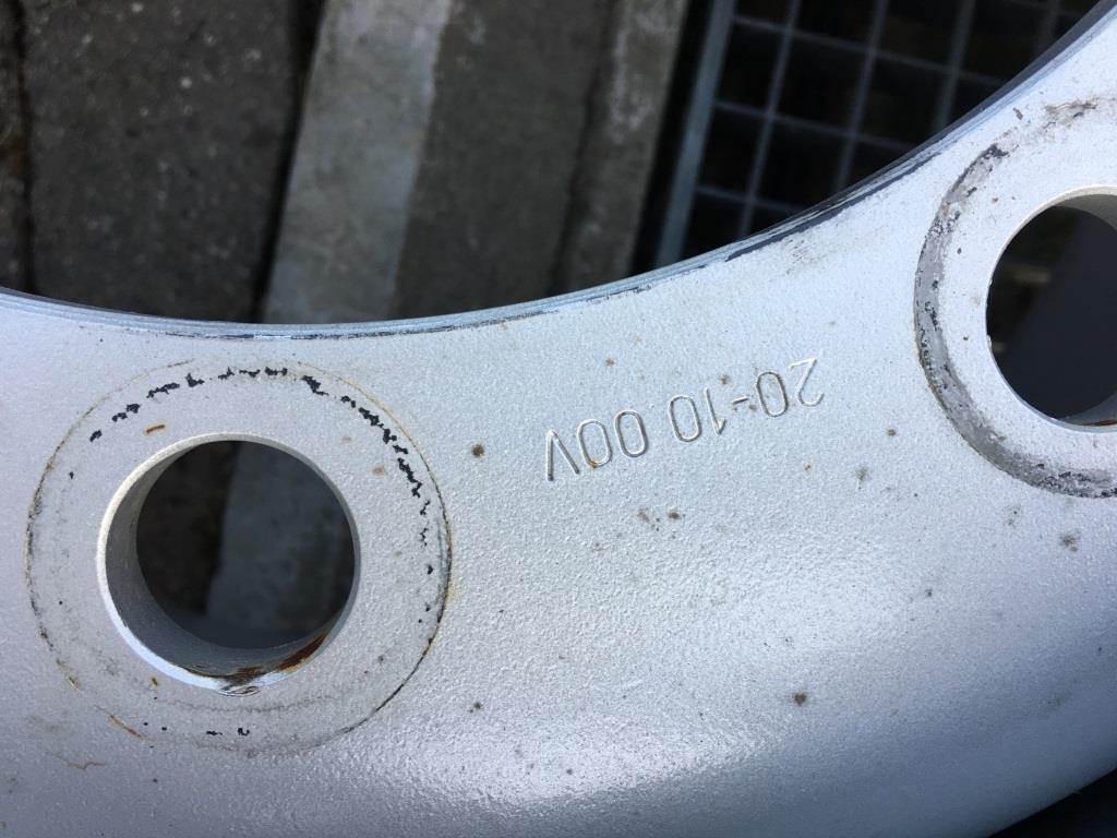

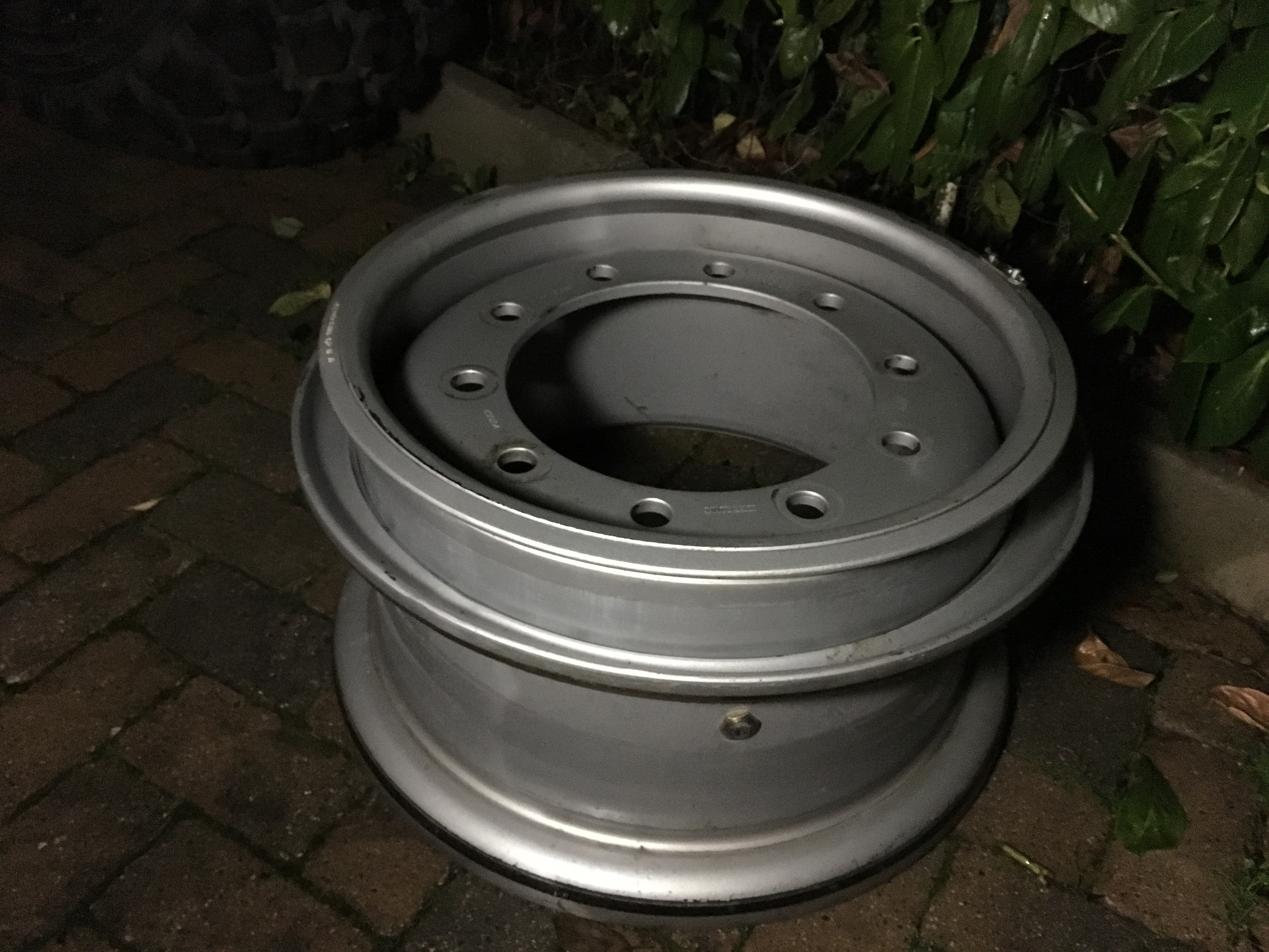

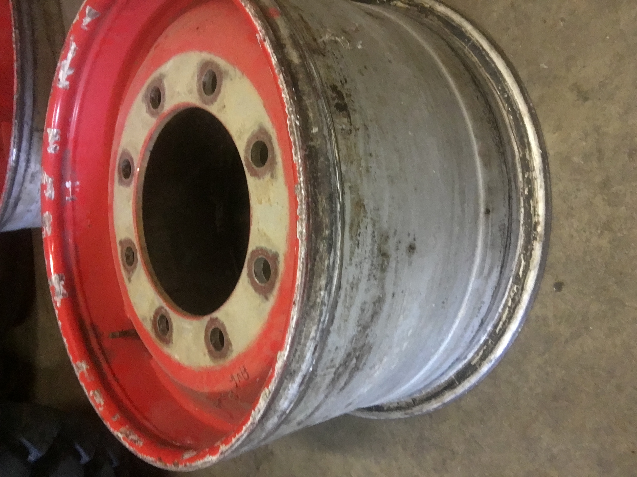

C'est vrai que tes cercles de jante sont différents des miens et autres jantes en 20 que j'ai pu voir ... (Renault, lemerz, unimog...)
quelques tof que j'ai trouvé
Pièces Camion 2016-11-19 003.JPG (2.2 Mio) Vu 2223 fois

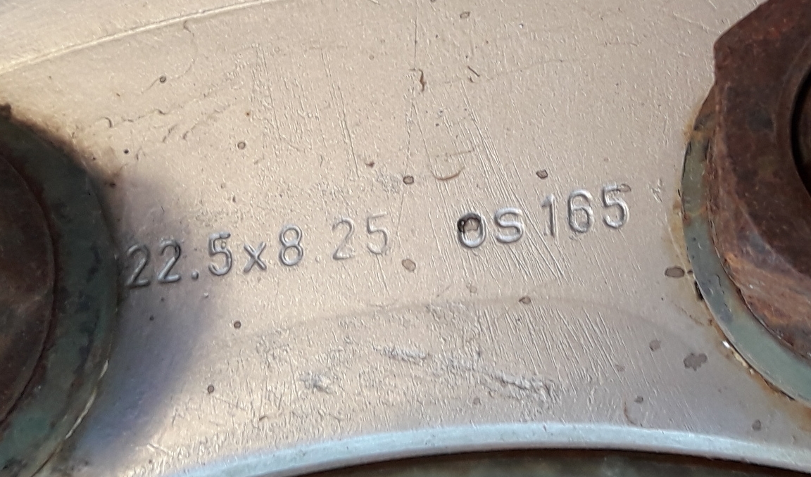

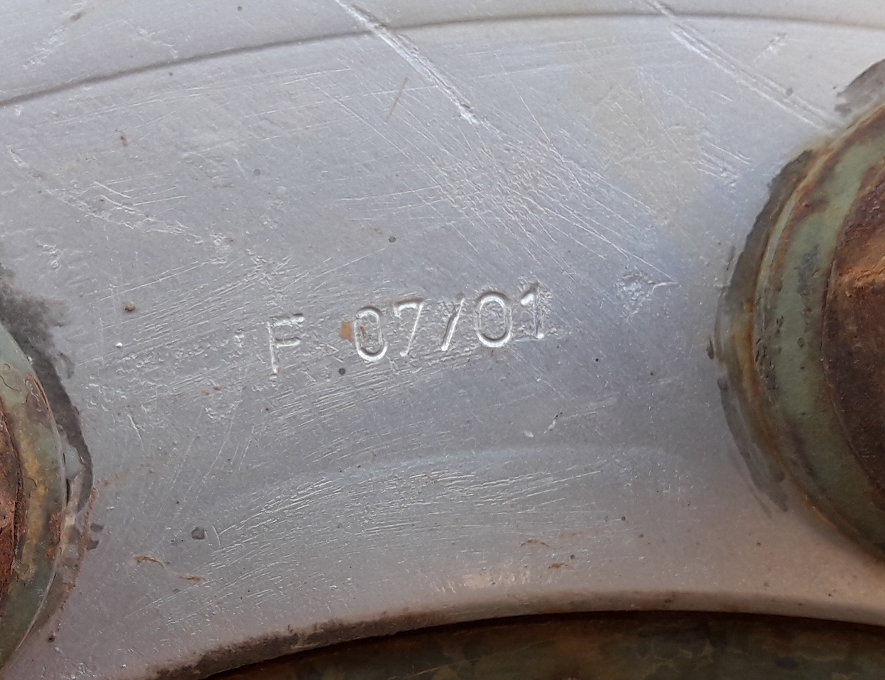

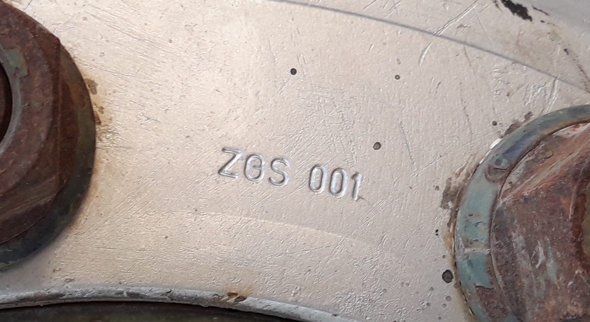

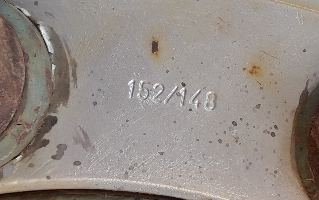

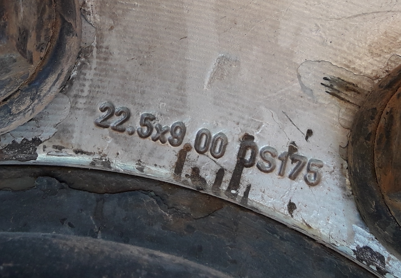

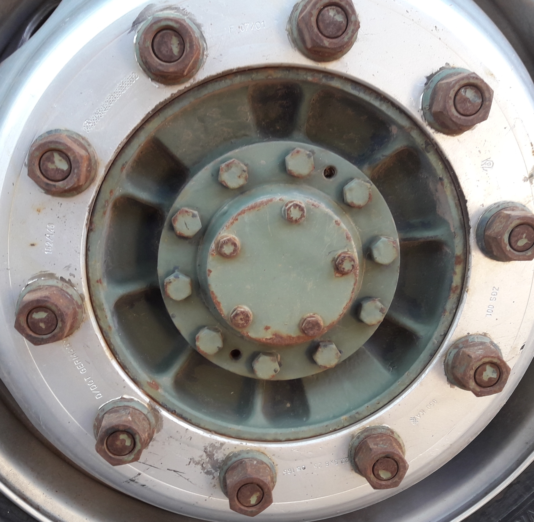

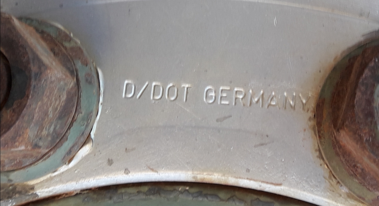

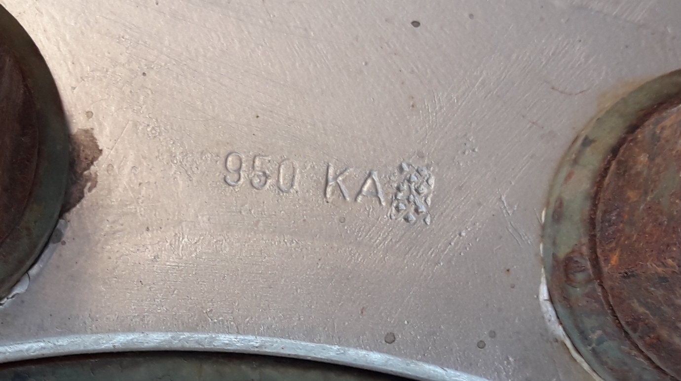

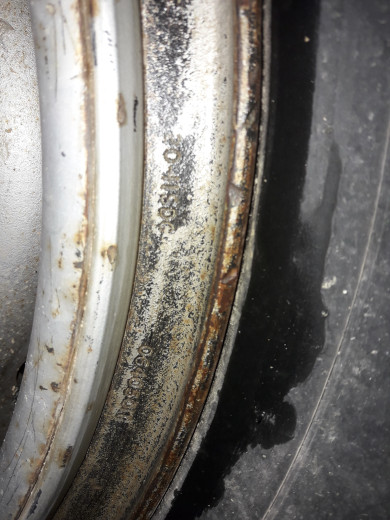

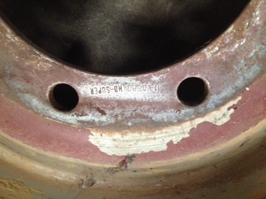

Sur nos jantes pas mal d'indication..... :roll:
Et celle en 9....
Famille Cromagnon
Besoins d'aide ?
Besoins d'aide ?
Messages : 2482
Re: Le Burdigala 110/170
On ne sait pas vraiment à quoi correspondent tous ces chiffres....
152/148 il me semble que c'est la charge comme sur les pneus en simple ou en double....
22.5x8.25 les dimensions pour les pneus bien sûr... :mrgreen:
OS 165 ?
F 07/01 ? La date de fabrication ?
ZGS 001 ?
950 KA ?
DOT Germany....ben d'origine allemande... Mouhaha

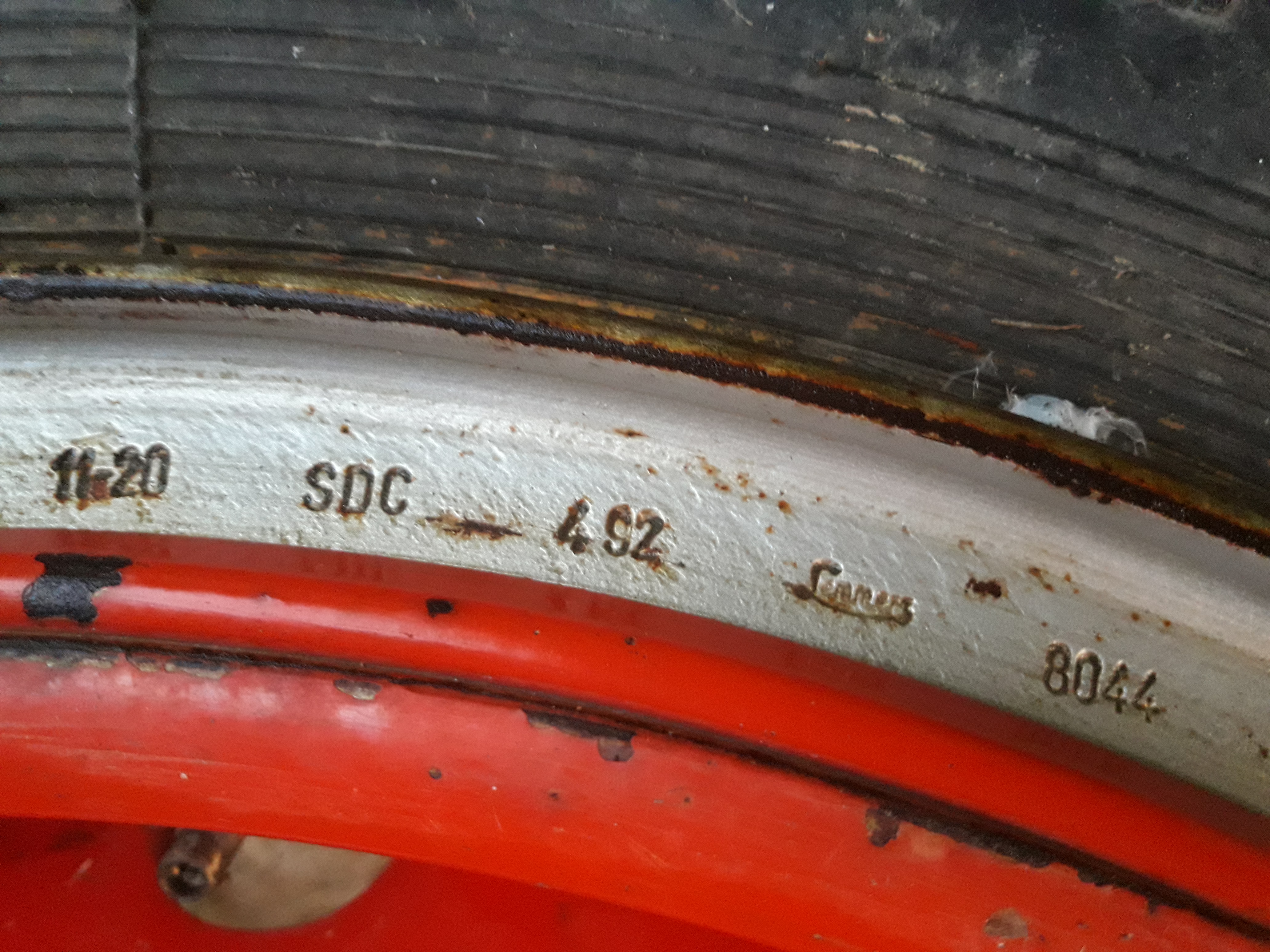

Merci !!!!

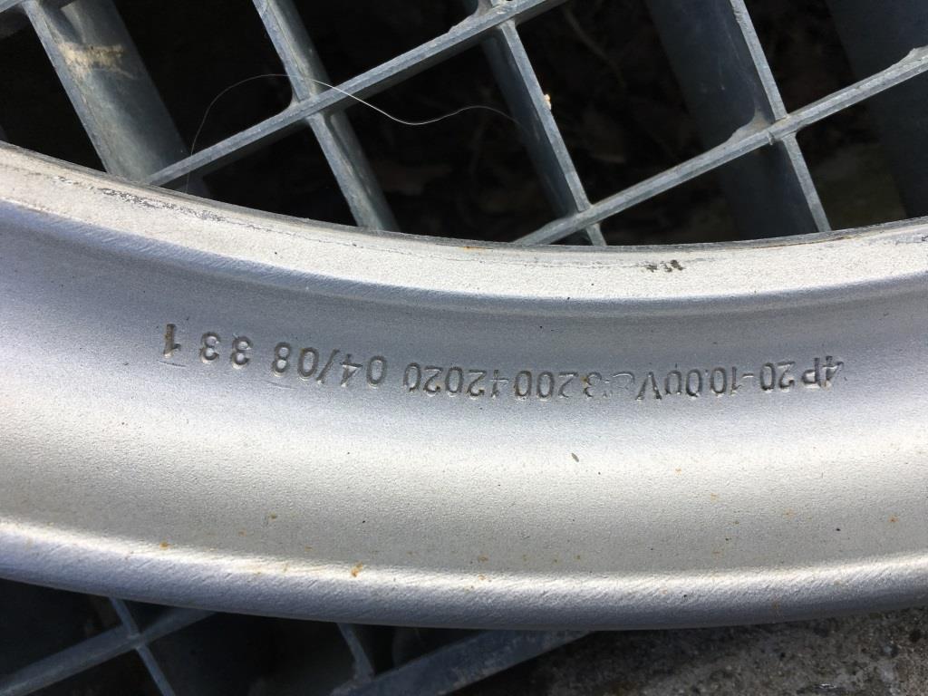

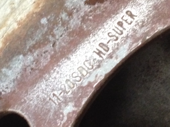

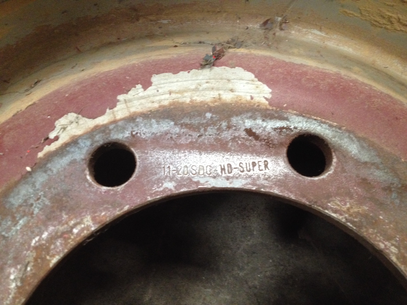

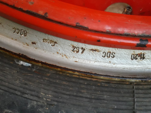

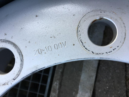

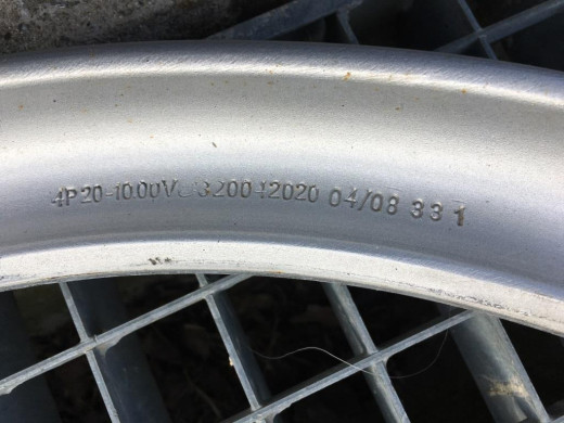

Voilà la réf de mes jantes , ce sont des 20 pouces :roll: :102:
Modifié en dernier par Pat 33000 le 20 sept. 2019 15:03, modifié 1 fois.
pic bois 25
poil de carotte
poil de carotte
Messages : 593
Message par pic bois 25 »
Salut pat, tu es donc en 11-20 comme moi :thumbup:

Message par xavier-64 »
Alors il ne devrait pas y avoir de problèmes avec les pneus (Déjantage après 1 bar de pression) ... sauf si les talons sont abimés...
Pour les joints... il doit faloir des O-ring et non des cornières ... mais 20" https://www.chambres-a-air.com/joint-ri ... -1240.html
