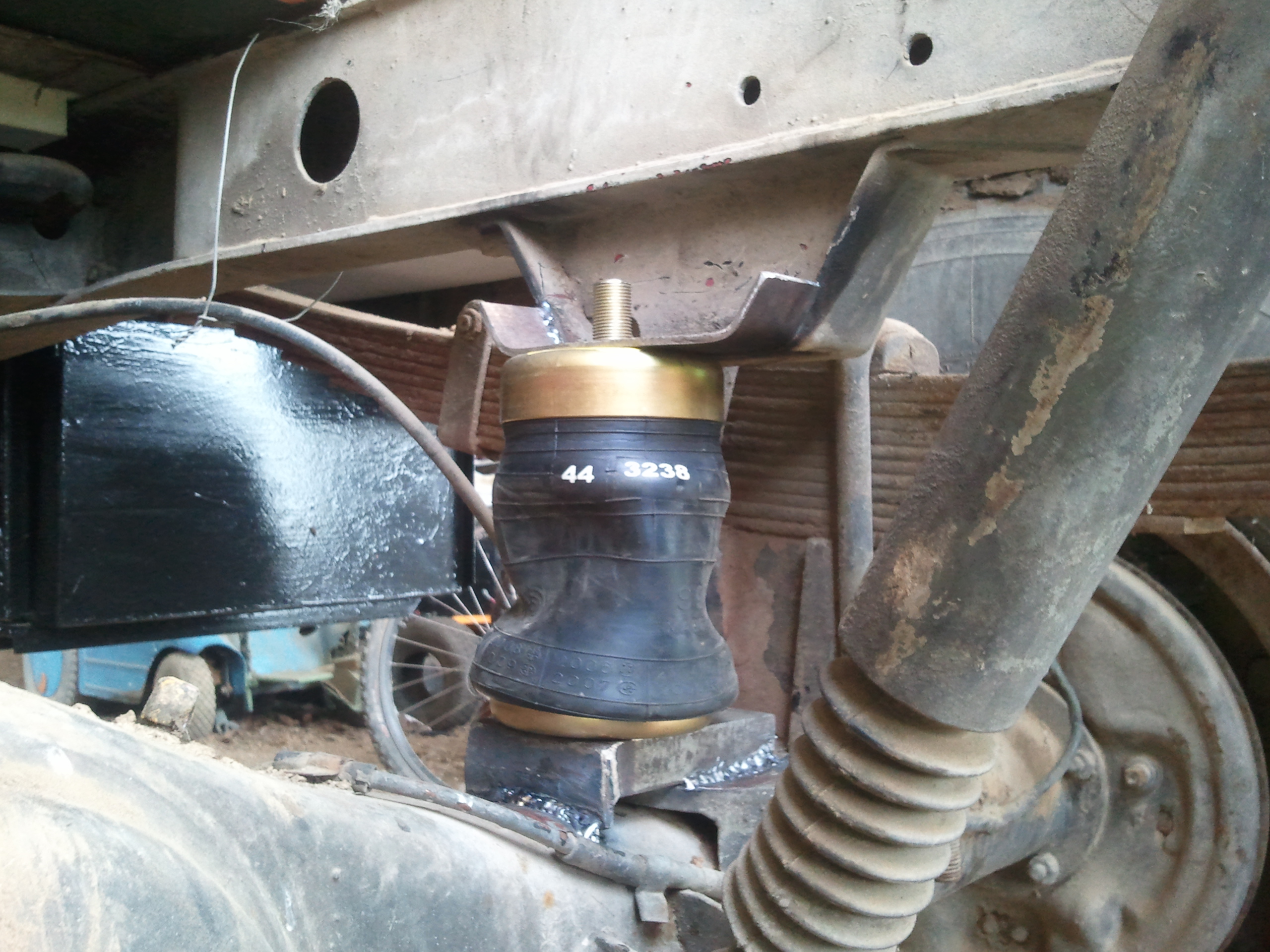

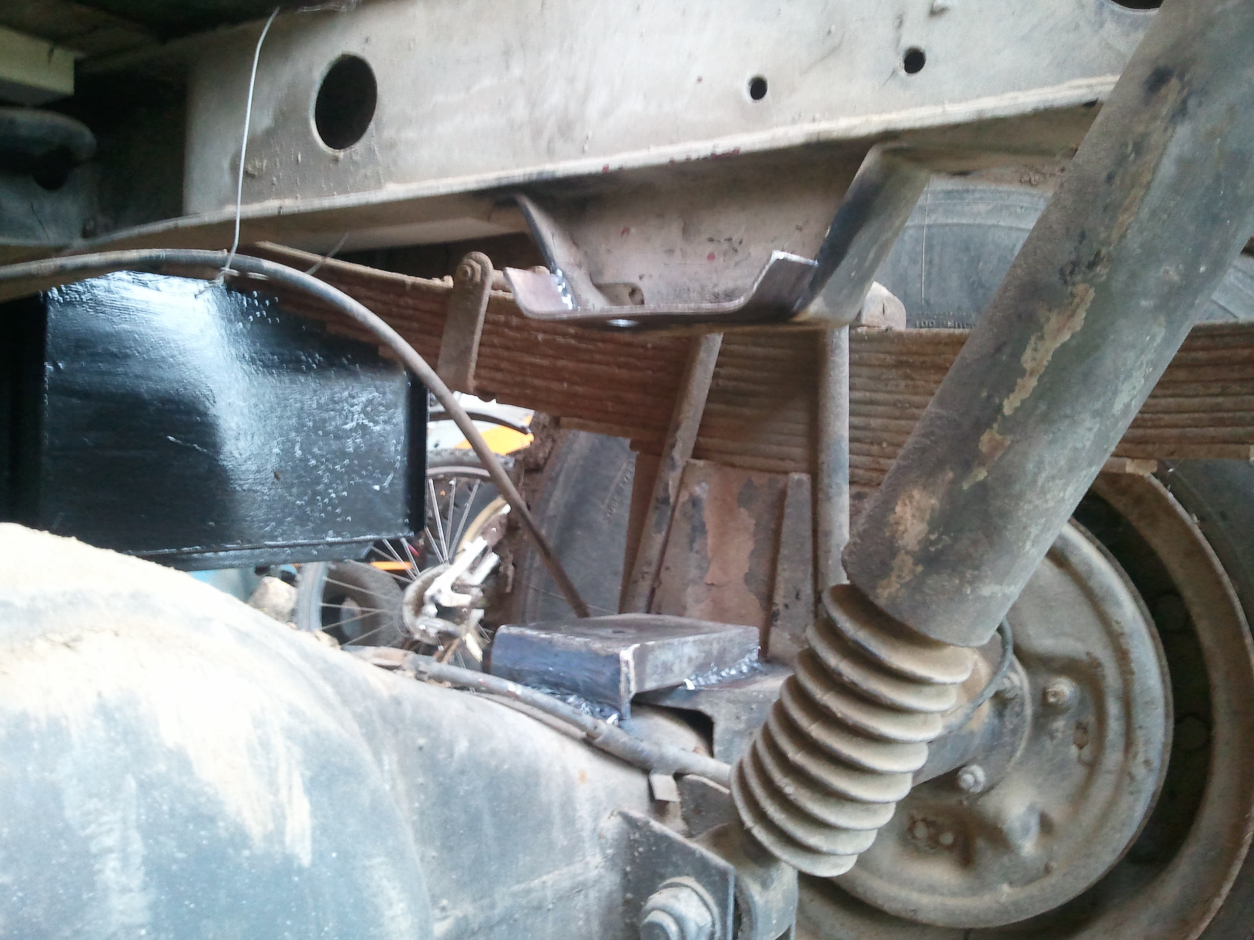

Re: Mon TP3 : "Ti Pi"
Oula... ça cogite fort !
Bon, je vous montre où j'en suis :
J'ai donc fabriqué les supports, en photo ci dessous.
J'ai démonté le paquet de lames. Pour l'instant j'en ai gardé 5 sur les 12 d'origine. J'ai fabriqué une cale avec 5 morceaux de lames, je perds donc 2 lames en épaisseur, compensé par le cintrage des lames comme tu le dis Nomade.
Je n'ai pas fait de butée basse, je crois (à vérifier) qu'il y en a une dans mon boudin. Par contre je me pose aussi la question d'un câble pour limiter le débattement, je ne suis pas sur que les boudins apprécient d'être étirée au delà de leur limite.
Pour la barre Panhard, vous avez des liens ou des astuces ? Quelqu'un a déjà fait ça ?
Bon, place aux photos.
Bravo, les travaux avancent...
Quelques remarques:
1/ Il faut ABSOLUMENT avoir une buté fin de course (en caoutchouc) qq part!
=> Même s'il y a une telle butée dans le boudin, je te conseille d'en mettre une autre qq part.
2/ Vu la hauteur de ta cale d'épaisseur, n'enlève pas trop (mais assez !) de lames - ou elles risquent de trop se déformer aux freinages !
3/ Vérifie la longueur de course de tes amortisseurs en extension, le cas échéant met un câble (une sangle) pour limiter le débattement.
=> Tout dépend comment tu conduis...
Bonne continuation.

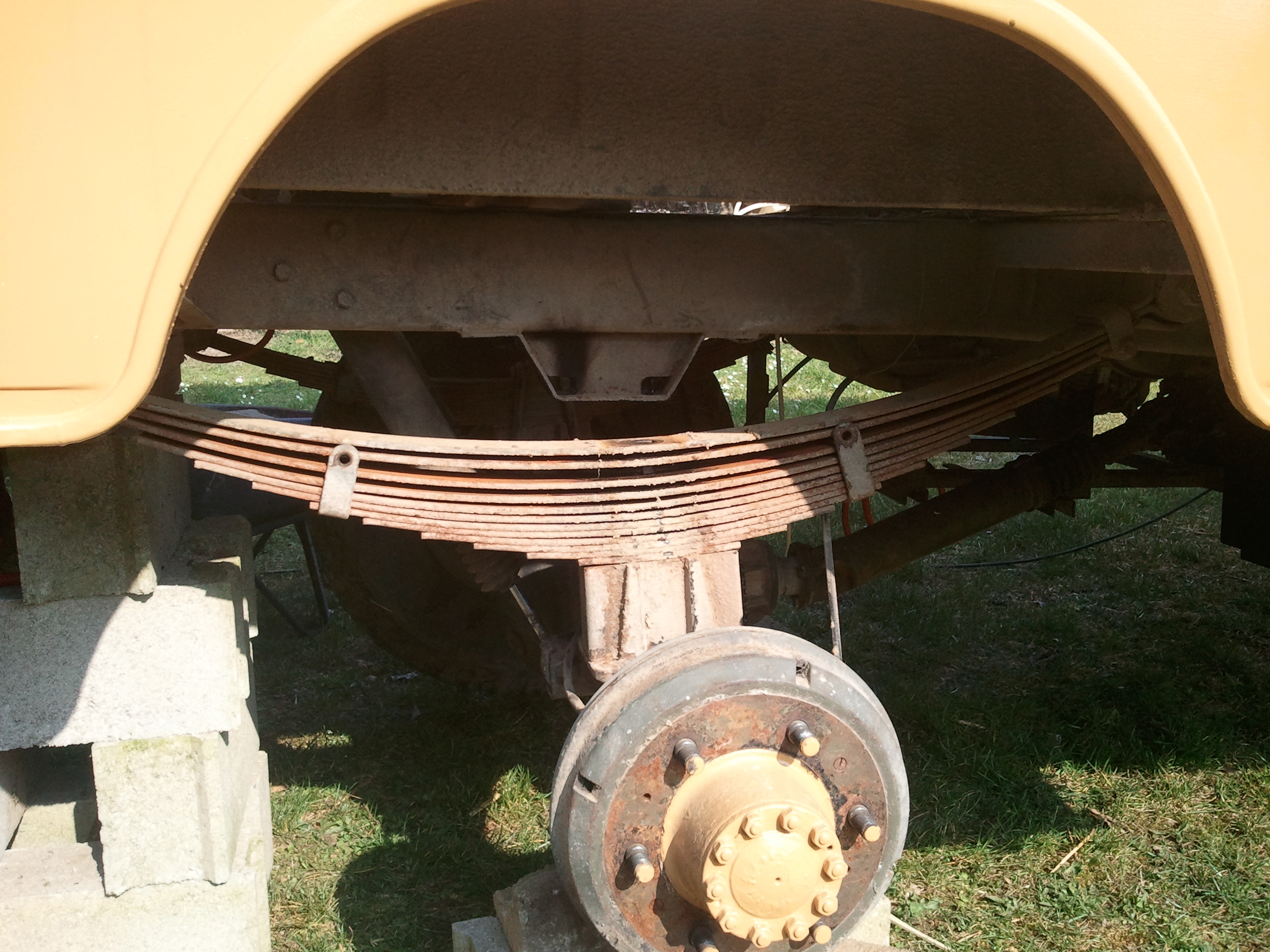

Ah ben mince, en regardant cette photo (que j'avais déjà vu), je me rends compte que sur ce TP3 il n'y pas de cale sous le paquet de lames, celui ci est fixé directement sur le pont. Alors que sur le mien, j'ai cette pièce qui fait une quinzaine de cm de haut... ???Denis Chassac a écrit :Tu n'avais pas de câble de limitation du débattement sur le tien ? Je crois avoir posté des photos du mien...Cubitus a écrit :Je n'ai pas fait de butée basse, je crois (à vérifier) qu'il y en a une dans mon boudin. Par contre je me pose aussi la question d'un câble pour limiter le débattement, je ne suis pas sur que les boudins apprécient d'être étirée au delà de leur limite.
ici : viewtopic.php?f=1&t=8583&hilit=c%C3%A2b ... ent#p98502
Et les autres ? Pourquoi deux montages ? Du coup la caisse du mien est 15 cm plus haut ??? Je n'avais pourtant pas cette impression ...
il y a aussi deux modele de châssis dont les fixation des lames arriere sont justement prolonger pour compenser l absence des cales
Le montage sans cales fait partie des quelques améliorations techniques portées sur les dernières séries de TP3.Cubitus a écrit :Pourquoi deux montages ?
