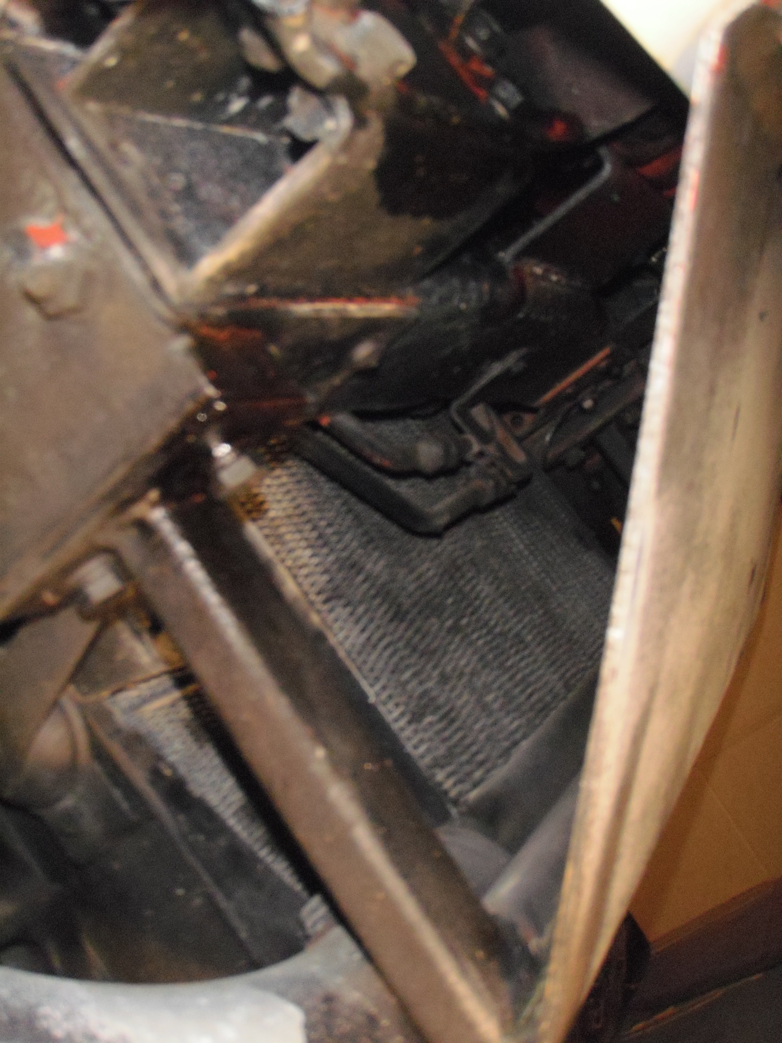

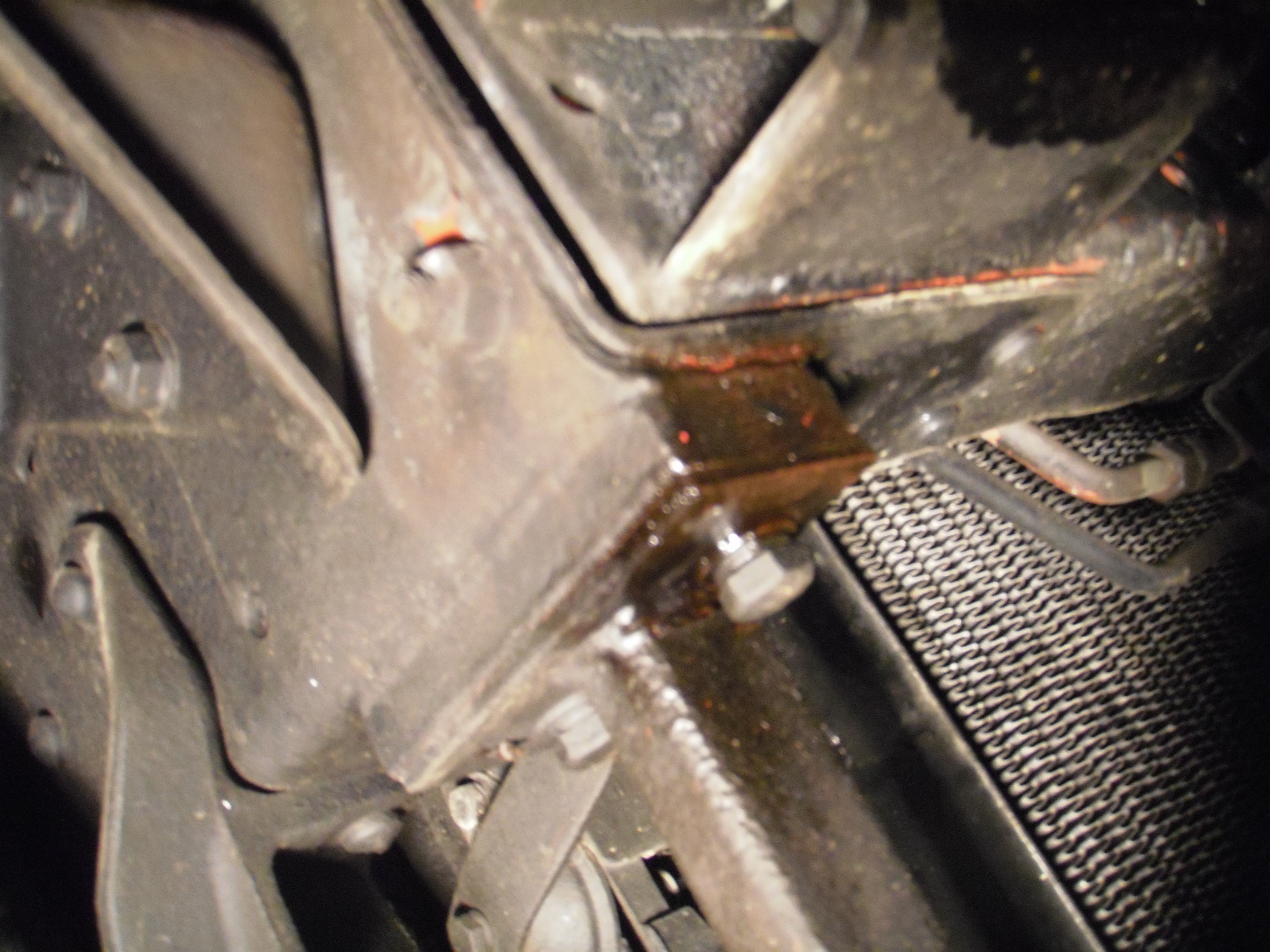

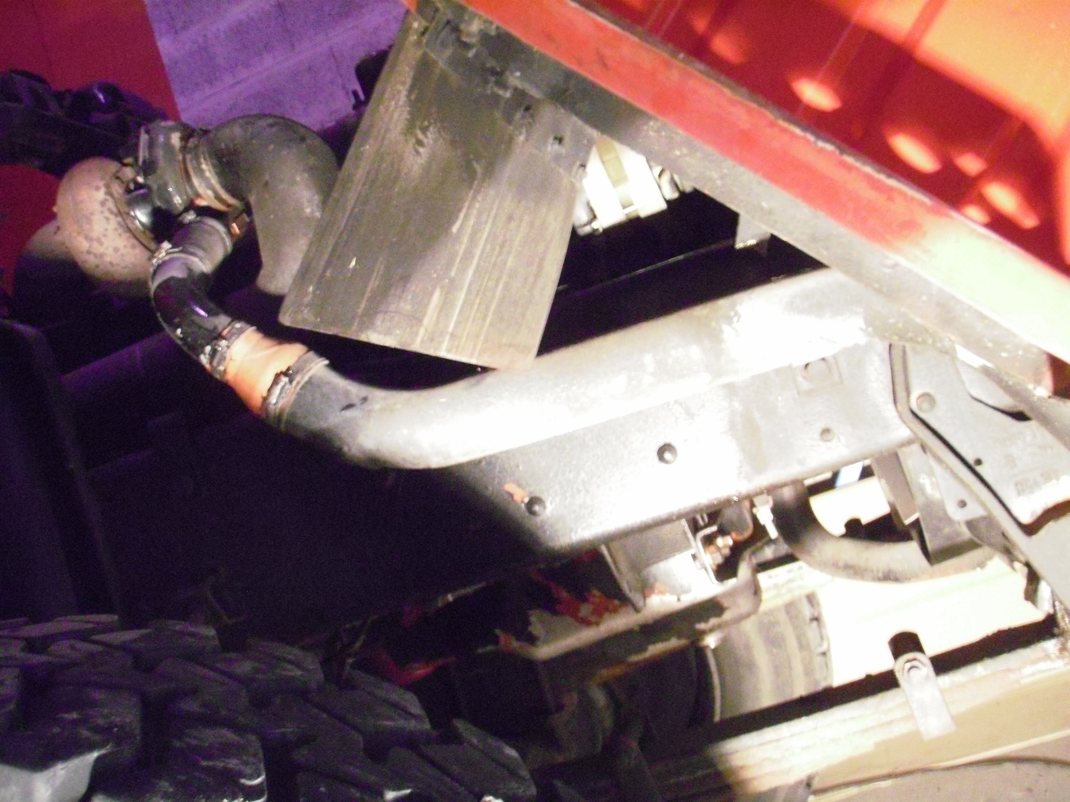

joen a écrit :Salut
Alors ce cam ca avance?

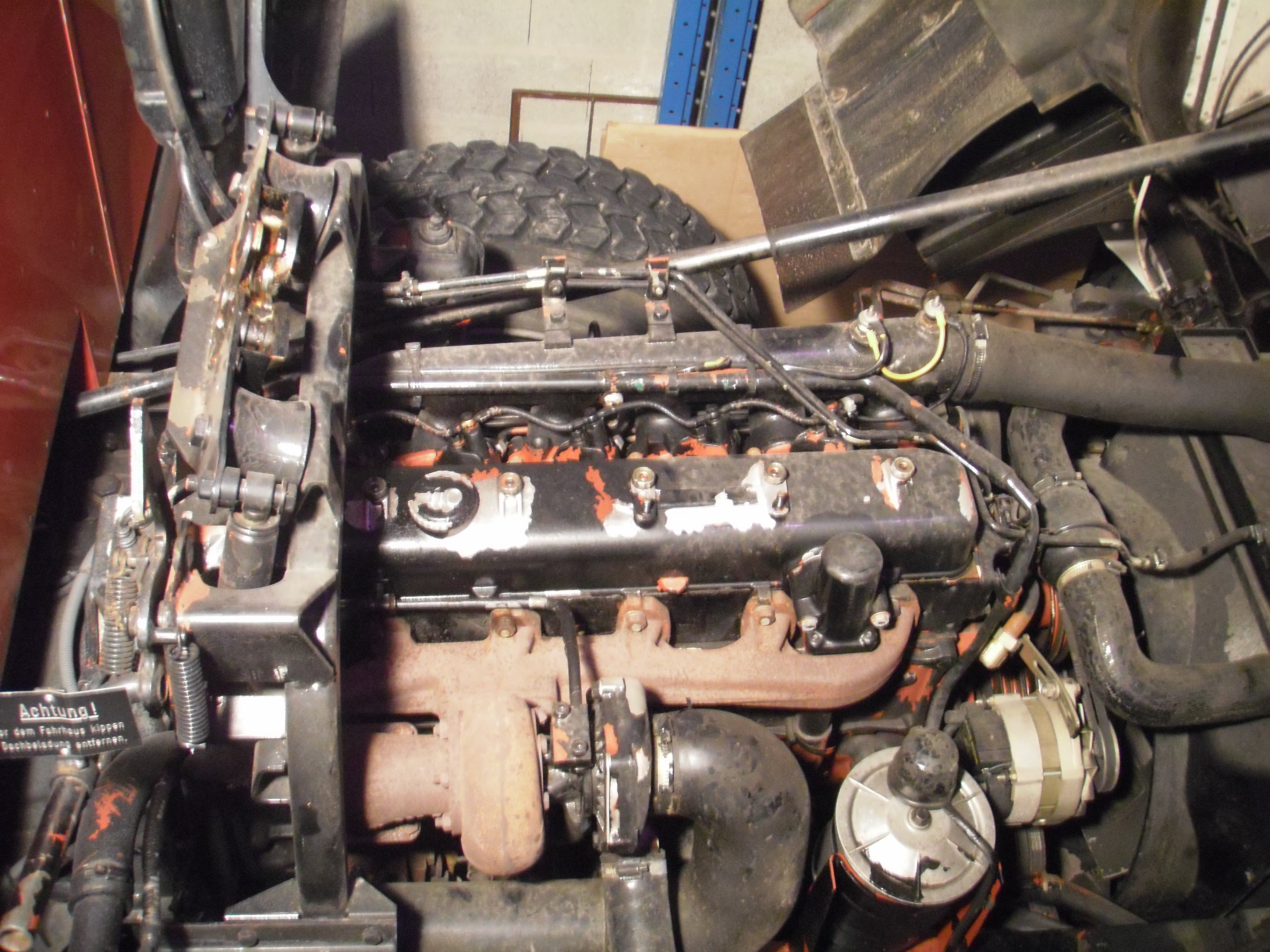

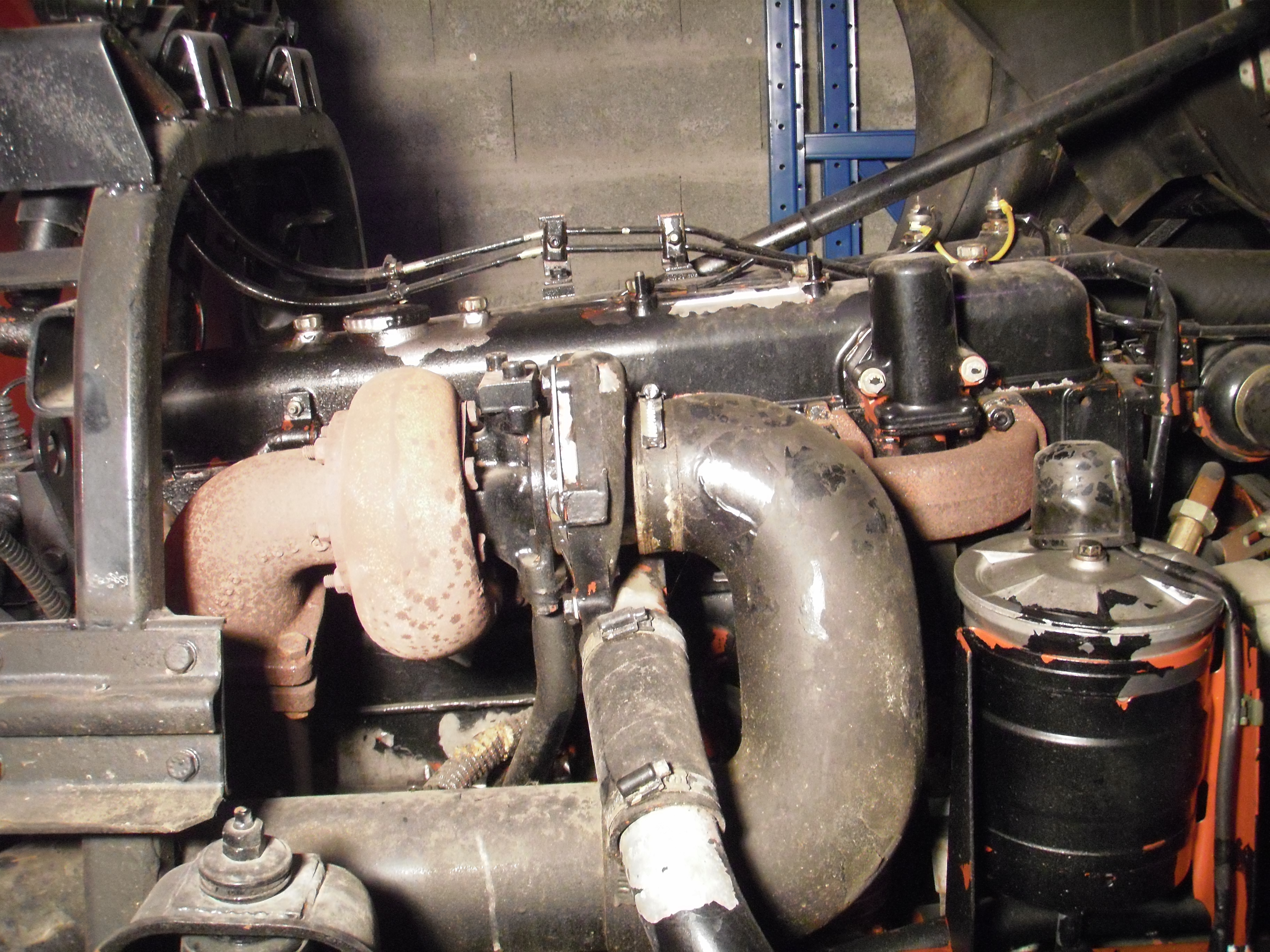

Dit moi tu pourra mettre 2 3 tof du moteur coter conducteur. Du turbo Et de ton intercooler
Merci ;)

des que j'ai le temps je prend et te met des tof du moteur

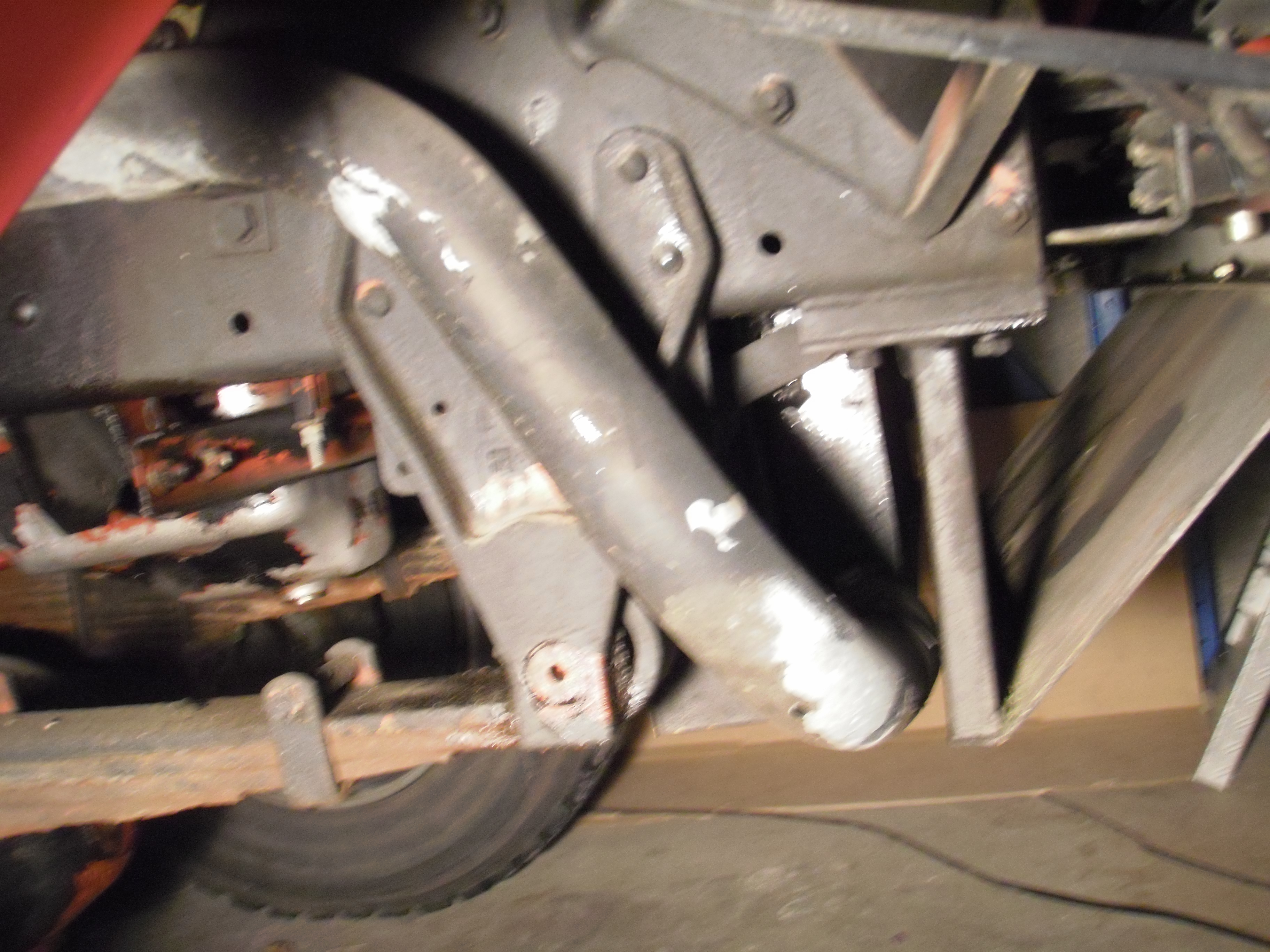

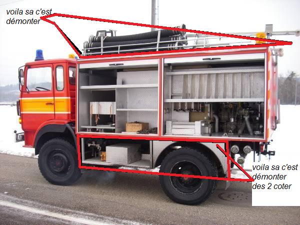

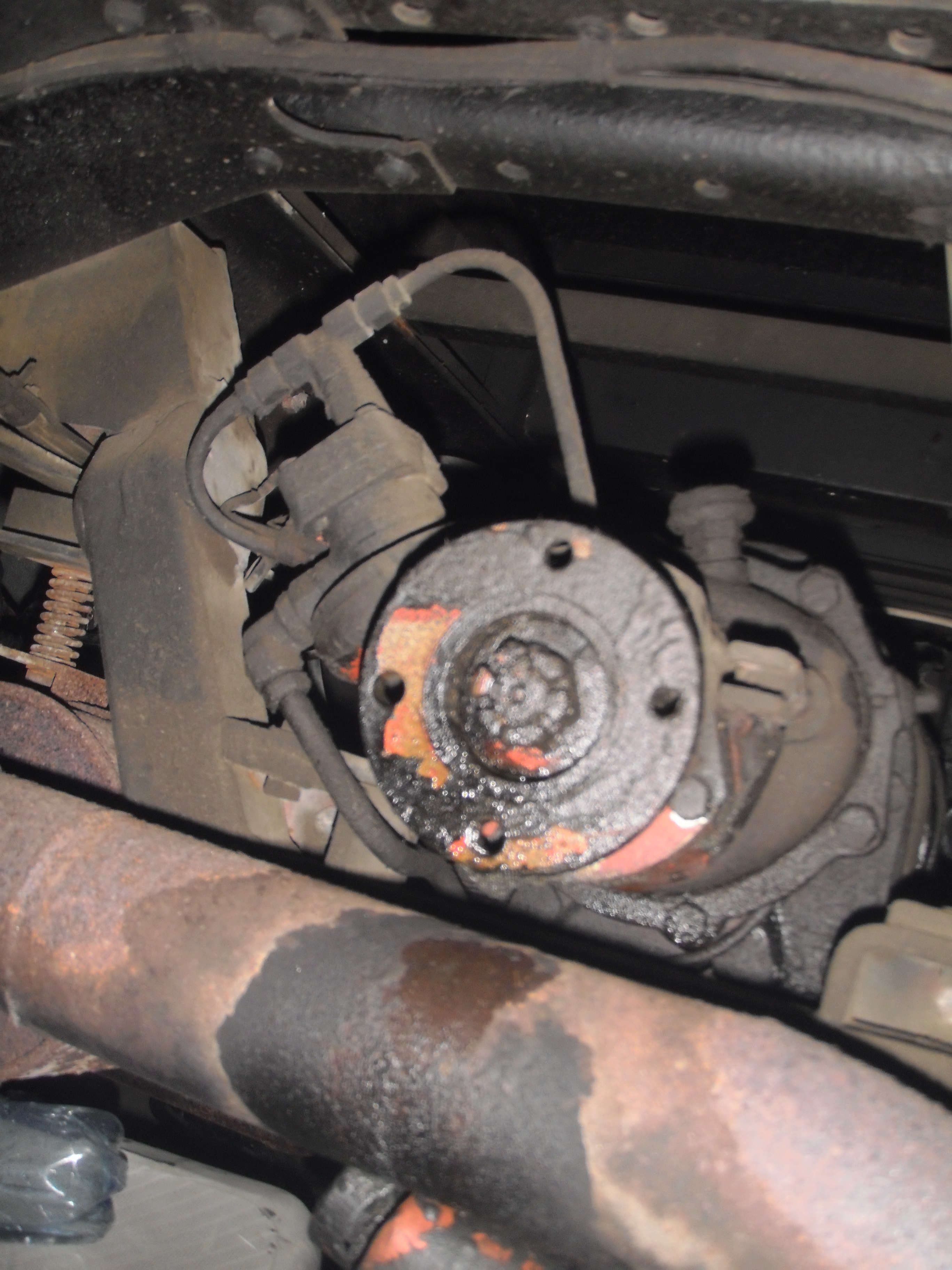

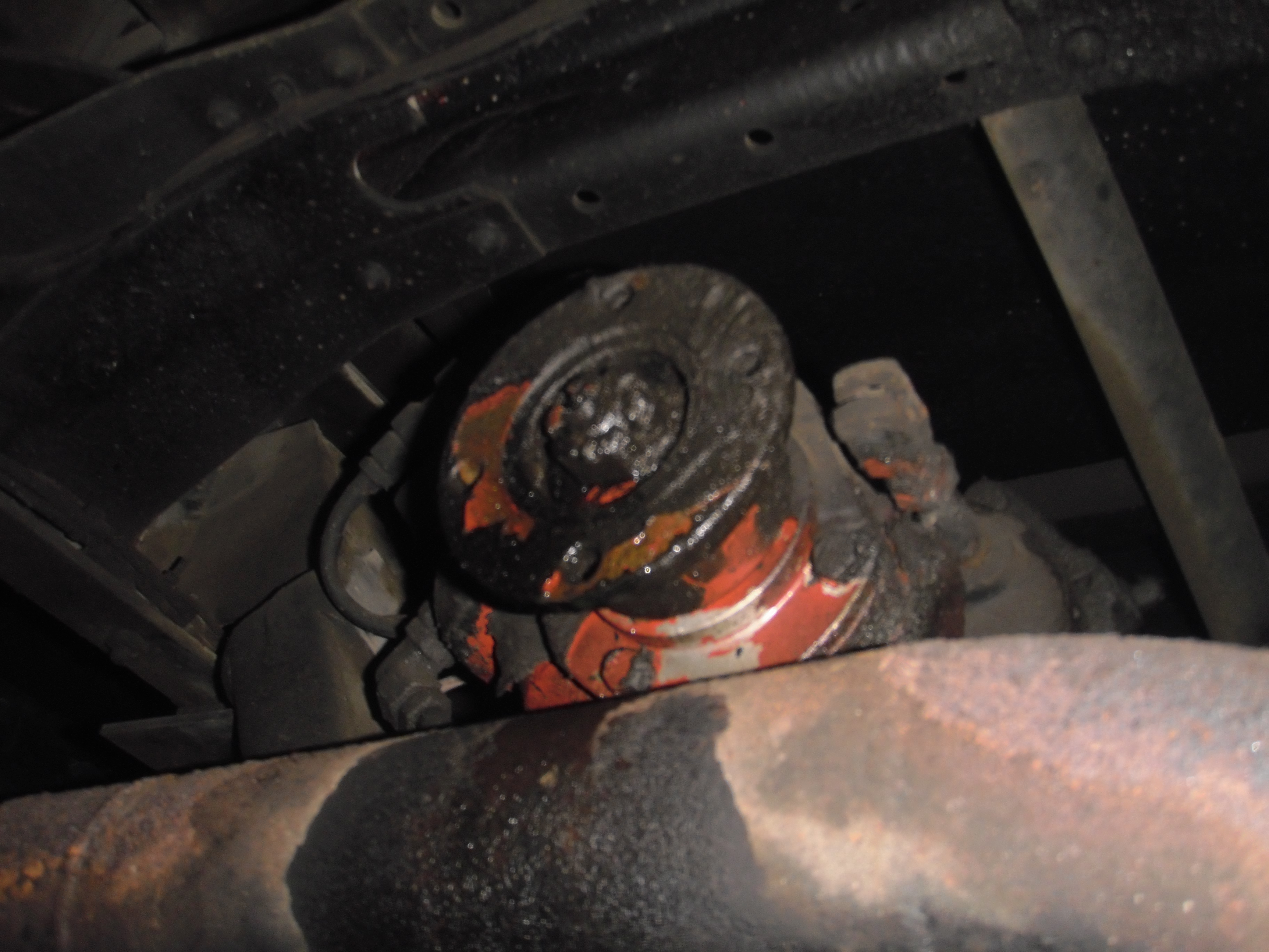

Pour les travaux j'ai commencer a démonter pour sortir la caisse, et j’attends toujours la réponse du gars que lolo ma dis d'aller voir, j’espère qu'il me prend le toute
démontage des passage de roue plateau caisse entre les roues voir image +l'arbre qui est relier a la motopompe

et je veux bien des tof de ton turbo, ton intercooler et et comment passe les durites admission entre le turbo l'interco et le moteur :wink:
je suis en train de faire l'intercooler de la loco et les serie m 180 sont pas super courante :wink: 8)

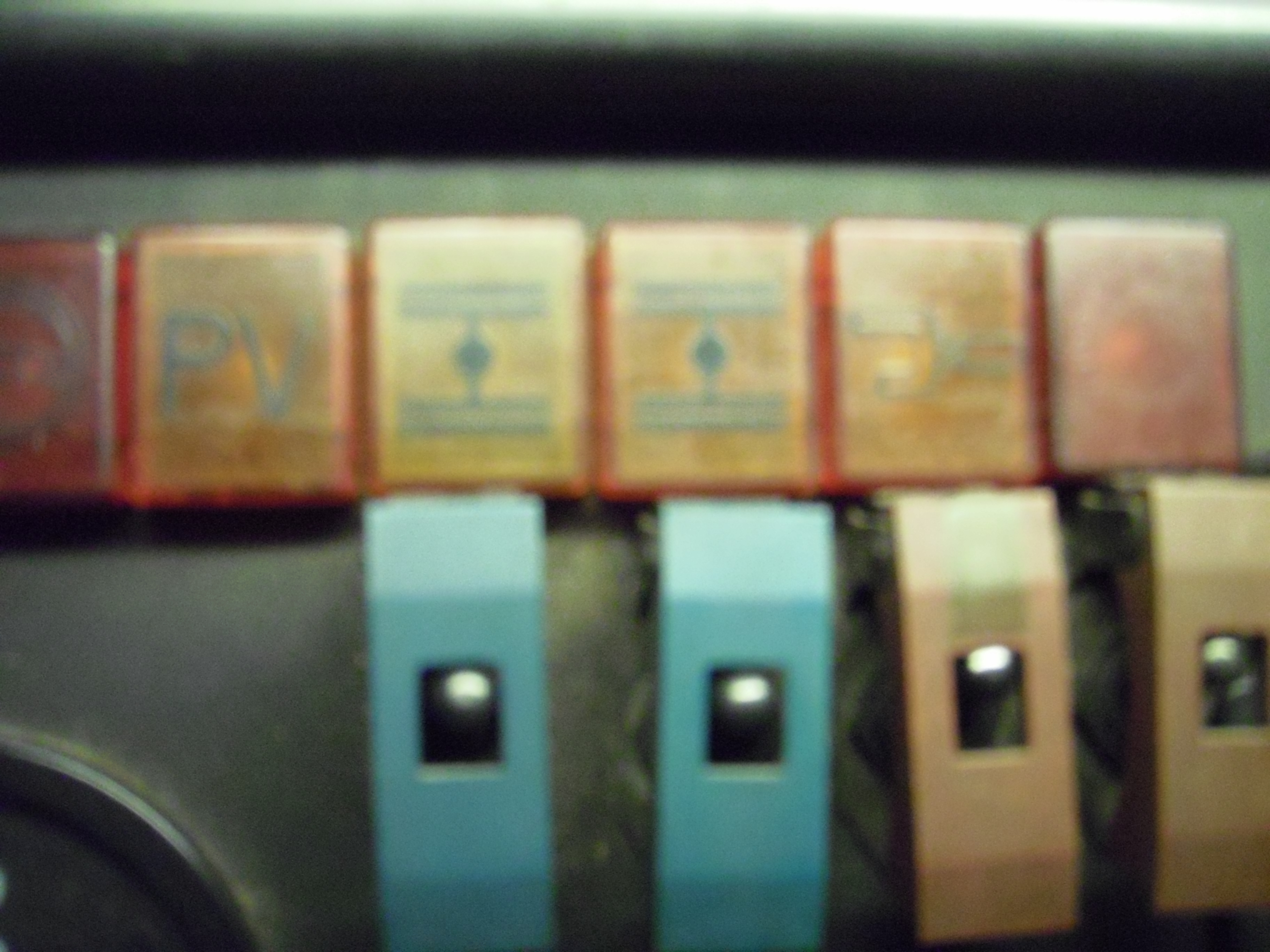

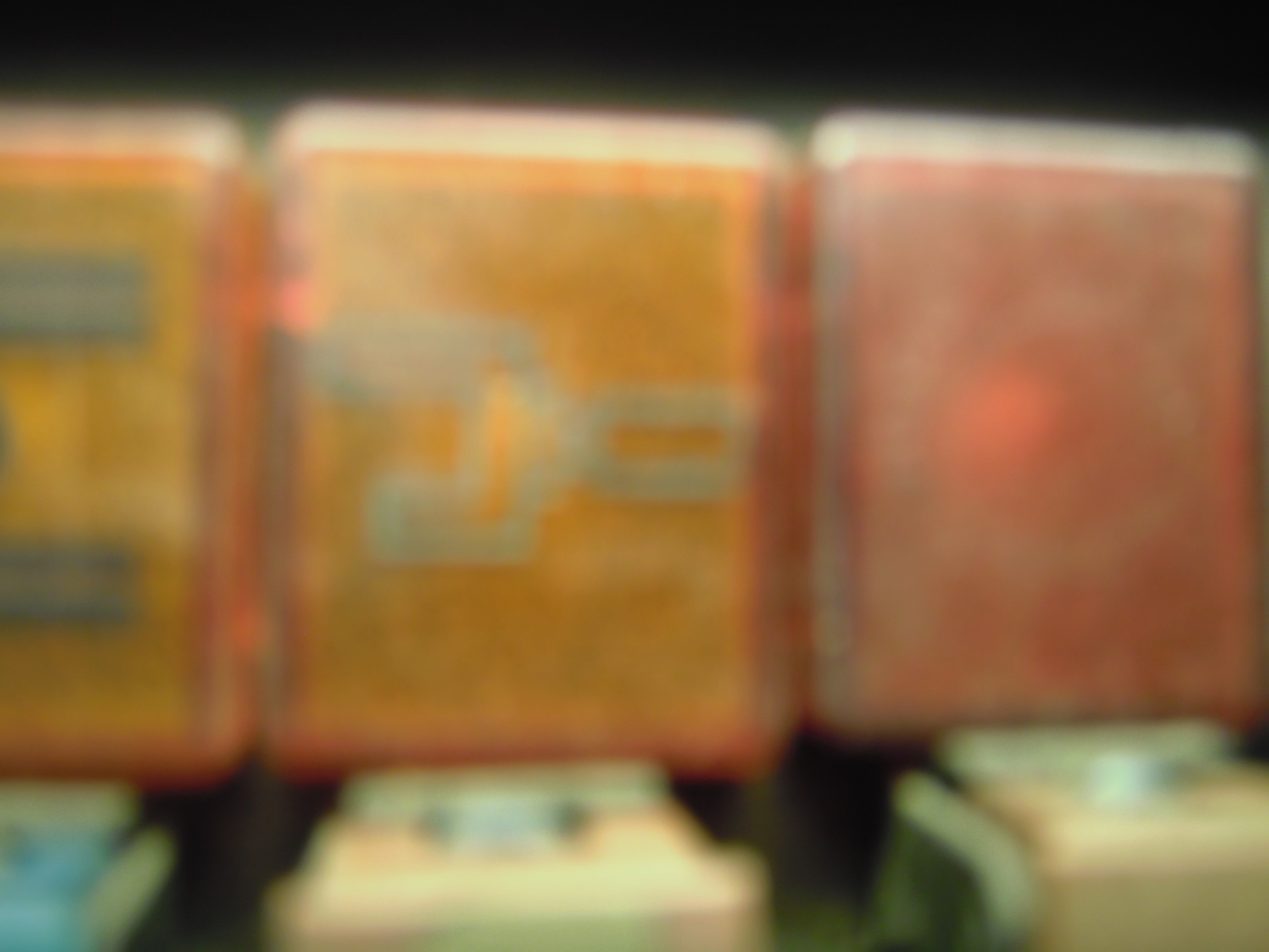

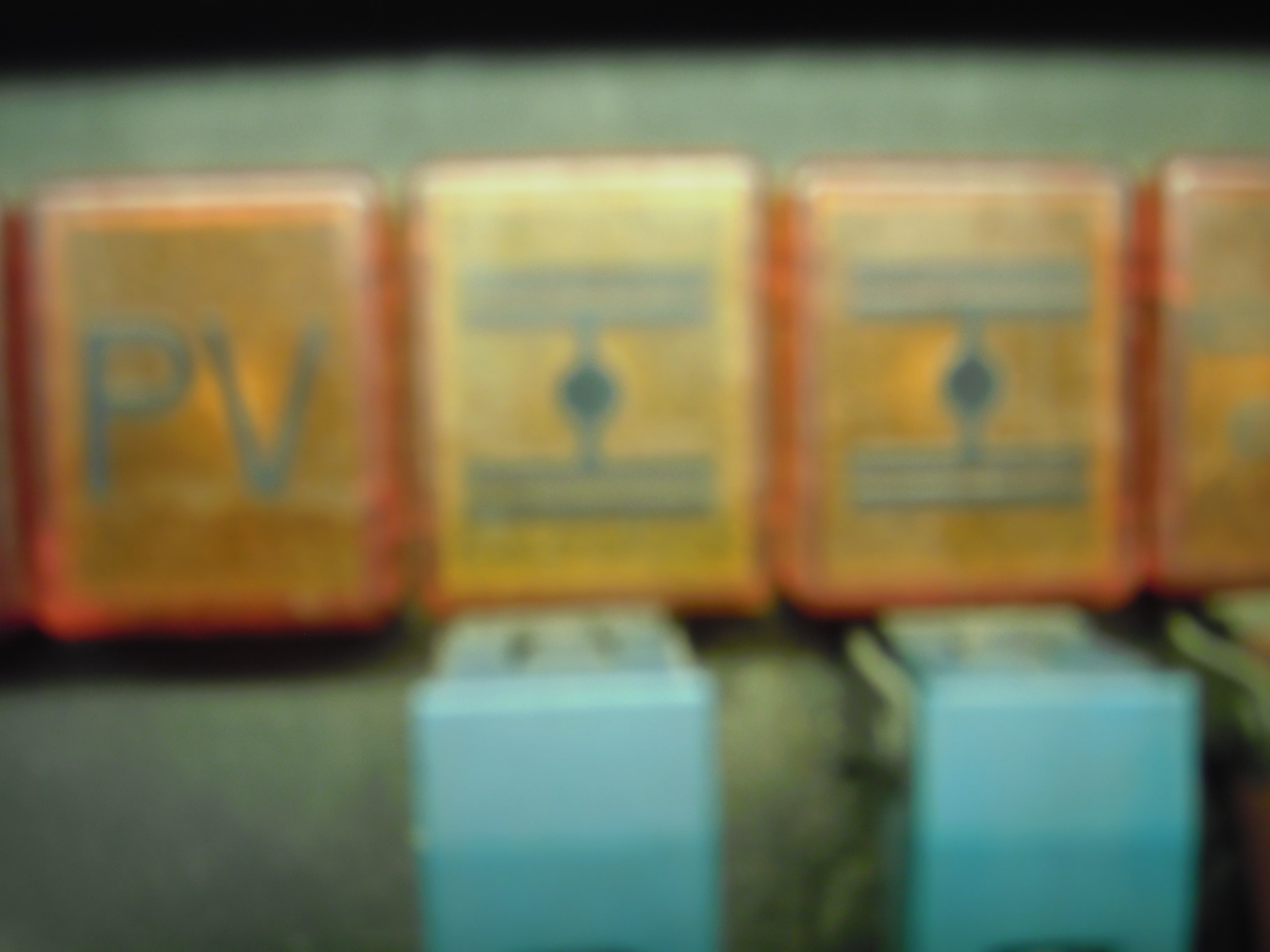

le 797 est ecrit sur un autocollant sur la porte conducteur mai sur les feuille il est ecrit midr 060212.d et 137 kw comme tu le dis, mais bizzar je trouve pas la 5 éme et pas non plus les petite vitesse
snowy
Re: Quel porteur choisir pour construire un 4x4 avec cellule
Message par snowy »
peux être que les PV son par interupteur pneumatique et que je ne le sais pas le quelle il est , si se soir je trouve un pilote je vais prendre des tof, vu que je suis pieton et que le local n'est pas tout pret et que je suis boiteux

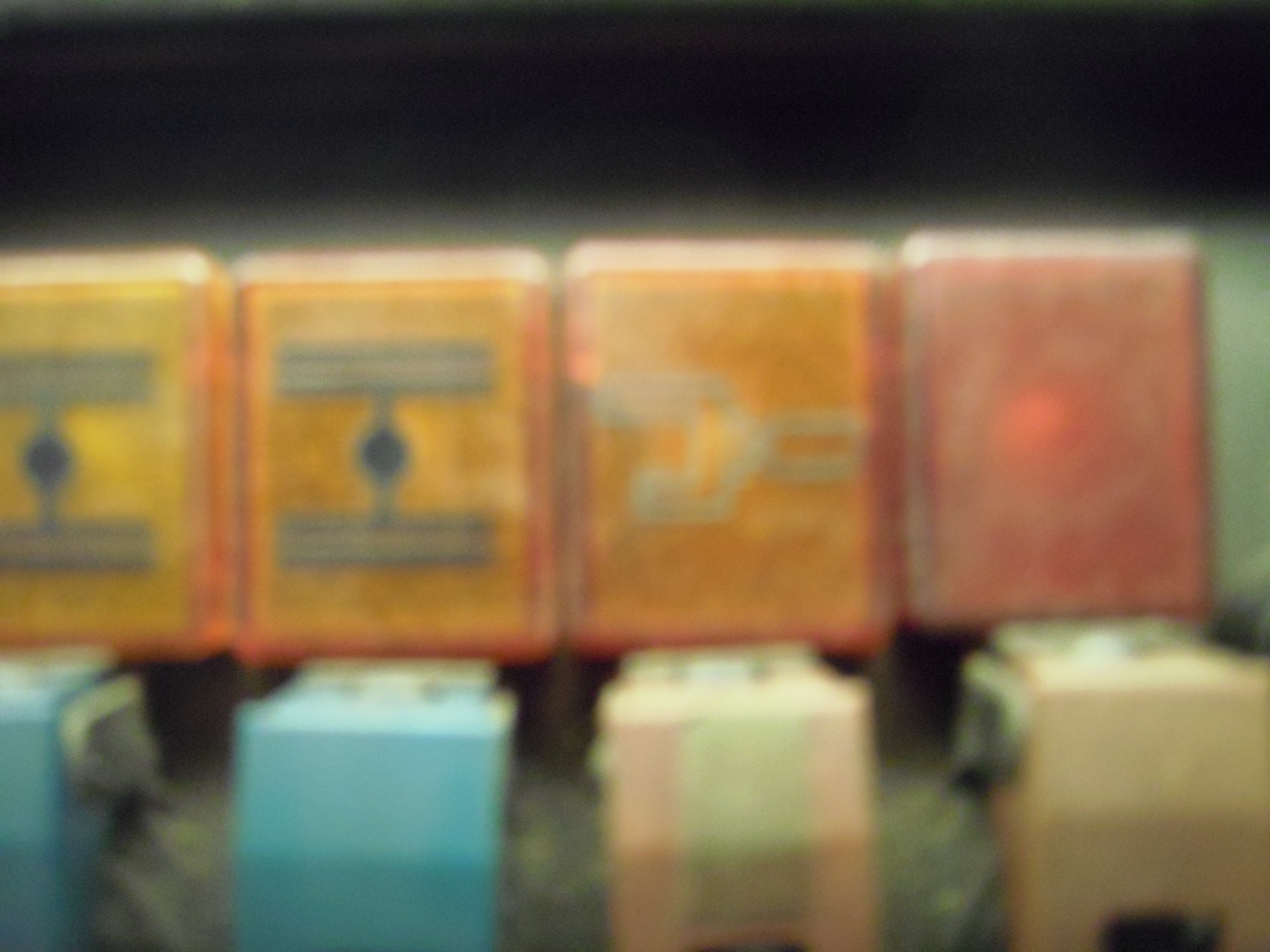

Voila toto jojo
Les tof son pas terrible désoler,

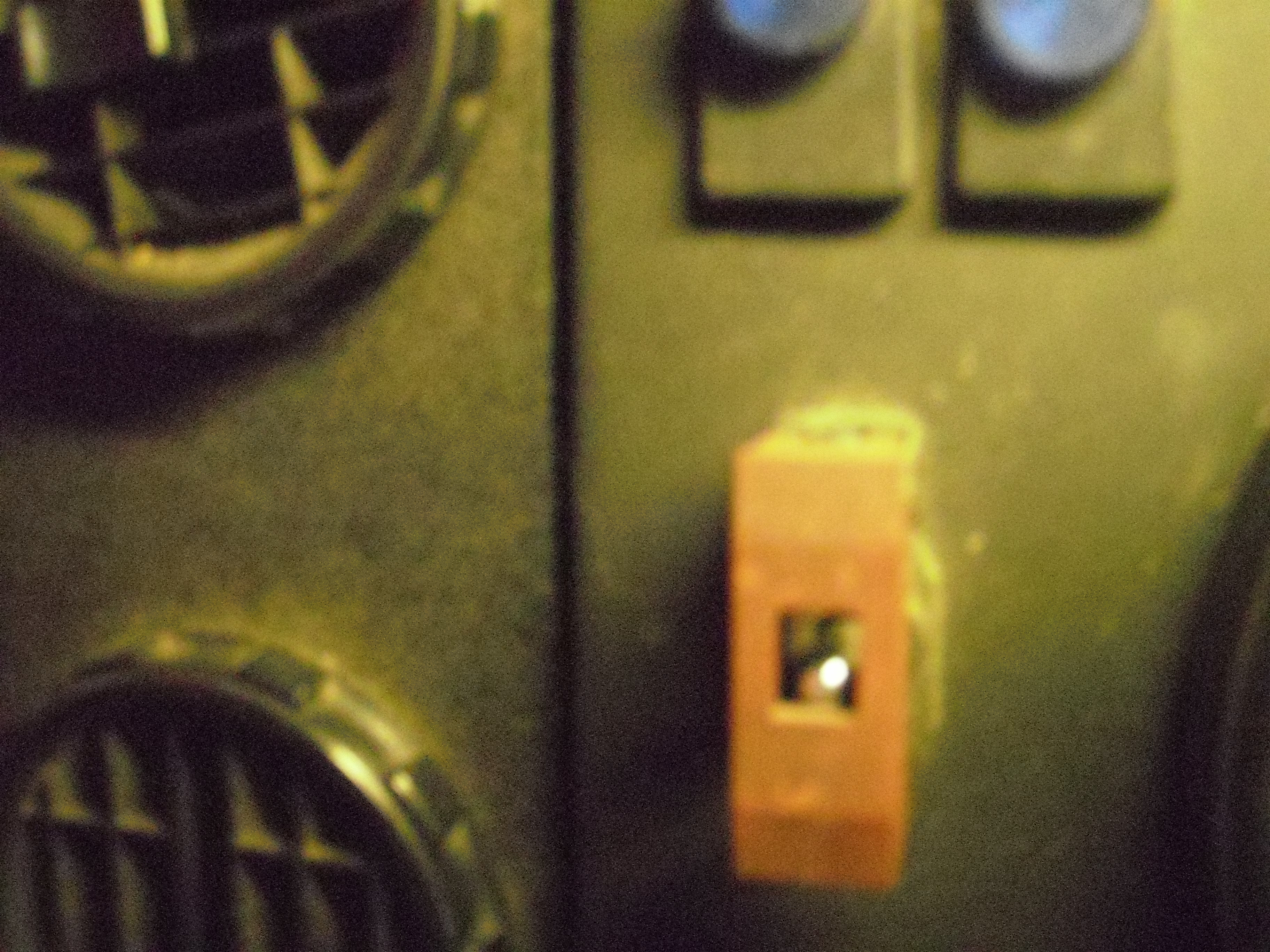

Tableau de bord
et ça s'est quoi :?: :lol: :wink: :lol:
au faite c'est marquer ou sur le moteur si s'est un 797 ou 798 ou MIDR 060212.d parce que sur le manuelle tout en allemand bien sur il ne parle que d'un 797 et 798 ou puis-je trouver un manuel en français sachant qu'il est 1983,
Merci A+

Message par joen »
hop c'est marquer au dessus de ton démarreur et derrière ta pi sous la culasse tu a une plaque fixée sur le moteur
si c'est un mids tu a 2(ou 3) plaque avec sur l'une d'elle midr0602....
si c'est un 797 tu a une plaque au dessus du démarreur avec marquer "797" ou"798"
mais c'est impossible que tu est 185 ch avec un 798 et en plus aucun 798 a été monté avec un intercooler :wink:
je regarde ca plus tard pour tes commandes ;)
(et merci pour les tofs c'est nikel !!! 8) )

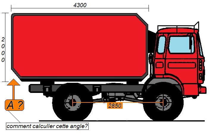

Mais comment calculer vous l'angle arrière ? au pif :?: :cry: (voir lette A sur photo)
Voila une idée pour la cellule :roll:
Merci

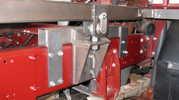

Hello a tous.

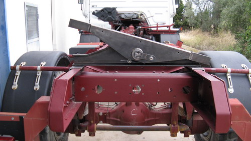

Je me tâte gentillement depuis quelques temps comment je vais construire mon faut châssis et le fixer.
Je partirais bien sur du 3 point, il me semble qu'il existe plusieurs système, brider a l'avant et souple derrière (comme Georges ES ) ou brider derrière et souple devant, le quelle choisir et pourquoi?
Ou 4 point sur le-quelle je n'est vraiment pas beaucoup d'info.
Le quelle choisir et pourquoi?
Comme George ES
Pas trouvez d'autre image pour du 3 et 4 points quelle différence est énorme qui a fait les 2 expériences?
Merci de vos conseille
Message par j-loo »
salut,
je te parlerai pas du 4 points semi rigide (avec des brides et des ressorts), je connais pas;
après il y a le 5 points ( appelé aussi en losange) plus complexe a realiser et plus adapté au châssis très long
et le 3 points, plus facile à realiser;
Pour l'histoire du pivot devant ou derriere, j'ai lu tout et son contraire !!
personnelement je pense que mettre le pivot à l'arriere est mieux, d'autant plus si tu veux faire un passage cellule/caisse;
voila pour moi !!
PS, pour mesurer ton angle de fuite tu peux prendre une photo de ton vehicule et mesurer avec un raporteur !?

châssis rigide, brides :wink:
Message par lb. »
Salut snowy ,

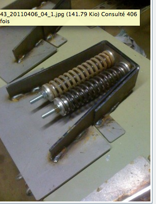

Regarde le post de Klem : viewtopic.php?f=81&t=5813&start=20#p64750
commandher nous avait montré un système à ressorts qui m'a bien plu et que je vais adopter.
Ca ma semble basic ,simple de réalisation et suffisant pour un camion de voyage .
http://www.hilde-evolution.de/?Fahrzeug ... April_2011

Une bonne photo valant mieux qu'une mauvaise explication...
...tu en déduiras facilement ton angle de départ ( tracé en bleu):
camion en entier face D pour forum + angle de départ.jpg (30.03 Kio) Vu 13384 fois
