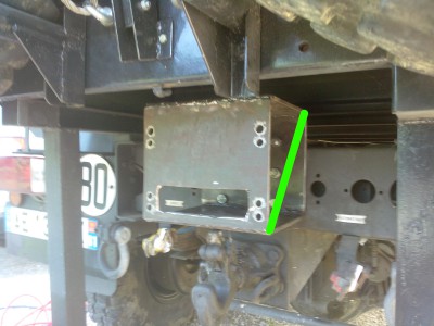

entre-temps, conception/construction du support de treuil AR en tôle de 8mm... le Superwinch 7.5T a la particularité bien casse-cou*lles (encore!!) d'être fixé "suspendu" plutôt que "posé" :twisted: , on avait pas fait gaffe à l'achat... :oops: donc faut se triturer les méninges maintenant...
voilà ce que ça donne...
je me suis un peu loupé sur la dernière passe mais les premières sont bonnes, ça devrait tenir les 7.5T maxi de traction (sur 1 brin et 1ère couche)
ça pèse (sans treuil) dans les 20kg, avec on sera autour des 100kg, fixation par 6 boulons de 16mm sur la traverse AR (trous d'origine)

Re: Pépère et Mémère, une histoire de Famille TRM 4000
Message par j-loo »
cool !!
j'espère que tu n'as pas mis des boulons de chez "bricopimpon" mais des "vrais" (genre de ceux prevus pour les attaches remorque)
et que tes soudures sont bonnes, pas juste du collage ! :roll:

:lol: pour la boulonnerie c'est du 8.8 que j'achète chez un pro local... en 16mm ça va le faire !
aujourd'hui j'ai modifié les attaches de la BAE qui était fixe et qui devient relevable... ça va me laisser la place nécessaire pour glisser le treuil à poste
d'abord le corps et le tambour + câble, ensuite le moteur et l'engrenage, tout ça pour pas avoir à me soulever à bout de bras, les 80kg du bébé...
actuellement la peinture sèche, demain il pleut ce sera repos...

j-loo a écrit :cool !!
j'espère (...) que tes soudures sont bonnes, pas juste du collage ! :roll:
beau boulot !
fouet fouet fouet p'tin tu viens de me "mettre" le doute... :lol: :lol: je me tâte de redémonter mais d'un autre côté je sais que je n'ai pas "la main" pour faire de belles soudures (je ne pratique pas assez) j'ai quand même idée d'avoir bien fait mes cordons... le plus chiant, quand tu travailles à l'arc et à la baguette, c'est le laitier qui te laisse des défauts, mais bon, j'ai pas trop le choix...
Je me demande si je ne devrais pas "recouvrir" les soudures avec un profil en "L", ça augmenterait le nombre de cordons...mais ça fait un peu "ceinture+bretelles", non??
Quand je ferai le premier test de traction, je ne me mettrai pas dans l'axe du câble, au cas où... orcH
edit: pour info, la tôle est du 8mm mise bord à bord sans recouvrement, bien meulée, j'ai utilisé des baguettes Rutile récentes de 2.5mm et j'ai "rempli" le V formé par les bords des tôles en 3 passes au minimum. J'ai un poste inverter que je règle à fond pour ces épaisseurs de métal, ça pénètre bien, la fusion du métal est bonne et on rentre bien dans la matière. Par principe j'ai fait un "petit" cordon de l'autre côté de la soudure principale à l'intérieur du "cube".
Il y a 4 cordons (triples) de 31cm au total, j'espère que ça encaissera les 7.5T (maxi) du treuil à l'arrachement... :wink:
Messages : 5920
Salut Pacha,
Pacha a écrit :la boulonnerie c'est du 8.8 que j'achète chez un pro local
8.8 est un minimum, perso je mets du 10.9 quand je bricole sur le camion. Mais bon pour les 100kg qu'il y aura, 6 boulons de 16mm ça ne devrait pas trop bouger si tu mets des rondelles qui vont bien.
Par contre pour ton cube je trouve qu'il manquerait un peu de triangulation si tu veux être tranquille, ça épargnerait les soudures parce que comme c'est là tout l'effort est sur elles. Tu peux mettre un truc boulonné si tu soudes des ancrages sur ton cube, et pas besoin que ce soit une grosse section si tu mets ça là :
Enfin c'est que je ferais! :wink:
Bon courage

Ben en fait, je peux pas "trianguler" comme tu proposes... :lol: le "cube" représente le volume du tambour de treuil SEUL !! :mrgreen:
les 8 trous sur la face verticale sont les fixations du corps de treuil, il y a encore 20cm de "matos" de part et d'autre... 8) côté gauche le moteur et côté droit l'engrenage épicycloïdal...
Je pense par contre réfléchir à la pose d'un ou deux goussets entre le dessous du support treuil et la base verticale du crochet d'attelage, soit en 8mm plein ou bien avec 2 tubes, je préfère voir si ça n'engage pas trop le crochet à l'usage...
edit: pour les boulons, j'ai percé "juste" pour éviter l'emploi de rondelle côté support, j'en ai posé une côté traverse dont le trou d'origine est plus grand.

Je plussoie pour les goussets, avec petit anguiller à la base.

J'ai trouvé une soluce, j'ai construit une entretoise en tôle de 8mm placée entre le crochet d'attelage et l'attelage proprement dit et j'ai soudé 2 gros goussets entre le dessous du support treuil et l'entretoise (8mm itou)
Boulonnerie 16mm avec écrous nylstop...
J'en ai profité pour refaire quelques passes sur les soudures du support, je ferai qqs tofs une fois peint.
Poids estimé 25kg, p'tin si ça bouge, grrrrr orcH
:lol: :mrgreen:

Ayé !! le treuil est en place... 8)
"normalement" ça devrait pas bouger... je ferai quand même quelques tests, histoire de voir si mes soudures sont bien solides... (elles sont pas belles mais je les pense solides) :lol:

ah ben voilà, là ça devrait pas bouger ton support de treuil :wink:
