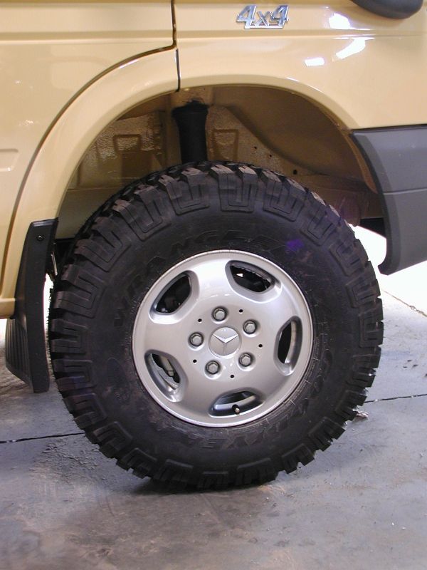

bruno t as une experience avec des combinés ? parce que le mec qui m étudie ces trucs la m as dit que je pourrai rehausser le vehicule de 5 cm tout en ayant une suspension digne de ce nom et comme ca je doit pouvoir faire passer des 7.00R16 tout en virant ces 2 lames transversale de merde( et oui moi j ai tout en double sur le 413)
qui a déjà rehausser un véhicule et du coup qui a déjà eu des problèmes de vibrations ? est ce facile a équilibrer? merci

Bruno Jordan a écrit :Les ancrages des amortisseurs seront-ils assez solides pour supporter les nouvelles contraintes ?
je suis de l'avis de bruno ça me parrait dangereux cette affaire... des amortisseurs "non combinés" n'encaissent jamais les chocs de la route si ce sont des simple effet...ils n'encaissent que la remontée du véhicule...donc les ancrages sont prévus pour ça...mais on peut alors se poser la question des amortisseurs double effet qui eux encaissent aussi les chocs à la descente :roll:
mais là en l'occurence je pense que Bruno voulait dire que tes points d'ancrage d'amortos vont être constament sollicités du poids du véhicule puisque les ressorts appuieraient dessus en l'abscence des lames... il faudrait voir si des montages similaires éxistent mais sur un sprinter égallement et si les points d'ancrages n'ont pas fait l'objet de renforts spécifiques pour l'occasion...
force de modifs...tout est possible..

sinon au niveau des amortissuers le triangle lui reste en place donc guide la la fusée; mais je ne m étais pas poser le problème de l attache entre l amortisseur et la fusée, les 2 points d origine ne suffisent pas?
crois tu qu on peut renforcer tous ca
sur le mercedes 44 inch du dessus il y a des amortos et des ressorts il a changer tout le pont avant
et sur le net des modif de sprinter a par alcheiner ya pas grand chose

pour ce qui est de renforcer peut être peut tu nous mettre une photo de la zone en question déjà pour qu'on visualise :D

ily a déjà ça:
coté fusée ça a l'air costaud...faudrait voir coté caisse maintenant.
en attendant plus détaillé.... et des combinés passeraient question diametre ?

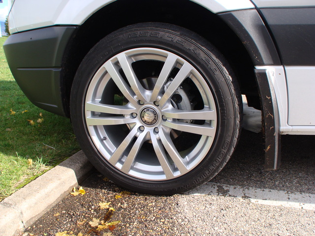

Croisé par chez moi :lol: ,j'ai enfin trouver la monte parfaite pour mon sprinter :lol: YES ........arf zut je suis triste y a 6 trous ,flute alors :D :D :D

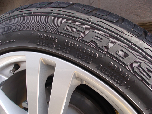

a savoir qu au niveau de la charge et de l indice de vitesse il est bon mème en 20"

matastrof a écrit :a savoir qu au niveau de la charge et de l indice de vitesse il est bon mème en 20"
Euh pas si sur :roll: 110-111 :wink: et le C :wink:

c est vrai moi je suis en jumelée donc la charge c est 105
