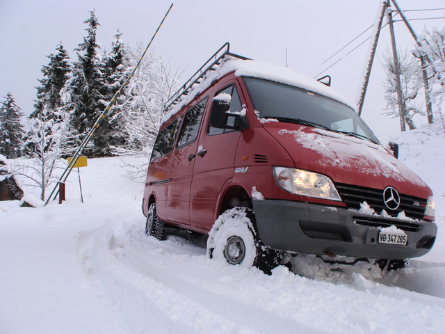

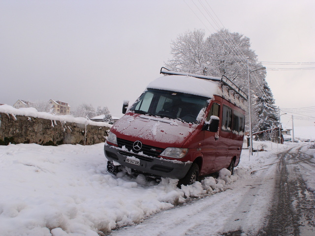

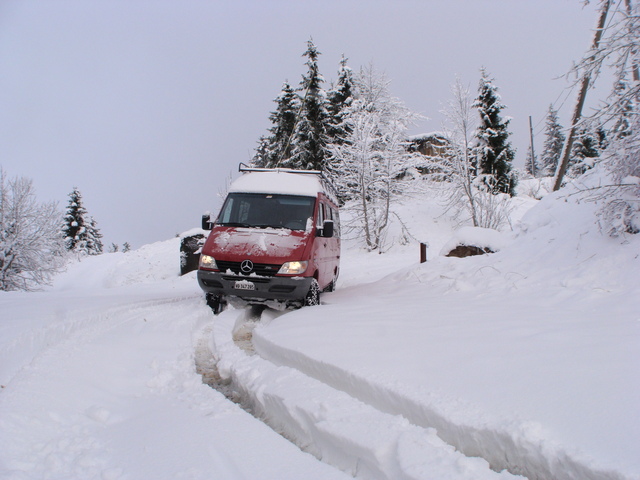

Powet all ,
Bon y a de la fraiche qui a recouvert notre petite montagne :lol:
Donc teste du sprinter en mode snow et BF all :roll: .Bon c'est pas super ,les pneus vont comme dans la boue ,mais en pire :lol: .Je parle même pas d'arrêter les 3 T sur de la tassée :roll: maman sa fait peur......mais comme sa je constaterai bien mieux la différence ,entre le BF all et les Cooper Van quelque chose :lol: :wink: .
Je suis passer se matin commander des vrais M+S cloutable ,au cas ou :lol: :lol: .
Apluche

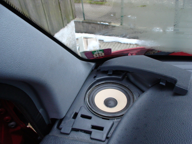

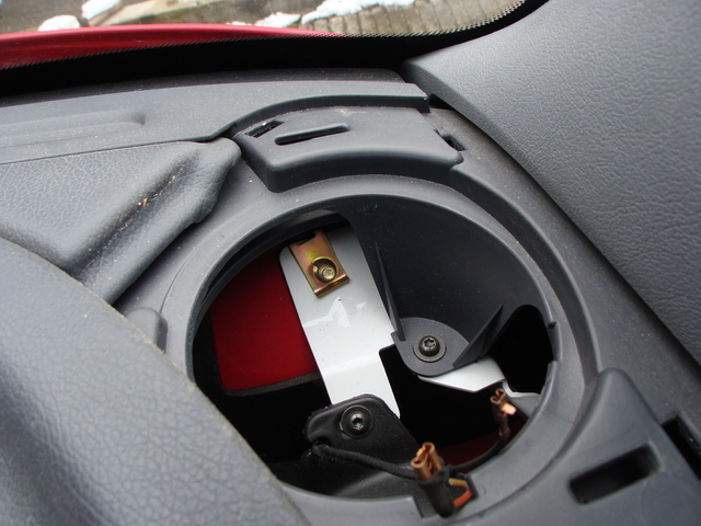

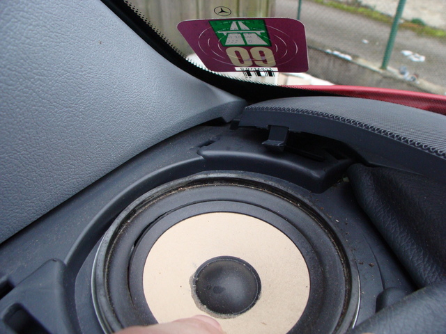

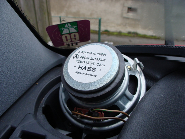

Sinon ,vu que moi je peux écouter la radio dans mon cams :lol: j'ai du changer le HP avant car après 10 ans au soleil :roll:
les nouveaux

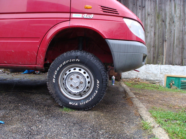

suivis d'un passage à la pesée :D ,donc avec 50l de mazoute ,galerie ,5 fois le BF ,3x20 litres d'eau ,2 bonbonnes de gaz ,frigo ,2eme batterie plein de bordel à bord et mes 110 kg :lol: :lol: = 3070 kg :lol: trop bien.

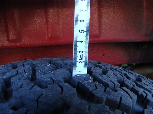

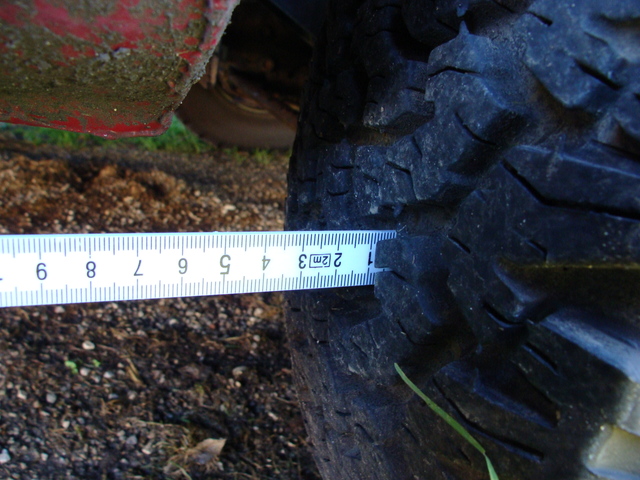

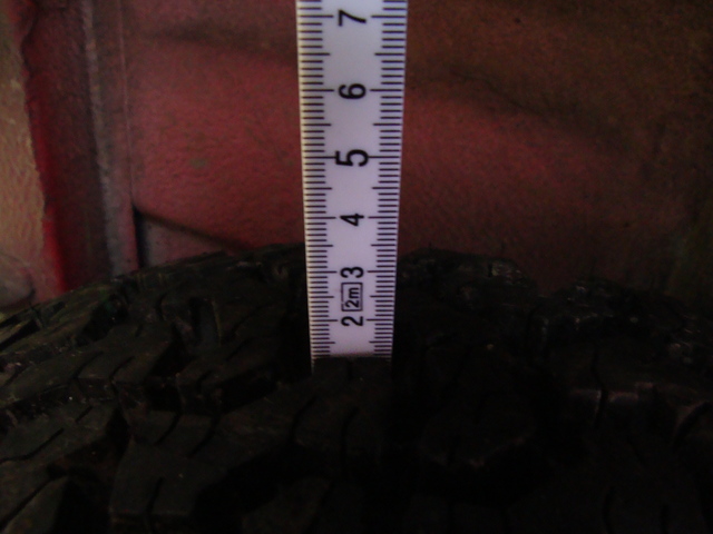

J'ai aussi regardé mieux l'usure après 8000 km des mes bf ,donc en mm ,neuf ils sont à environ 12 mm (profondeur des crampons)
Donc après 8000 km ,à l'arrière j'ai encore 8 mm
A l'avant reste 8-9
Sur le coût sa desend bien vite :roll: bon je suis pas forcement un tendre avec :lol: :wink:
Sur les cooper vrai M+S ,neuf y a 9-10 mm
Mmmmmm plein de bonne lamelles :D
et ouuuu le beau sapin
Apluche

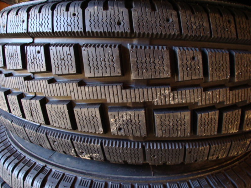

Powet all,

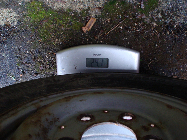

on cette ap ,j'ai monté les pneus hivers et j'ai part la même fait un petit pesage de roues :lol: :lol:
30kg pour les BF all en 235/75 R 15
24,1kg pour l'origine en 225/70 R 15
29,2 kg pour le pneu hiver
Moi aussi je suis passer chez IGLHAUT :lol:
Arf c'est tous petit ses pneus :(
Apluche
Messages : 20235
Re: Mercedes Sprinter 316 4x4 des kabistrotteurs
c'est l'angle de prise de vue qu fait ça?
on dirait que la jante de la photo du milieu est plus plate..ou différente...?

hippo a écrit :c'est l'angle de prise de vue qu fait ça?
Hello
C'est a cause du grand angle :wink: ,fessait plus sombre ,donc j'ai pris de plus prêt . C'est 3 fois les mêmes jantes avec 4 kg à toutes
Apluche

kabistrotteurs a écrit :...
Hello
Apluche
ah ouai..bah c'est que 11 fois plus léger qu'une jante de "B" alors :lol:
