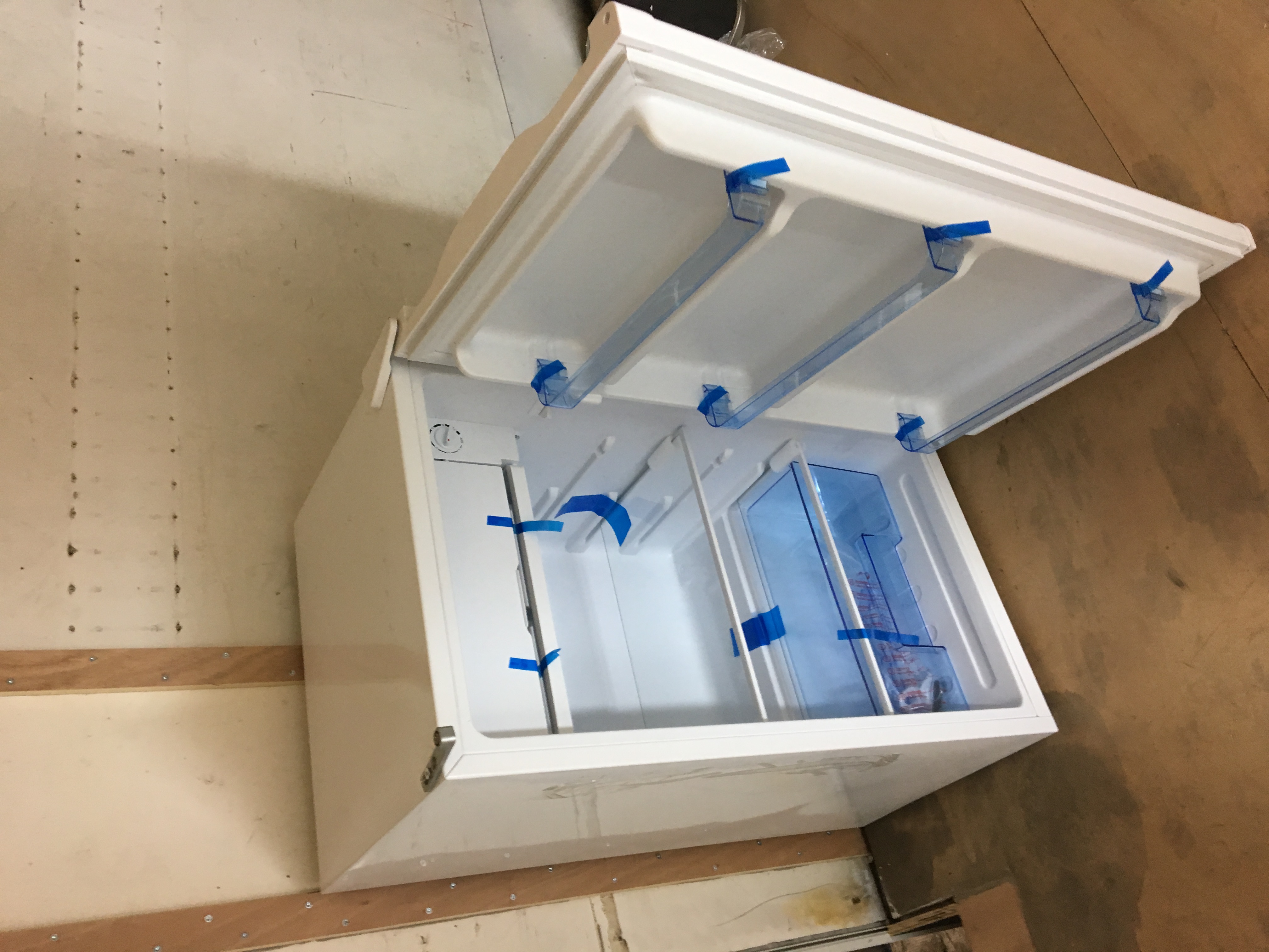

Salut !

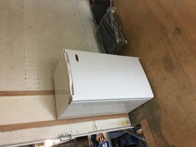

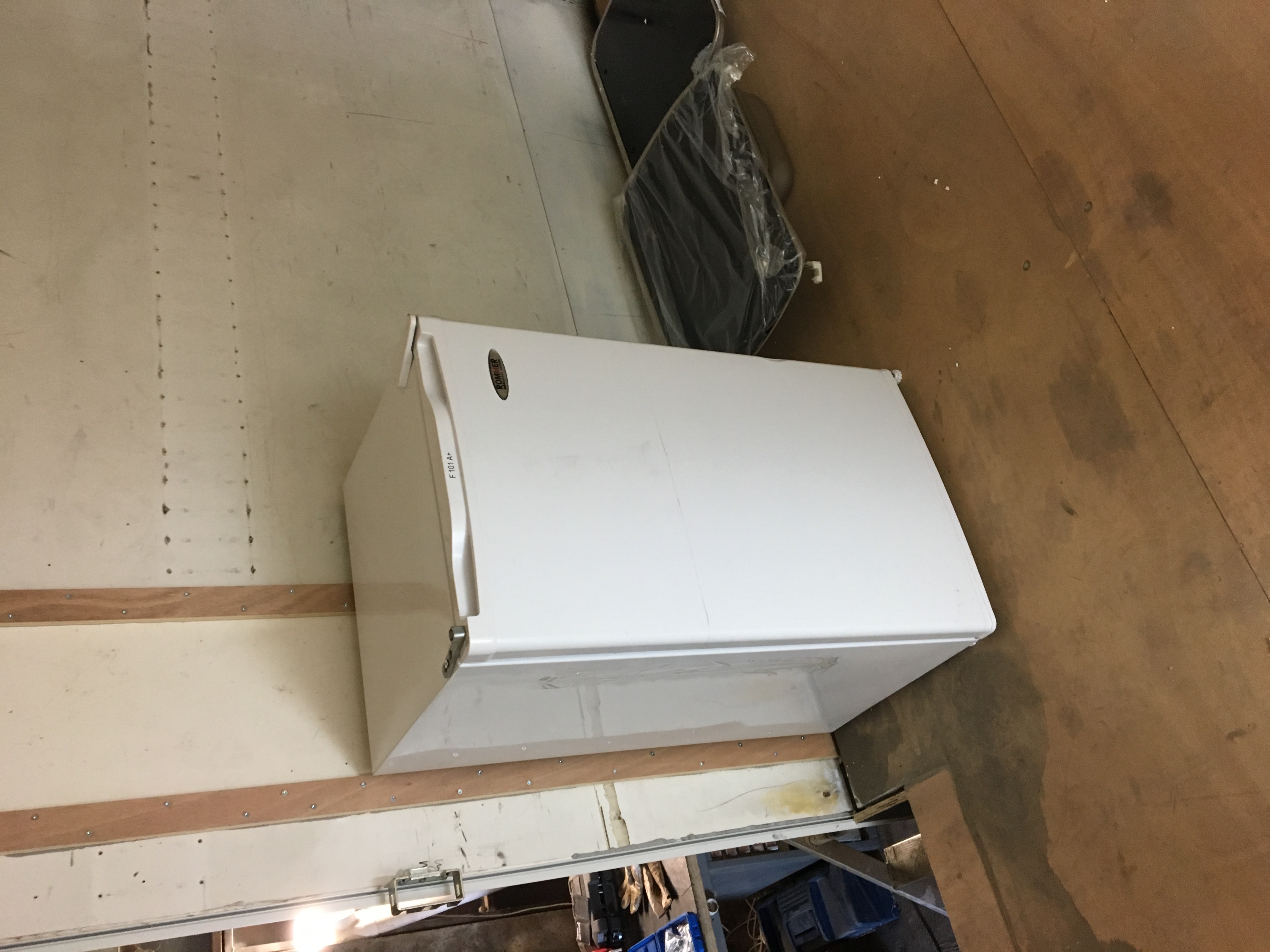

Frigo espagnol 12/24v. 86 l 500 euros , j en ai déjà installé no soucis .

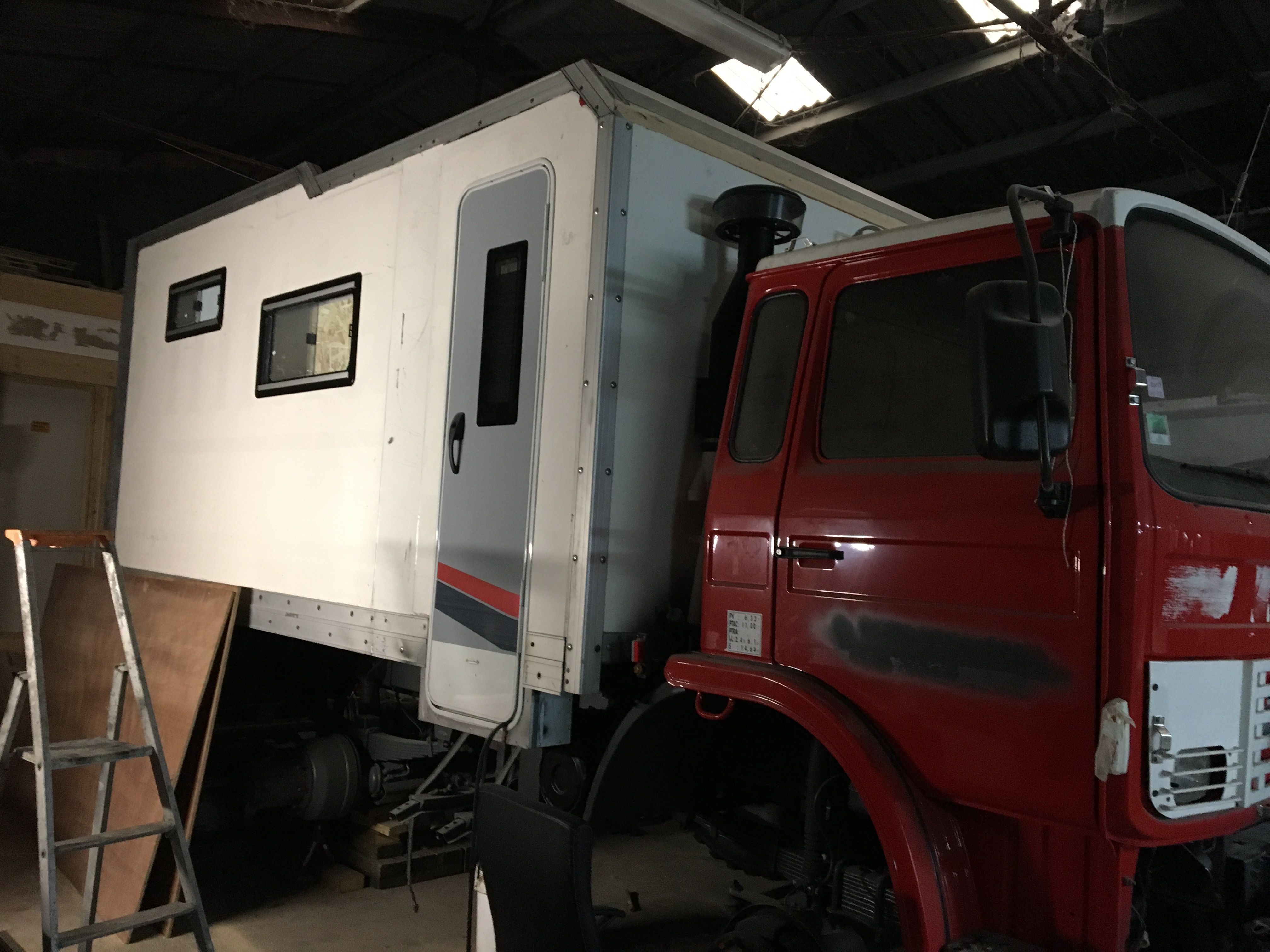

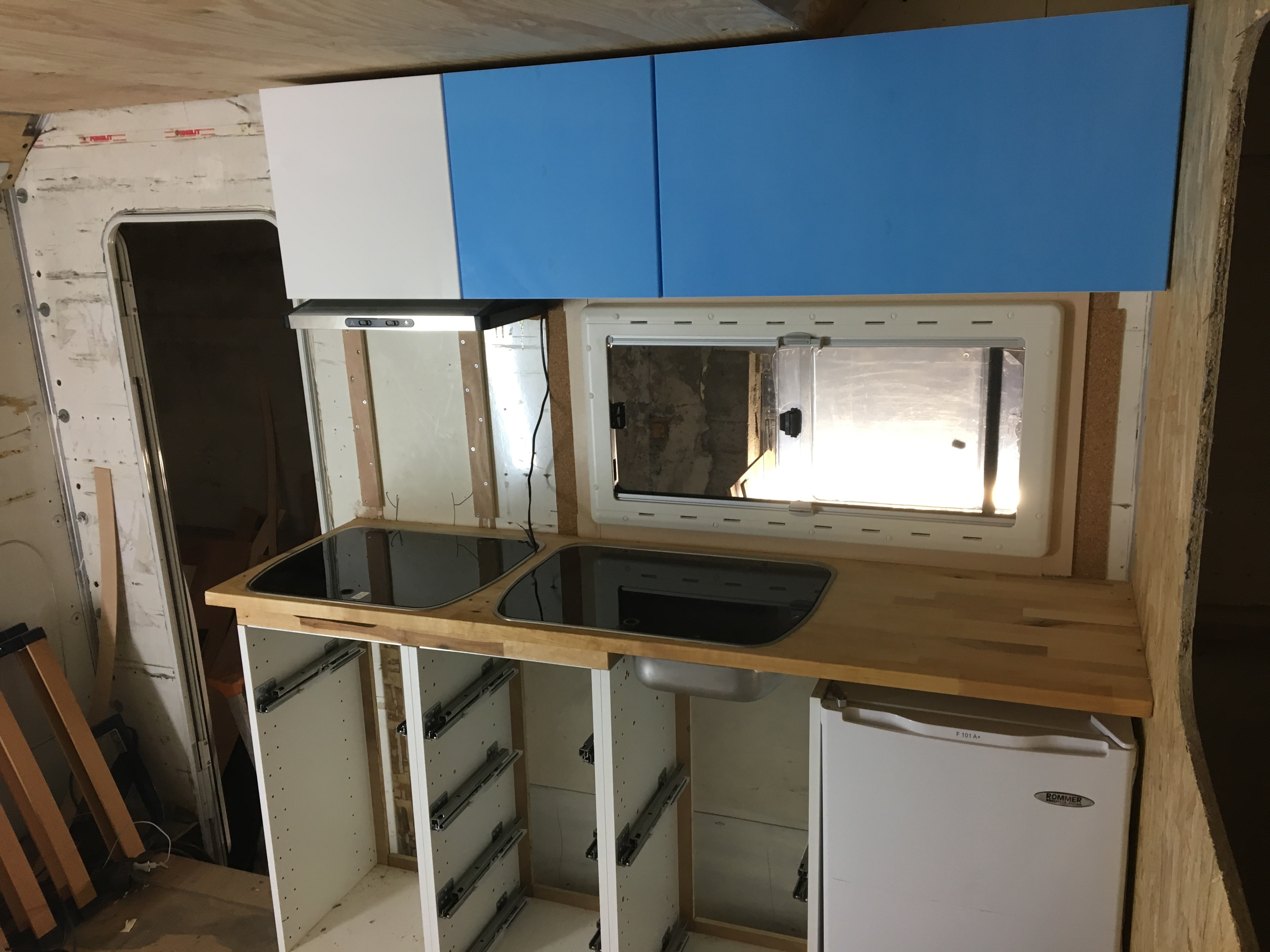

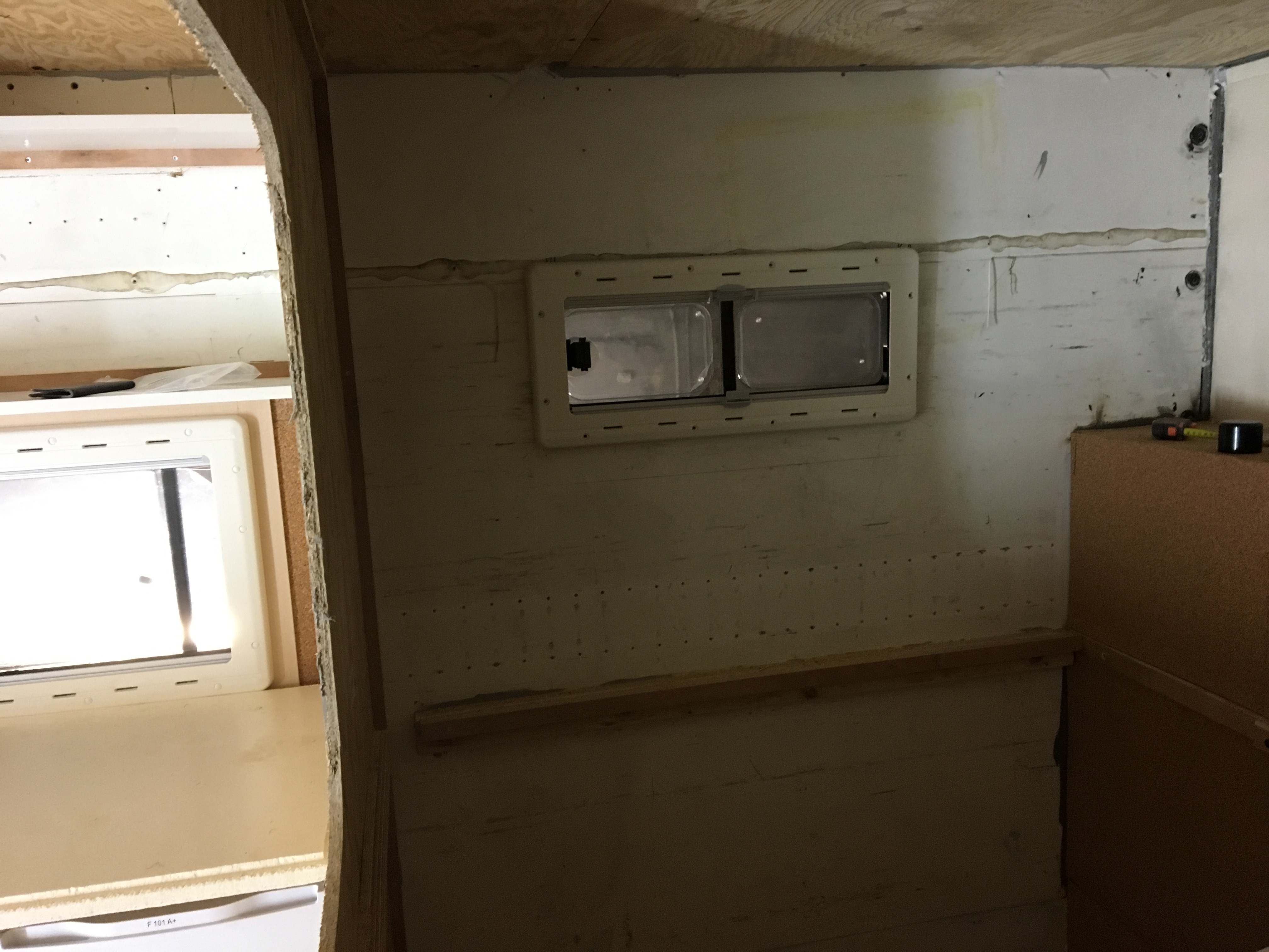

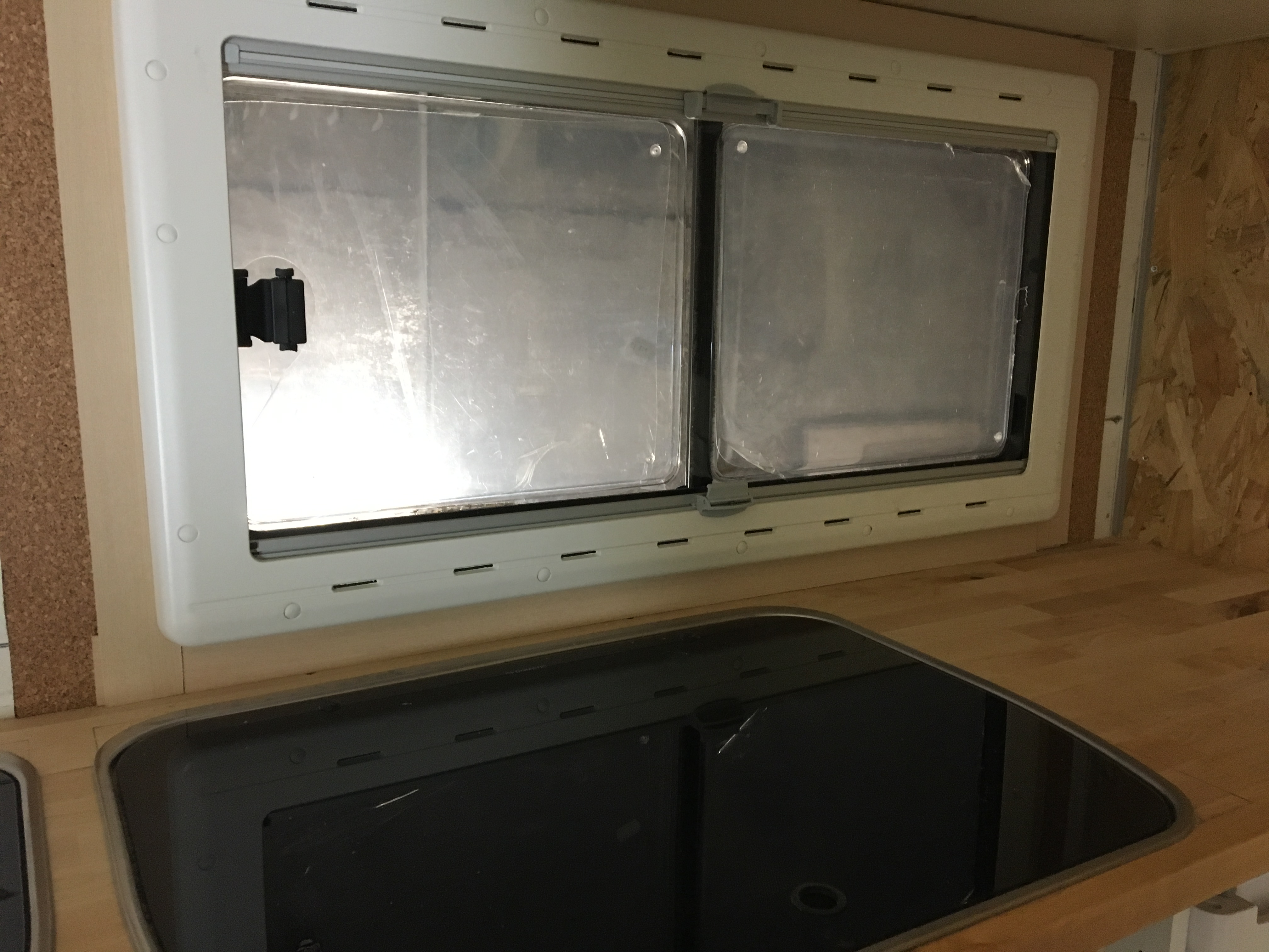

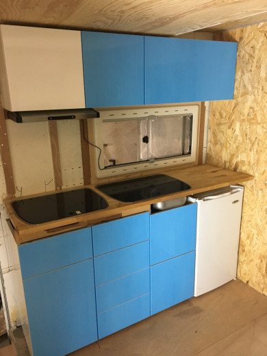

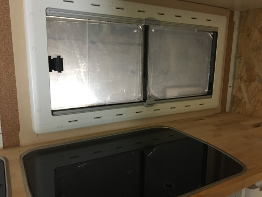

Ça avance .. pose cuisine , des deux baies cuisine et chambre , week-end prochain je tire tous les câbles , avant de faire l étanchéité du toit en EPDM

c'est des baies carbest ?
si tu passe la dreal, attention au angles saillant (sur le plan de travail ? ) il me semble qu'ils sont chiant avec ça ...
Pat 33000
Poète.
Poète.
Messages : 585
Re: Le Burdigala 110/170
Message par Pat 33000 »

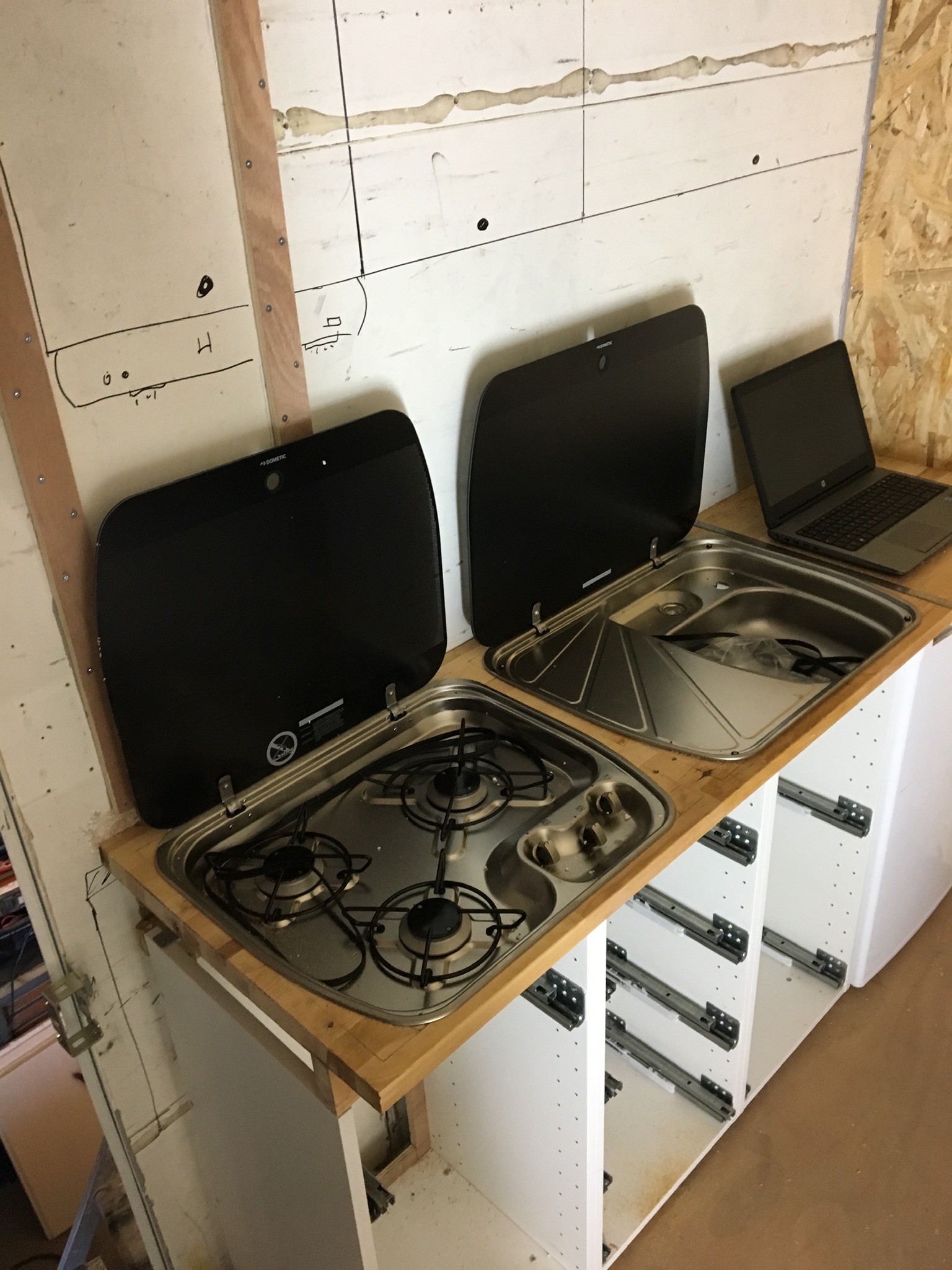

Salut ,
S4 Dometic , tout sera arrondi avec chant demi rond pvc.

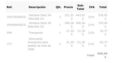

Baies achetées en Espagne 20 à 30% moins chère , ainsi que la table de cuisson et l évier

Pat 33000 a écrit : 09 avr. 2019 06:18 Salut ,
Salut Pat, tu pourrais donner le lien du site espagnol ou le revendeur à qui tu as acheté en Espagne? Merci!

Salut ,
Regarde à la page 7 de ma discution , j avais mis le nom du site et quelques tarifs .
Ils sont super pro .

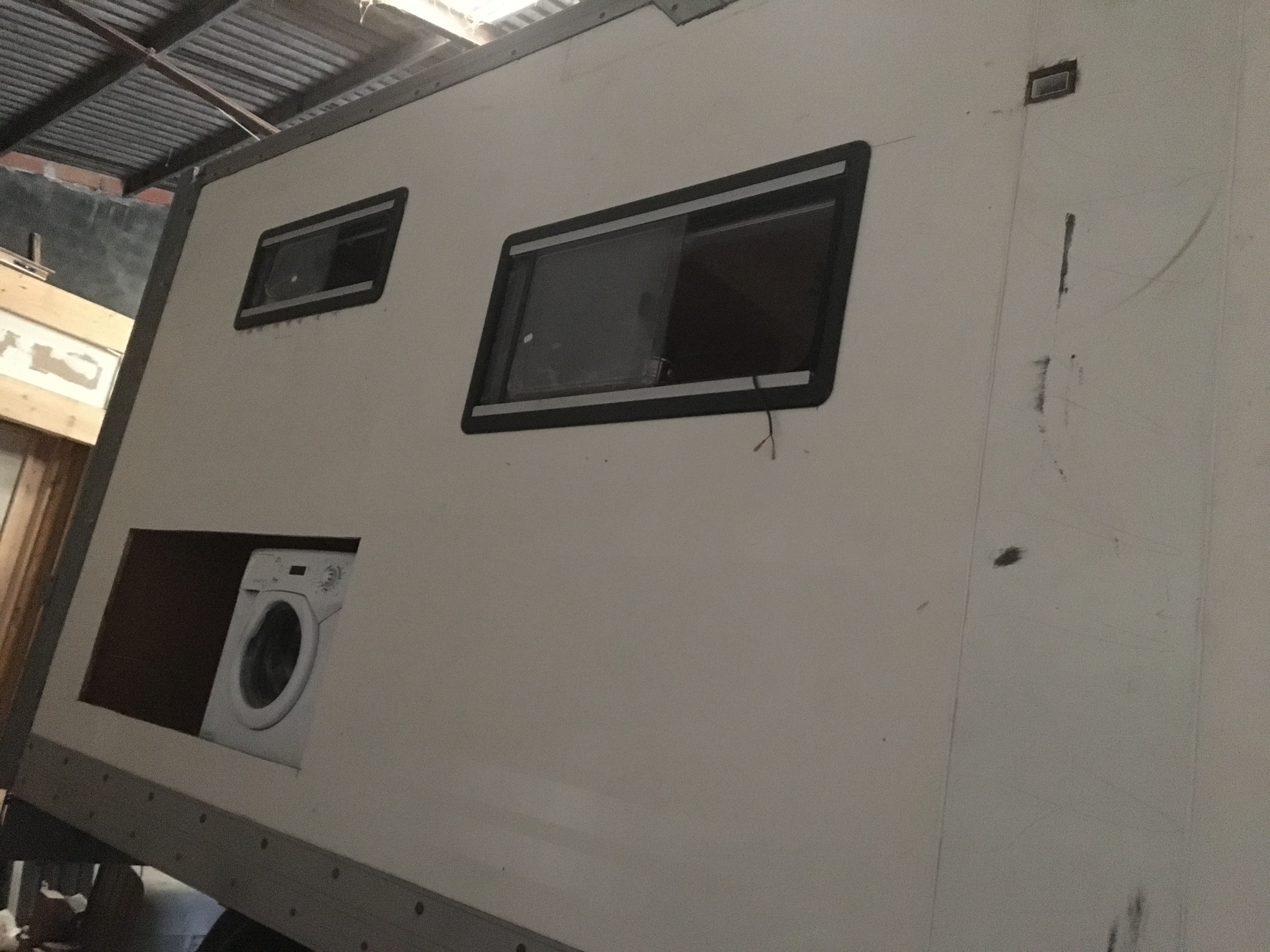

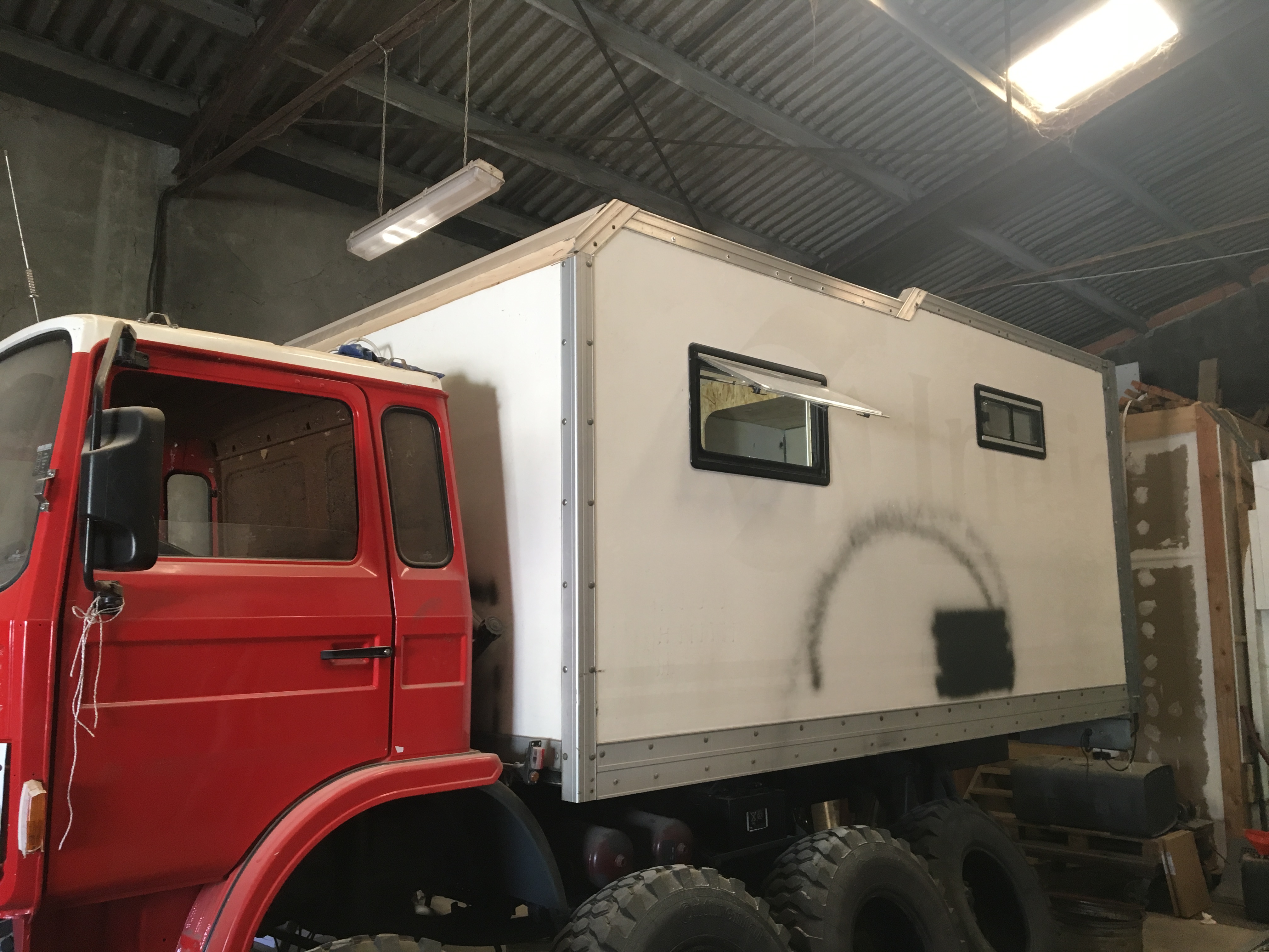

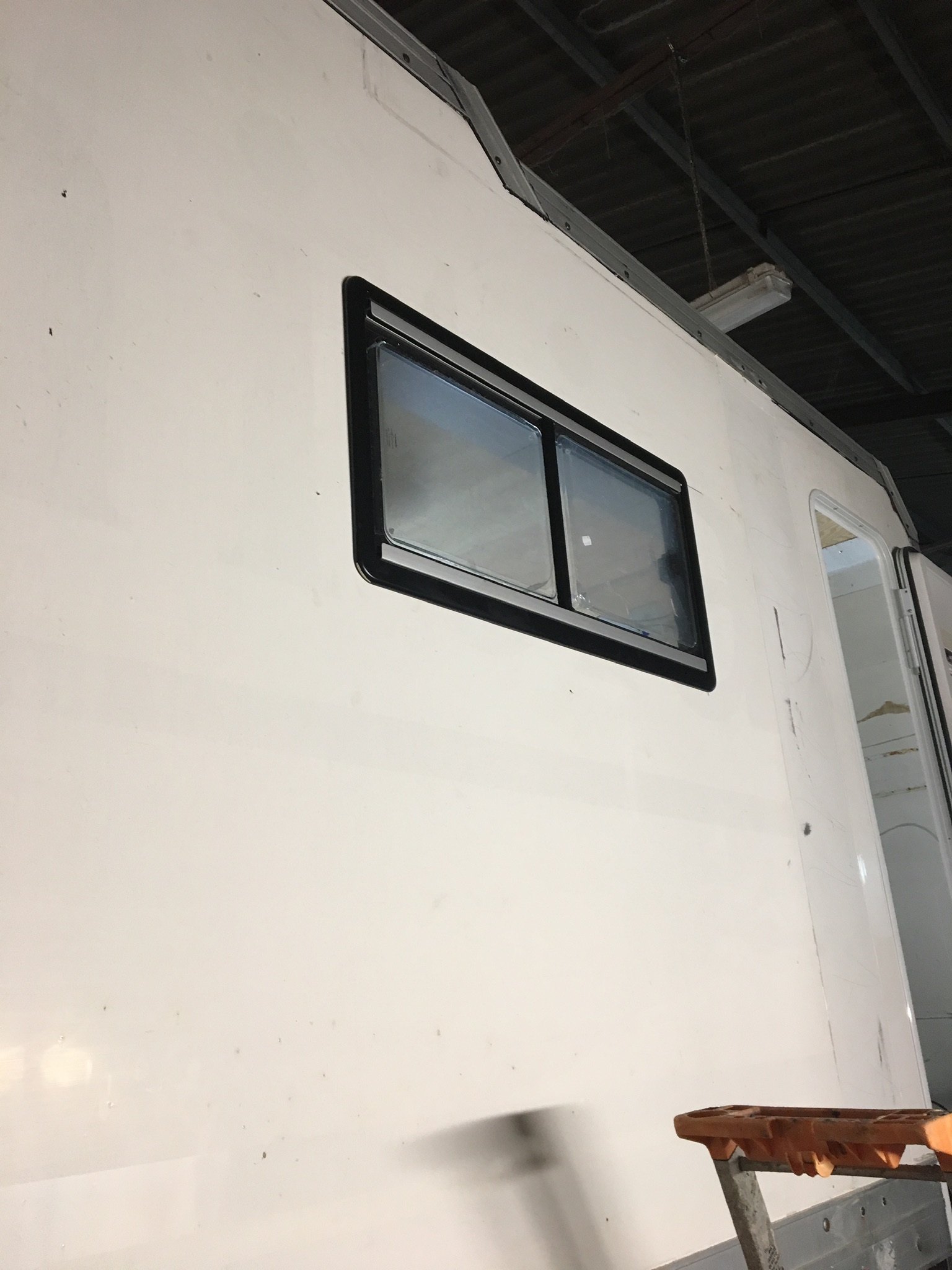

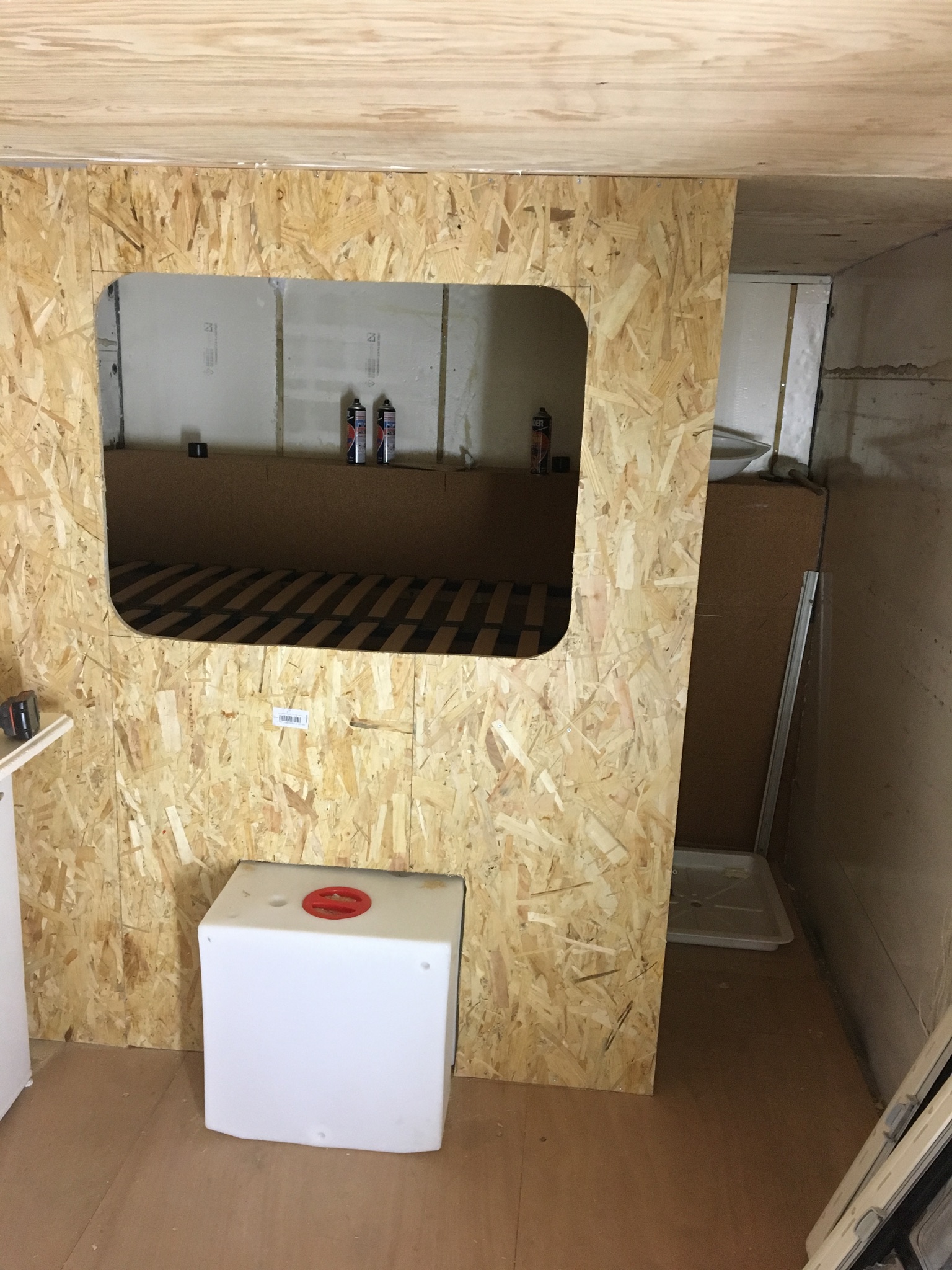

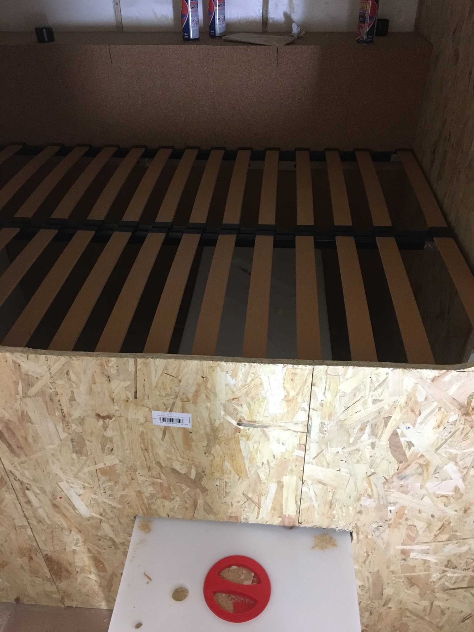

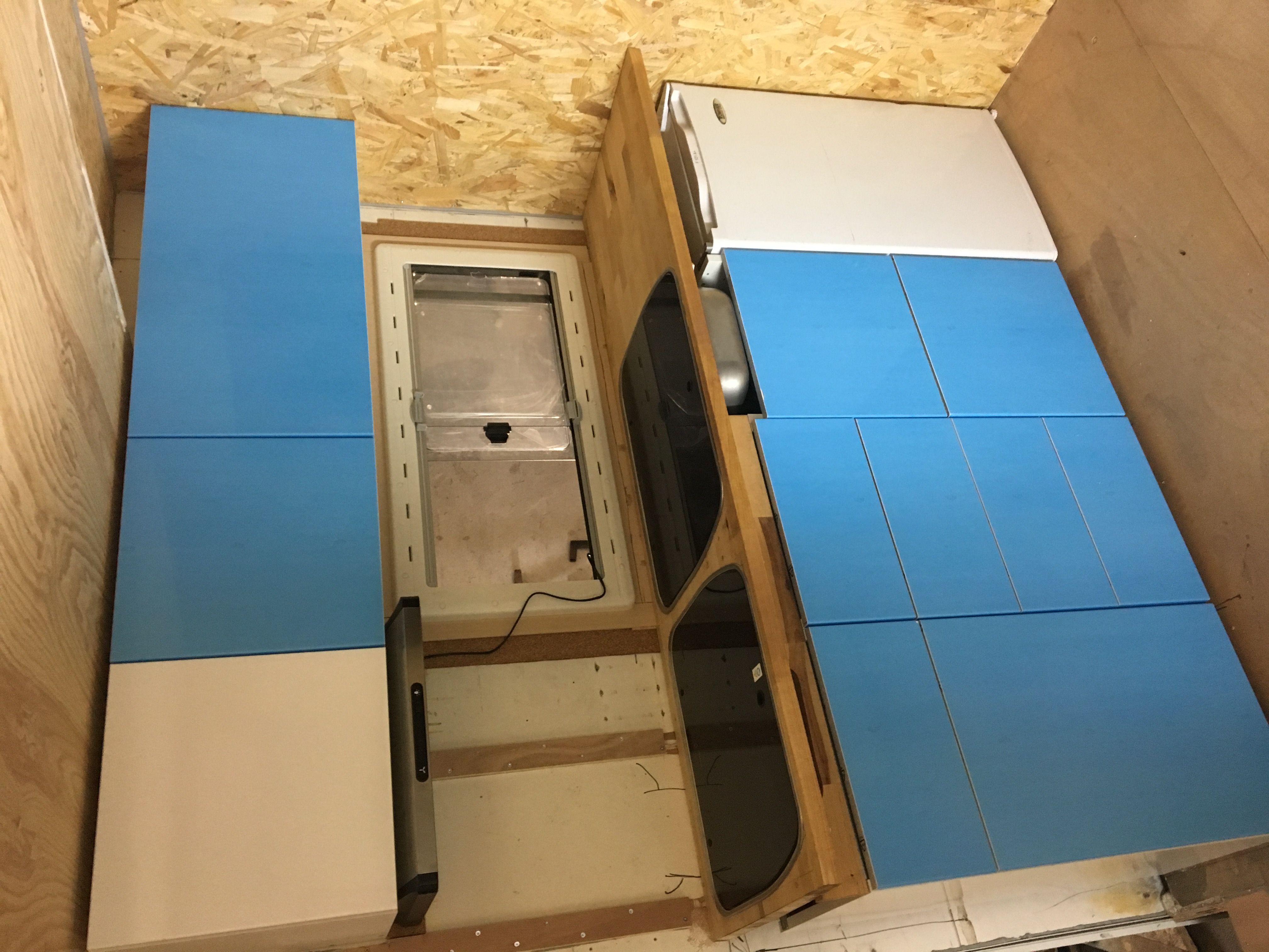

Bonjour à tous ,
Week-end sur Burdigala ,
Baies côté droit
Baies côté droit
Cuisine presque terminée

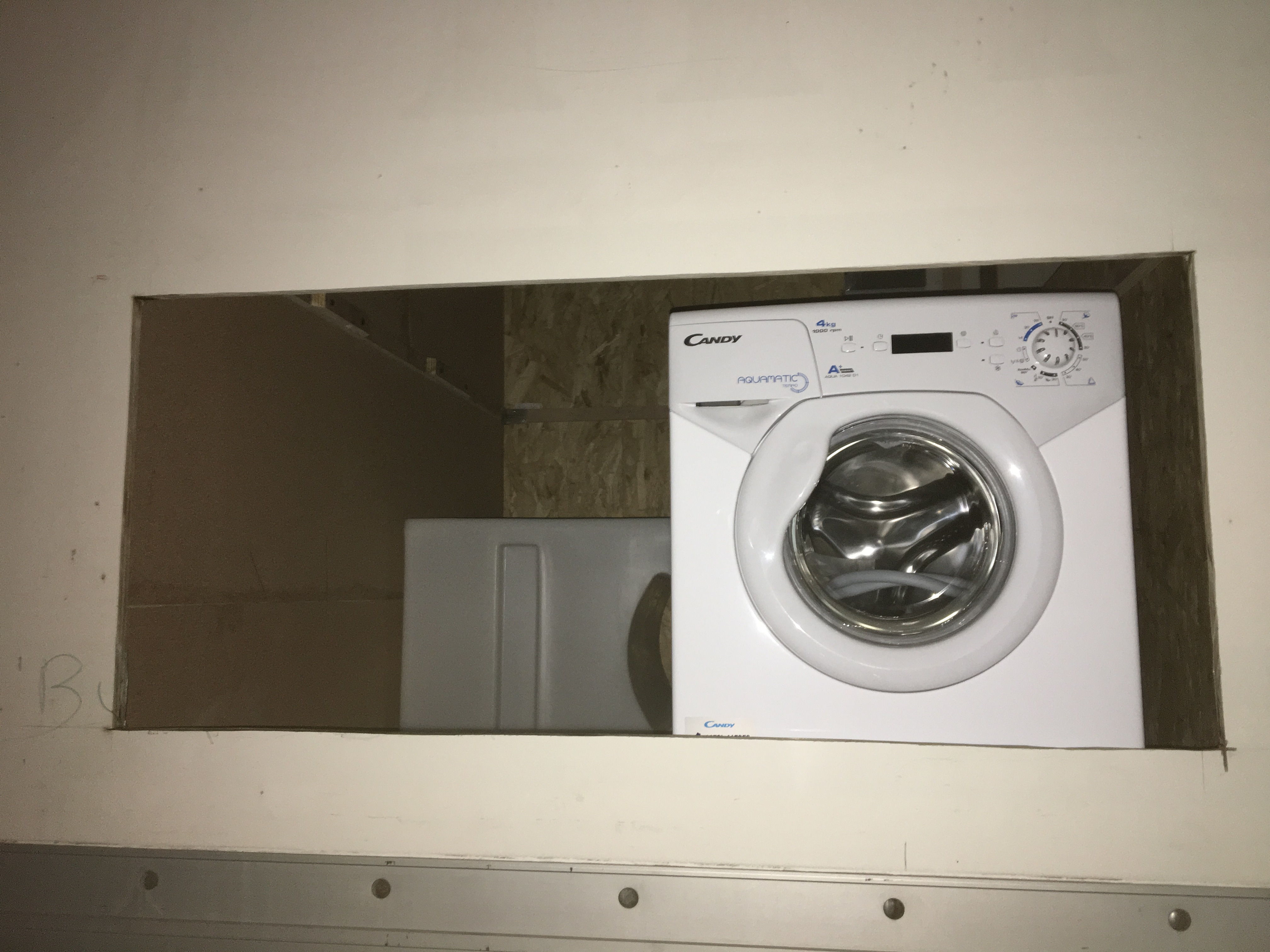

Ouverture pour accès coffre et machine à laver

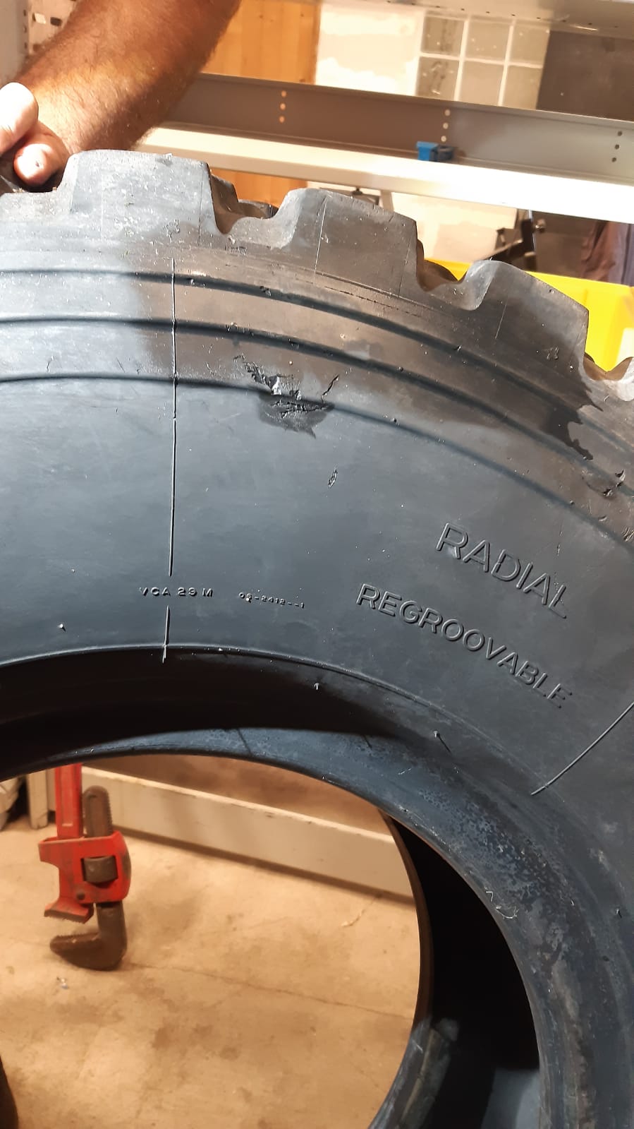

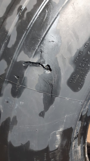

Bonjour à tous !!!

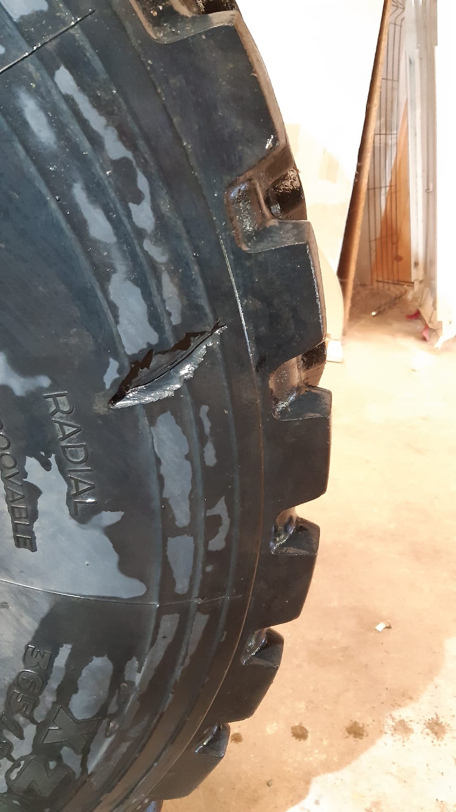

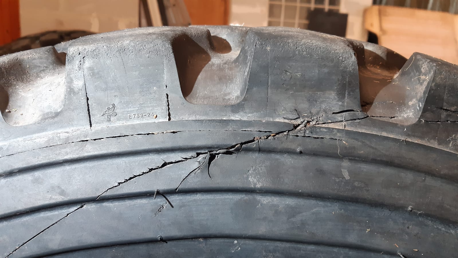

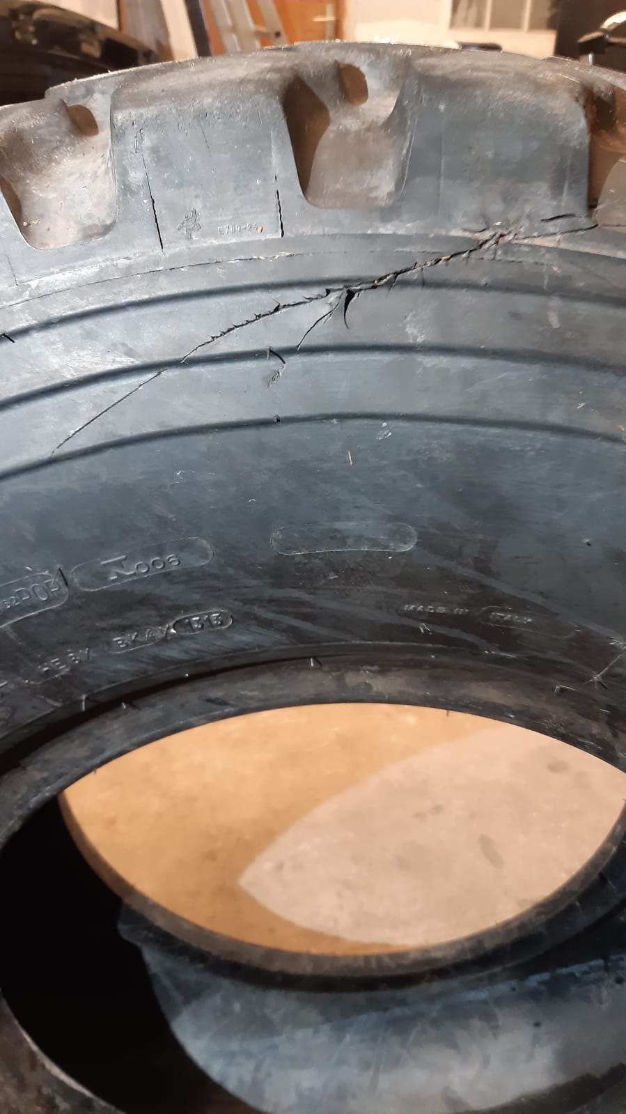

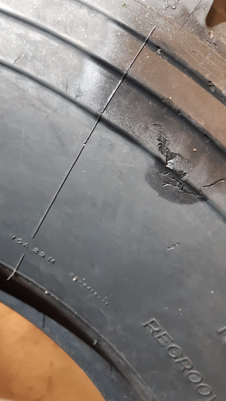

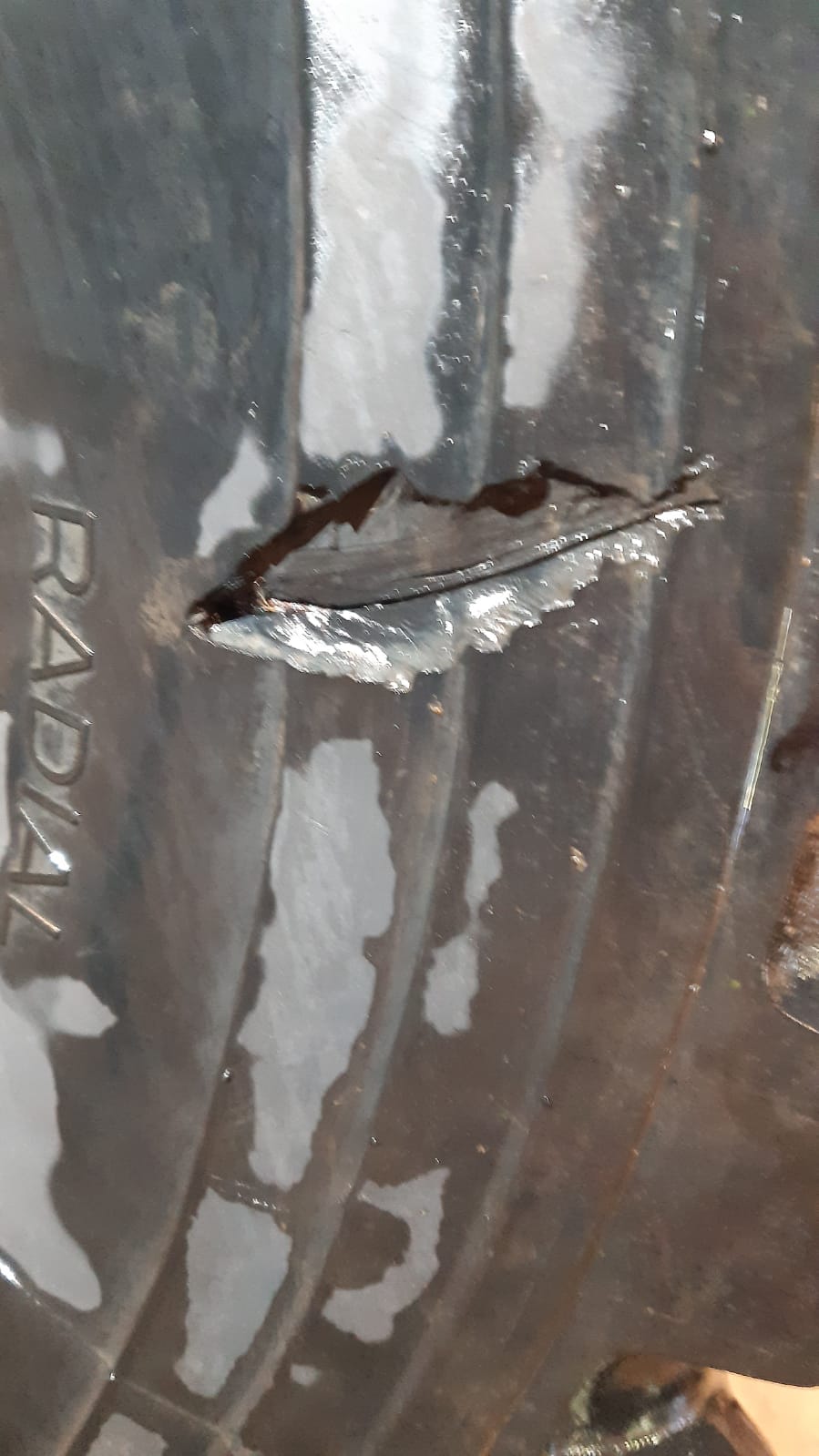

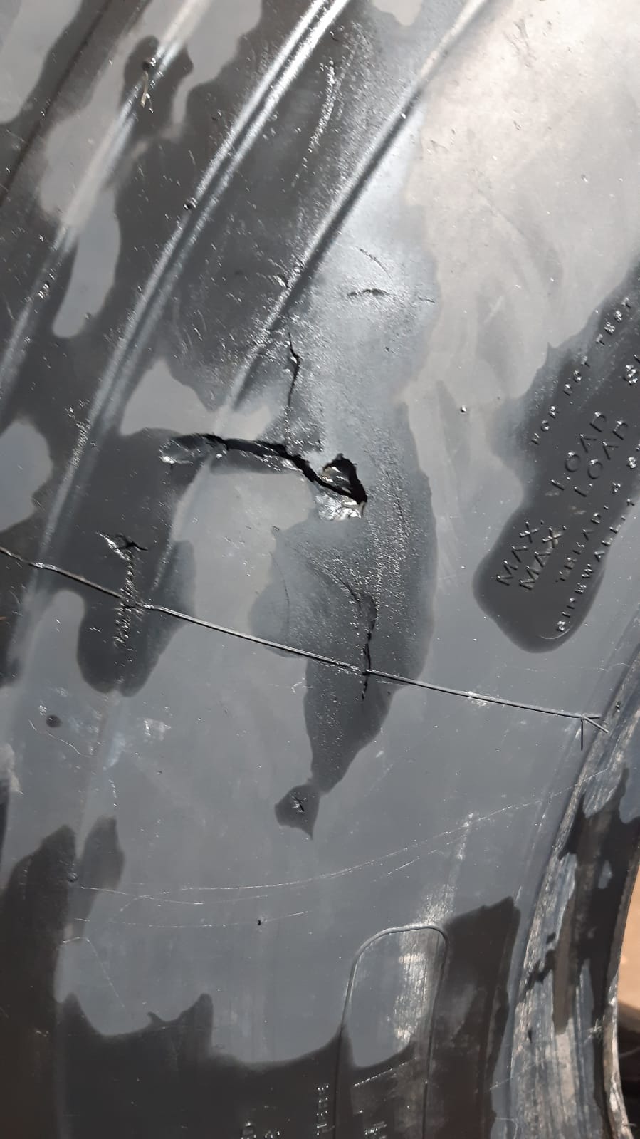

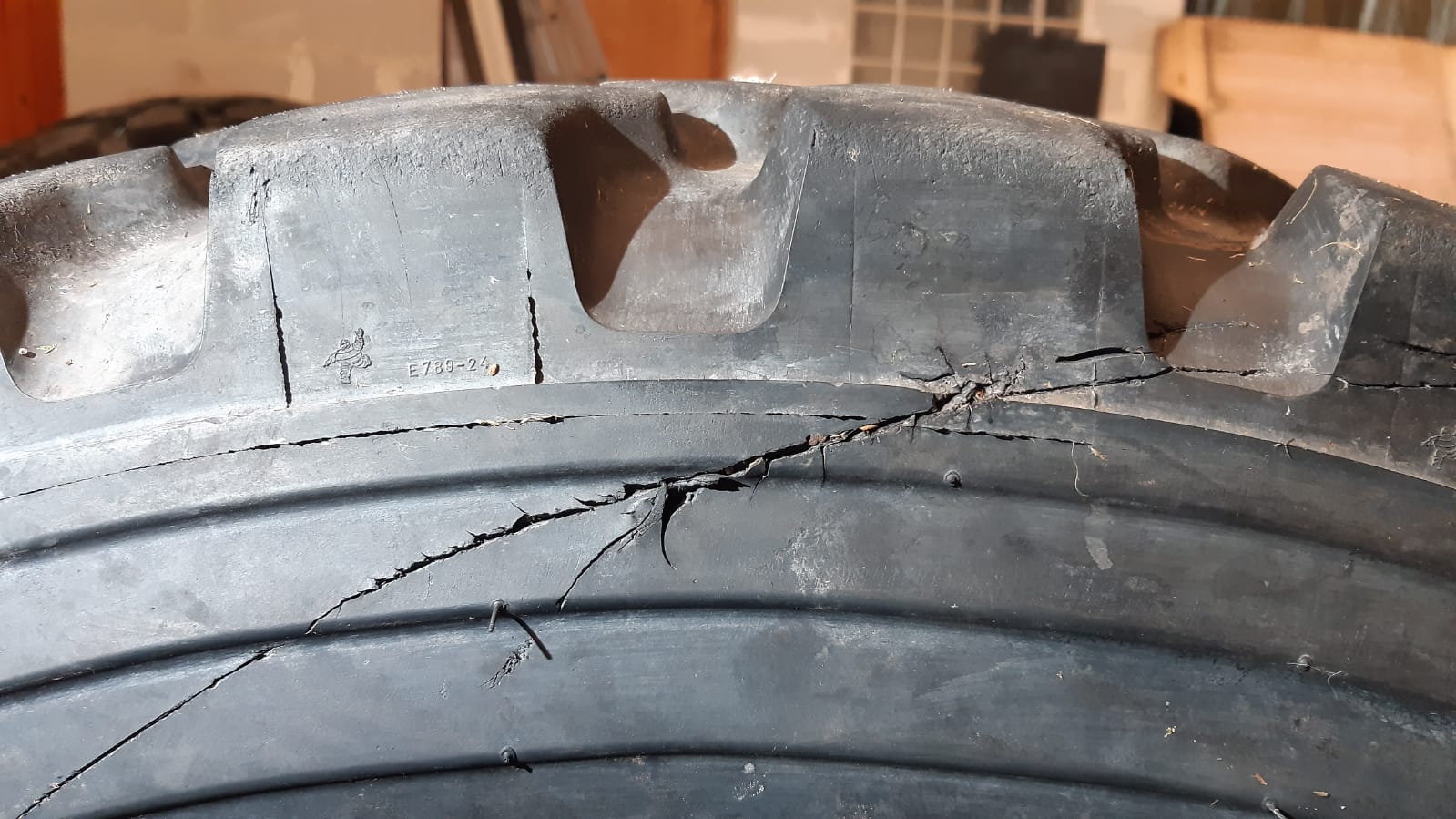

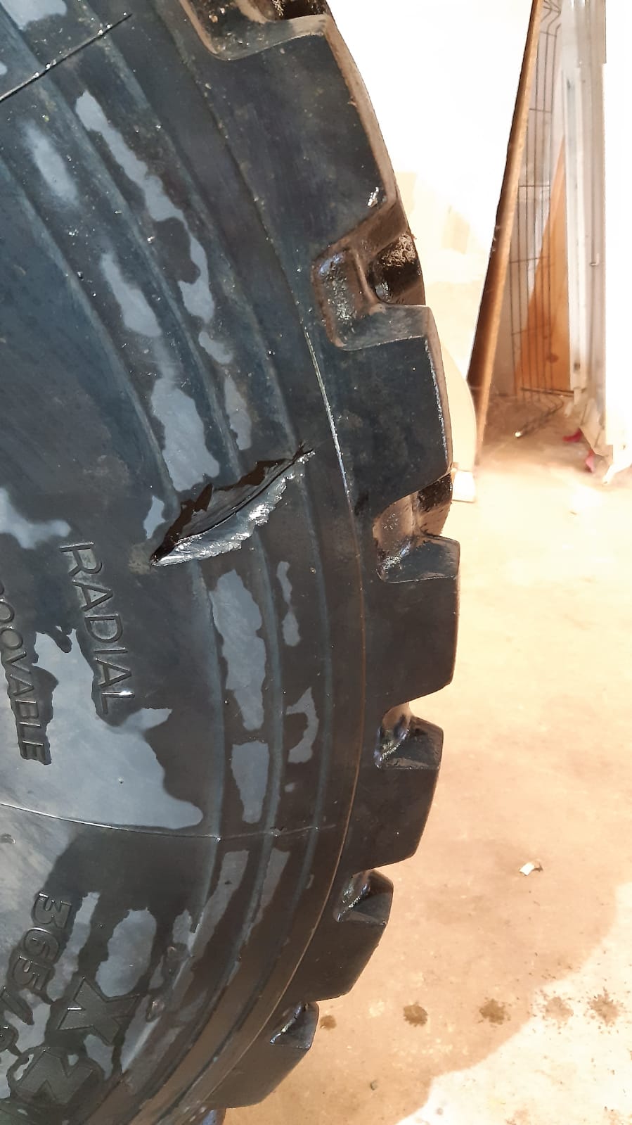

Que pensez vous de ces pneus abîmés sur le flan , auto bilan , risques etc
Merci d avance !
Pat
Pat 25
Comme un poisson...
Comme un poisson...
Messages : 1479
Message par Pat 25 »
Si la trame/carcasse n'est pas touché, il y a pas de raison, le mieux c'est d'aller voir un pro du pneu PL.................
Ivéco 3CCartier 55 17
mazetcoug
Randonneur
Randonneur
Messages : 179
Enregistré le : 25 mai 2016 10:28
Message par mazetcoug »
Pour moi ils sont quand même bien amochés... perso je prendrais pas le risque... c'est quand même la zone faible et la plus sollicitée. Va voir mes postes j'en ai amoché un jusqu'à la trame en Slovenie et suis rentré comme ça en suisse ( 800km) il a pas bougé mais j'ai fait réparer a chaud en rentrant...
La je les ai tous changer car on est en Afrique australe pour un an...
Pat 25
Comme un poisson...
Comme un poisson...
Messages : 1479
Si la trame n'est pas touchée et avec une réparation a chaud c'est comme neuf.....................
Pat 33000
Poète.
Poète.
Messages : 585
Salut ,
Oui je comprend ,
la trame n est pas touchée , demain ils partent en réparation , «  vulcanisation à chaud «
Je les changerai pour le grand départ
Merci à vous
Message par Roolio »
La grosse pizza a la fin n'est pas belle, le reste c'est rien ;)
