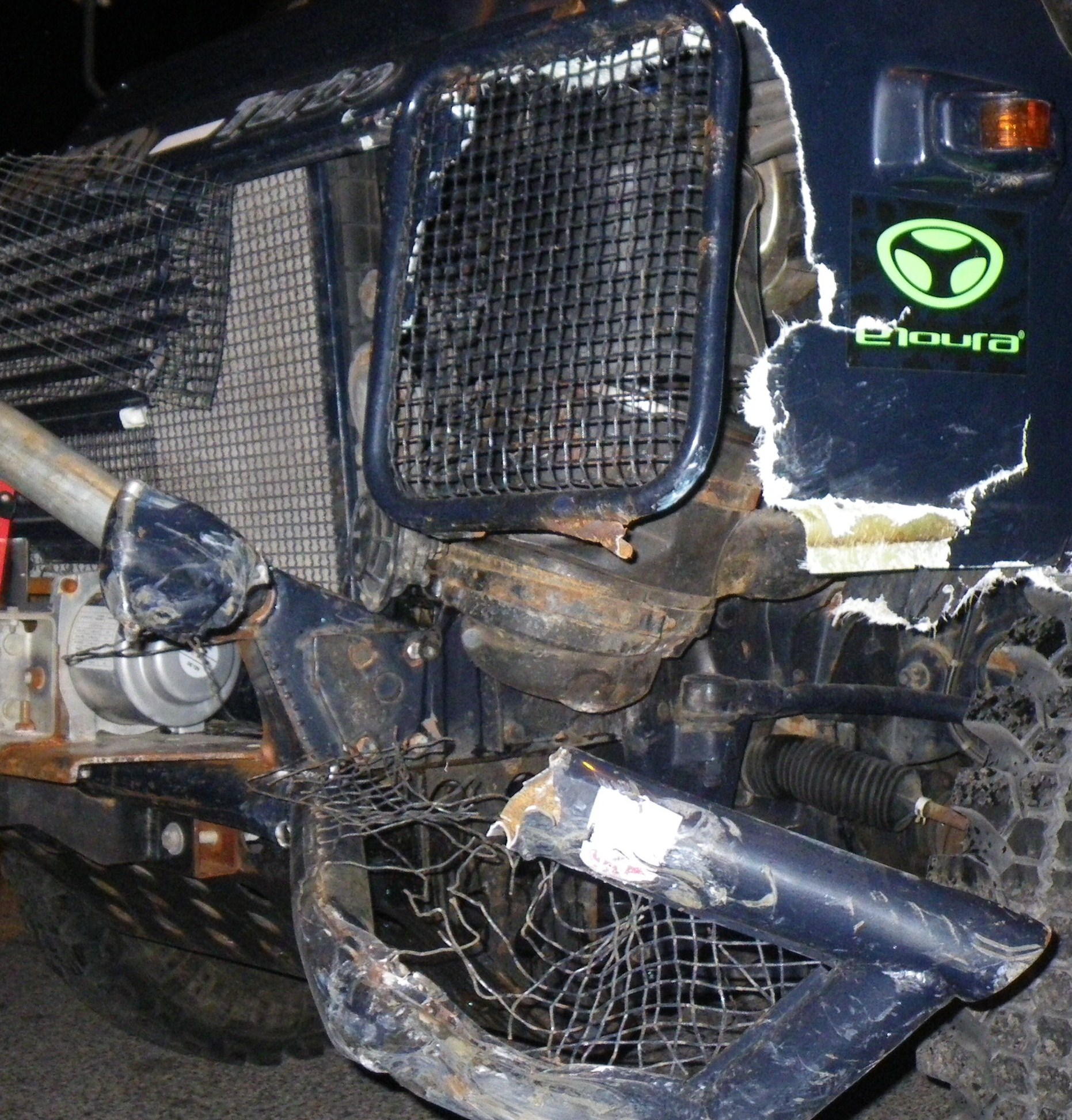

désolé pour le retard
mais je ne sais jamais quand quelqu'un répond car rien sur ma boite mail.
le carton assez sévère oui, à remplacer :
filtre a air
radiateur
pare buffle
treuil
longerons a redresser
sabot a redresser
capot a changer
phare a refixer
pour le capot si cela intéresse du monde je devrais savoir dans quelque jour si le fabricant en a toujours ou pas et a quel prix.
en ce qui concerne la vente ça n'est pas par le vendeur de charlerois mais il est bien au courant du pb pour les français c'est pour cela qu'il fait des prix très attractif car beaucoup de personne se font avoir et ne peuvent l'immatriculer, mais lui au moins s'en est débarrassé.
pour les pièces j'ai le descriptif complet du véhicule avec les références donc si iveco double les prix je le saurais, le seul avantage est que l'accident et à 50/50 donc si doublement des pièces ça me couteras rien pour le refaire.
je vous pose une photo qui risque de faire mal

Mince c'est moche ton truc, rien que pour le fait qu'il soit unique, je ferais les réparations à ta place...
filtre a air : trouvable sur un 4x2 ou une autre boite de filtre à air conviendrait
radiateur: trouvable sur un 4x2, peut être l'occasion d'en trouver un en cuivre?
pare buffle : ça n'est que du tube plié
treuil : accessoire seulement, pas vraiment utile pour rouler (ceci dit les restes du tient pourraient m'intéresser
longerons a redresser : tu l'a dit toi même: à redresser
sabot a redresser : à redresser ou à changer par un plus leger (viewtopic.php?f=2&t=2200)
capot a changer : n'a tu pas plus vite fait d'en trouver un d'occaz en italie (peut être que Satamax peut t'aider)
phare a refixer: j'en ai si t'as besoin...
Bon courage Mickael

bonjour
je te rassure je vais le refaire moi même, le devis ne va me servir qu'au remboursement.
en ce qui concerne les pièces je suis déjà en train de voir pour les retrouver d'occaz ou neuves.
pour le treuil quelles pièces recherches-tu cela peut-être possible.
pour le phare je l'ai mais c'est la vitre qui a cassé.
pour le capot comme je disais j'attends de connaitre le prix et il est en fibre donc ça se répare.
Ce qui m'embête le plus ce sont les longerons car là je connais pas trop les manip, je pense que c'est la seule chose que je ferai refaire par un garage.
on va dire que l'avantage de l'accident c'est que ça m'oblige à faire tous les travaux que j'avais mis de coté.

- Messages : 21396
Re: iveco non homologable en france
euh..là je suis moins sur que toi pour la prise en chargexflymen a écrit :... si iveco double les prix je le saurai le seule avantage est que l'accident est a 50/50 donc si doublement des piecdes ça me coutera rien pour le refaire
j'ai tendance a penser que 50/50 c'est surtout 100/100 pour les assurances vu que les 2 parties chopent du malus...je ne sais pas qui paye au final car a chaque fois que j'ai eu un carton mon véhicule n'avait rien (mais l'autre oui
Quand t'a un véhicule "exotique" comme le tiens..c'est à se demander si tu devrais pas faire des moules de tes pièces en préventif
bon courage en tous cas...à part le longeron qui j'espère est pas trop amoché..le reste c'est pas si grave.

alors je suis gagnant car
a 50/50 pas de malus et remboursement des pièces a 50 pour cent du devis
donc si iveco double le tarif a 50/50 je gagnerais donc 100% du prix normal
pour se qui et du longerons je dirais 5/7 cm de decallage après suport moteur
le choc et a l'avant gauche j'etais a l'arrêt sur debut piste cyclable pret a montez sur la route la voiture et venu me percutez elle roulait dessus
donc sa explique le 50/50
pour les pièces phare et grille sa m'interresse
peut tu me donnez tes tarif

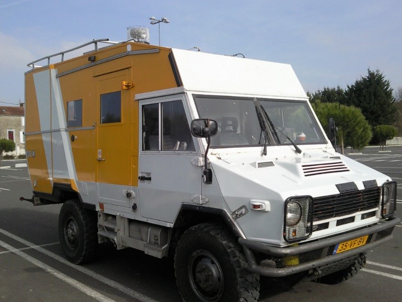

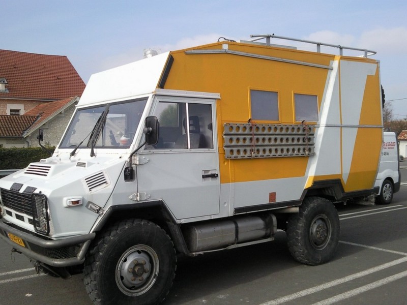

et bien , malgrès mes soucis avec mon ivéco , j ai eu le plaisir de voir ça , là ça m'a fait rêvé
c 'est vraiment mon rêve ce VM
- Messages : 21396
sais tu expliquer pourquoi?
là: viewtopic.php?f=11&t=3725&p=39011#p39011
jawal
- Pigme de bas niveau.
- Messages : 579
- Enregistré le : 21 avr. 2009 13:54
Il est équipé de 255X100X16 , les réservoirs de gasoil de chaque côté , je pense au moins 150litres de chaque côté
la caisse élargie sur l'arrière , les vitres et pares- brises sont restés a l 'origine en polycarbonate en tout de toute beauté ce VM
yves
yves
