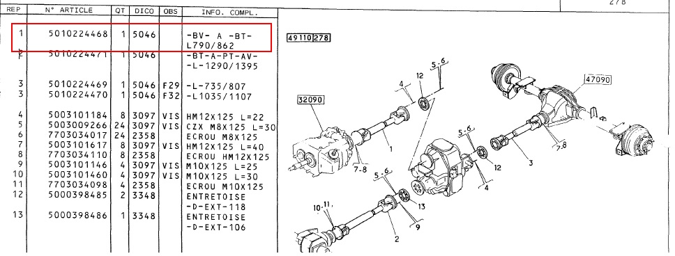

Qui peut me donner les cotes deplié/replié d'un arbre bt/BV
cotes prises de bride a bride
J'ai bien trouvé ca sur un post a côté,
Hurth : BV <-> BT : Réf: 5810110910 Long 790/862
Merci
Marc.

Bonjour Marc,
les côtes que tu as sont OK.
Ta réf est pour pont hurth jusqu'à 91
Après 91 la réf est Réf: 5010224468 Long 790/862

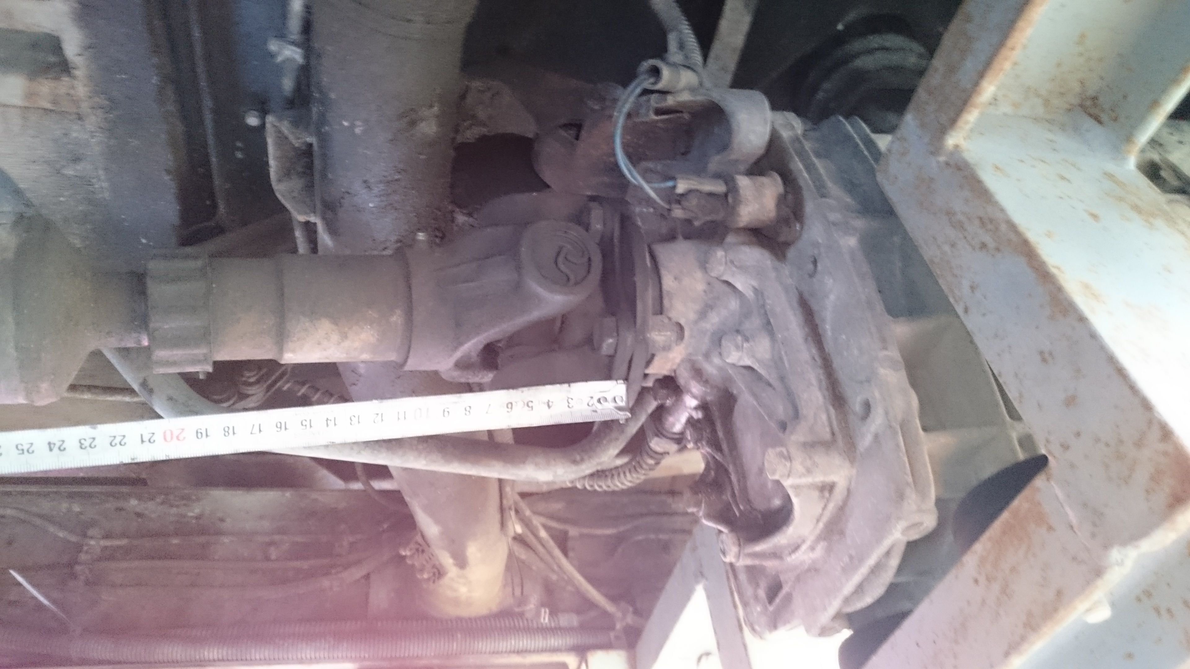

qui peut me mesurer la cote qu'il y a entre la bride de la tulipe BT et celle de la BV (comme si on enleve l'arbre)
en fait, je veux verifier que mes boites sont a leurs place ( surtout la BT quoi)
Merci

Message par Nico et Math »

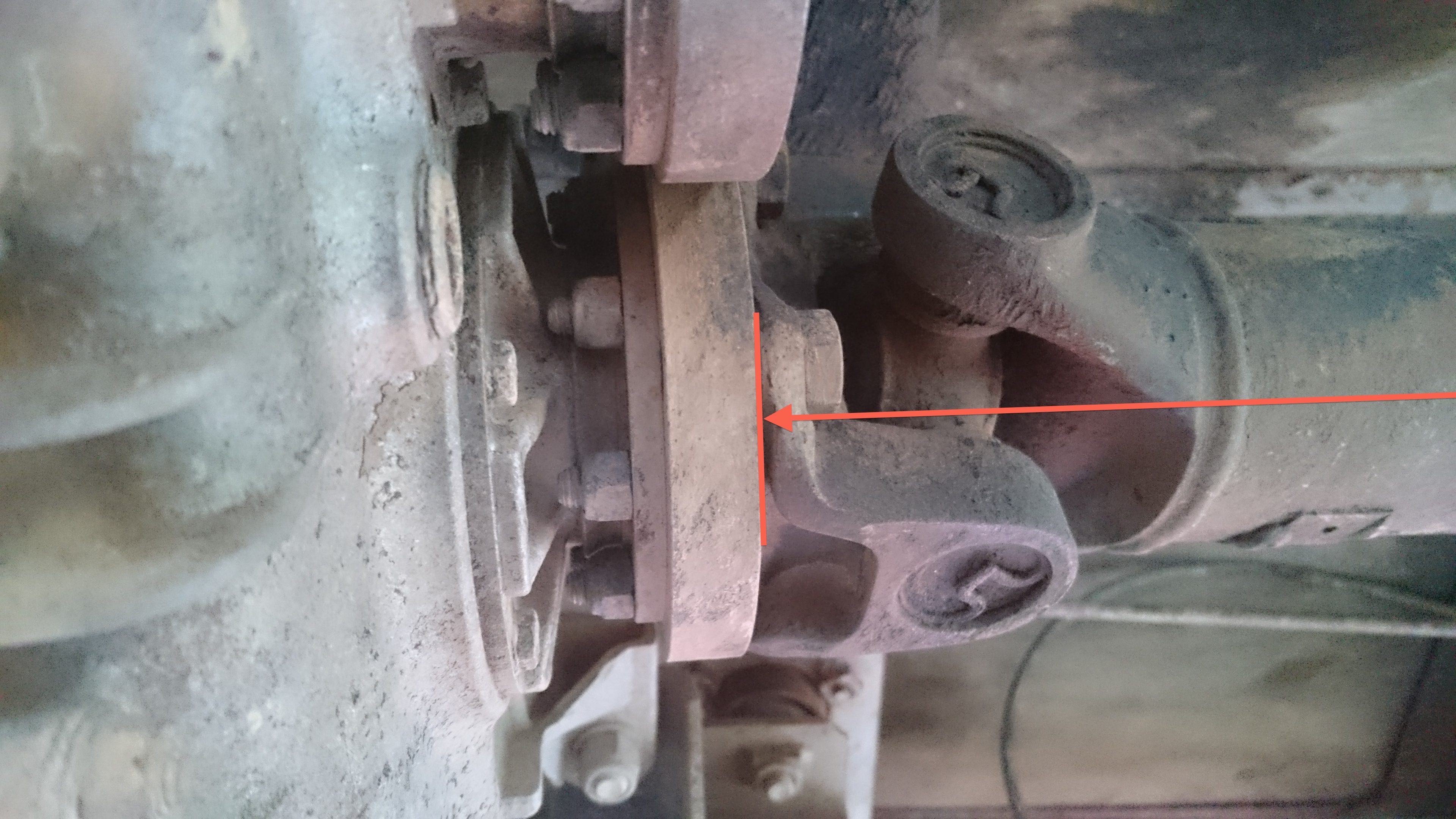

Alors, sur un B ponts Renault chargé à peu près à 4t on a de la BV à la BT environ 81cm.
J'ai mesuré entre les 2 flasques sur la partie basse à chaque fois.
coté BV mesuré de là
à là côté BV
à là côté BV
Tant qua faire sur le même principe j'ai pris BT pont arrière
Env 104cm
Et BT pont avant
Env 132cm
Bon ba j'espère que ça pourra t'aider

Message par maba »
Salut
bt/bv 82....
bt/pontav 132,5
bt/pont ar 105
ca parait pas anormal.

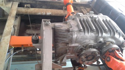

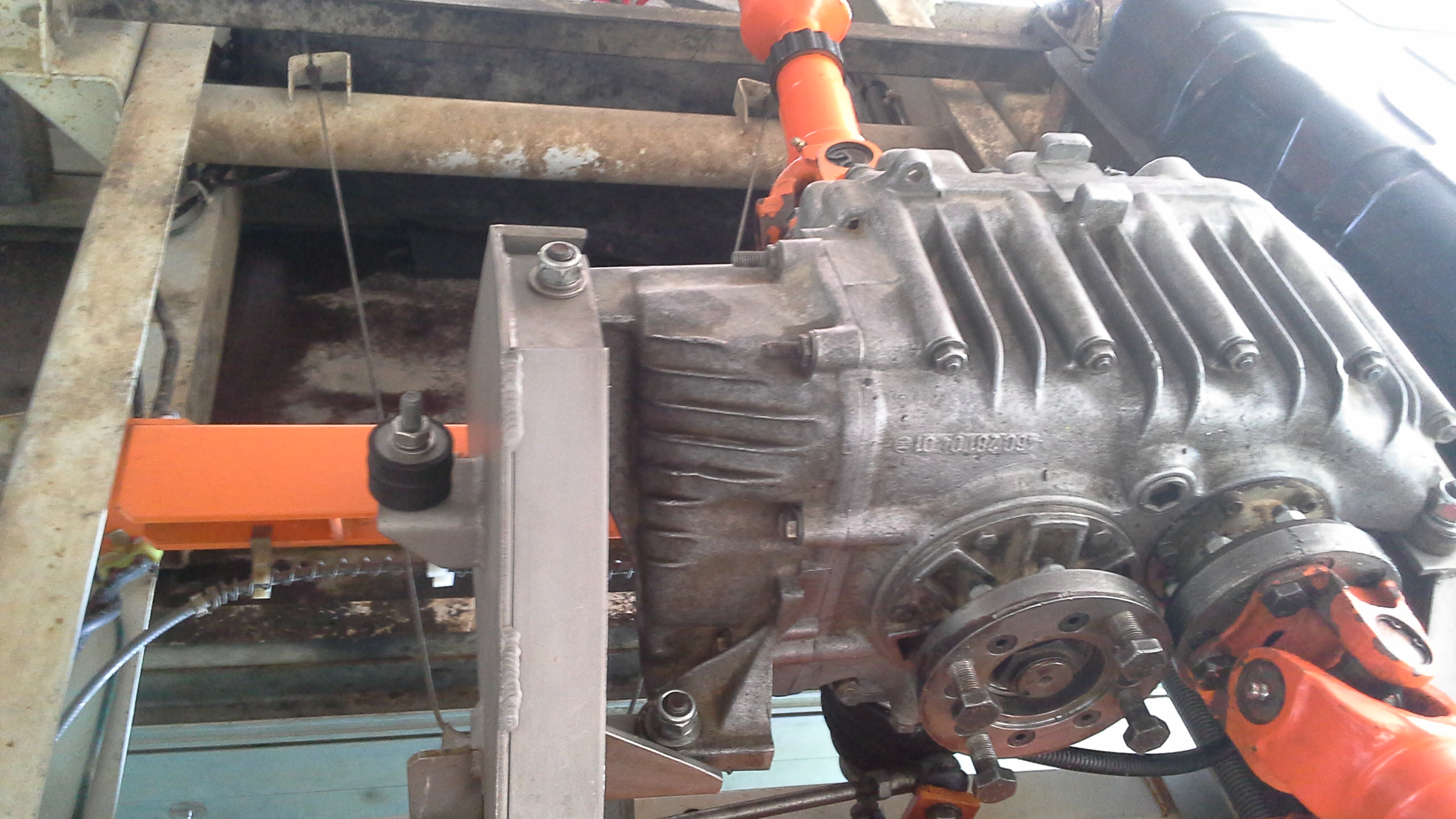

maintenant, dernière verif, je voudrai savoir si ma bt n'est pas ni trop a droite, ni trop a gauche (puisque mes supports sont de fabrication artisanal)
possible de me donner la cote entre le boulon de fixation de la bt (celui en bas a droite de la bt presque au centre de la photo) et le châssis du camion ou autre point fixe??
bon laphoto est a l'envers desole :shock: :oops: :oops:
merci
Messages : 3316
Re: enorme vibration , on va trouver !!!
Cette BT, pas facile à voir avec la photo mais elle a l'air horizontale. Je ne me souviens plus si ça a déjà été abordé ici ? Il faudrait qu'elle soit légèrement inclinée vers l'AR.
Sa position latérale n'a pas d'importance sauf si elle n'est pas alignée dans l'axe du camion (de travers).
new-one a écrit :Cette BT, pas facile à voir avec la photo mais elle a l'air horizontale. Je ne me souviens plus si ça a déjà été abordé ici ? Il faudrait qu'elle soit légèrement inclinée vers l'AR.
J'ai pas osé mais il me semble aussi qu'elle est mal inclinée. Photo ? Effet d'optique ?
Je passerai te prendre les côtes et des photos dans la semaine.
Nico

Message par maba »
ben ca peu être une piste, si ma bt n'est pas assez inclinée.
par contre, les tulipes en BT e pontAv/Ar, sont apparemment parallèles..... :roll:
qu'en pensez vous ?
