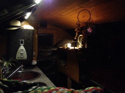

Si, si, regarde bien l'ombre des inters des disjoncteurs... :lol:
On voit bien le "T" en noir, suivi du "r" en noir aussi, puis en bleu le "m"
Tout est dans la symbolique... LOL !!

:lol: :lol: :lol: trop fort j'ai même pas fait exprès fouet tu as l'oeil partout Thierry :wink:

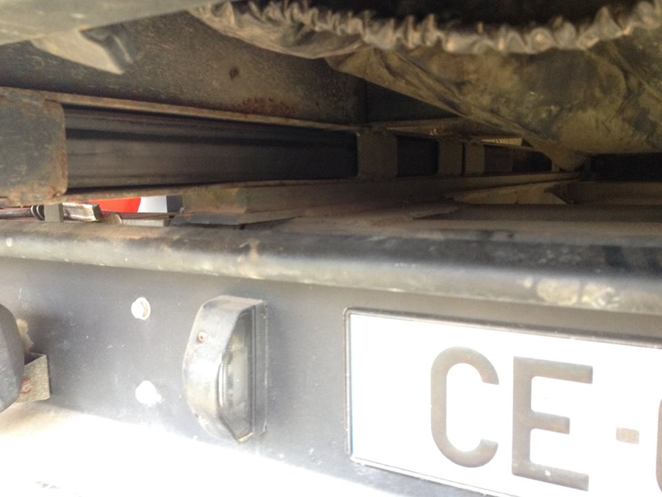

les profilés pour le porte moto sous le faux fassis en 45x45 5mm d'épaisseur ..!

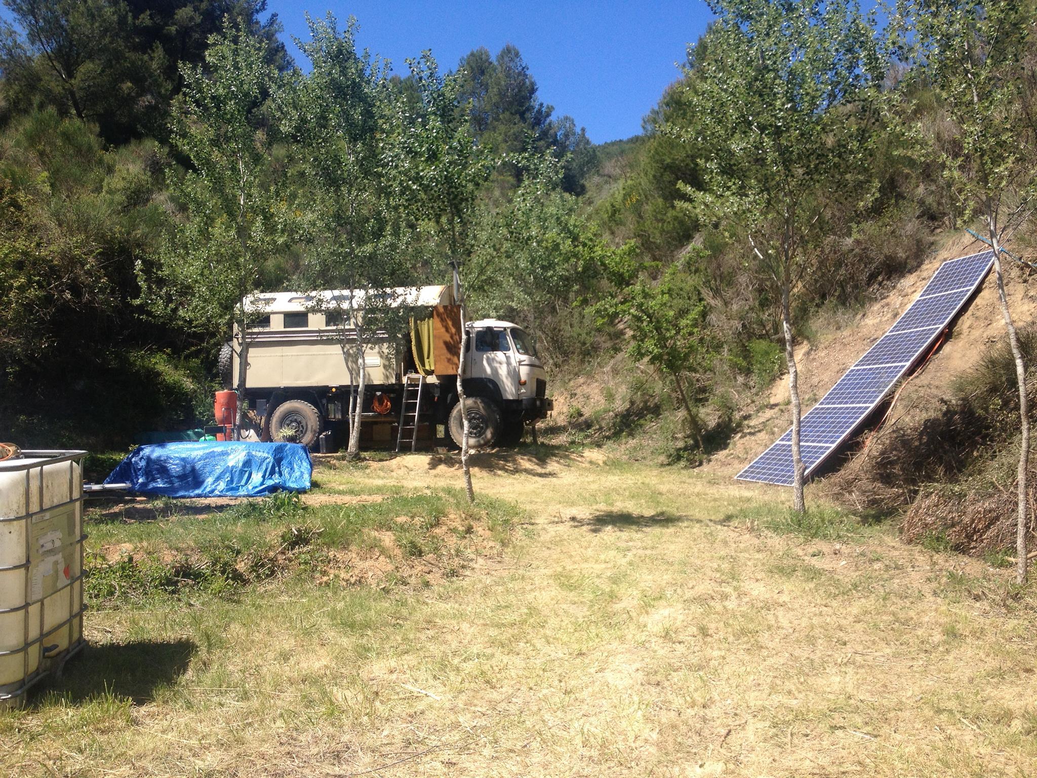

T'as quoi comme parc de batteries et puissance de panneaux solaires stp?
J'ai vu pour le victron 5000va, ta machine à laver tourne dessus, et je suis en train de faire des recherches pour mon install aussi.
Combien de jours d'autonomie environ sur tes batteries au passage?
Merci :wink:

Salut Dimitri 8)
Tu veux refaire l'installation solaire dans ton B110 ou dans votre terrain isolé ?!!
L'installation que j'ai pour vivre posé sur un terrain c'est 6 panneaux solaire de 150w en 24V (je compte les vendre pour avoir 6 en 250w)
Soit 900w de panneaux qui produisent en réalité avec le régulateur Mppt victron 1200w ( avec les pv en 250w cela fera dans les 2000w)
Donc à ce jour je peux tiré directement 1200w sur les Pv en autoconsommation sans passer par le parc de batteries, si mes consommables
dépassent les 1200w le quattro prend la différence sur le parc..
Le système tourne en 48v régu victron mppt 150/35 quattro 48v, pour les batteries j'ai 130A victron à Gel branché évidement en 48v, soit 260A en 24v
ou 520A en 12v .. ce qui me fait une autonomie de 4 jour et demi, je dois doubler le parc d'ici peu pour avoir 260A ce qui me permettra d'avoir 9 jours d'autonomie, je pourrais mettre le compléments de charge à partir de 4 ou 5 jours ce qui représentera environ 50% de décharge ..
La machine à laver 3,5Kg 1110w 11A tourne en autoconsommation la journée directement sur les panneaux tout comme l'aspirateur de 1200w ou l'autocuiseur et autres outils de bricolages, le quattro est sur-dimensionné par rapport à mes besoins mais je l'ai eu neuf au prix d'un 1600va, un pote à sa boite solaire spécialiste Victron sur perpi et m'a fait profiter de bonnes affaires, si vous avez besoins de matos neuf avec des remises ou des bonnes d'occasions comme multi-plus quattro ...
Pour le Trm j'ai 400w de panneaux que je ne sais pas où les installer, car avec le toit arrondi ce n'est pas évidant .. si il faut je mettrai un Cyrix 24/48 et un groupe électrogène pour recharger ..
Passe un Mp au besoins que je te file son numéro pour voir avec lui, les prix qu'il peut te proposé :wink:

voici mon champs solaire Dimitri suite à ton Mp :D
