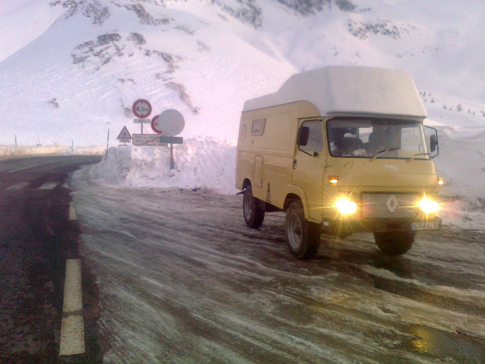

tiens ce soir petit teste routier , 50 km , mais pas n importe quoi le col du lautaret , et le tp3 a a peine chauffer :lol:
a plus sylvain

Post by come 09 »
le zoy wrote:Salut,
Au passage, petite question, sur les ZF5 est ce que la cloche est démontable du corp de la boite ?
oui olivier le carter d'embrayage (en alu) se désolidarise la boite...pas de souci....
.....etrange que le 720 ne chauffe pas il est reputer chauffer a passage sur tp3......en tout cas joli travail sylvain :wink:

Oui ca chauffe des que ca monte (bon ok juste si tu veux rester à fond (enfin pas a donf mais "raisonnablement vite") 90/100) !
Mais c'est avec le radiateur d'origine TP3 diesel et y fait pas -10°C dehors....
Enfin moi je lui ai mis 2.5 tonnes (y fait déjà 3t a vide) de tuiles (18t à ramener sur 70km fait en 9 trajets) et à rythme "cool" y chauffe pas.
