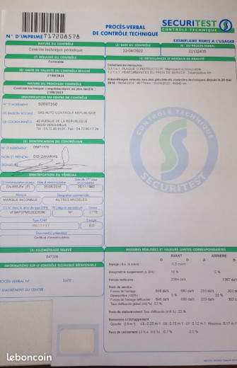

Pour info, un brutt VL vient d'arriver : https://www.leboncoin.fr/caravaning/2211755469.htm
Je me demande combien ca pèse

Et pour illustrer

et ça tombe bien puisque tu as la réponse sur les images de l'annonce sur le résultat du contrôle technique (même si on peut débattre de la précision ça donne quand même une bonne idée) et donc il affiche déjà 3t5 avant d'être chargé... en additionnant essieu avant et arriere sur le rapport de freinage.fornoxe a écrit : 28 août 2022 12:24 ...

concernant la fiabilité c'est vrai que quand on choppe la dernière annonce en date sur lbc viewtopic.php?t=17423
et que ça dit "revoir le système dangel 4x4" ça rassure pas malgré le relativement faible kilometrage de l'engin

c25 camping car dangel 133.000km 8500e dangel a reviser
Bonjour hippo ,
le CC C25 Dangel que tu cites dans ton dernier post est peut être trop petit pour fornoxe ( il nous le diras ) . Je crains aussi que la puissance du moteur soit un peu faible ( 90 CV ??? ) .
Bye .
Bye .

absolument, je ne citais celui ci que pour illustrer les soucis de transmission des dangels en tant que porteur.
d'ailleurs j'avoue ne pas trop suivre la section dangel mais vu le nombre de véhicules qu'il y a eu en circulation (plus que de B ou d'iveco 4x4 en tous cas)
s'il y a réellement des soucis de fiabilité sur ceux ci, ne devrions nous pas nous attendre a ce qu'il y ait justement beaucoup d'activité dans cette section ?
ou peut être se retrouvent'ils ailleurs ...
je veux dire, logiquement, les véhicules qui ne font pas parler d'eux ont moins besoin qu'on en parle, c'est bien connu que c'est le plus souvent les problèmes qui ramènent les gens par ici..et que la plupart disparaissent une fois leur problème résolu, ne devraient on donc pas être submergés par les proprio de Dangel s'ils sont si peu fiables ? viewforum.php?f=31
