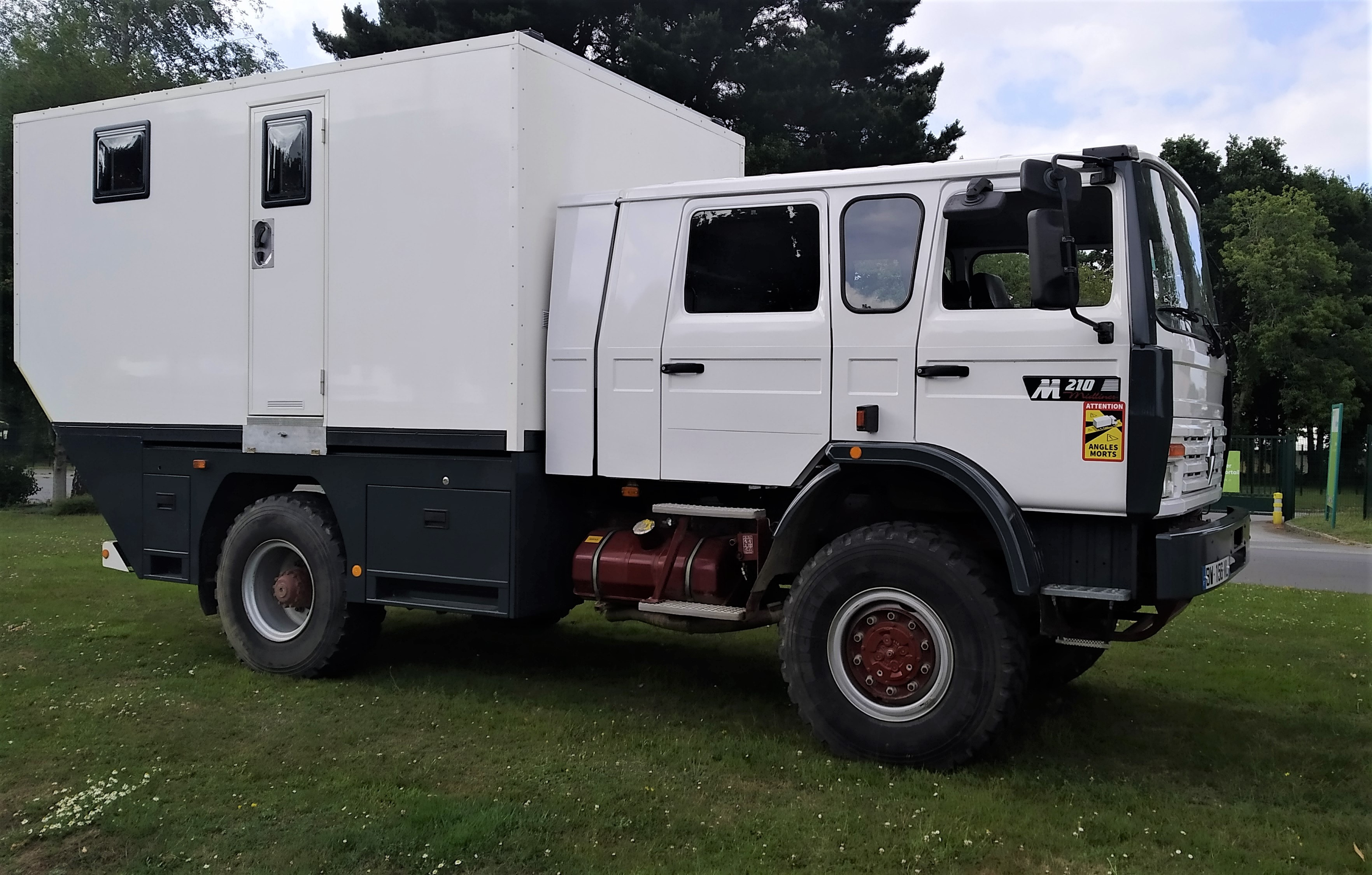

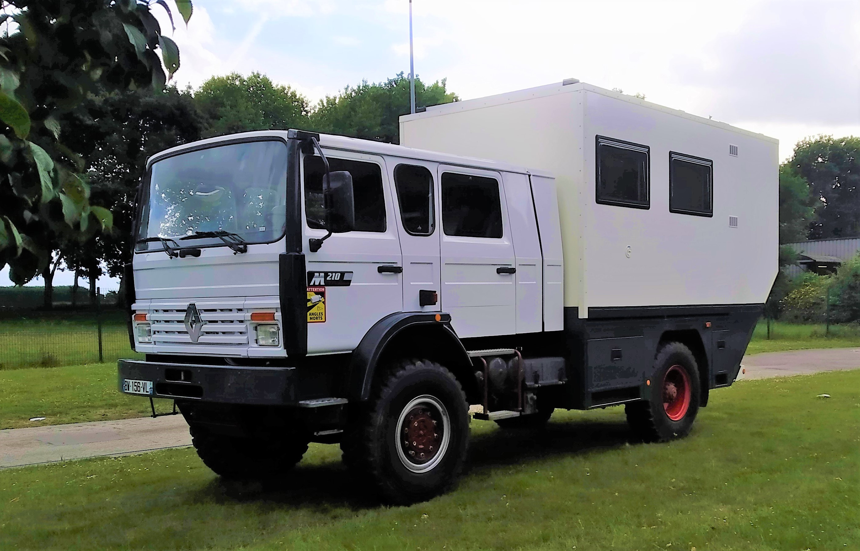

voila le chantier approche de la fin ,même si je pense que ce type d aménagement n est jamais fini
on trouve toujours une amélioration à apporter.
je suis donc entre dans la partie démarche d' homologation
après un passage sur la balance pour réaliser la répartition des charges
j avais rdv cet après-midi avec le technicien de Veritas
le contrôle c est bien passé, en même temps vu que je n ai pas de gaz dans le véhicule il n y avait pas grand risque d avoir une mauvaise note.
je repars avec les félicitations du jury ,cela fait toujours plaisir
question; qui peut me préciser dans quel ordre se passe la suite
ct/dreal ou dreal/ct
j'en suis à adapter une galerie de boxer et de bars de toit de transit sur la cabine

Re: cagouille le M210
merci Bernard
je risque d être recalé au ct
le camion étant en vasp incendie sur la carte grise et caravane en réalité
du coup présenter un ct non valide le dreal-man ne va pas accepter
