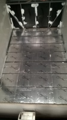

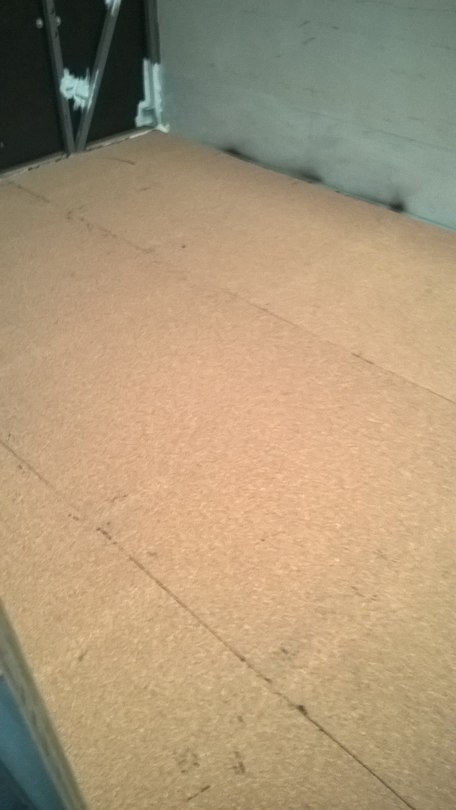

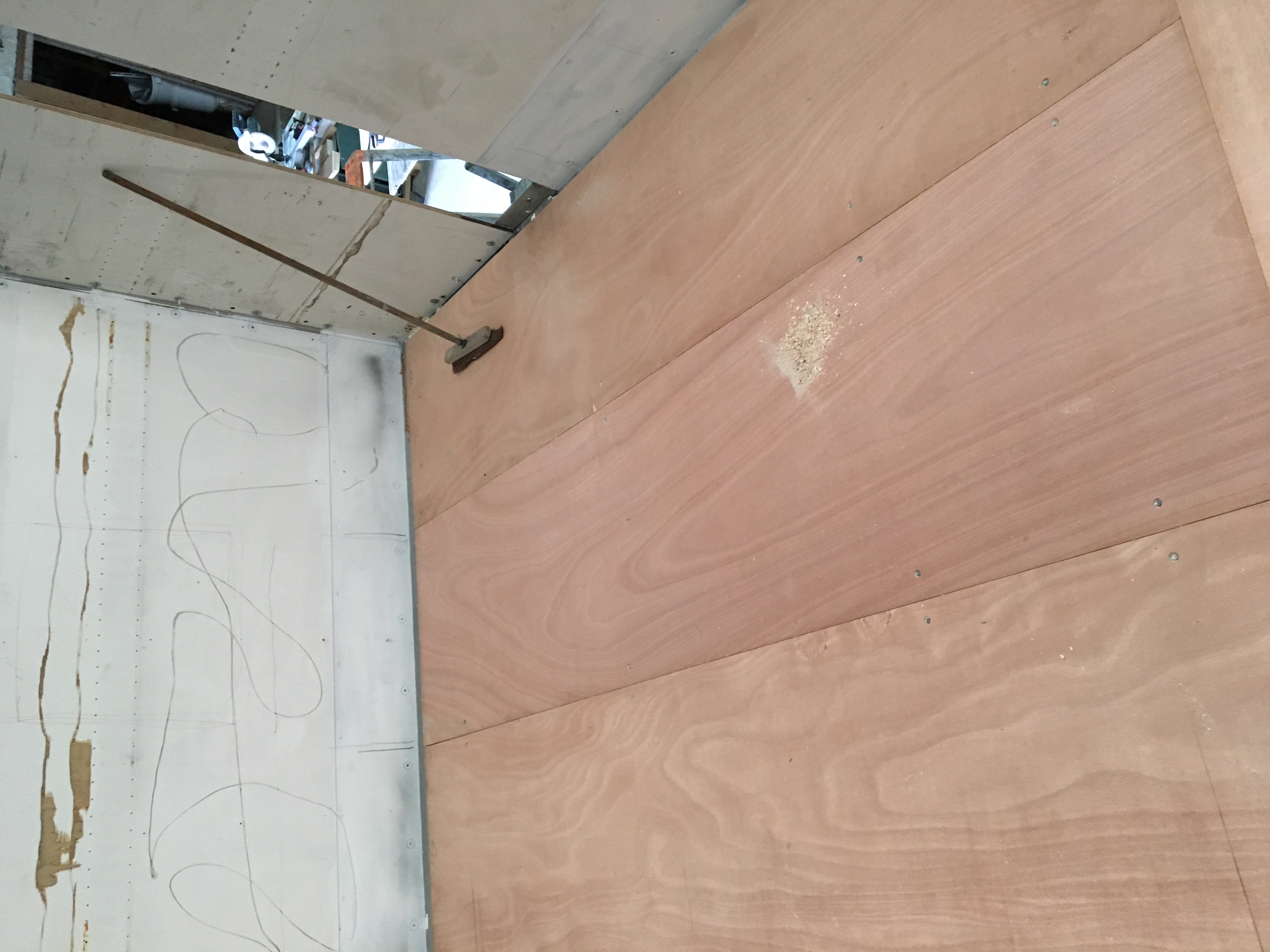

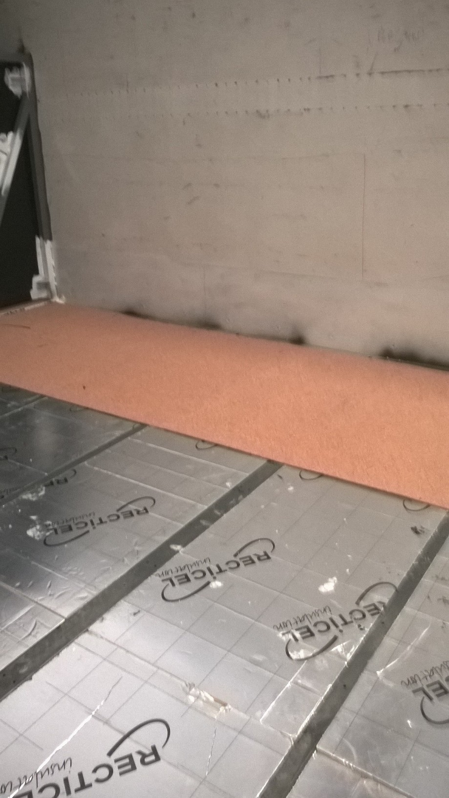

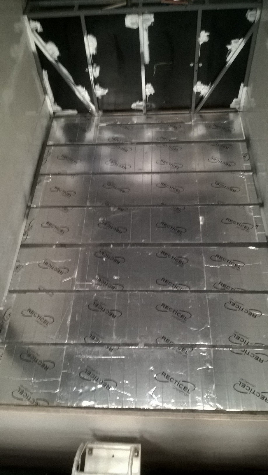

Fermeture sous cellule terminé , isolation faite 60mm , 6mm liège , demain plancher CP Okoumé de 15mm et trapes de visite

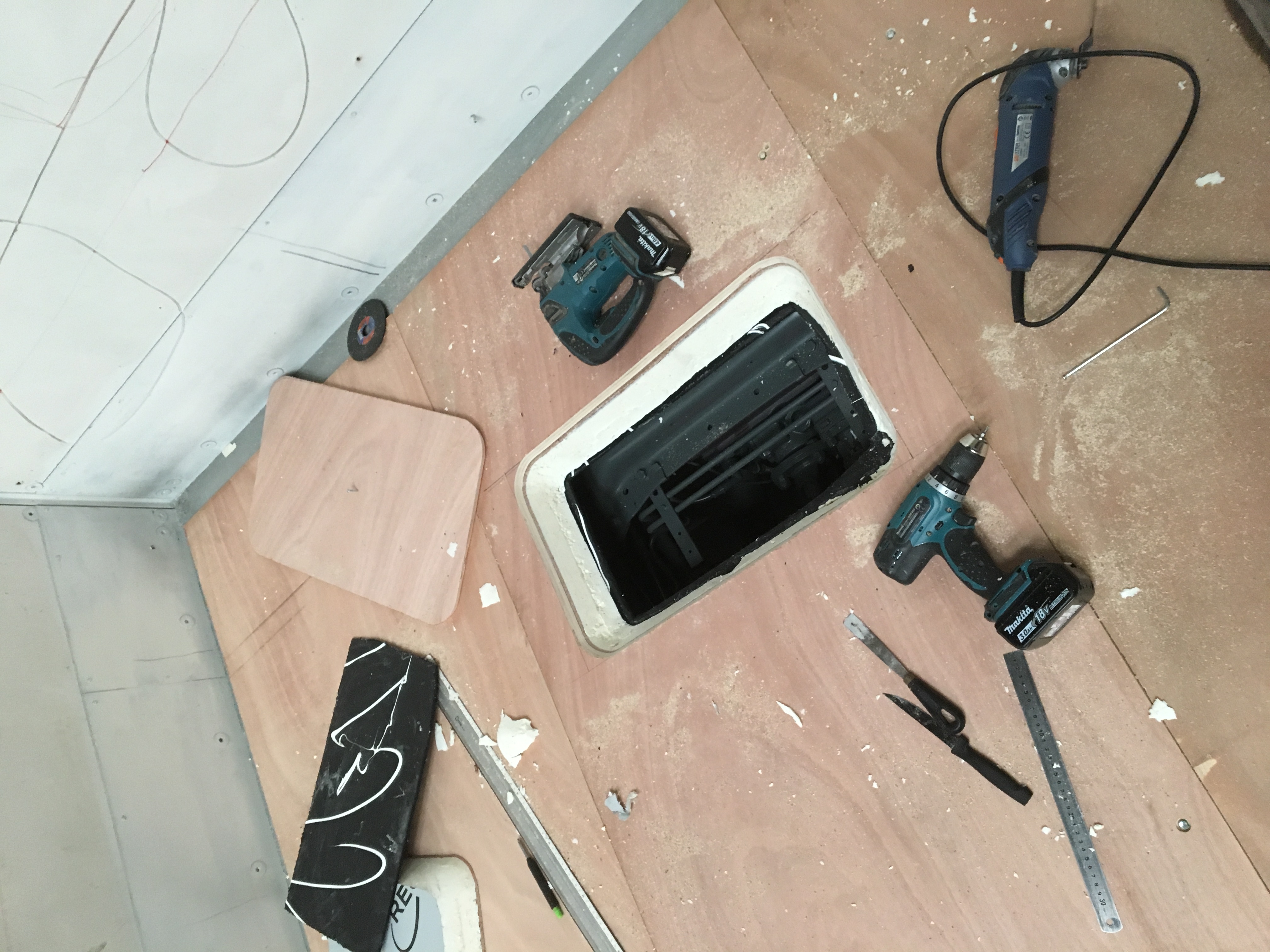

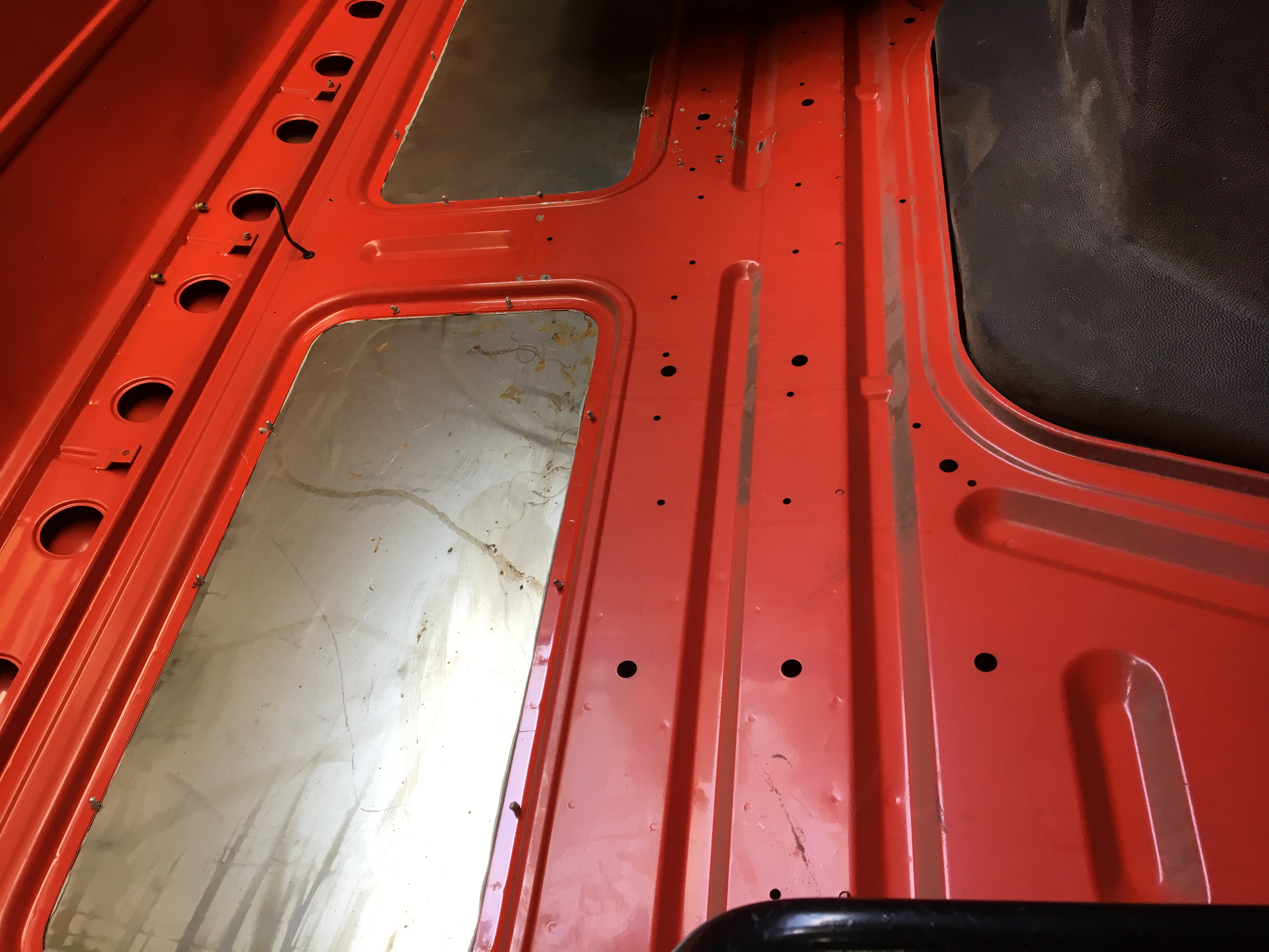

Message par Pat 33000 »
Salut à tous ,

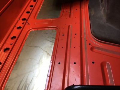

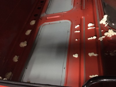

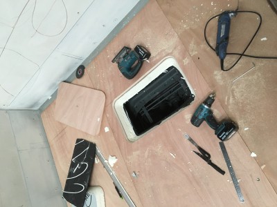

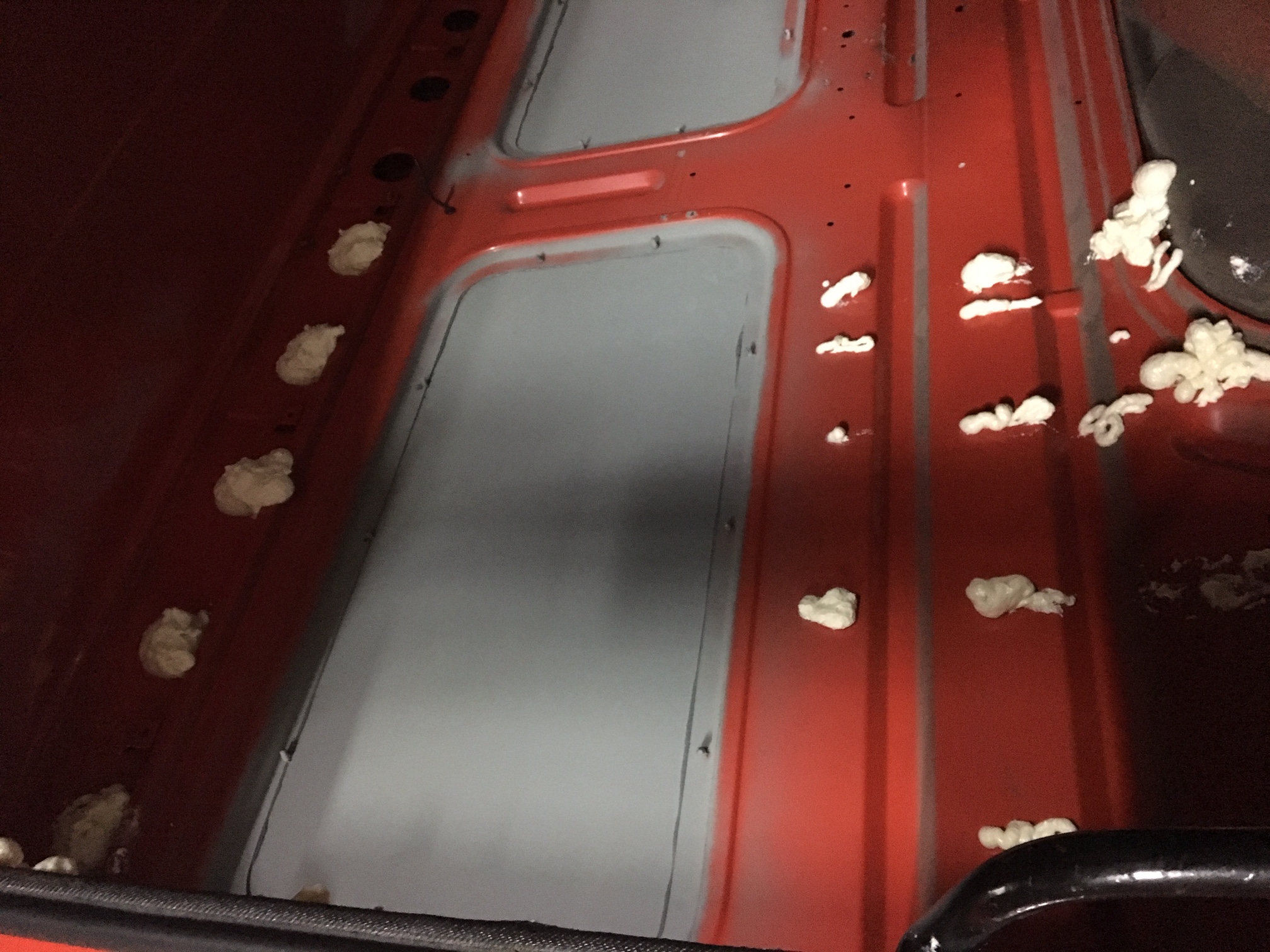

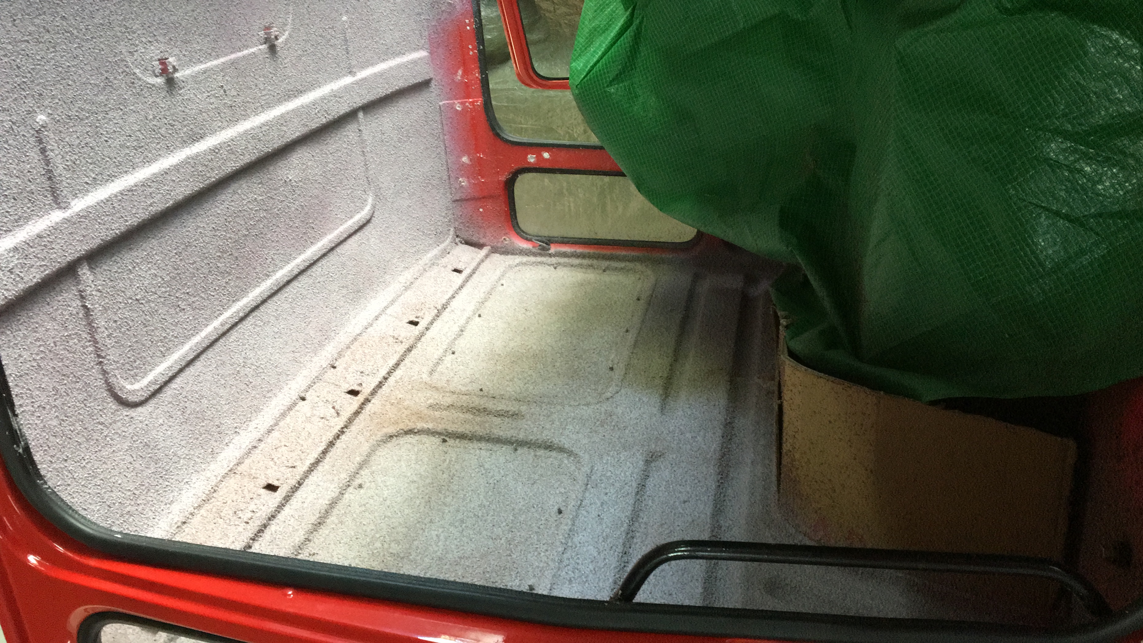

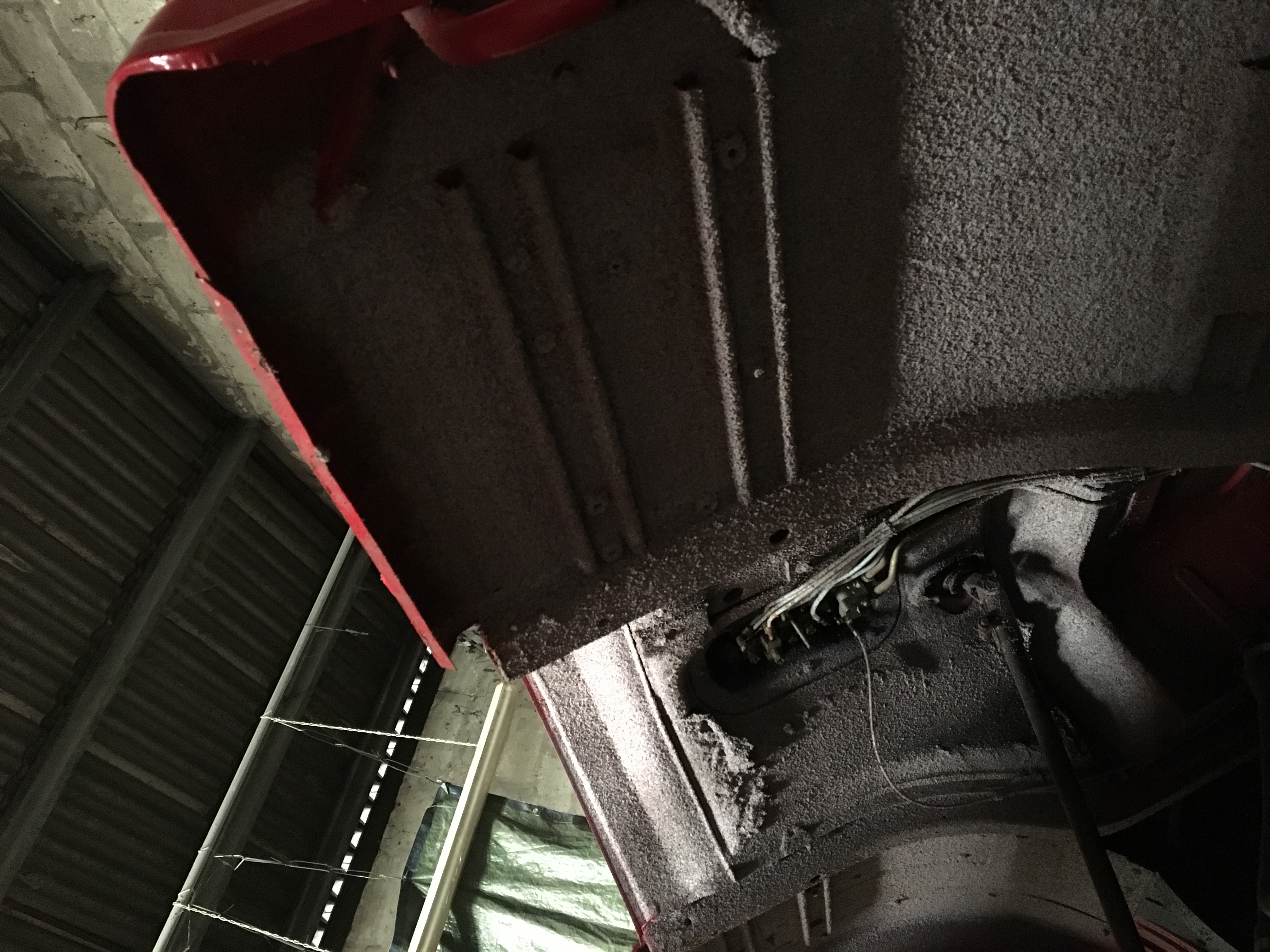

on avance .... Plancher , trappes de visites , démontage vitres cabine et remplacement par deux tôles , remplissage des creux de la cabine en mousse expansé , et une première couche de liège projeté demain la deuxième, et un petit tour sur la route ....

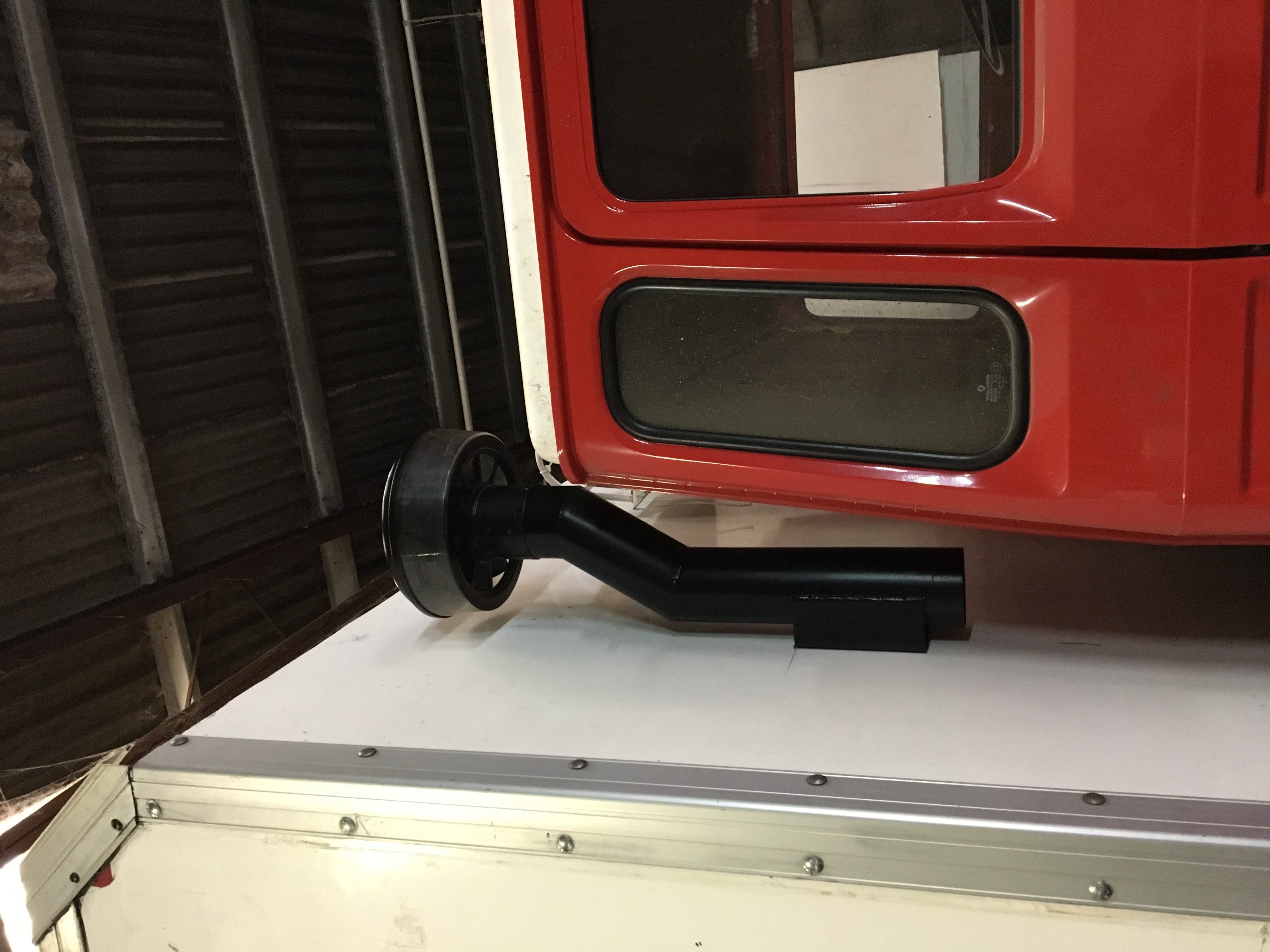

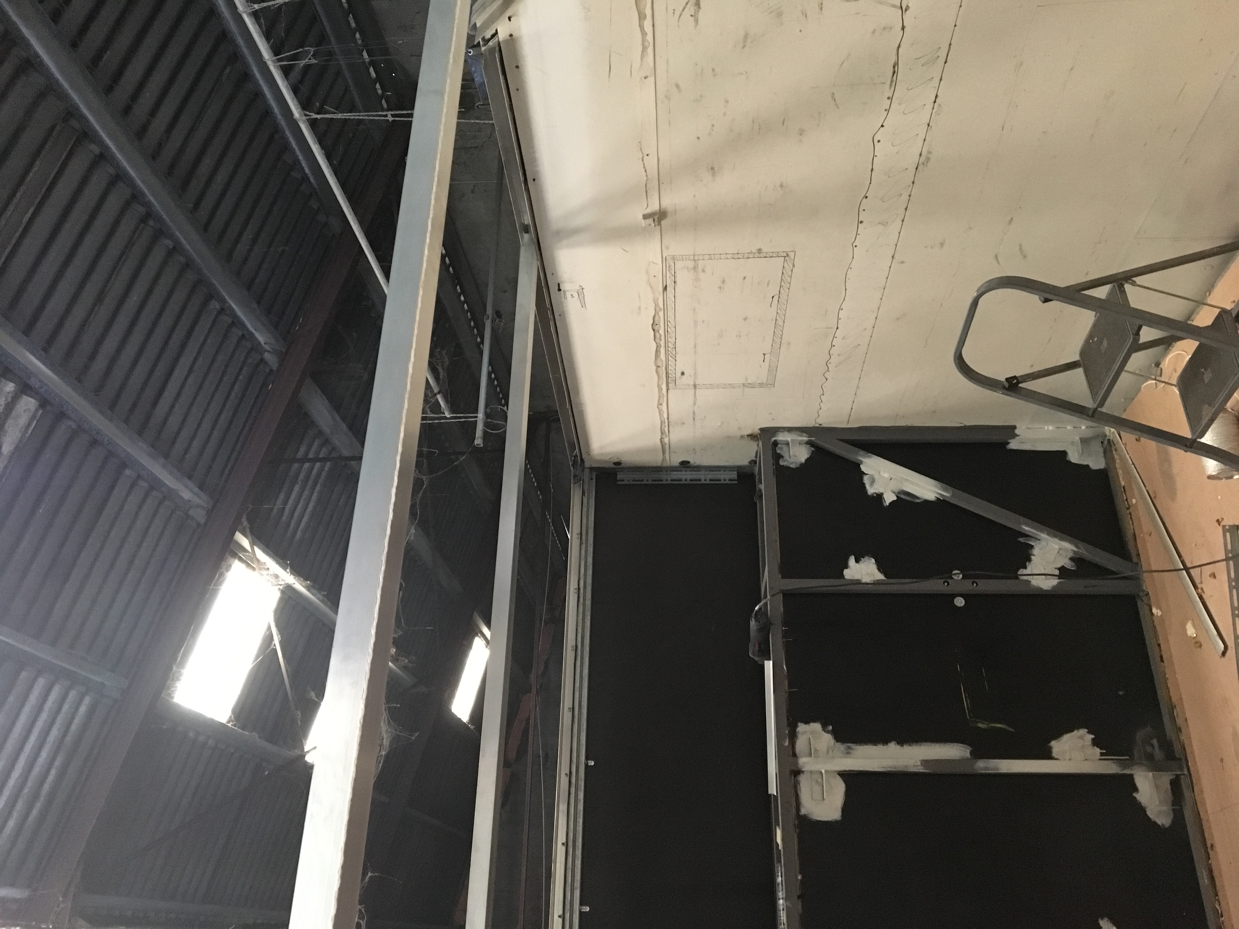

en cours montage du Snorkel

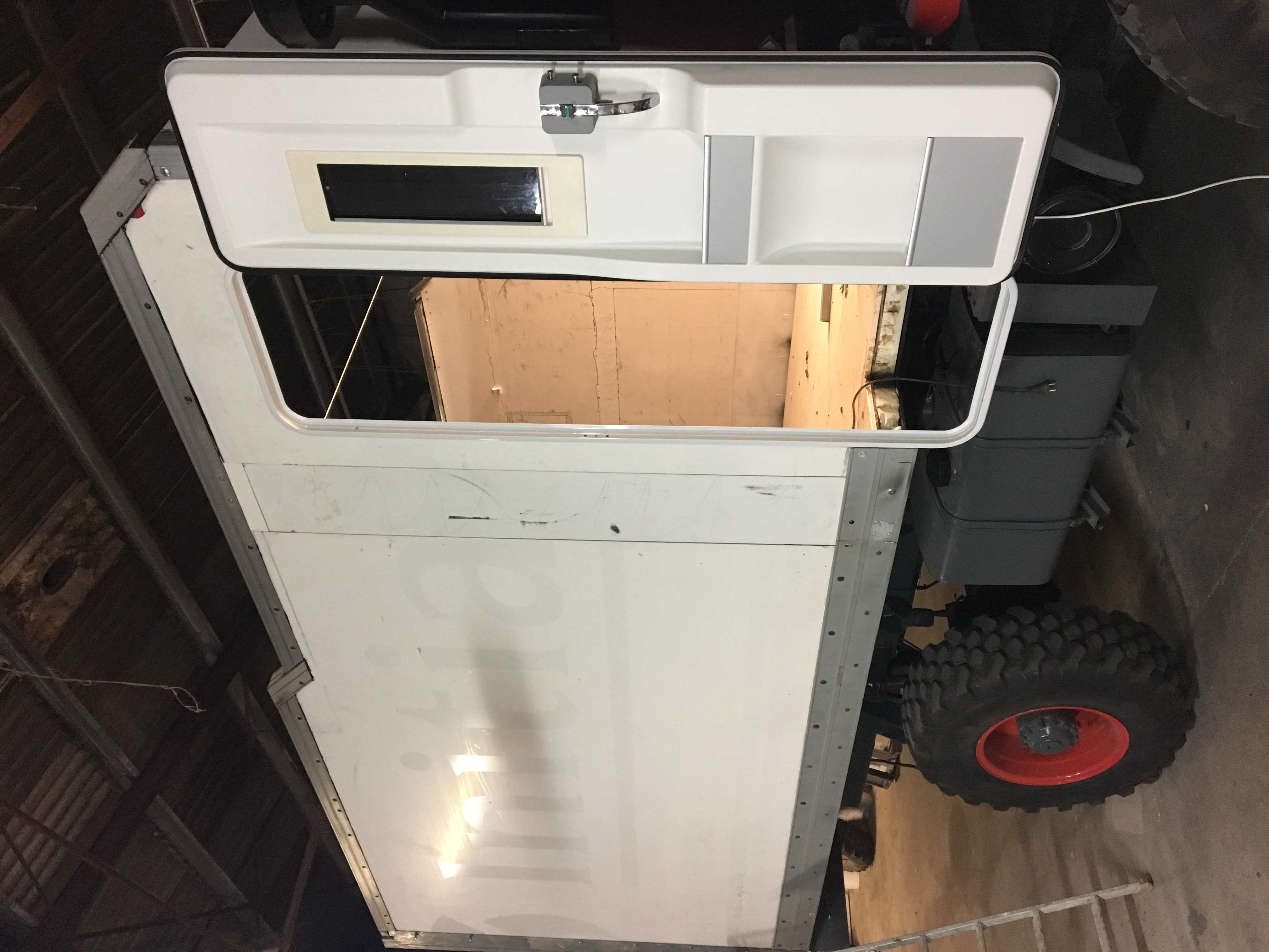

Porte neuve sur le bon coin

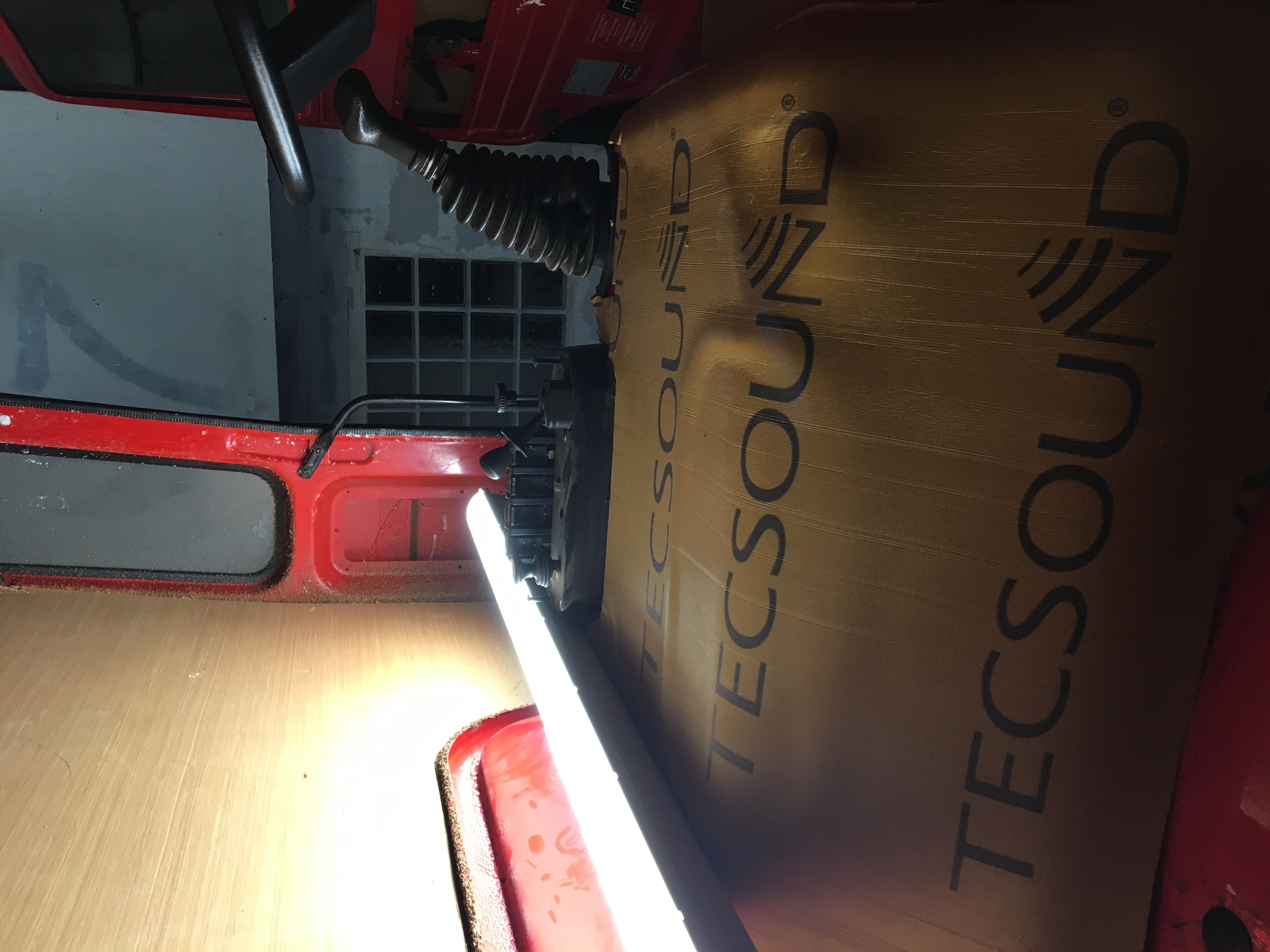

En cours iso phonique de la cabine

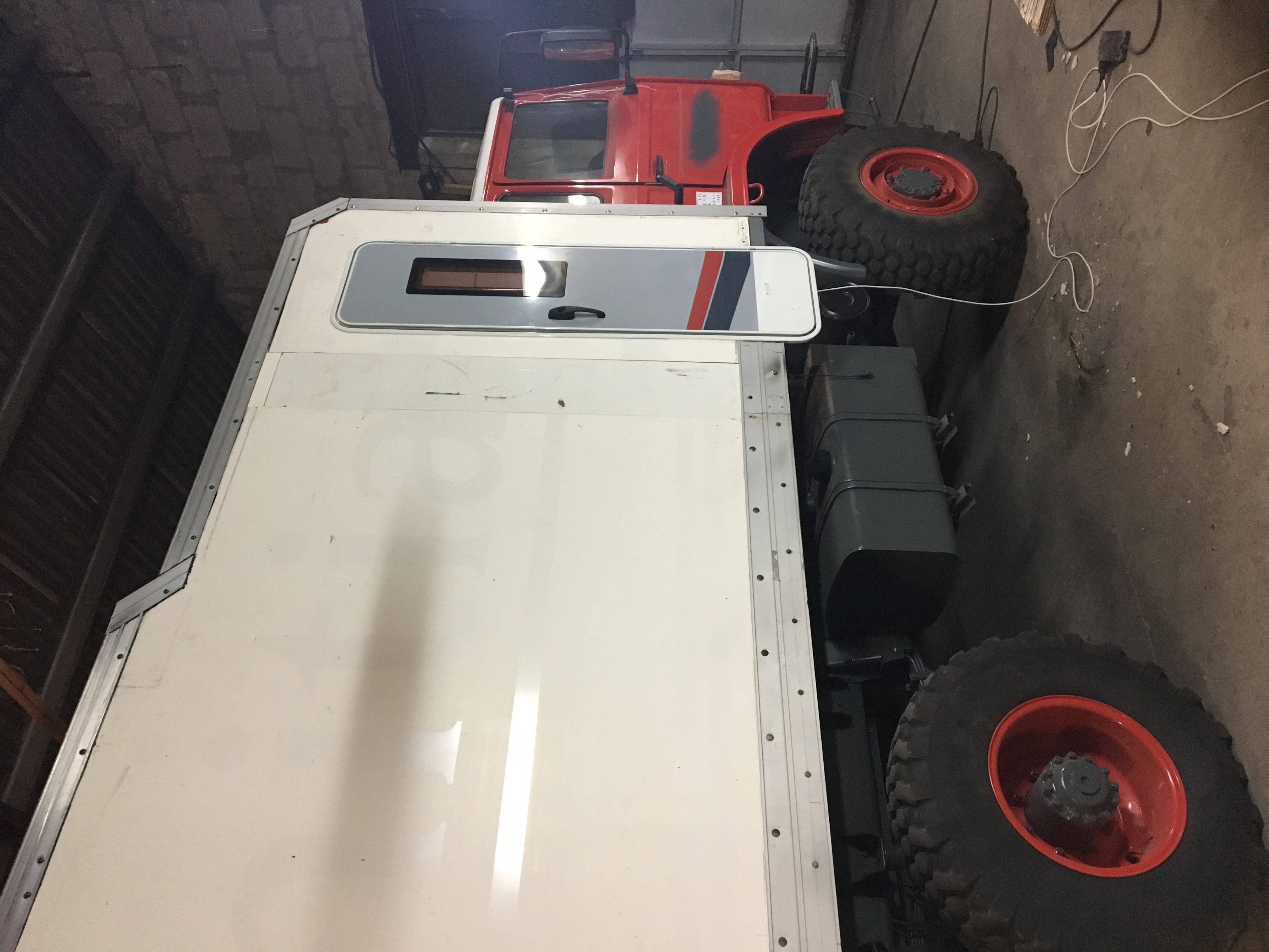

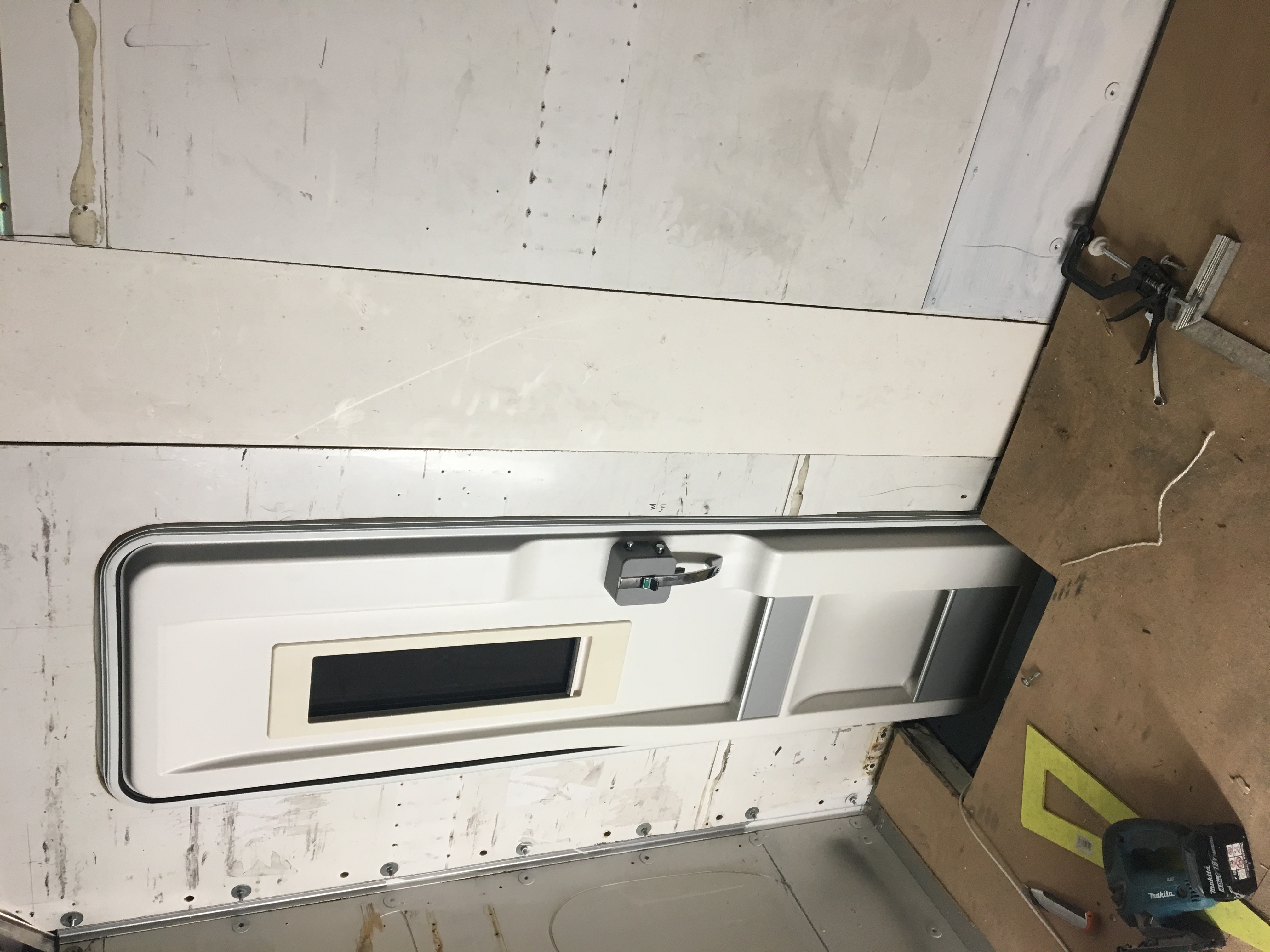

Suite..... Marche porte , et toiture en carré alu
:drinkingcheers: Pat

Pour ton snorkel tu comptes prend qu'elle genre de tube ?
Pat 33000
Poète.
Poète.
Messages : 586
Re: Le Burdigala 110/170
Salut ,
Dans mon cas et pour beaucoup c est le passage entre la cabine et la cellule qui pose problème , je vais donc passer de tube à gaine rectangulaire de VMC ( a protéger)
https://www.domomat.com/1435-reseaux-pvc-rectangulaire
Je devrai l avoir terminé semaine prochaine .

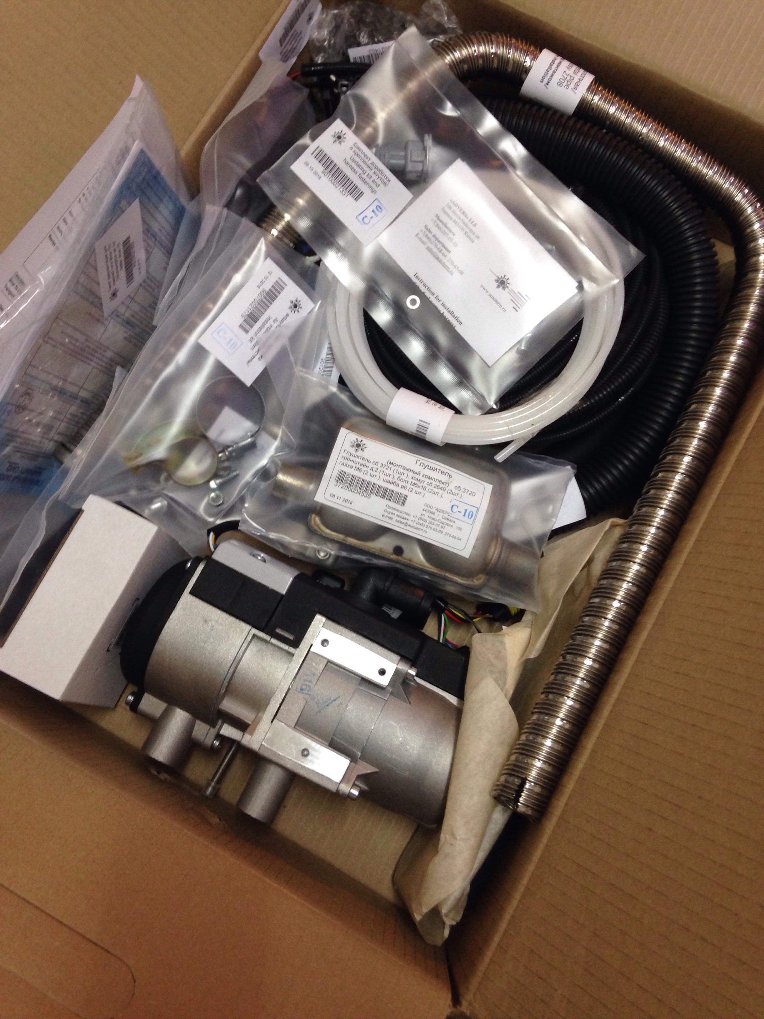

Chaudière Autherm reçue , une vrai Chaudière concurrente aux monopolisateur fouet
avec vrai conformité CE ,
https://www.autoterm.cz/fr/produits/bin ... iesel.html

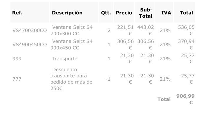

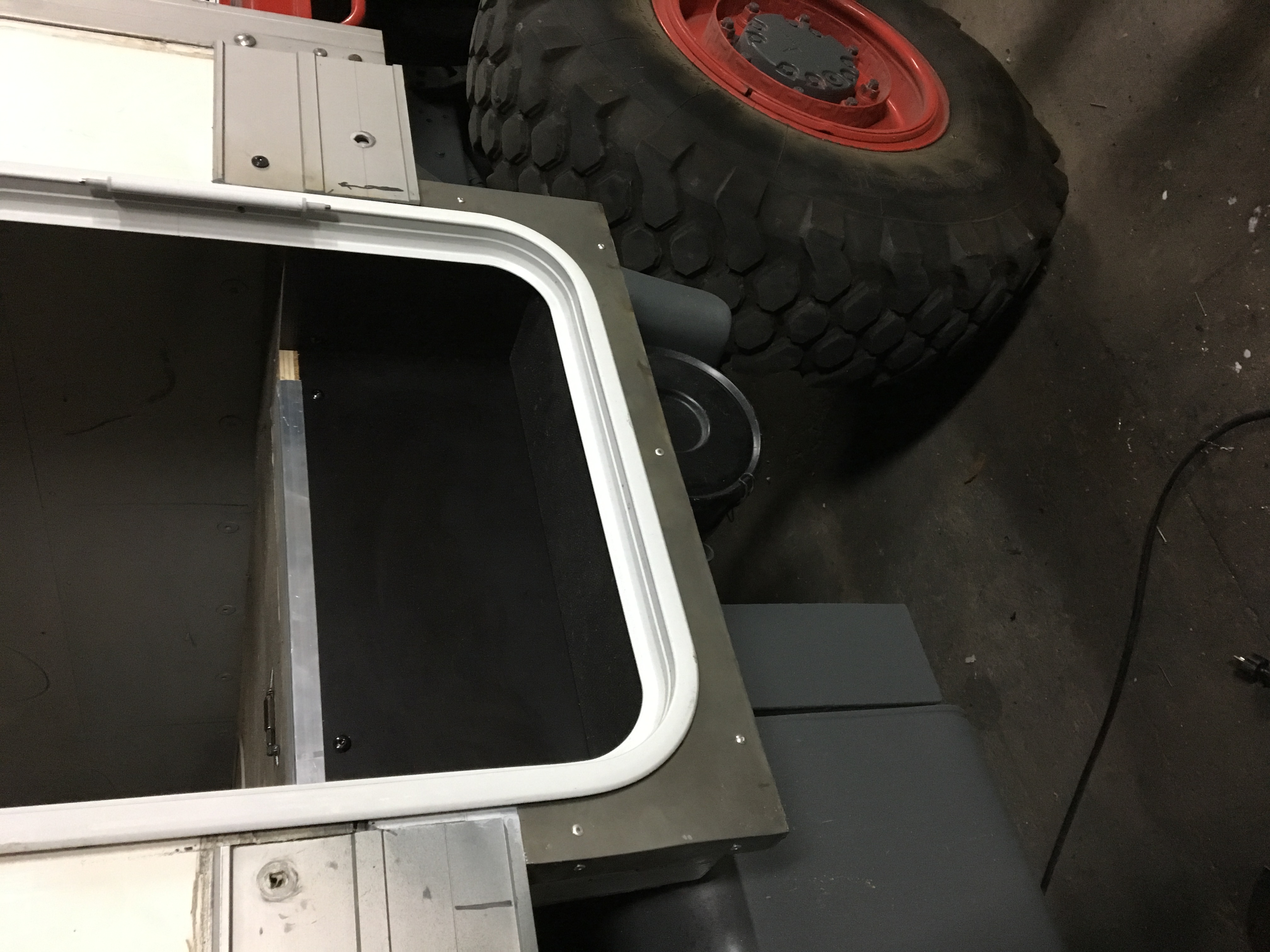

J ai aussi commandé mes 3 baies dometic S4 à glissière en Espagne je vous laisse comparer les prix en France ou autre , j ai économisé environ 400 euros, sans parler de la plaque de cuisson et l évier dometic

Merci pour l'info, effectivement les tarifs fenêtres sont bien placés !

Quand tu auras fait les essais nécessaires, je suis chaud pour un discuter de l’efficacité de ton isolation phonique :thumbup:
Tu as mis quelle épaisseur ? Dessus, tu rajoute de la mousse (?) laquelle ? Épaisseur ?
Merci d'avance :D
STF
Pat 33000
Poète.
Poète.
Messages : 586
Salut ,
Non non pas de mousse simplement le tapis d origine . L isolant fait 10mm .
Pat
STF
Récolteur
Récolteur
Messages : 1415
Message par STF »
OK, merci.
Le véhicule que je veux travailler etant un VL, je resterais dans des épaisseurs + faibles.. :mrgreen:
