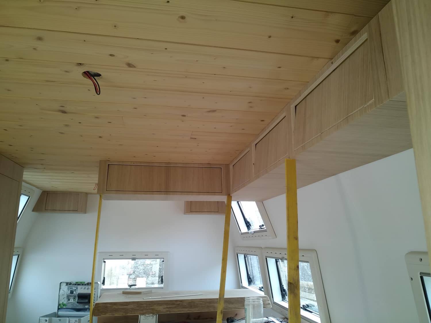

Les travaux avancent gentiment, voici quelques photos :

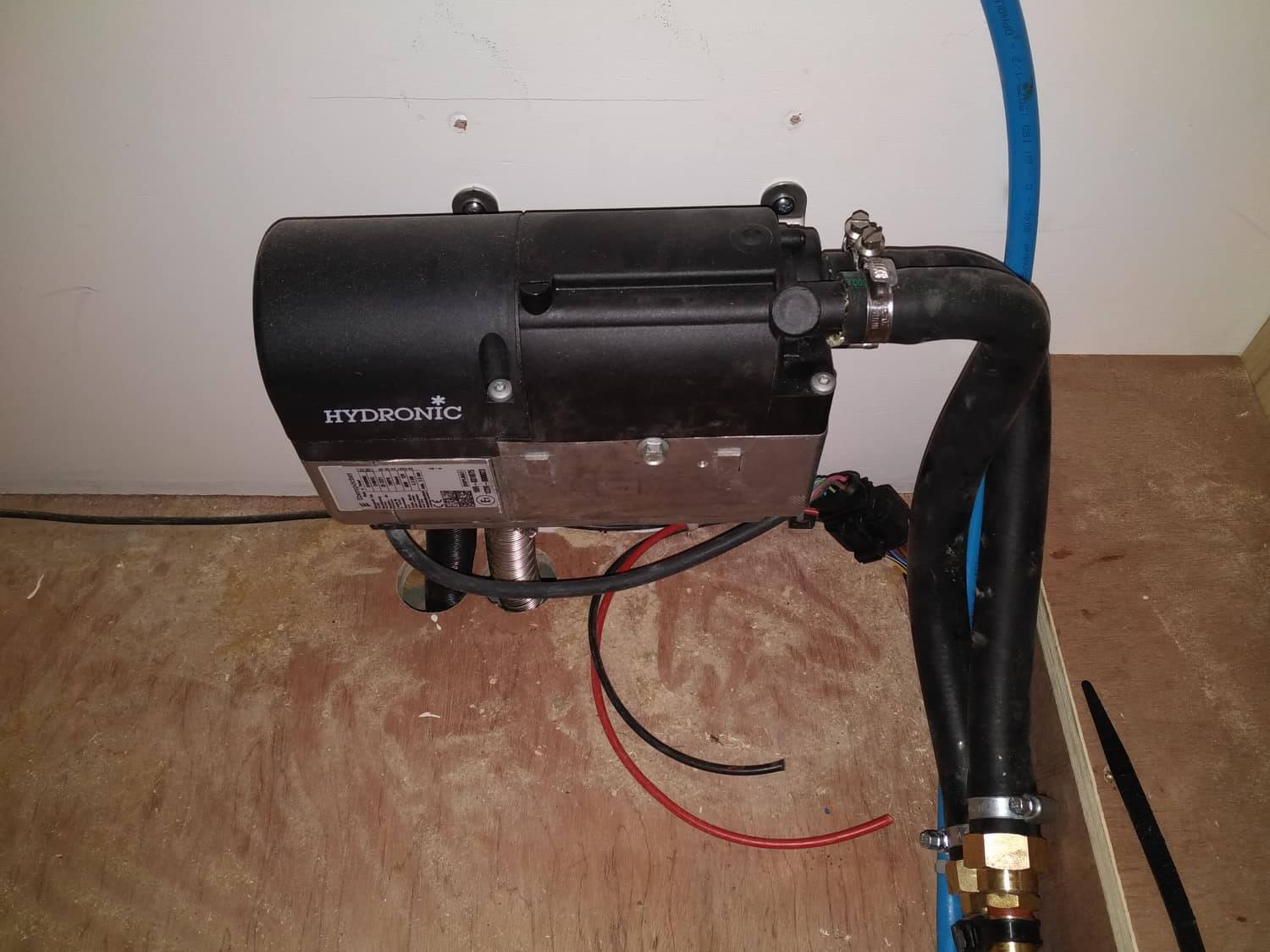

Le chauffage :

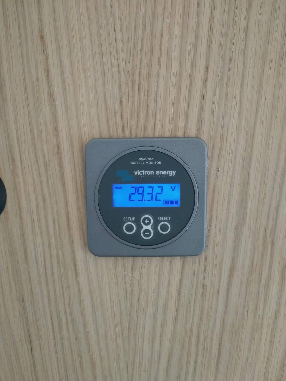

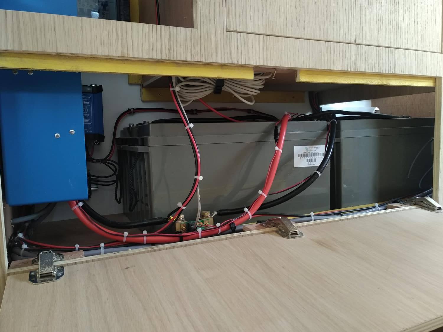

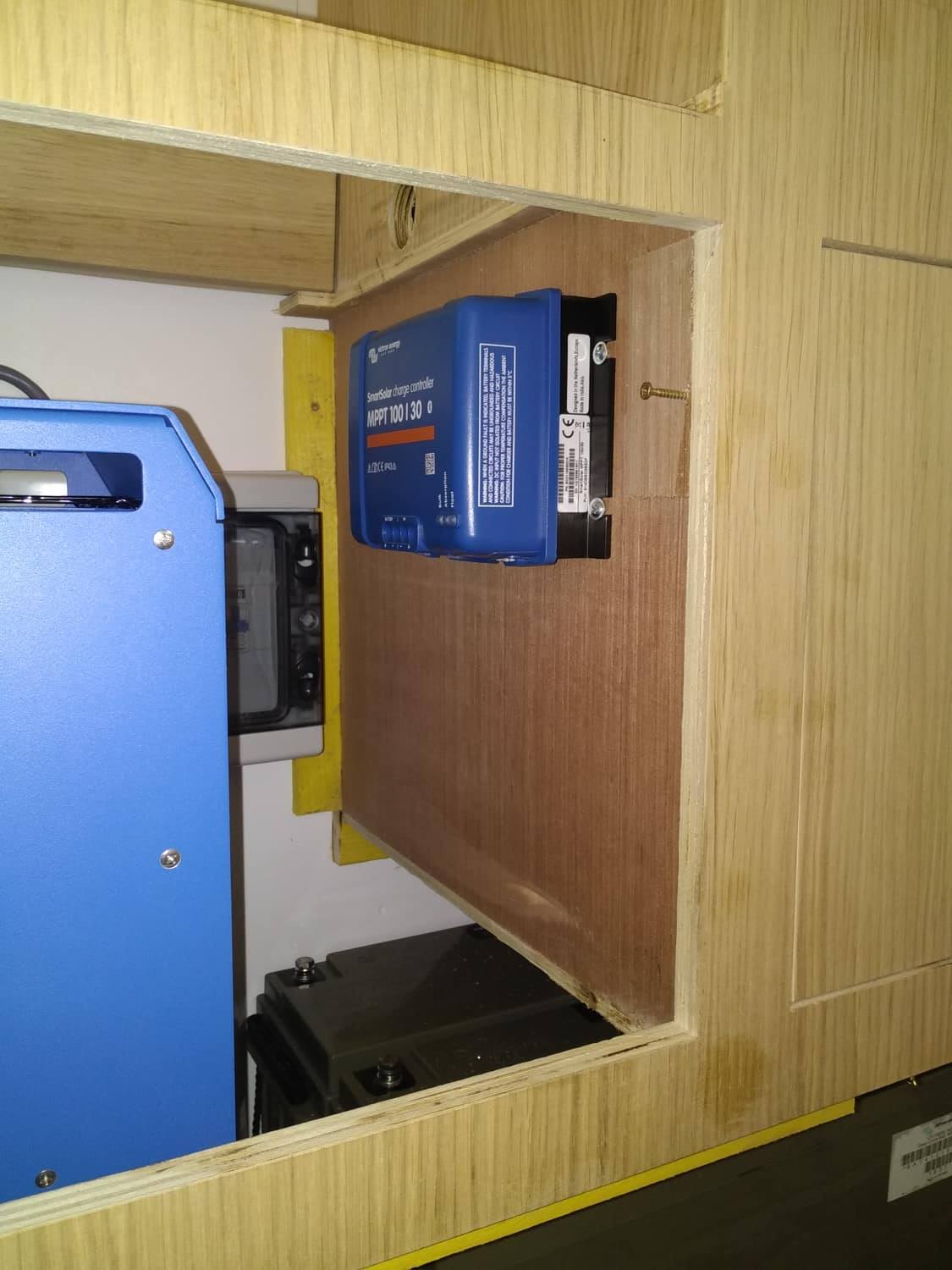

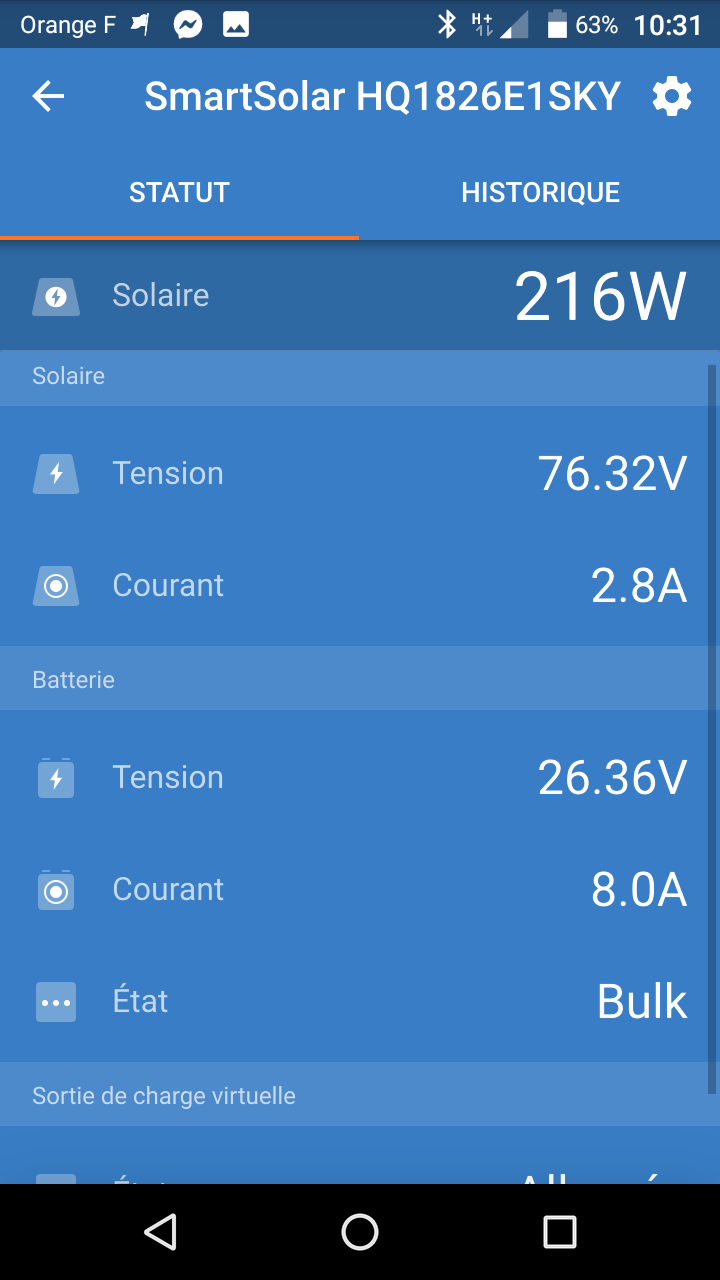

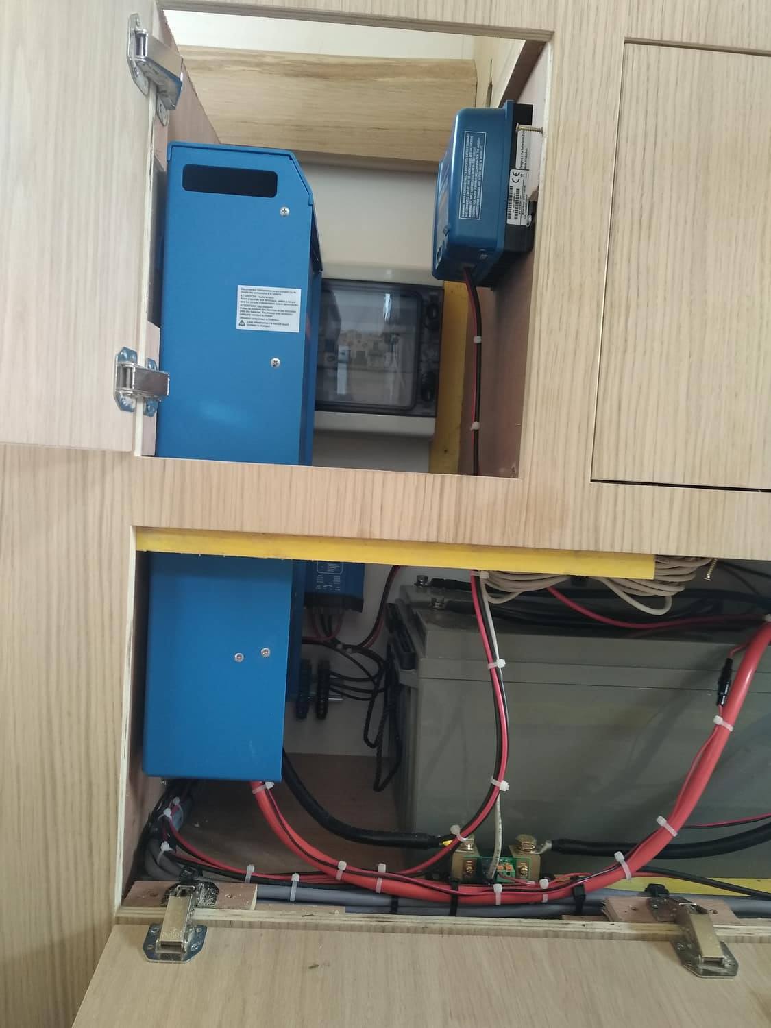

La partie électricité est maintenant presque terminé :
Il y a du jus maintenant dans le camion :D :
Et ça charge ! :

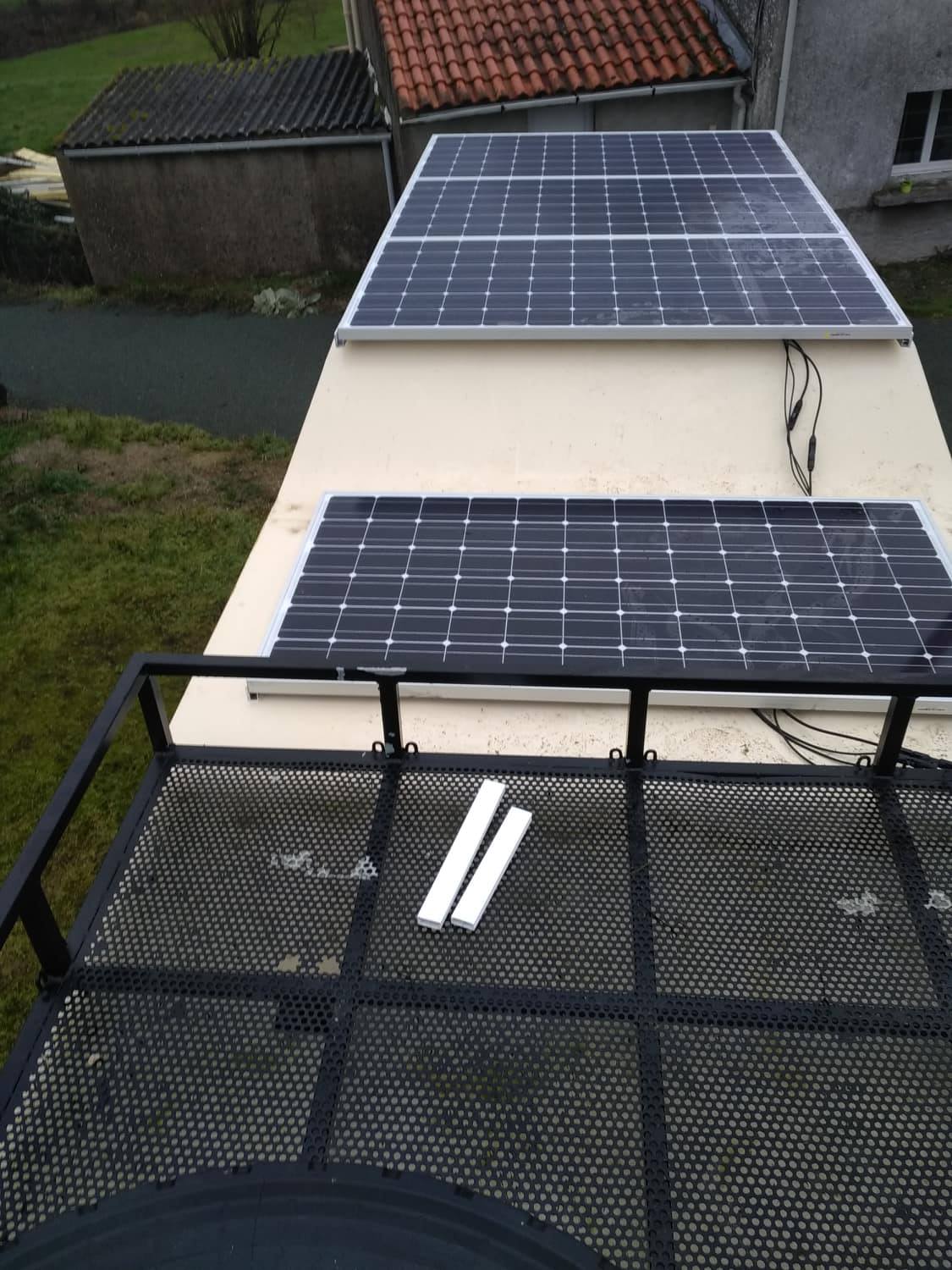

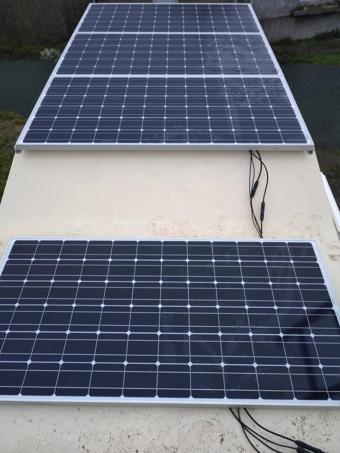

Bonne nouvelle, on a réussi à intégrer 800w, au lieu de 760. 40w supplémentaire, c'est pas grand chose, mais c'est toujours ça :mrgreen:

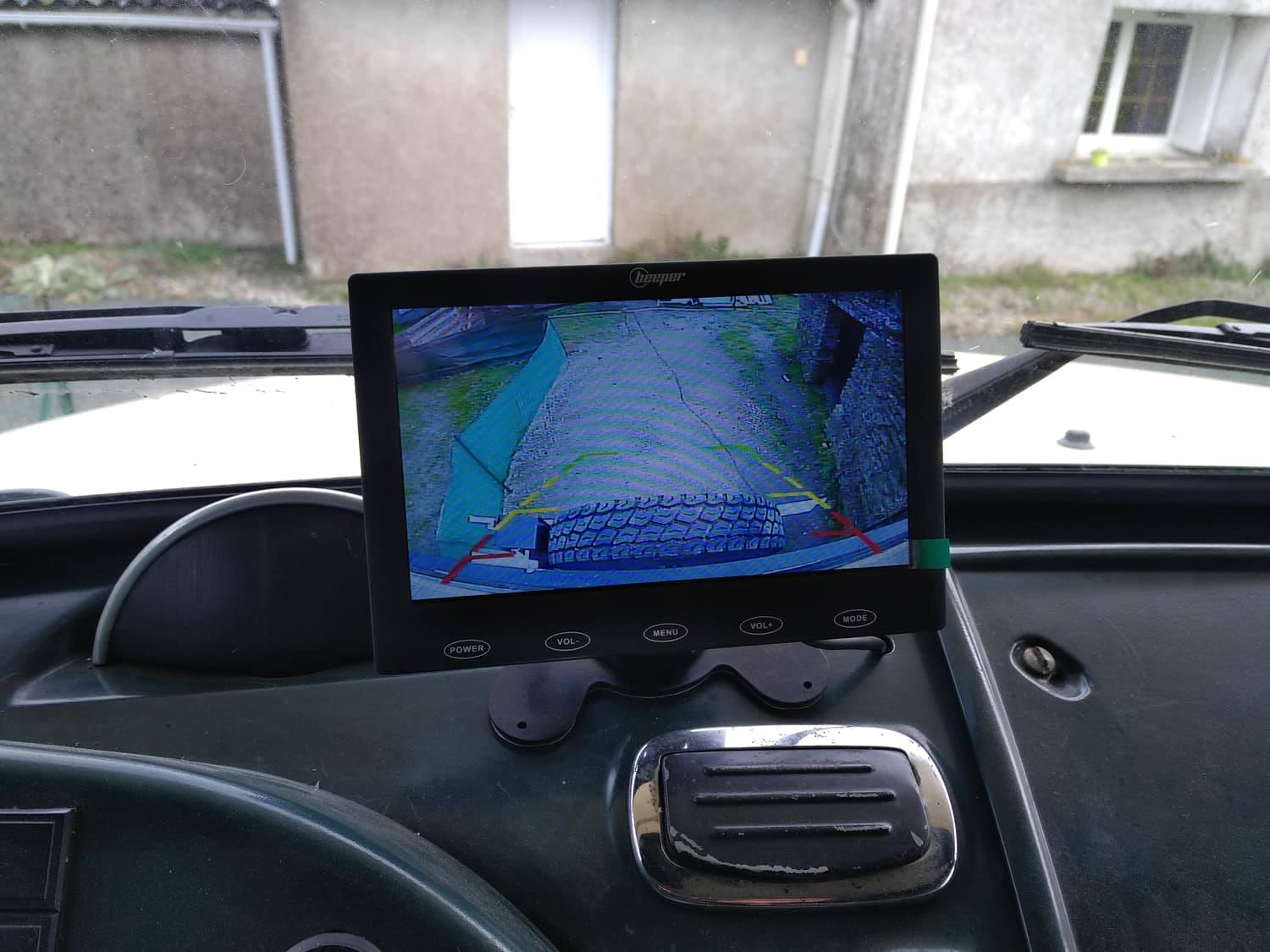

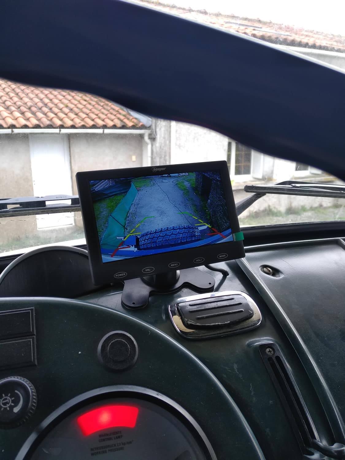

Et la p'tite caméra qui va bien pour me pas encastrer la futur moto :mrgreen:
pic bois 25

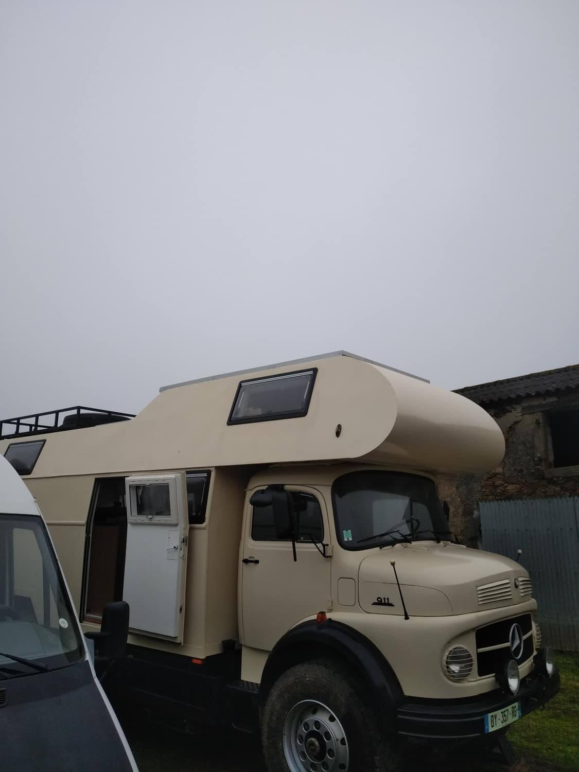

tu vas les protéger tes panneaux sur le tour!
Ericson
Re: Présentation (enfin) du Mercedes 911 ! (Aménagement en cours)
Message par Ericson »
Sur les côtés je ne sais pas car il ne reste plus de place, mais je compte mettre un petit déflecteur devant. Peut-être que ça va sifflé à 80/90km/h comme ça, pas encore testé, et pour évité qu'une branche s'enfile dans ce petit espace et arrache tout !

tu as mis quoi comme caméra de recul ?
à première vu t'en es satisfait ?

et je vois qu'en sortie de chaudière hydronic, ils ont mis du PER ? :shock: tu confirmes ? et si oui, tu peux donner la ref pour que je puisse regarder ce que ça supporte en température ?

80° a 3 bars et 60° pour 4 bars :thumbup:

oui, je viens de vérifier ! j'avais 60° max en tête mais c'est à 6bars de pression. effectivement en réseau chauffage ça peut tenir 85° à 2 bars et avec pointe à 90. du coup ça va sérieusement baisser ma facture de réseau ! car je pensais acheter de la durite pour circuit de refroidissement ! :thumbup:

Concernant la caméra, malheureusement je n'ai pas le camion sous la main, alors je ne peux juger de la qualité.
Mais comme dit Christophe de TribuCamp, la qualité n'est jamais excellente sur ce genre de caméra, mais satisfaisante pour une rétrovision ! Mon choix pour celle-ci, c'était surtout pour la caméra en aluminium galvanisé. Pis la "HD".... qui pour le coup, ne signifie visiblement pas Haute Définition.. ! :mrgreen:
