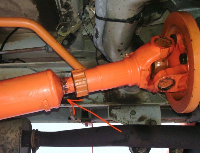

bon avec le mecano, on s'est penché sous le camion.
enfin lui....moi j'accélérais comme un malade en changeant les vitesses bt au neutre.
il me donne trois pistes :
***volant moteur voilé...mais pourquoi que quand je lâche l'accélérateur ???? :? :?
***volant d'inertie au cul de bv voila, même interrogation :? :?

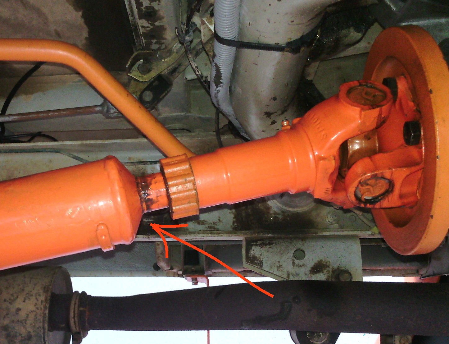

*** et arbre bv/bt qui butterai (voir photo)
qui peut me dire si son arbre bv/bt butte comme ca ?? ca me parait étrange
mais si c'est ca......comme c'est pareil sur l'arbre av.....ca veut dire que la BT avance de 3 bon cm ?? :shock: :shock:

le volant d'inertie sur le cardan si tu veux, tu peut le virer,sur le mien je l'ai enlever et tout vas bien,après oui,la boite de transfert peut bouger,pas mal même notamment sur des ré accélération brusque......
seulement si le coulisseau d'arbre viendrait en buter (et donc ferait du bruit) ce serait plutôt a l’accélération qu'au frein moteur....
et pour voir le mouvement la bt tu peut mettre le frein à main,mettre la 1er,et lâcher l'embrayage rapidement, ton collègue sous le cam, verrait si le coulisseau vient en buter,mais sur le mien les silent bloc de boite de transfert sont raide et la bt a pas mal de mouvement de tangage et je n'ai pas de souci avec les coulisseaux....
ou alors un truc qui touche par là...ça parait con mais ça m'est arriver sur le range,un graisseur venait effleurer une traverse et faisait un gros bruit pendant les grosses accélération....
