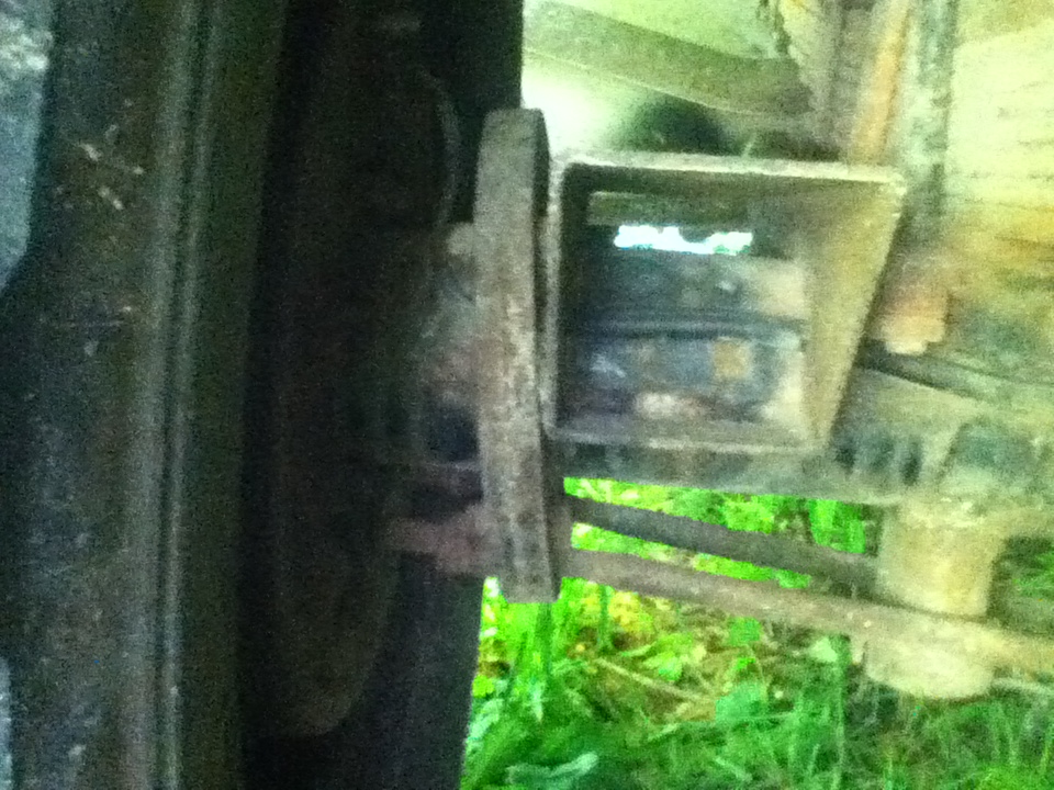

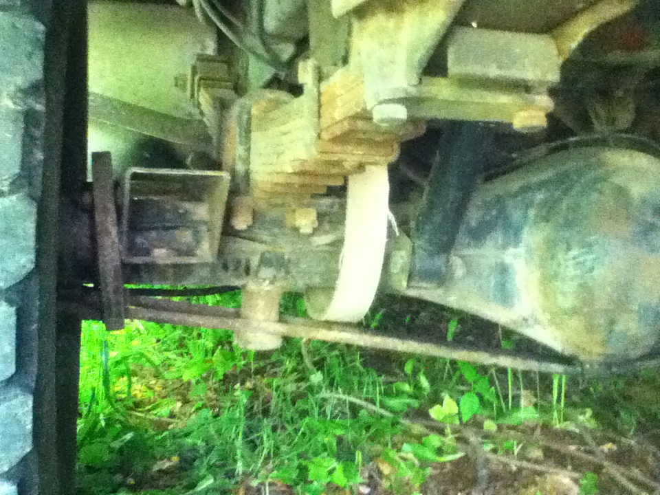

Autre chose, savez-vous ce que sont ces 2 petites barres sous le pont et le disque sur lequel elles sont fixées ?
Je trouve des 10.5R20 d'occas. avec parfois les roues mais ils sont souvent à 6 ou 800 bornes (aller) et voilà que le problème de l'acheminement se pose...
Va falloir être bon sur ce coup, mais ça ne presse pas trop, enfin un peu quand même, j'aimerai pouvoir lui changer de monte d'ici à la fin de l'été.

je n'ai pas ces petites barres et je n'en vois pas le rôle...

Ce sont des barres de renforcements: elles servent à consolider ton pont (en cas de saut par exemple, pour éviter que ton pont ne se plie).Jigmé a écrit :.

Ça me parait bien léger comme renforcement, elles font à peine 20mm de diamètre et la façon dont elles sont fixées et ce disques près de la roue sont étrange...
mais merci quand même pour le renseignement

voir la vidéo postée par Bernard dans ce post : viewtopic.php?f=11&t=10318
on voit bien le même montage à certains passages de la vidéo ...
Seb
Seb

Très finement observé ! Toutefois, il ne faudrait pas imaginer pouvoir effectuer de tels sauts sans avoir soigneusement rangé la vaisselle dans les placards...sebg61 a écrit :Salut,
on voit bien le même montage à certains passages de la vidéo ...![]()
