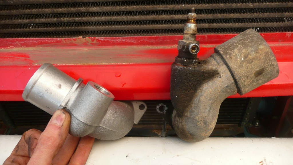

c'est ce que j'expliquai en légende de cette photo ci:

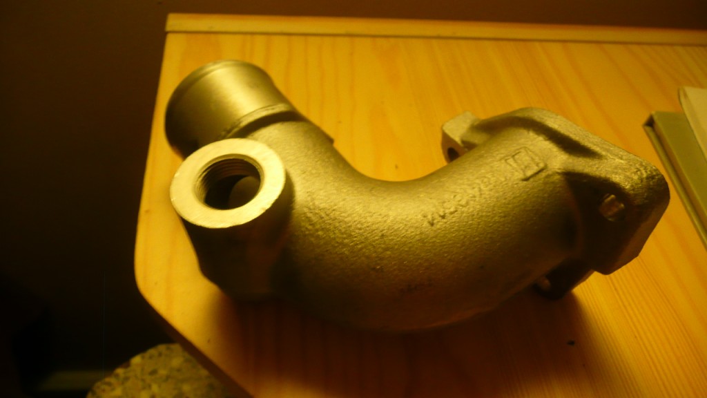

bon ..je progresse pas vite quand au montage de l'interco..la faute a la pluie déjà...et puis c'est un peu couillon mais sur les anciens models de radiateur les fixations ne sont pas prévues...je le savait mais j'avais pas trop envie de m'en acheter un autre pour ça...donc ce sera du bricollage..
en attendant voici une photo de la fameuse pièce n°98418514... la pipe d'admission version intercooler...cher le bout d'alu..mais sauf a le fabriquer soit même comme daily01...donc 80euros HT...
qui orient la sortie vers la gauche...
là ou sur cette image la sortie est vers le haut: vers le turbo

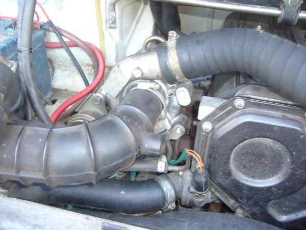

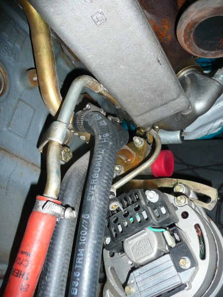

bon j'ai du interrompre plus tot que prévu mon changement de turbo...après avoir démonté la fameuse pièce alu dont j'ai récupéré la bonne réference hier:
ah bon c'est pas sur la calandre qu'on le met
non bien sur en regardant le moteur entier on voit celle de droite ici qui vient du turbo directement...celle de gauche irait a l'opposé...vers la gauche..vers la durite allant a l'intercooler

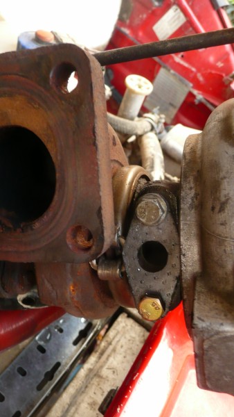

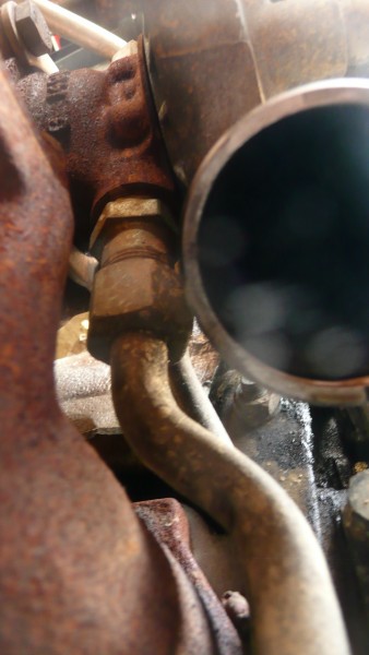

j'ai entrepris de déposer le turbo avec sa pipe d'échappement car ça me semble plus commode que de virer les 4 vis les bridant ensemble car un d'elle n'est pas accessible...
mais avant ça j'ai voulu déconnecter l'huile et me suis rendu compte que visiblement ce ne serait pas compatible pour le retour
je peux peut être commander "en plus" cette durite rigide..mais il faut déjà que je m'assure que le problème ne se posera pas a l'autre bout...et je suis loin d'être sur que ce soit suffisament accesible lorsque le moteur est dans le véhicule.
il y a donc des chances pour que je sois quitte pour tourner le bon vieux 35-10 qui d'ailleurs n'a effectivement pas les memes ailettes (pas fait de photo de ça)...en espérant que les durites de sortie "elles" soient compatibles...
bref..voilà pourquoi rien ne vaut de tester soit même...
c'est jamais comme dans les RTA: déposer le turbo....positionner le bazard..remonter le turbo

enfin pour l'instant c'est pas la fin du monde..il me reste l'option de pivoter mon turbo..et j'ai donc ramené a cet effet de la petite durite pour remplacer celle de commande de wastegate...car (je ne me souviens plus si celà a été mentionné plus haut)..une fois le turbo tourné, la distance séparant la sortie de wastegate de la commande ne sera pas la même.

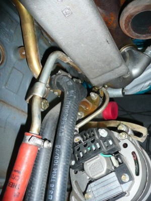

on voit ici qu'elle manque a droite sur le turbo (on aperçois la pipette ou elle est supposée être connectée et on voit les deux positions là: a droite la petite durite tressée fait 3fois la longueur de celle de gauche qu'on devine a peine tellement entrée et sortie sont pres l'une de l'autre
sur la photo qui suit on l'apercoit mieux avec le contraste
: on est ici derrière l'alternateur sous le turbo, repérrez sur celle du moteur complet au dessus, les durite noires pour vous situer sur la suivante mais ça doit être accessible quand même si on en croit ceci:
