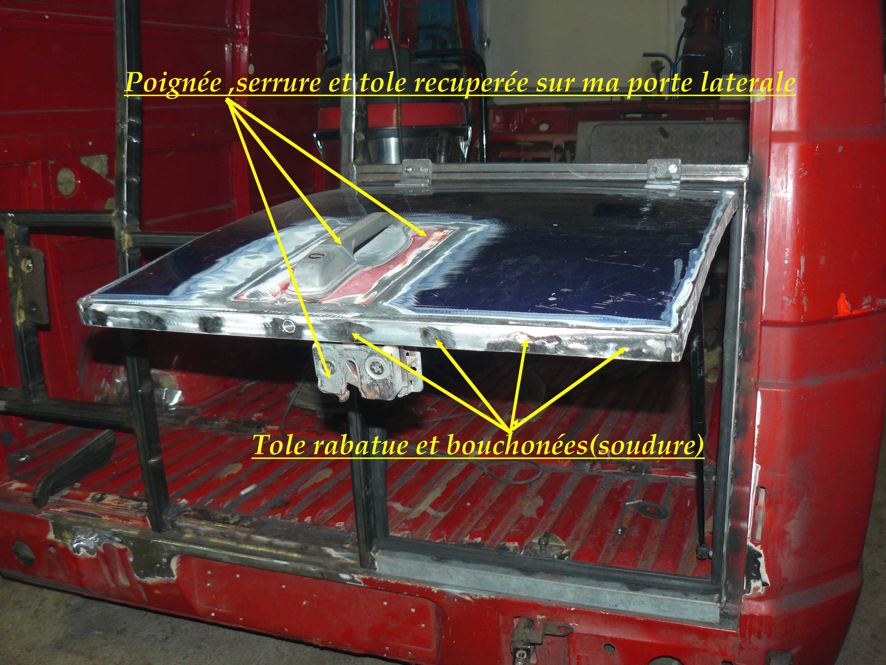

Construction de tubes a la forme du vehicule,je tenais a respecter les courbes origine du vehicule
ah oui en effet tu t'es bien amusé :shock: joli ... tu comptes recouvrir de tôle après ou d'une feuille de polyester ?
bon je sais, je parle a un carrossier de métier mais bon ... il n'est pas interdit d'en avoir marre de batailler avec la rouille :mrgreen:
perso, jusqu'a présent j'ai préféré assembler ensemble les portes d'origine pour les recycler ...comme tu l'as fait pour la porte latérale mais il est vrai que l'armature de ces dernieres n'a pas grand chose a voir avec ton nouveau découpage et que, par conséquent elles n'auraient plus été structurelles de toutes façons...
j'en suis encore a suivre les membrures pour choisir ou je fais mes limites de parties ouvrantes.
notes qu'il me semble que tu ne vises pas la mention VASP mais que, comme pour la porte latérale , en théorie on ne peut condamner les ouvrants... je me suis fais jeter au contrôle technique pour cette raison, déjà mentionnée plus haut je crois.
Je reste avec ce que je metrise le mieux: la tôle :D ,le polyestere c'est pas trop evident a realiser surtout pour moi
Pour le CT,J'avais posée la question dans un centre technique et si il y a une porte elle doit s'ouvrir si pas de porte..........mais je ne suis pas
inquiet pour ce genre de modifs,vu que je conserve le gabarit d'origine,c'est vrai a un moment comme je fermais l'arriere ,pourquoi pas le rallonger
d'une trentaine de cm,mais je ne voulais pas tenter le diable :wink:

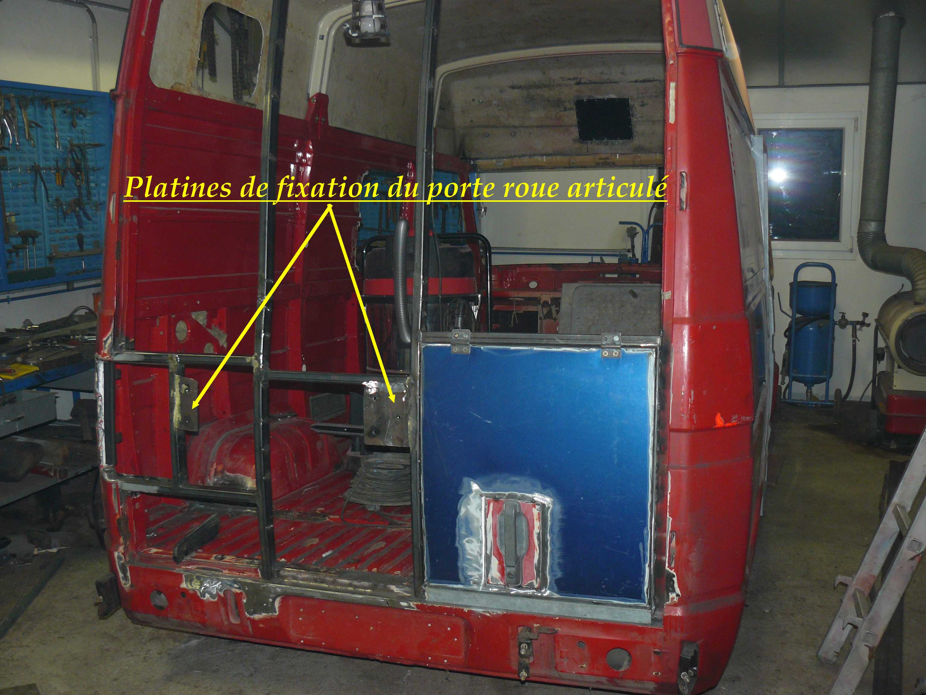

j'ai donc quasi terminée la porte de la soute,habillée de tôle (recuperation sur un capot de 406)puis j'ai repris un morceau de m'a porte laterale ou se situe la poignée,comme ça je reste dans le style du vehicule et en plus ça ferme a clé sans clé suplementaire,le panneau est soudé tout autour par bouchonnage puisque la tôle est rabatue,,il est egalemet collé avec un joint PU carrosserie? il me reste un peu de finition faire avec du mastic
J'ai egalement soudé des platines ou viendra se boulonner le futur porte roue qu'il faudra que je fasse ouvrant pour l'accès au portillon de la cassette des wc

trollito25 a écrit :tu comptes recouvrir de tôle après ou d'une feuille de polyester ?
tu veux dire l'orthographe :mrgreen: non je plaisante...surtout moi , je me relis jamais...
je pense en effet que beaucoup de personnes raisonnent en terme de tubes metaliques et tôles par ce que ça leur est plus familier. et je suis d'accord avec toi que la manipulation de la fibre en tissé ou non tissé et résine n'est pas forcément si aisée. mais dans ton cas quand l'ossature est faite l'idée est plutôt d'utilisé une feuille déjà laminée et gelcoatée blanc ..généralement. il ne te reste qu'a la coller a la colle polyurhétane...voir rivetée en plus pour les septiques .
c'est comme ça qu'a fait Daniel Nomade pour transformer son pinz en fourgon par exemple .
c'est aussi ce que je recommandais a Joen pour fermer ses fenetres de bus plutôt que de la tôle galva sur laquelle la peinture tient pas.
les carrosiers se servent de ce matériaux pour transformer l'intérieur d'un fourgon pour du transport d'alimentaire avec ou sans réfrégiration. j'avais mis des photos quelque part mais je ne sais plus ou...
trollito25 a écrit : Pour le CT,J'avais posée la question dans un centre technique et si il y a une porte elle doit s'ouvrir si pas de porte..........mais je ne suis pas
oui je crois qu'on en a parlé plus haut dans ce topic.... je préfère généralement le dire 2 fois que d'oublier. :oops:
trollito25 a écrit :vu que je conserve le gabarit d'origine,c'est vrai a un moment comme je fermais l'arrière ,pourquoi pas le rallonger
j'ai opté pour cette solution , mais pour rester dans la légalité je le fais en amovible... la encore pas de photos disponibles mais l'idée est simple: je retire les portes arrières du fourgon, j'ajoute l'arriere d'un autre iveco préalablement découpé,
les longerons des 2 sont boulonés ensembles, et hop 60cm plus long sans passer par la case RTI DREAL et compagnie... ce n'est qu'un coffre rapporté comme certains rapportent carrément une cellule sur une voiture.

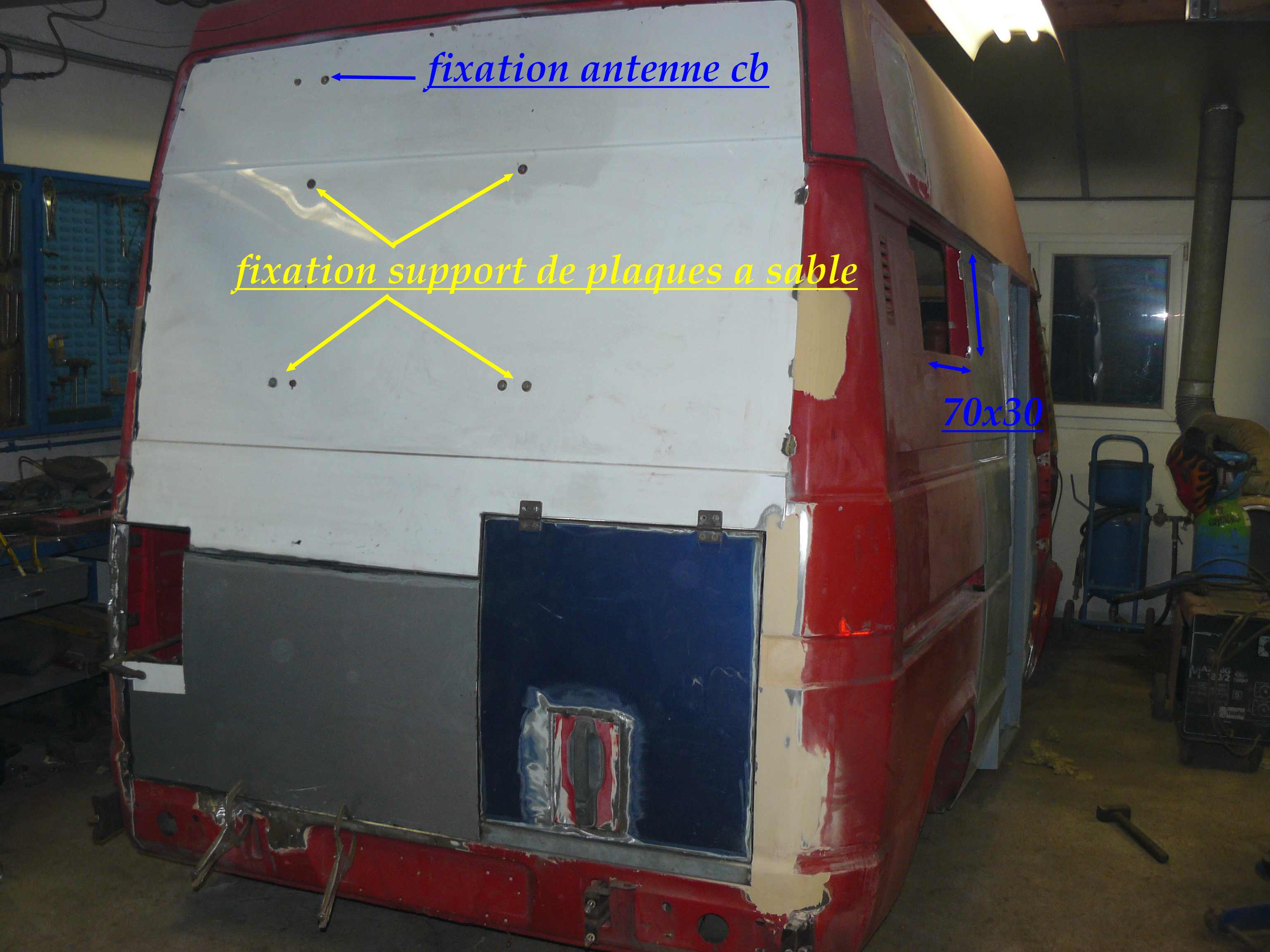

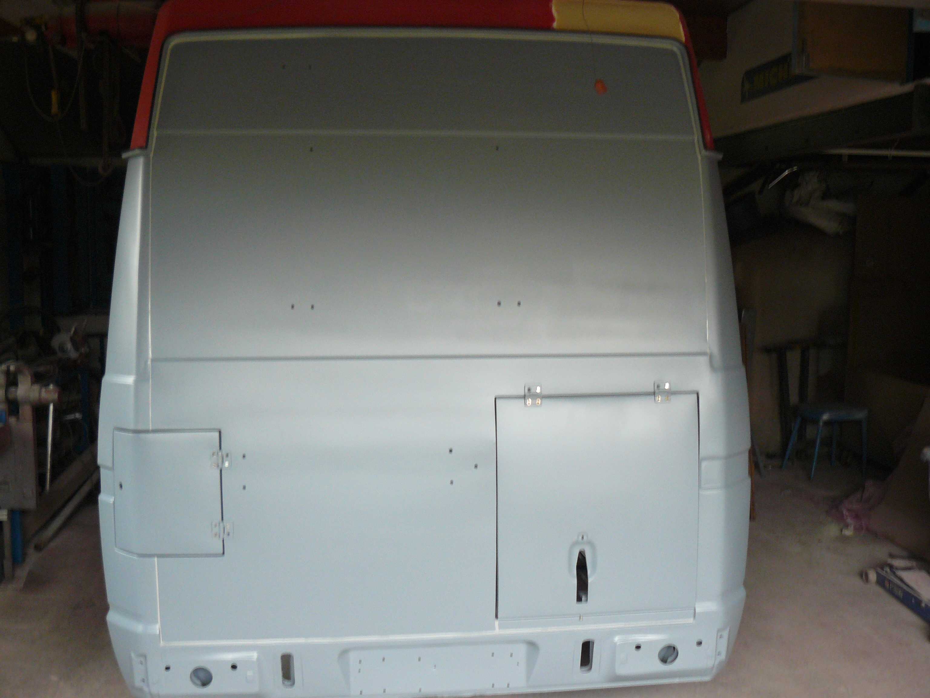

OK ,pour les plaques ça fait un belle finition,mais j'ai déjà tous ce qu'il faut pour le fermer,coup de chance j'ai remplaçer un panneau lateral sur un ford transit recemment au boulot et je l'ai recuperé,il bouche une bonne partie et en plus il est nervuré ce qui lui donne une bonne regidité,le bout manquant est recupé egalement sur un capot,l'avantage de prendre de la tôle automobile c'est qu'elle est déjà traitée et moins de risque de rouille (pas comme sur l' Iveco :evil: )
j'ai quasi terminé l'arriere ,reste a faire le petit portillon ,j'en ai profité pendant que la colle seche pour faire mes ouvertures de fenetres ( Seitz S4)
puis fermer les anciennes(tôle alu rivetée,collée que je vais recouvrir de resine +mat de verre)
j'avais fait cette operation a l'avant pour virer le support du giro
j'ai rajouté des platines sur l'armature afin de fixer des supports pour recevoir les plaques a sable et l'antenne CB

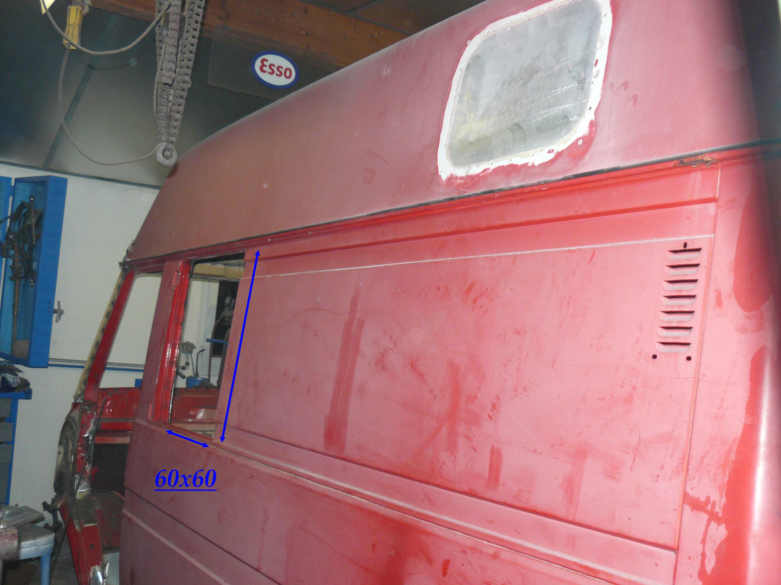

Dans la continuité il faut que je referme l'emplacement du rail de la porte laterale
allez photos de la bestiole multicolor
a+ et desolé pour l'ortho :D :) :) :)

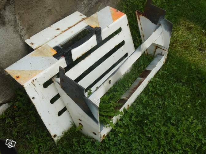

un peu de pub pour ton treuil que tu vends sur LBC apparemment :wink:
c'est le même que sur le miens... même support également. tu veux gagner du poids ?

Oui,je trouve que cela fait un poid terrible sur l'avant environ 45kg que le treuil+ les supports . Le poid je vais en avoir bien assez une fois terminée :?
Dommage ça pourrai être utile :wink:

c'est même plus que ça dans mes souvenirs...
moi plutôt que de l'enlever purement et simplement je l'ai mis a la place du sabot de protection moteur qui pese aussi son poids .
comme ça ça remplit cette fonction plus utilement.
j'ai fait un topic la dessus.
Messages : 20934
Re: Restauration iveco 4x4 de trollito25
la:
viewtopic.php?f=2&t=2200&hilit=support+treuil&start=60
j'ai même ajoute un peu de poids pour renforcer cette tôle qui est ajourée sur le tiens

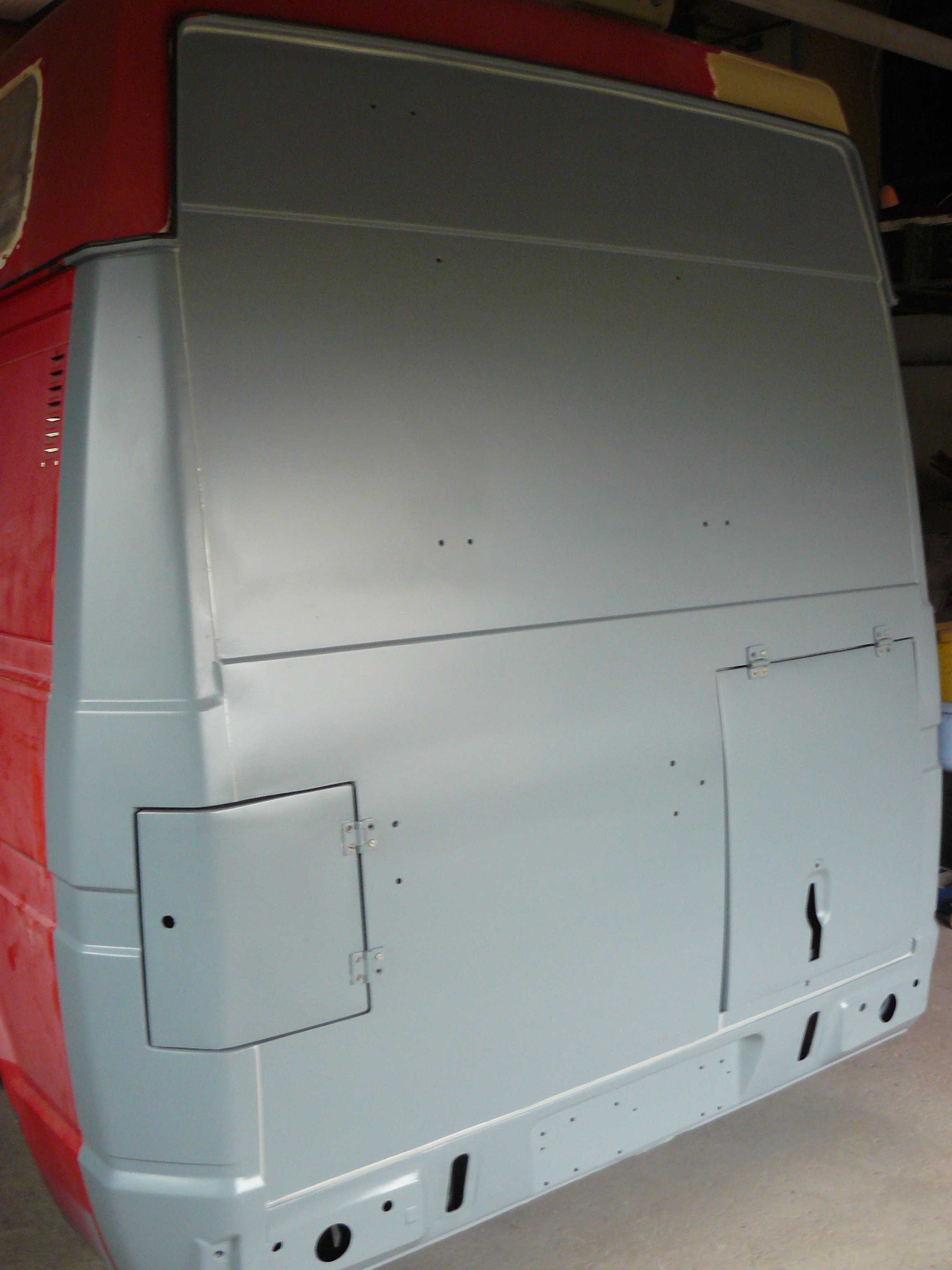

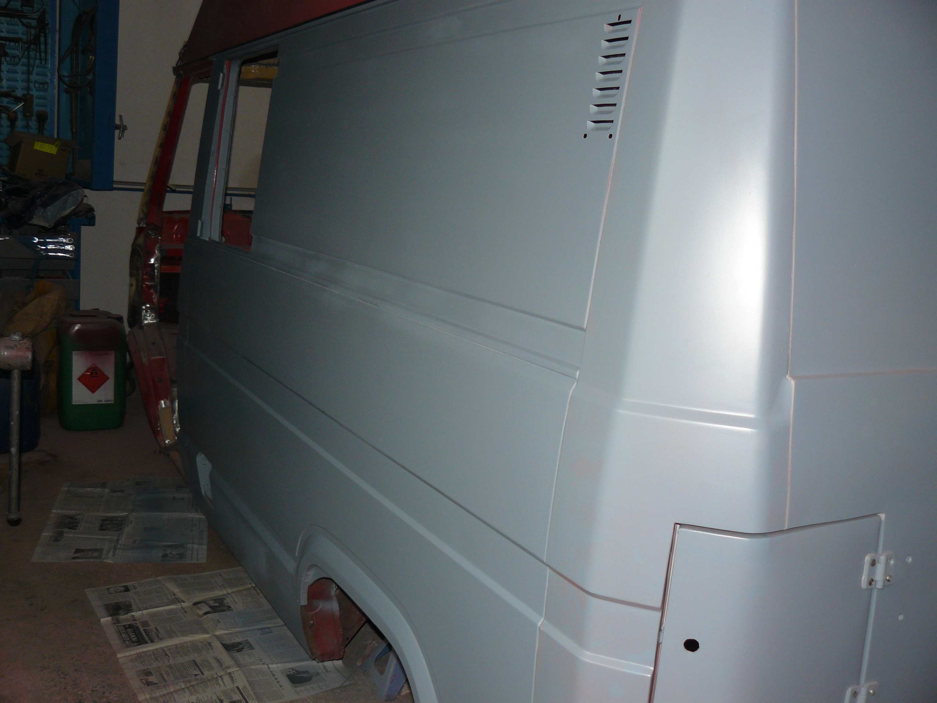

Salut à tous,voilà l'arrière est terminé ainsi que le coté droit de la caisse, Quelques mastics sont venus faire la finition, puis impression sur les parties à nu et apprêt, application de joint carrosserie (PU) sur toutes les jointures afin d'avoir une bonne étanchéité, de la cire corps creux viendra dans tous les endroits qui ne seront pas accessibles à la peinture (cette opération sera faite après la mise en peinture).
Je vais continuer la tôlerie sur le reste de la caisse ..... ça va.... pas beaucoup de bosses, enfin un point positif :)
Je pense la peindre a la fin du mois si, pas de soucis rencontrés.
Messages : 20934
c'est tellement beau qu'on dirait que c'est une maquette :wink:
