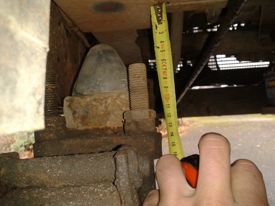

je pense avoir un problème avec le popcorn au niveau des lames avant
j'ai remarqué au passage des dos d'ane un bruit....
on sais tous que nos engins son lourd a l'avant mais il ne me reste plus que 16cm entre la lame et le longeron 15cm de l'autre coté
je vous ferai des photos pour illustré mais je doit savoir si vous avez les même cotes
en vous remerçiant par avance!

Quand vous étiez passé on avait comparé avec TiPi et c'était kif-kif. Maintenant TiPi a chaussé ses boudins pneumatiques à l'avant aussi, et est donc réhaussé d'un bon 6-7 cm. Suspension plus moelleuse !!! Je n'ai pas enlevé de lames à l'avant, mais elles se retrouvent ainsi "dans le bon sens" de courbure.
Pendant le séjour en Grèce je tapais régulièrement de l'avant, la butée caoutchouc a laissé sa trace sur le longeron... C'est ça ton problème ???

c'est exactement ça mon problème il me reste 4 cm entre le caoutchouc et le longeron...les lames me font l'impression d’être retourné
j'ai gratté hier pour voir si une lame n'était pas casser mais non elles sont juste a plat...

Tous les TP3 que j'ai vu était comme ça... Pas sur que des lames neuves (si tu les trouves...?) y changent grand chose.
Le plus simple à mon avis, c'est de rajouter des ressorts, comme Sylvain.

si ça peut servir :
http://amis.yo.pagesperso-orange.fr/tp3 ... sionAV.htm
on remplace ceci :
par cela :
si ça peut servir :
on remplace ceci :
par cela :

nico sur ta photo avec le mettre , c est le même modele que moi et geo
en gros on a loger le ressort en levant la caisse au maxi pour liberer les lames et mise en place autour du support de la butee ,sur celui de geo , ils ont meule les angle de ce support

Hum... perso, je garderai la butée en caoutchouc + le ressort...

les butée sont resteBernard-52 a écrit :Hum... perso, je garderai la butée en caoutchouc + le ressort...

En effet c'est pas le même montage...
hors de question de virée les wakoutchou
j'attend de tes nouvelles Syl est te remercie par avance!

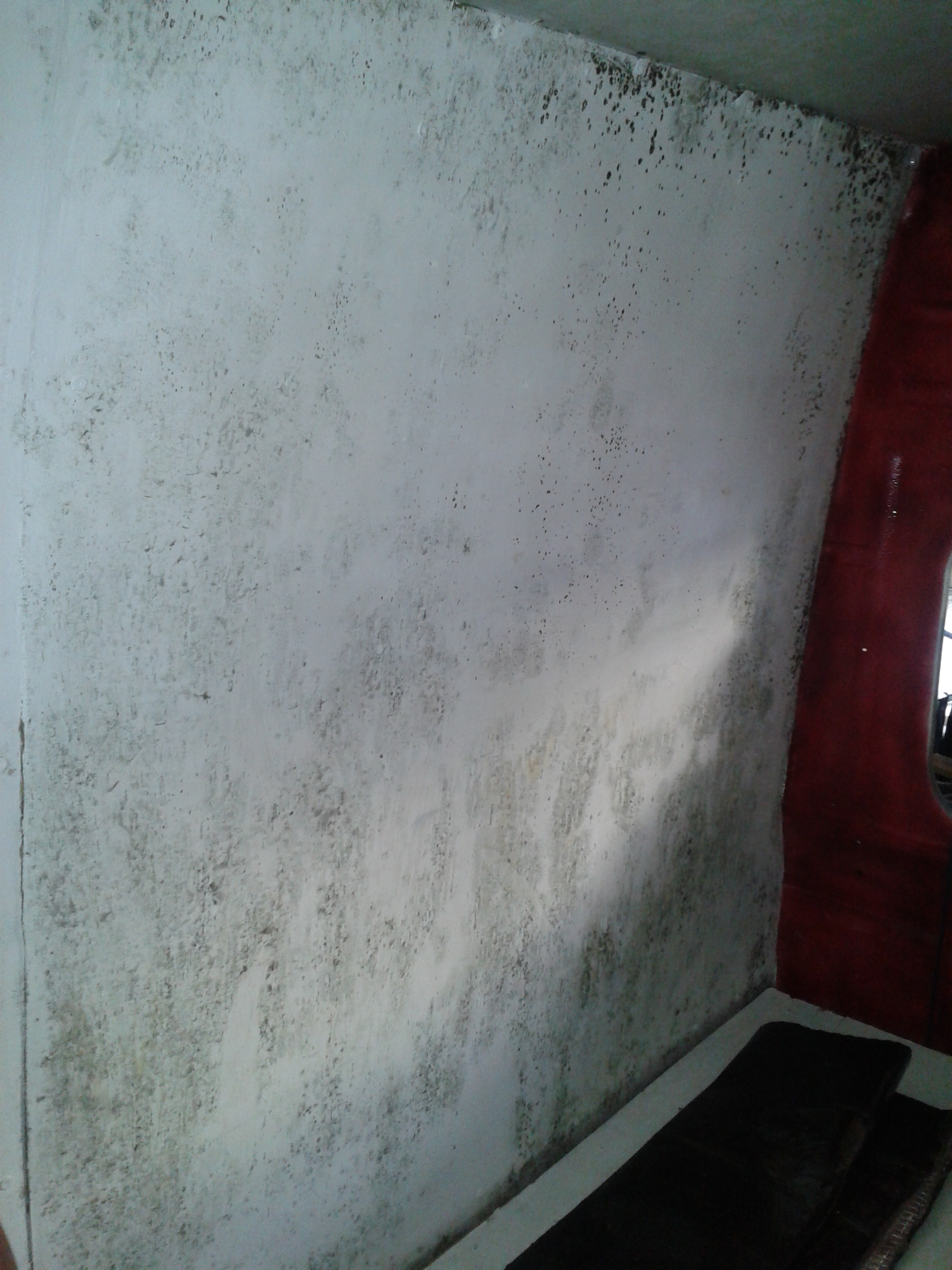

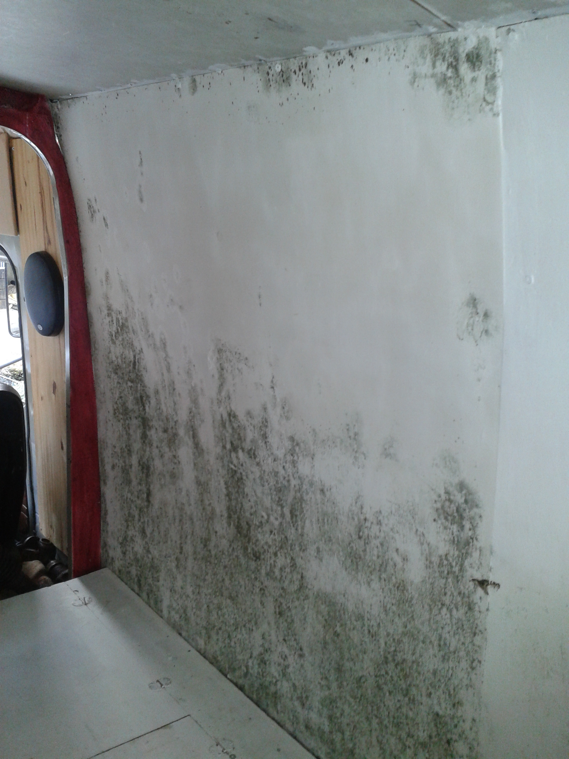

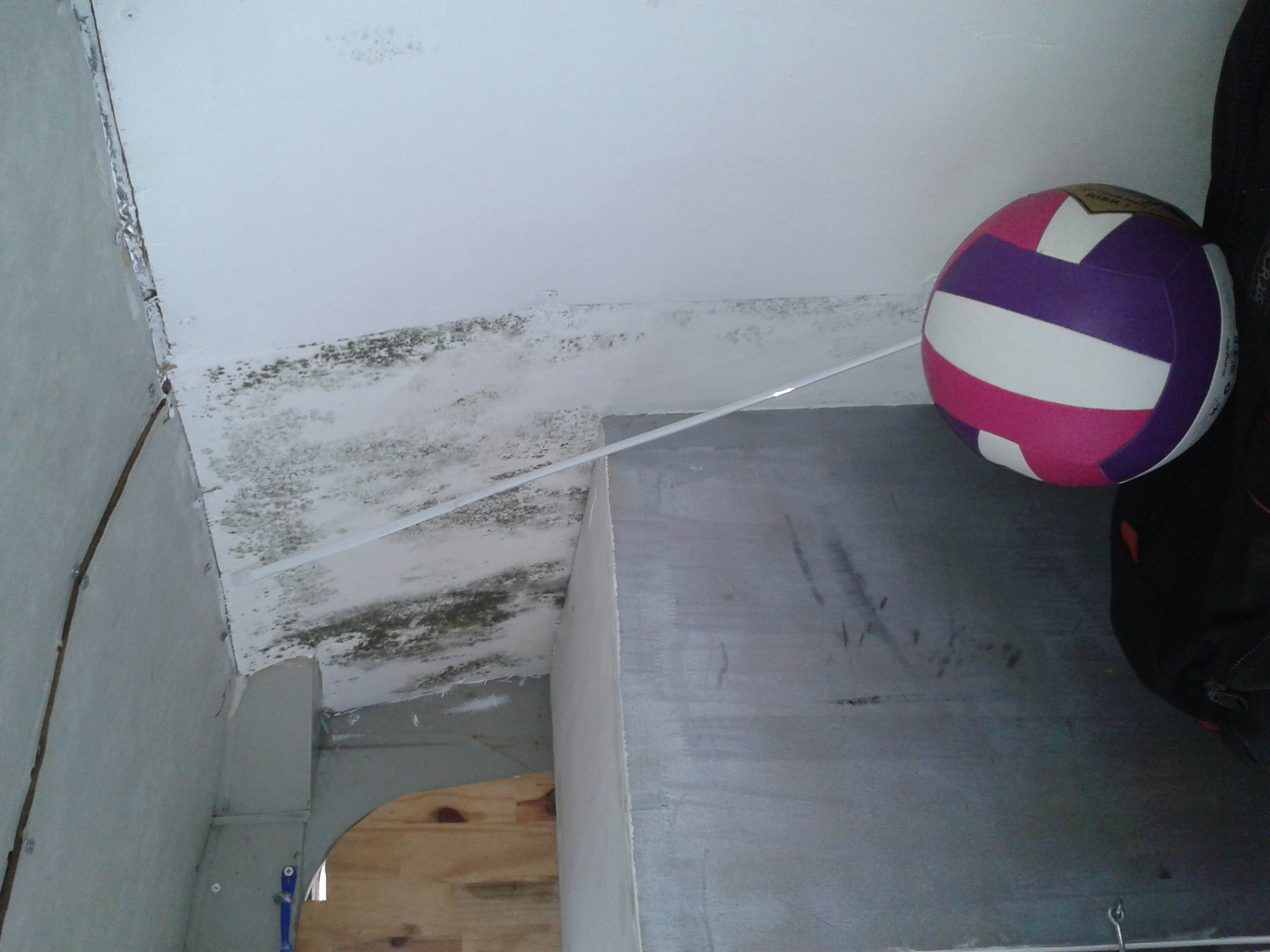

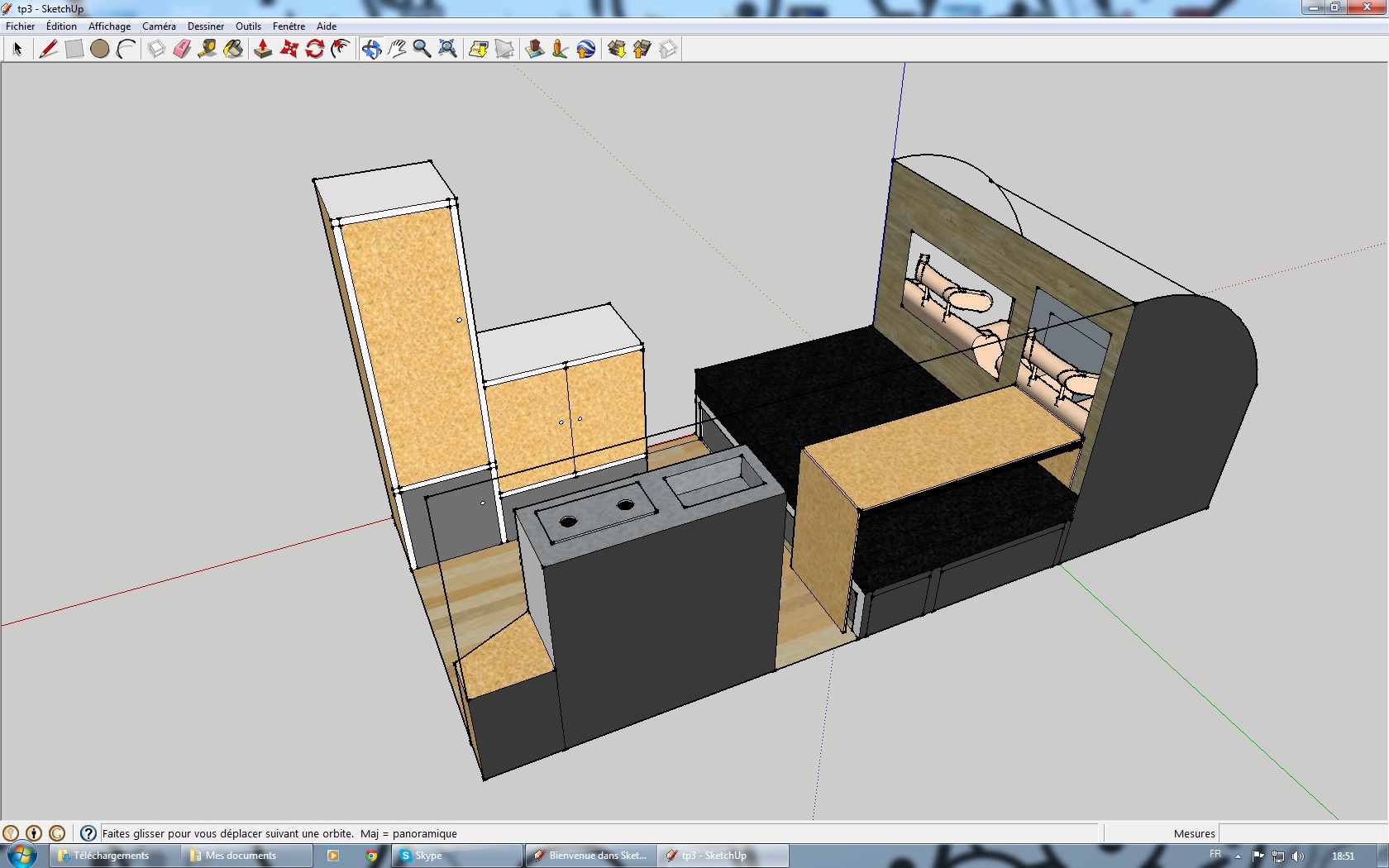

comme je l'es dit dans divers post j'ai un souci d'humidité dans le camion tout les mur on moisi pk?comment?je ne comprend pas j'ai démonté un panneaux aujourd'hui l'isolation derrière n'as pas bougé est n'est pas du tout humide
pour rappel j'ai styrodur + multicouche panneaux bois contreplaqué 5mm
j'ai une aération haute une basse
je pense avoir fait une erreur en ne faisant pas de lame d'air entre le bois et l'isolation qu'en pensé vous?
qu'avais vous utilisé comme bois pour votre aménagement je vais refaire j'ai pas le choix l'humidité a pris partout dans le camion du planché au plafond

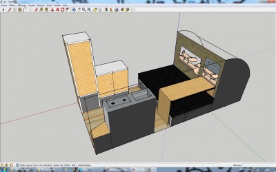

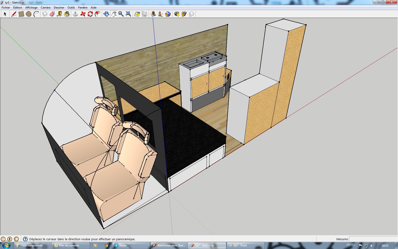

Les plans du réaménagement sont déjà sorti du four Lit fixe avec table sur roulette pour pouvoir tenir a quatre autour et un énorme espace de rangement sous le lit
maintenant me reste a régler le problème d'humidité avant l'été
Kanakro
- Pompier de niveau 3
- Messages : 75
- Enregistré le : 18 déc. 2013 12:04
Re: Popcorn le TP3
Ouah!! Ces champignon!!!
Quel bois a tu prit?
Moi j'ai prit du CP chez Brico mes coui***, intérieur/extérieur sauf qu'il n’était pas traité contre les champignons. J'ai du tout changer.
J'ai prit chez un autre fournisseur et en traitant en plus. Depuis impec.
Mukka
- Je suis zen.
- Messages : 710
Re: Popcorn le TP3
Salut Nigann
Pour ma part j'ai mis de la mousse polyuréthane en panneaux puis j'ai recouvert d'un contre plaqué "CTBX" de 5 mm qualité marine (c'est ce que j'ai au boulot)
Maintenant tu as problème d'humidité ... il faut le trouvé absolument sinon tu vas avoir le même problème dans l'avenir ... une très grosse humidité se génére par la respiration et encore plus lorsque tu fais bouillir de l'eau et c'est peut être la que ton matériaux c'est accumulé en humidité ... ma théori peut tenir debous seulement si ta vraiment un matériaux de me...de, mais je doute fors de ma théori au vu de tes photos.
bon courage pour la suite ... ton future aménagement ressemble un peu à ce que j'ai réalisé.
Noich'
- Oh non !
- Messages : 699
Re: Popcorn le TP3
Ton TP3 a choppé une mycose, c'est ça de l'emmener traîner partout
Sérieusement j'avais jamais vu ça, pas en quelques mois en tout cas.
Si c'est sain derrière comme dit Kanakro change de bois, ou essaye de traiter mais là c'est ptêt déjà trop tard...
Pour ce qui est du plan je ne sais pas comment se comporte un TP3 mais avec ta cuisine à l'arrière risque d'être sacrément secouée !

Nigann
- Balade motorisé
- Messages : 842
- Enregistré le : 23 avr. 2012 11:35
Re: Popcorn le TP3
Le contre plaqué viens de chez bricomerdo en effet le pas cher...pas traité j'imagine je n'avais pas pensé a ça
Les champignon sont apparu en 15 jours on a eu beaucoup d'eau des inondations bref pas la joie dans le quartier je pense que l'humidité était présente bien avant le camion dort dehors et ne roule quasiment pas en ce moment
les panneaux sont HS bon a foutre a la poubelle en remplacement je compte mettre des tasseaux entre le styrodur et le multicouche et par dessus lambris bois traité cette fois si ça seras plus solide est plus droit je compte mettre du lambris 1cm d’épaisseur ça va être lourd mais résistant qu'en pensé vous?
@ Noich' : ma cuisine actuelle est déjà a cette emplacement j'ai pas trop le choix il n'y a pas de porte latéral en TT j'ai déjà tout viré (assiette couverts gamelle) c'était la guerre dans le camion je prévois de bonne fixation et des porte qui ferme correctement sur le prochain aménagement
et oui les mycoses ça fait chier ça gratte en plus
Kanakro
- Messages : 75
Re: Popcorn le TP3
Et ben cherche pas! Sa vient de ton bois. Change tout direct. Sa va en profondeur ces champi.
Pour ton isolation, essaye plutôt de faire un lame d'air des 2 coter du multi couches.
Noich'
- Oh non !
- Messages : 699
Re: Popcorn le TP3
La meilleure solution que j'ai trouvé c'est ça :Nigann a écrit :des porte qui ferme correctement sur le prochain aménagement
http://www.bricoman.fr/m001/bricolage/q ... 35-mm.html
Les crochets, clips, aimants etc qui vont bien en 4x2 sur route, en TT ça finit toujours par s'ouvrir.
Faut juste pas oublier de les fermer avant de partir...
