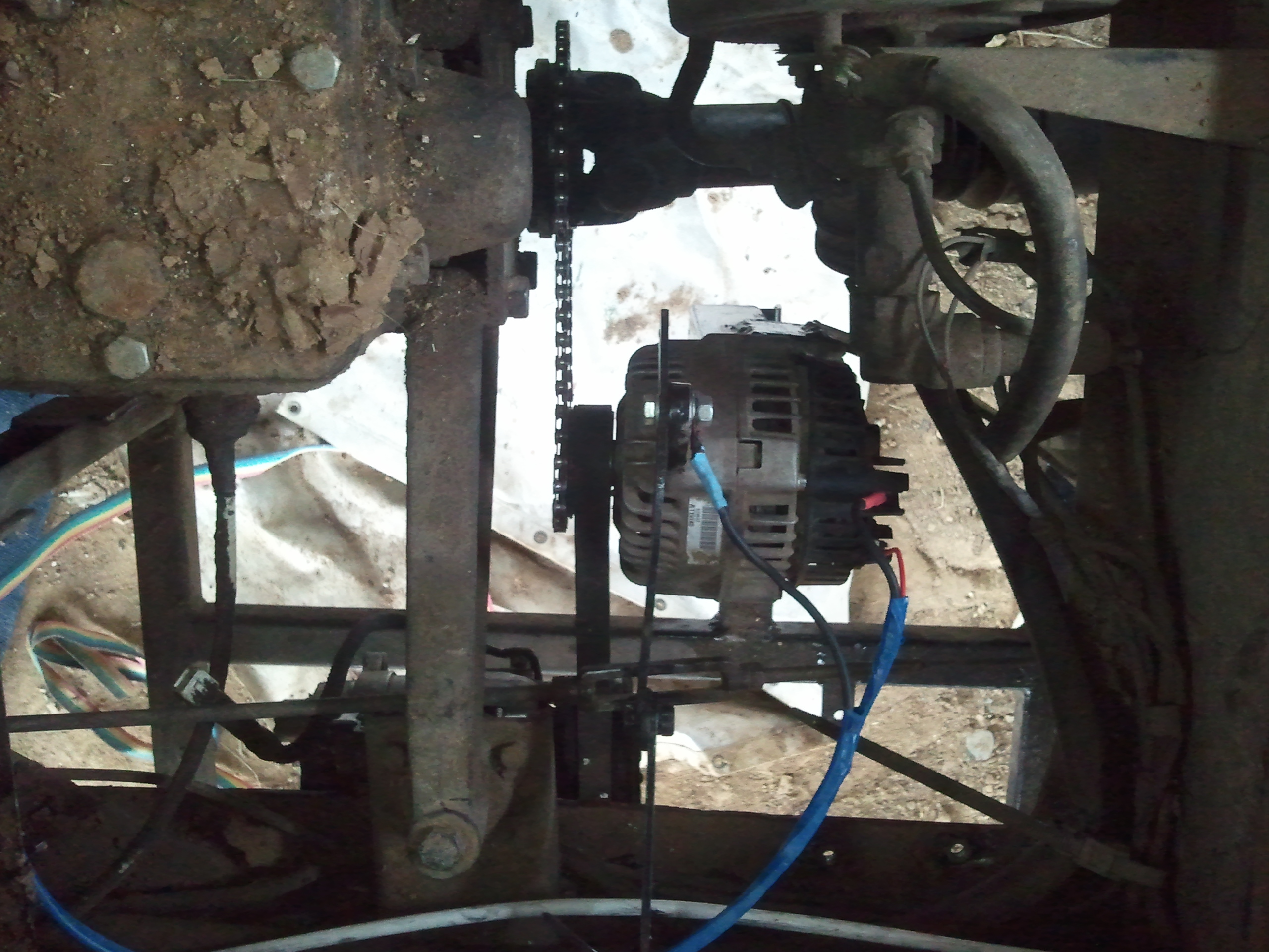

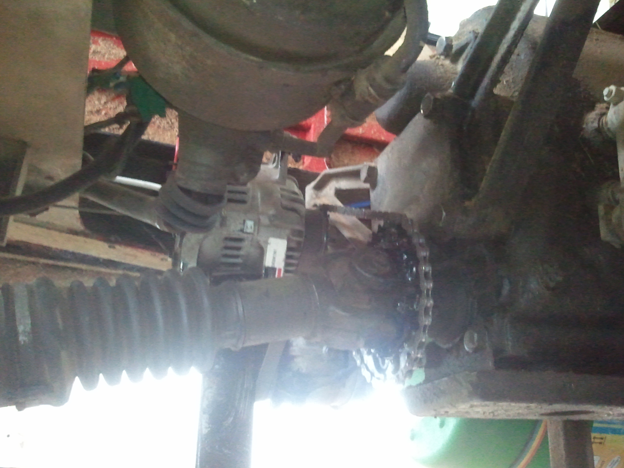

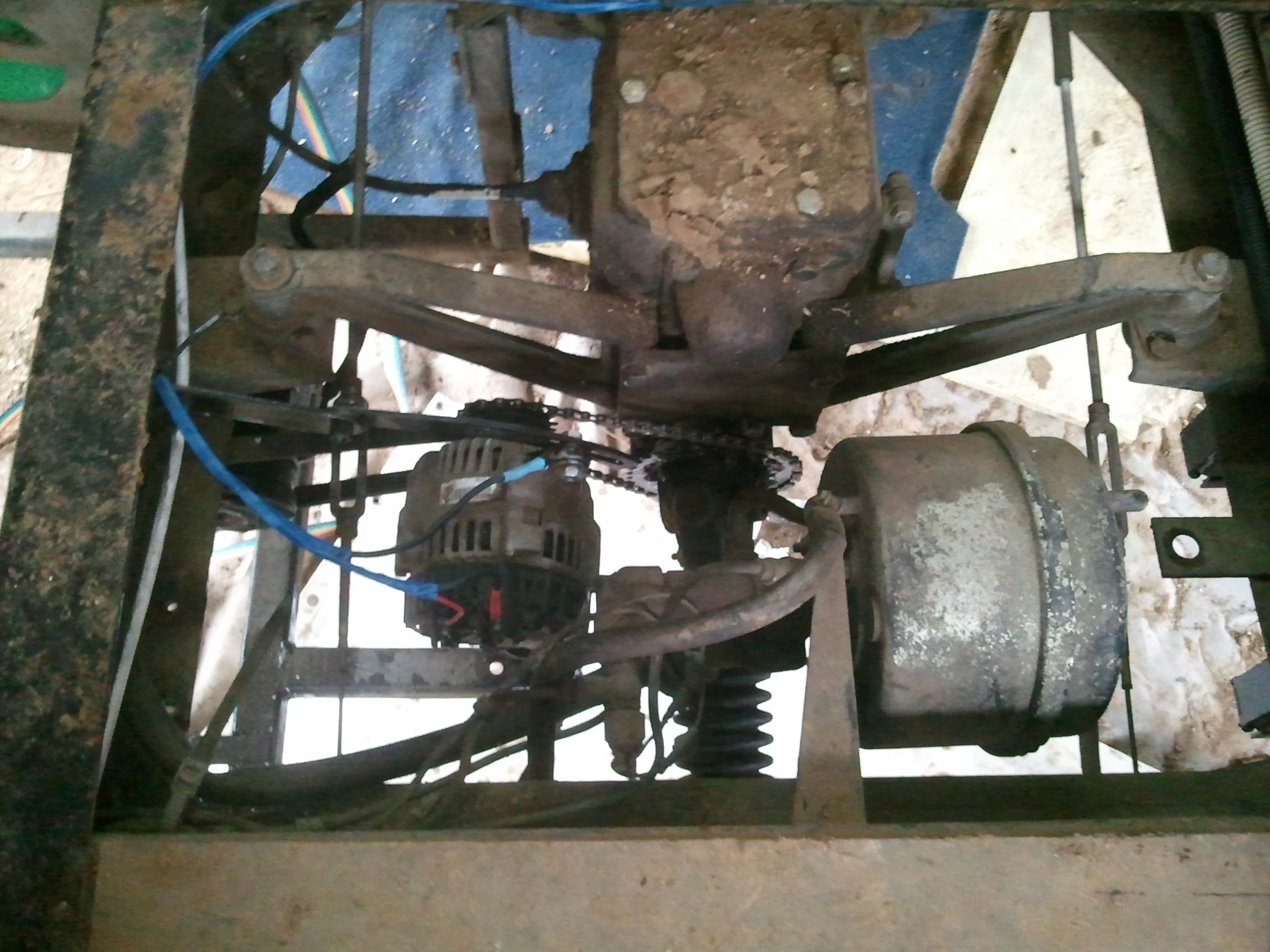

salut,Cubitus a écrit :Ok, alors les explications d'abord, pour les photos il faudra attendre un peu...
Je voulais avoir 2 circuits électriques indépendants, je n'ai pas trop confiance en l'électronique, et puis ça coute cher ces coupleur-séparateur et autre.
Donc le camion en 24V, la cabine en 12V.
Je voulais aussi de l'air comprimé avec un compresseur de clim.
Le problème étant : la place dispo autour du moteur !!! J'ai tourné autour un moment, mais même si c'est sûrement réalisable, je me suis dis qu'après l'accessibilité mécanique allait devenir médiocre. Or j'ai cru comprendre qu'il est bon de pouvoir de temps en temps mettre les mains dans les tripes de nos chers TP3 !...![]()
D'où l'idée de prendre le mouvement ailleurs.
En sortie de BV ça aurait été pas mal, mais le châssis est trop près de l'arbre BV-BT. Restait donc l'arbre AR ou l'arbre AV. J'ai choisi l'AR, facilement accessible.
J'ai démonté le croisillon et soudé dessus un plateau de VTT. Idem avec un pignon soudé sur la poulie de l'alternateur. Chaine entre les 2. De là la poulie de l'alternateur entraine le compresseur de clim (courroir multipiste).
Donc quand je roule, ça recharge la batterie 12V. L'embrayage de mon compresseur de clim va être branché via un interrupteur à 3 positions : OFF, ON, et ECO. ECO = en série avec un contacteur monté sur la pédale de frein. Donc ça ne comprime que quand je freine. Ou comment récupérer quelques watts gratuits !![]()
J'ai aussi un panneau solaire pour recharger ma 12V, et surtout je suis les conseils avisés du forum, je fais la chasse au watts inutiles.
Voili voilou ! Les photos suivront ...Mais j'attends pour vos idées sur les boudins pneumatiques !
petite question technique , la chaine et les pignons vont-ils tenir le coup ?
La vitesse de rotation de l'arbre suffira-t-elle pour amorcer la charge de l'alternateur ?
Autrement j'avais monté un micro alternateur de 20A sur mon tp3, pour placer une pompe pour la DA.
Par contre pour avoir de l'air si plus de stock fait rouler, pas pratique pour regonfler les roues

Oui oui bien sûr j'ai pensé à ça... Mais bon, j'aime bien essayer avec du léger avant de monter du lourd. Et puis, une chaine c'est quand même costaud, quand on voit les coups de pédale qu'on donne. J'ai raisonné en watt en fait. Un bonhomme sportif sort 500 w sur plusieurs minutes, mais plusieurs milliers en instantané (coup de pédale). Vu la conso de l'alternateur et la résistance du compresseur, je me dis que ça peut tenir.Bruno Jordan a écrit :Es-tu sûr que ça va tenir
La fréquence de pédalage maxi doit être aux alentours de 150t/minute
La vitesse maxi de l'arbre de sortie de boite si le rapport est 1 (en 4°) sera de 3600t si essence et 3200 si GO
A mon avis ça va pas tenir bien longtemps.
Après, la vitesse de rotation ne me semble pas une limite pour une chaine... A voir à l'usage. De toute façon si ça lache je monte plus gros (chaine de moto).

Déjà répondu pour la résistance... à voir.SYL05 a écrit :salut,
Par contre pour avoir de l'air si plus de stock fait rouler, pas pratique pour regonfler les roues![]()
t'as des idées aussi tarées que les miennes![]()
à plus sylvain
Pour la vitesse de rotation, oui j'ai regardé en théorie, rapport 1/1 en 4ème, donc même vitesse que si monté sur le moteur (j'ai gardé à peu près le même rapport qu'entre poulie de pompe à eau et poulie d'alternateur d'origine). En pratique j'ai essayé et effectivement l'alternateur donne du jus.
Pour l'air, j'ai prévu une réserve dans la roue de secours en plus, pour pallier à ce défaut. Si vraiment c'est la panade, il suffit de placer un cric sous une roue AR et d'enclencher la 4, ça tourne !
Et oui pour les idées tarées... J'en ai plein en réserve !

Hum, faudra pas faire cela trop longtemps si non les pignons de ton différentiel ne vont pas trop aimer...Cubitus a écrit : Si vraiment c'est la panade, il suffit de placer un cric sous une roue AR et d'enclencher la 4, ça tourne !

Re: Mon TP3 : "Ti Pi"
Parce qu'ils ont été conçus/calibrés pour accepter une différence de rotation gauche/droite d'une "certaine" intensité, pendant une "certaine" durée.
Ils ne sont pas conçus pour faire tourner une roue sur un crique (et l'autre immobile) pendant "trop longtemps" car les satellites encaissent mal de tourner sur eux même à trop grande vitesse.
=> C'est pas 30 secondes qui vont les bousiller, mais je ne le ferai pas pendant 30 minutes!
On dit même (réalité ou fiction ?) que de rouler longtemps avec 2 roues de diamètres différents va user ton différentiel.
=> Bon, c'est interdit de toute façon !

Oui bien sur, mais c'est une solution de secours, pas en temps normal. Et puis si besoin de regonfler une roue, je pense que ça ne prendre pas 30' ...

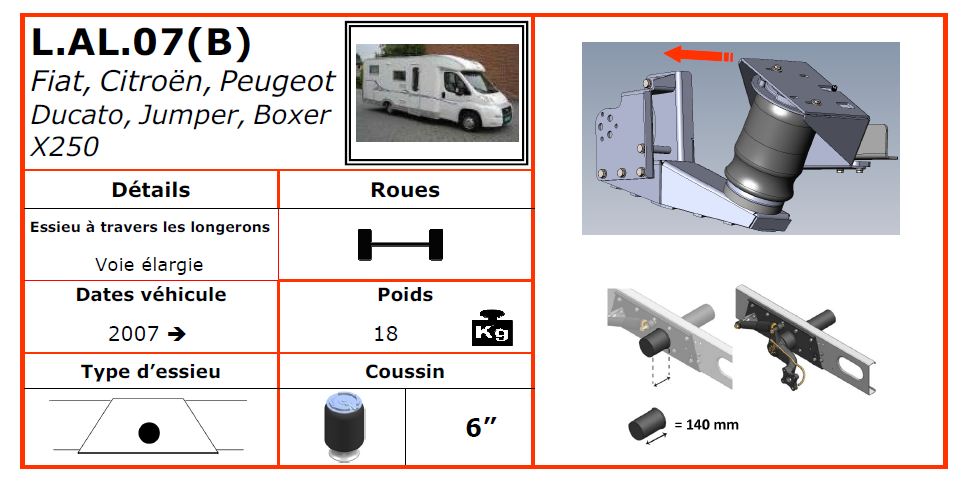

J'ai eu des contacts (telephoniquesQuels sont les fournisseurs que tu connais, recommandes ??
http://www.amireseau.com/
Ce qu'il vous faut définir , c'est la hauteur mini, maxi, et la charge au boudin...
Et si vous avez la place , quitte a la créer , préférez les boudins chaussettes qui se replient sur eux même aux boudins style accordéon.
Edit: extrait de son catalogue pdf ...préférez ce style de boudins! http://www.firestone-france.com/BROCHURES
Voilà de quoi vous amuser
par contre , il aurais fallut que tu fixe l alternateur sur la boite de transfert , car elle bouge enormement
c est atroce comment les silenbloc en prennent dans la tête
sylvain

Ah mince, j'y avais pensé mais je me suis dit qu'elle ne devait pas bouger tant que ça... J'espère que ça ne fera pas sauter la chaine. Au besoin je changerais mes fixations.

=> Essaye de fixer l'alternateur ET le compresseur sur le montant qui tient la BT (de façon à n'avoir aucune tension non voulue entre ces organes!)Cubitus a écrit :Au besoin je changerais mes fixations.
Bravo pour l'idée de ta prise de force !
J'espère que la chaîne de vélo tiendra, si négatif prend une plus grosse de moto.

Hello!
j'aime bien ton idée ...
pour les fixations je penses aussi "Bernardjean" et "Syl05", tout sur le transfert serait mieux, par contre la chaine ne m' inspire pas confiance ( pas du tout!)
pourquoi ne pas utiliser une courroie? et même si tu dois refaire tes fixations , une seule courroie serait cool!
sinon c'est bien ton système !
