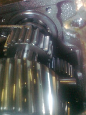

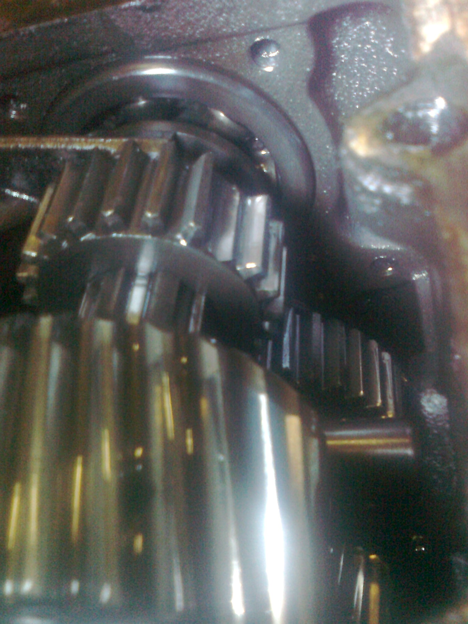

ce soir j ai deposé la boite de transfert suite a notre panne des vacances
bien pratique de tous faire de l intérieur
et ouverte de la dite boite de transfert pour comprendre pourquoi du bruit seulement en position courte et pas en longue et :arrow:
on est passé pas loin de la catastrophe car par chance le morceau est resté coller au fond dans l huile
et pour retour de cette experience , plutôt que de rouler en serrant les fesses après ce bruit , j aurais dut regarder de suite et rentrée en securité
mais , il faut reconnaitre que cette panne est du fait que je passe souvent de longue/courte en roulant :evil:
a plus sylvain

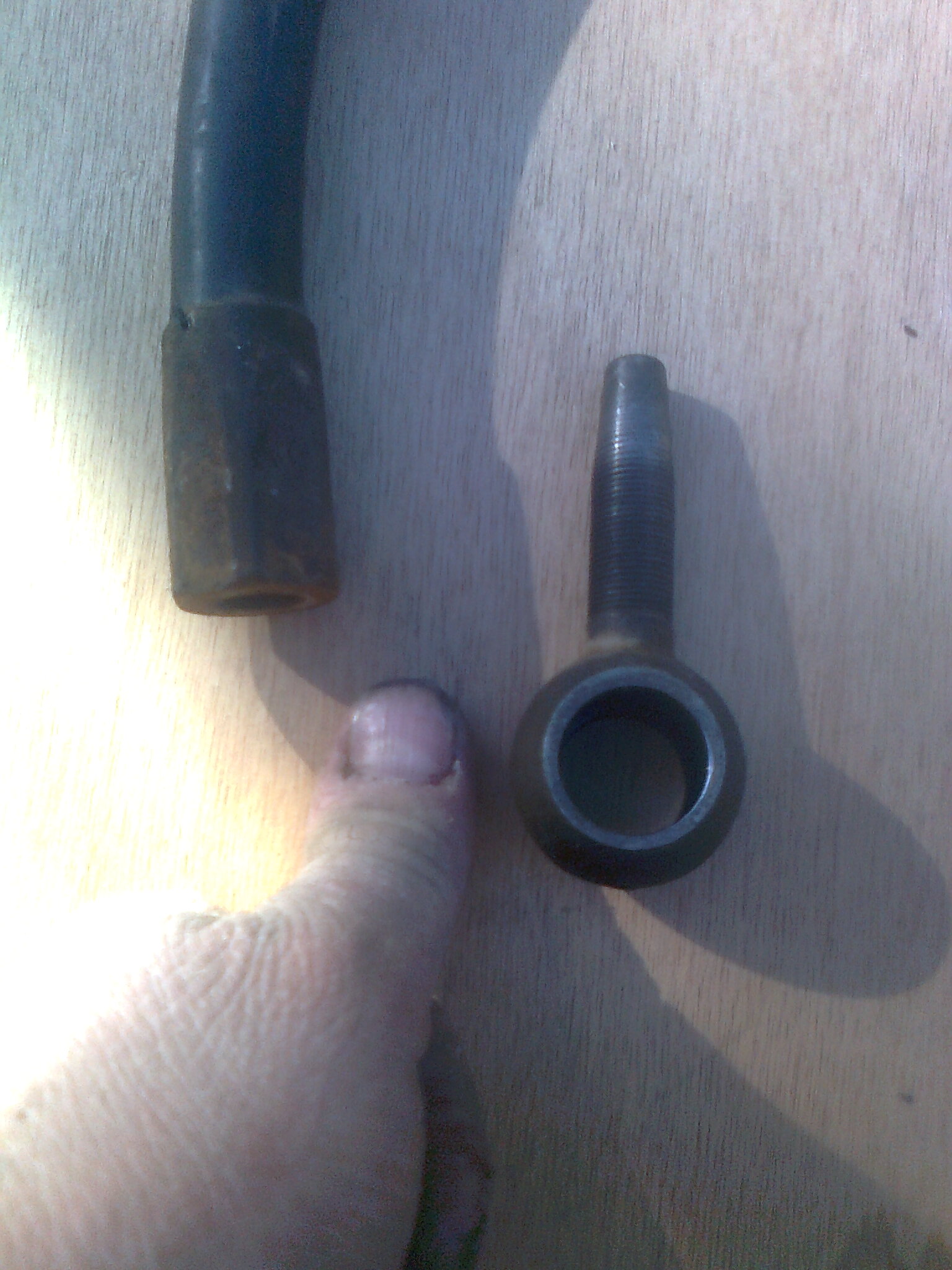

non, j ai pas encore montée ma DA il me manque la liason pompe a flexible de verin , il me manque un raccord avec pas special

l entrée dans le flexible vers le verin "la hp" il faut une sorte de tube fileté style m10 pas de 100 avec un cône en bout qui sert a sertir le flexible par l intérieur
je te fait une photo demain de l autre etrémité que j ai demonté pour voir

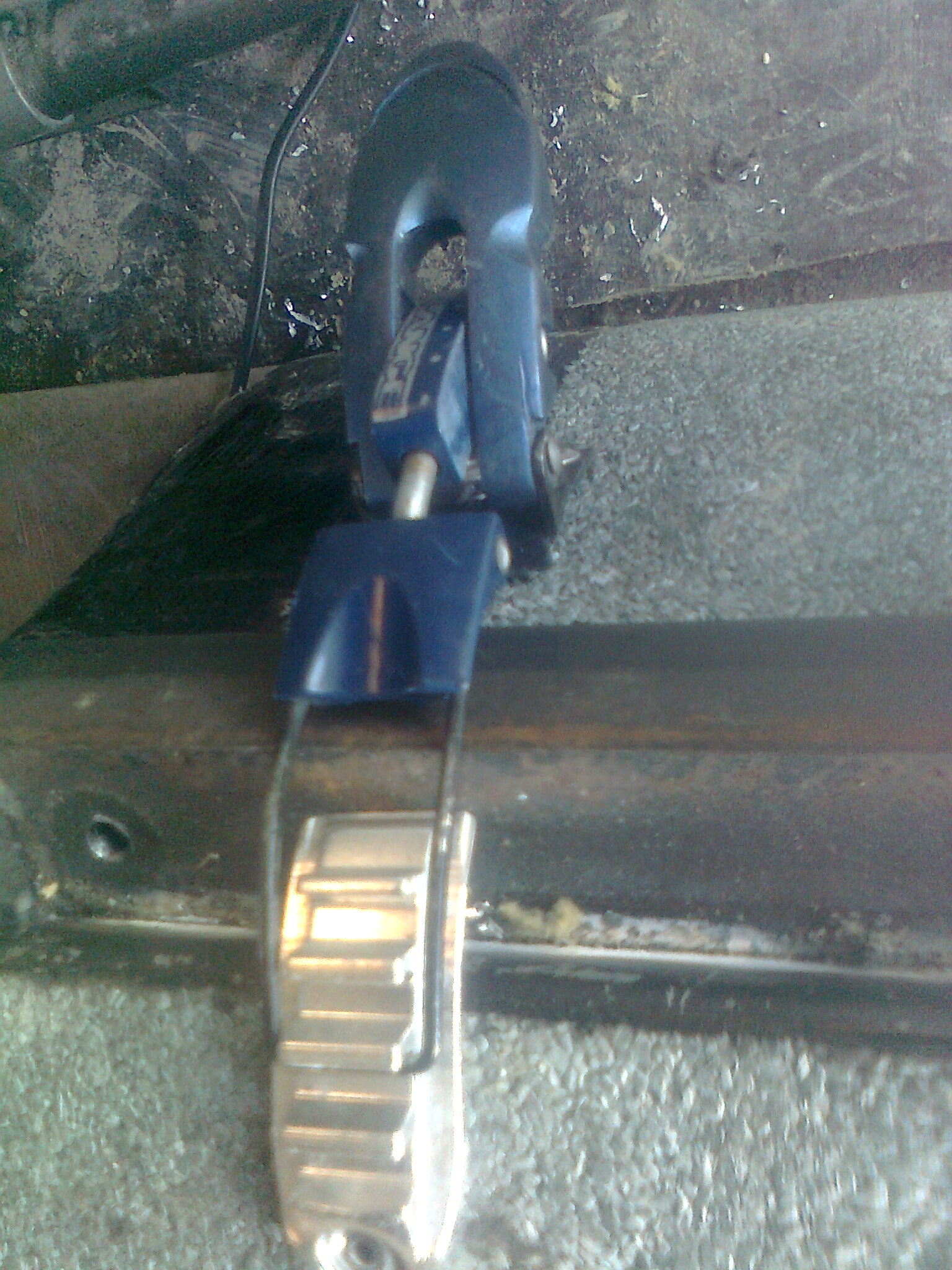

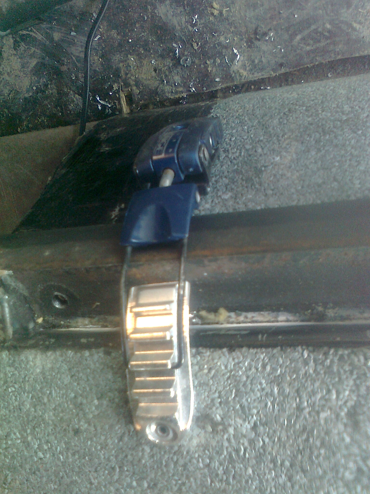

petite bidouille local de recup pour fermer le coffre moteur
ou comment ouvrir et fermer rapidement le nouveau capot du moteur sans se ruiner
a plus sylvain
Messages : 5917
Re: montage Man 720 TD
Salut Sylvain,
Super ça y est le TP3 roule à nouveau ! :D
Pas de problème de vibration avec ton montage, ça a l'air tout bien équilibré?
Sinon sympa tes attaches capot moteur, très tuning-touch :mrgreen:
J'adore l'idée, vive la récup :wink:

Mr P4 a écrit :Pas spécial? à quel endroit? je dis ca parce que je suis connu chez le revendeur de pièces hydraulique du coin avec mes raccords bizarres et introuvables de 40ans d'age!! :mrgreen:
Sur le TP3 c'est pas tant la DA le souci, c'est les retours de volant, cela dit avec le 720 ca doit lui peser sur l'avant (comme le Marmon).
salut mr P4
enfin , la photo de mon raccord
je pense que je vais ouvrir un nouveau post pour l instalation de ma direction assistée par verin calzoni
histoire de pas tous melangé
a plus sylvain

Raccord Ermeto, rien de fantastique mais c'est vieux et c'est bon car il n'y a que le flexible à changer, dévisse l'écrou de sur le flexible (pas à l'envers), si tu as son frangin pour l'autre bout en général il te faut du flexible R2 (2 couches de tresse métallique), c'est mariole à monter il faut le faire doucement tranquille, d'abord ronger le caoutchouc de la valeur d'enfoncement de l'écrou, presque jusqu’à la 1ere tresse, visser l'écrou dessus, puis visser le raccord sur lécrou en veillant à ce que l'embout ne mange pas l'intérieur du flexible (quitte à affuter un peu la pointe), graisser comme il faut et visser à fond sans foirer le pas (sinon au+ simple raccord Banjo standart à certir), ces raccords Ermeto sont bien car réutilisables, le défaut c'est la raideur du flexible, mais convient aux fortes pressions.
