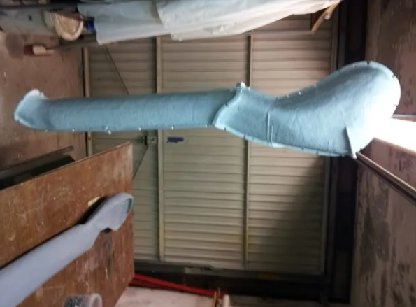

voilà deux pauvres photos pour illustrer mon boulot :
Le moule avec ses clavettes de centrage,la vessie et enfin le moule peint en blanc.
La peinture donne moins d'accroche aux résines qui coulent,et une fois enduit de demoulant il restera propre longtemps.
Donc pour la résine se ne sera que de l'époxy,car moins cassante et bien plus résistante aux UV.
Des bons ciseaux à kevlar c'est 150 € pour 8 ou 9 cm de coupe.
Pour la toxicité des résines j'utilise toujours un masque avec cartouches,blouse jetable,gants nitrile ...
Le prix, bientôt,quand je saurais la quantité de tissus,de résine,le temps pour faire un kit complet;soit le schnorkel,le vernis,les deux plaques du filtre à air,les deux pattes inox de fixation,la visserie...c'est de l'artisanat. :wink:

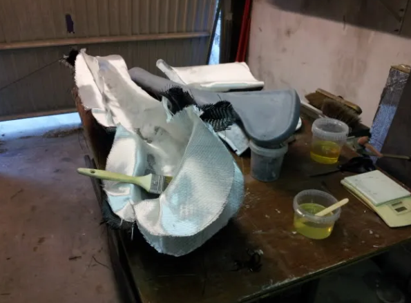

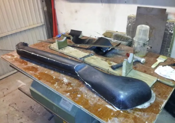

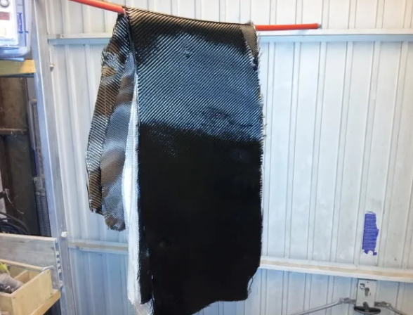

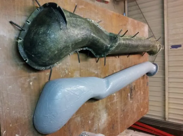

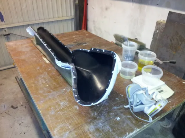

bonsoir,la première pièce vient d'être démoulée.
Dans l'ordre les tissus,2 plis de carbone,3 plis de verre.
Le moule sur son support,prêt à recevoir la mixture.
La pose des tissus et le résinage époxy,en cours de réalisation.

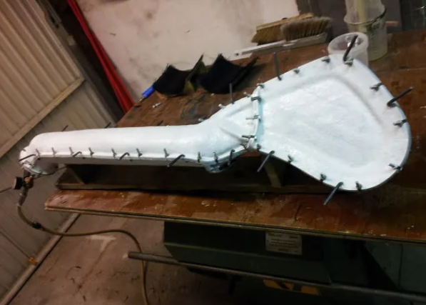

Le moule fermé et sous pression grâce à la vessie interne

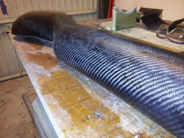

Voici la pièce brute de décoffrage.
L'aspect brut du carbone.
Voilà dans les grandes lignes comment ça c'est passé.
Maintenant il va falloir améliorer la résistance du moule;il se déforme trop au niveau des jointures,je dois trouver une solution...
Je vais faire aussi un évent pour faciliter l'écoulement de la résine,car des bulles se sont regroupées au même endroit au point haut du moule.
La pièce n'est pas morte pour autant,je vais tenter de la sauver.le poids est de 1300 g et c'est super raide.
A suivre...

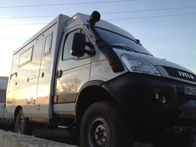

Snorkel monté aujourd'hui sur mon 55s17w
Pascal de Nice

Ce snorkel est vendu chez RandoEquipement à Nice
720 euros TTC non posé
arrive d'Australie
Ne pas hésiter à me contacter
Pascalou
