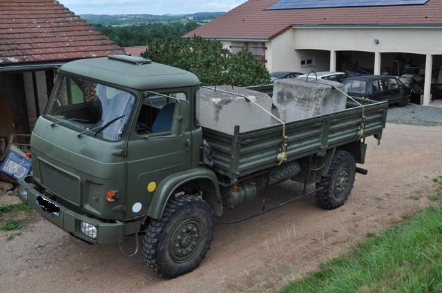

Tu parles de plot en béton pour lester le cam, et vu qu'on m'a dit qu'il n'y a pas de question bête est-ce volumineux ?

Ca dépend de l'élement utilisé!
Si c'est du plomb c'est moins volumineux que du béton.
Pour la masse volumique :
En général le béton peut être classé en trois groupes (norme NF EN 206-1 articles 3.1.7 à 3.1.9), selon sa masse volumique ρ :
* béton normal : ρ entre 2 000 et 2 600 kg/m3 ;
* béton lourd : ρ > 2600 kg/m3.
* béton léger : ρ entre 800 et 2 000 kg/m3 ;
Souvent les gueuses font 1tonne a 4 tonnes

pour te répondre lapetite,oui c'est assez volumineux,mon pépère te le dirai mieux que moi il les a trainés sur 100kms.d'ailleurs c'est plus agréable chargé a conduire comme ça que a vide.

Volumineux et pas très confortable comme canapé. Mais il y a de ça.
