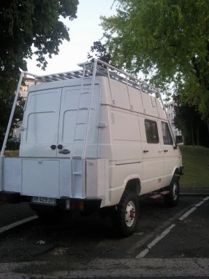

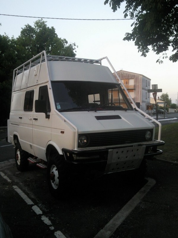

Voici quelques photos demon iveco , pas encore fini car encore beaucoup de choses a faire dessus mais chaque chose a son temps
Re: Nouveau possesseur d'un 40-10 4x4
Il est très beau comme ca, vivement la calandre definitive
