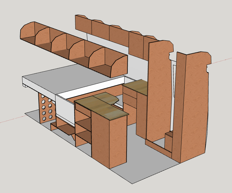

Pour info, on avait positionné la SdB à l'arrière du B. Après 5 ans d'utilisation, c'est sans conteste un choix judicieux, surtout pour ceux qui envisagent des bivouacs côtiers : pouvoir prendre une douche sans devoir traverser (arroser et/ou ensabler) tout l'habitacle est très appréciable ! Par ailleurs, l'aération de cet espace est largement facilité par l'ouverture de la porte arrière ... Enfin, le point eau (douchette) accessible facilement par l'extérieur permet de rincer/laver facilement ...Martoufe a écrit : 26 févr. 2021 16:12 Salut,
Je vous ferai un retour, je vais amener le B chez un spécialiste sur Lyon et je vous dirai tout ça !
Sinon en ce moment, c'est plutôt grosse cogitation aménagement !
Voilà la version en cours... (Avec le lit sur le toit dans une tente de toit, et la partie salon convertible si trop froid)
Sdb derrière le siège conducteur, les meubles hauts risquent encore d'évoluer !
Vos avis m’intéresse !

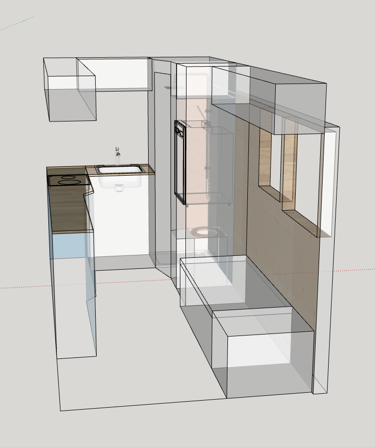

Merci Oliv pour ton retour, et nous en avons pris de la graine !
Voilà ou nous en sommes pour l'instant, on a tout repris, et tout changé !
- Salle de bain arriere / WC
- Cuisine et plan de travail longitudinal, donnant une impression d'espace
- Banquette / lit peigne à l'avant + table (pas représenté ici)
La banquette en bas est un lit peigne permettant de dormir dedans si trop froid ou trop de vent
Sinon sur le toit dans la tente de toit, et nous voilà avec un réel espace dedans.

Pour faire suite à Oliv sur la salle de bain à l'AR, j'en profite pour donner un conseil sur la répartition des masses.
Il faut viser une répartition AV - AR = 50% - 50%, camion chargé comme le jour du départ.
Je ne l'ai pas bien respectée, je suis un peu plus lourd à l'AR qu'à l'AV et dans les dévers, sur sol glissant le cul du camion glisse dans la pente.
Pas besoin de faire du hard franchissement pour être handicapé. Piste boueuse, herbe mouillée, neige, sable avec petit devers et hop... Pour rattraper il faut braquer dans le sens de la pente pour remettre le camion en ligne, donc on le fait descendre un peu plus.
Alors, un cabinet de toilette à l'AR, outre les avantages donnés par Oliv, évite de charger l'AR (un cabinet de toilette c'est un grand espace vide). J'ajoute que le poids à l'AR à cet endroit est en porte à faux et contribue à l'allégement des roues AV, le contraire de ce qu'on vise.

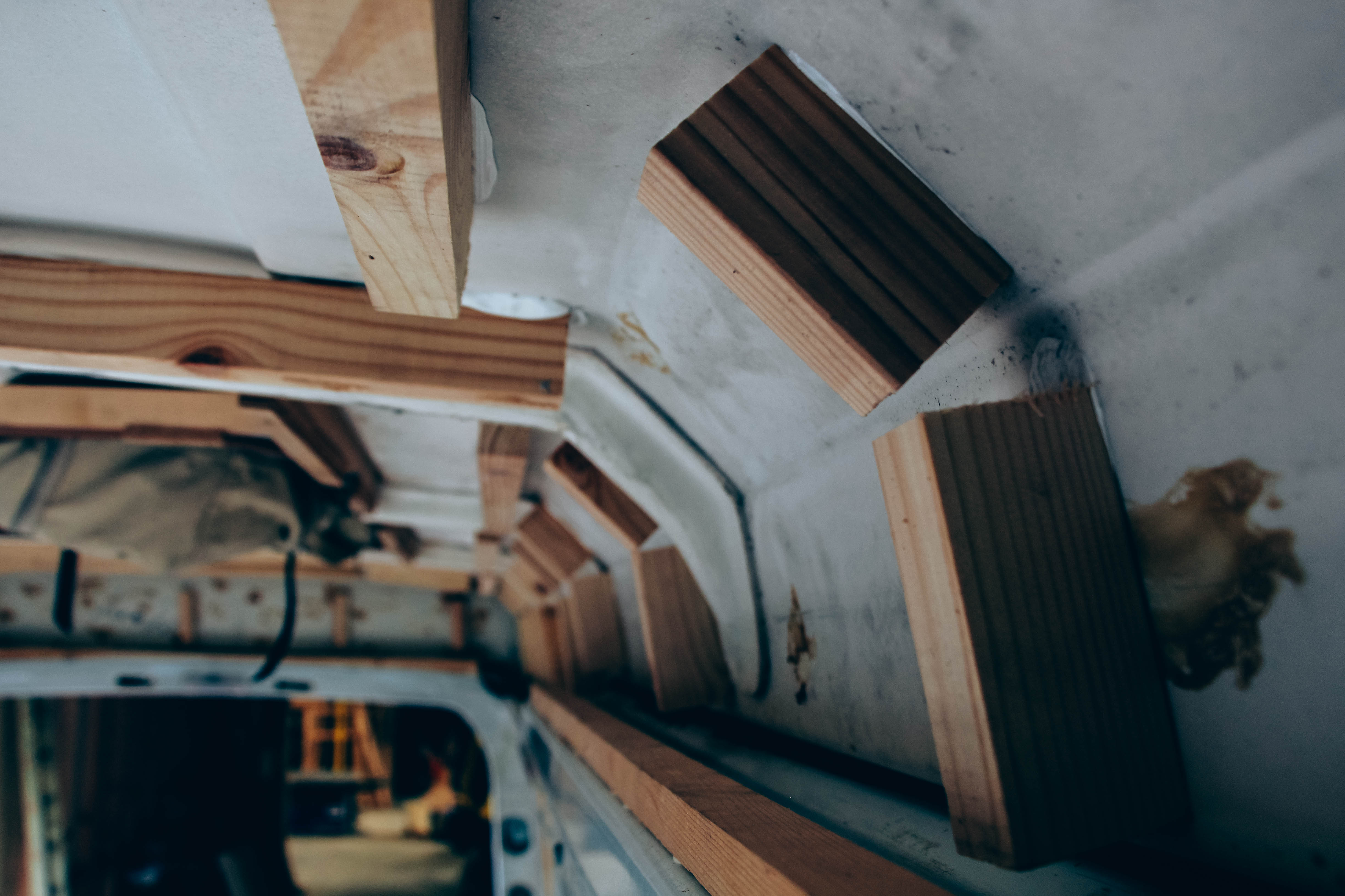

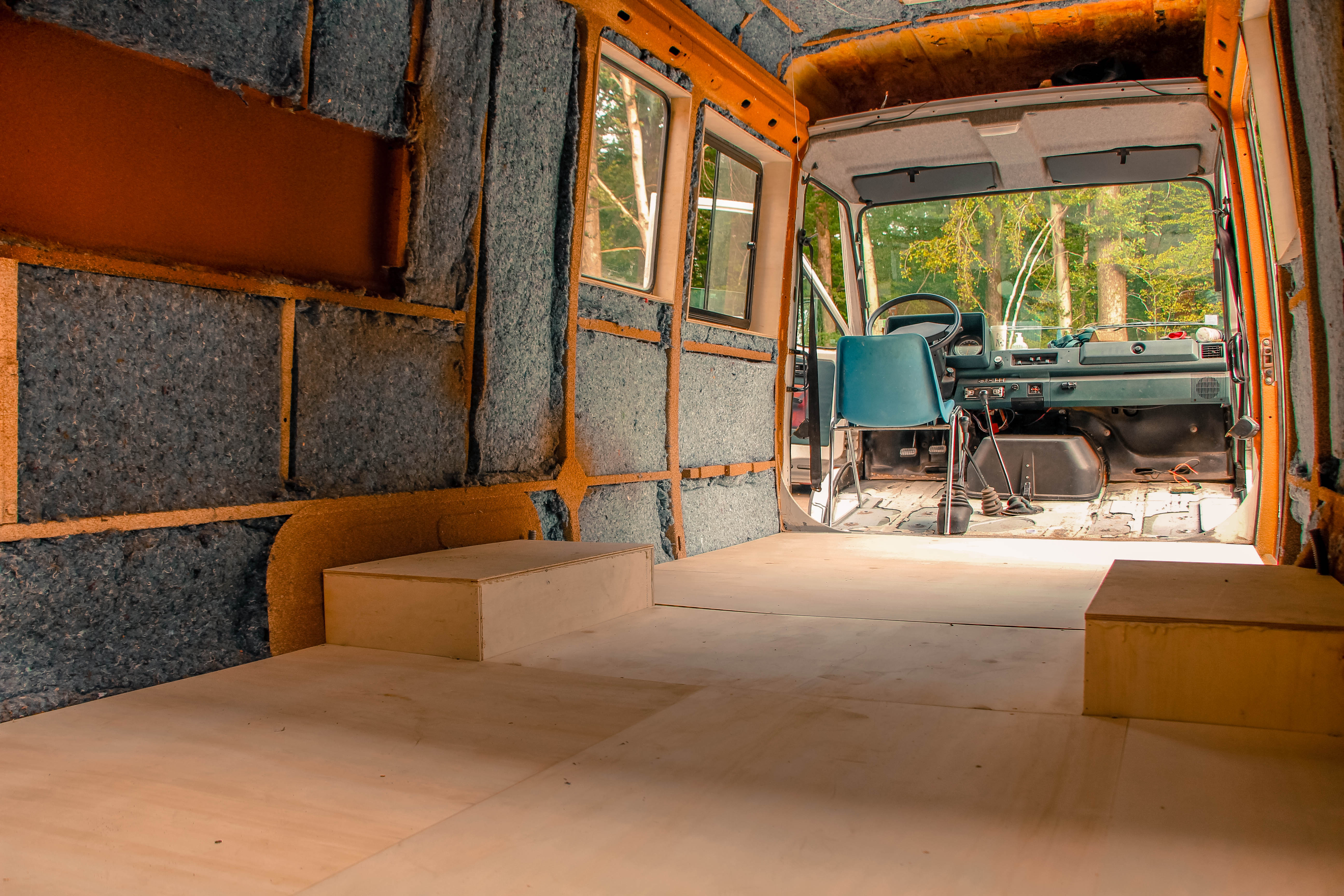

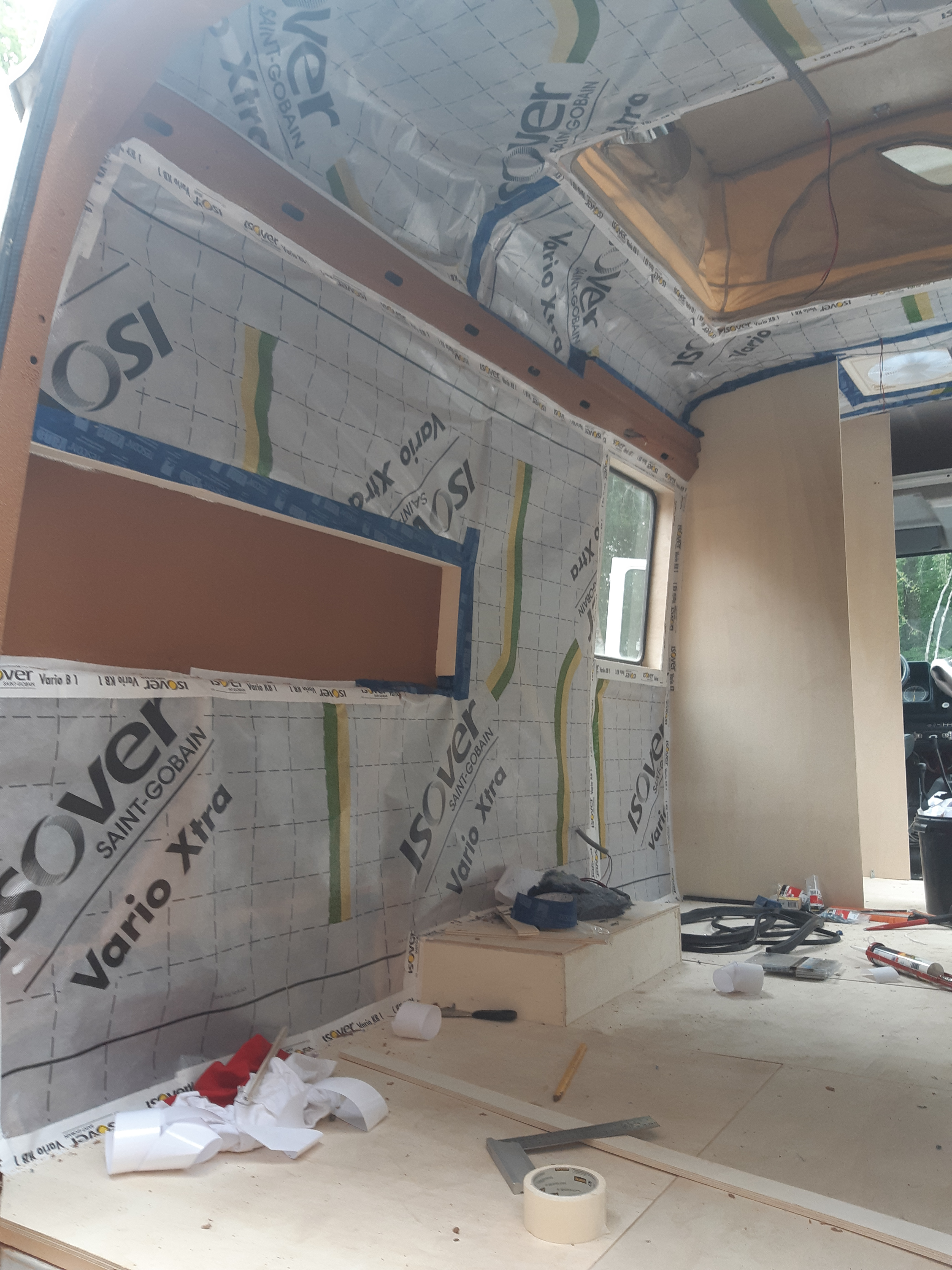

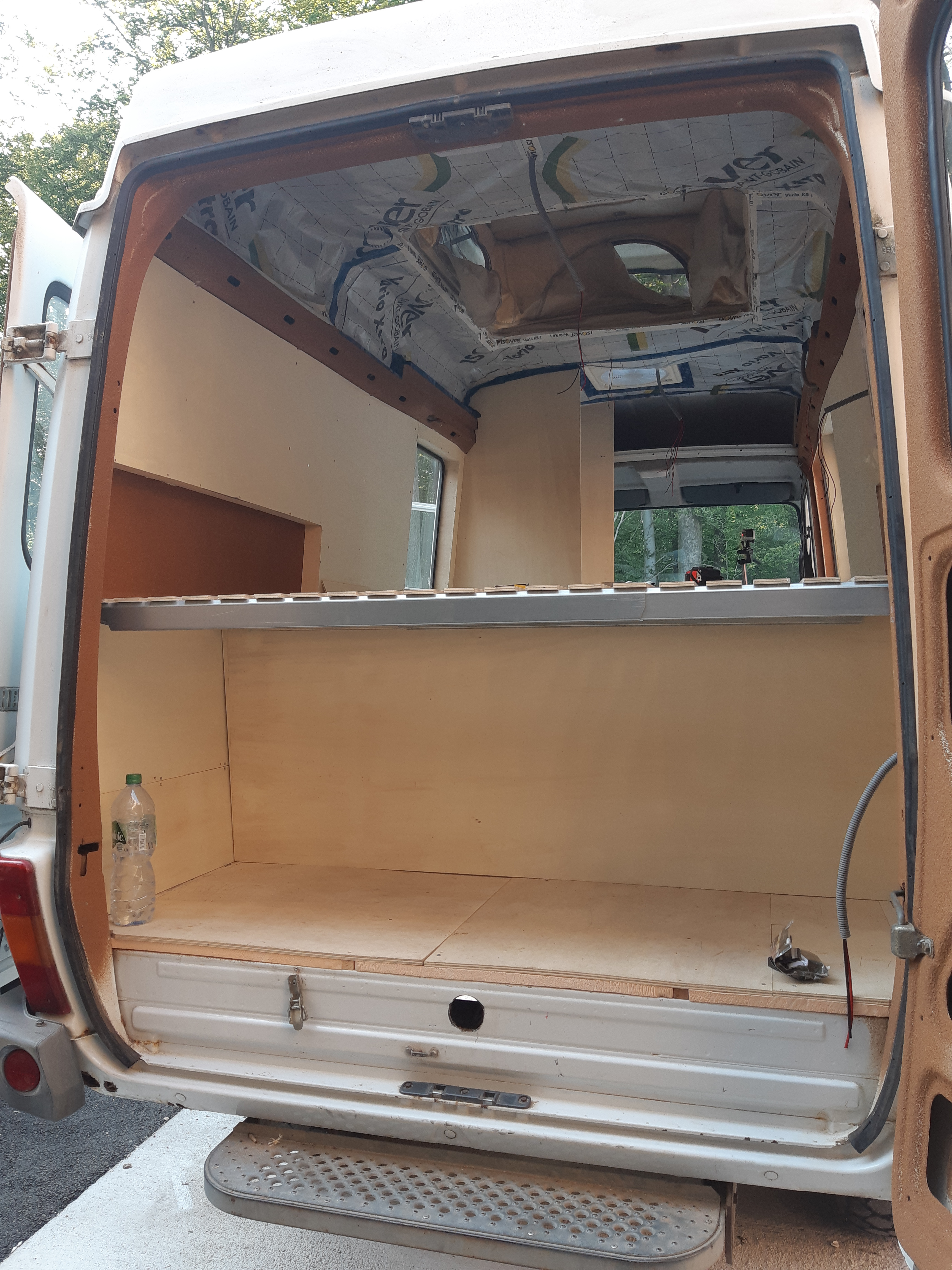

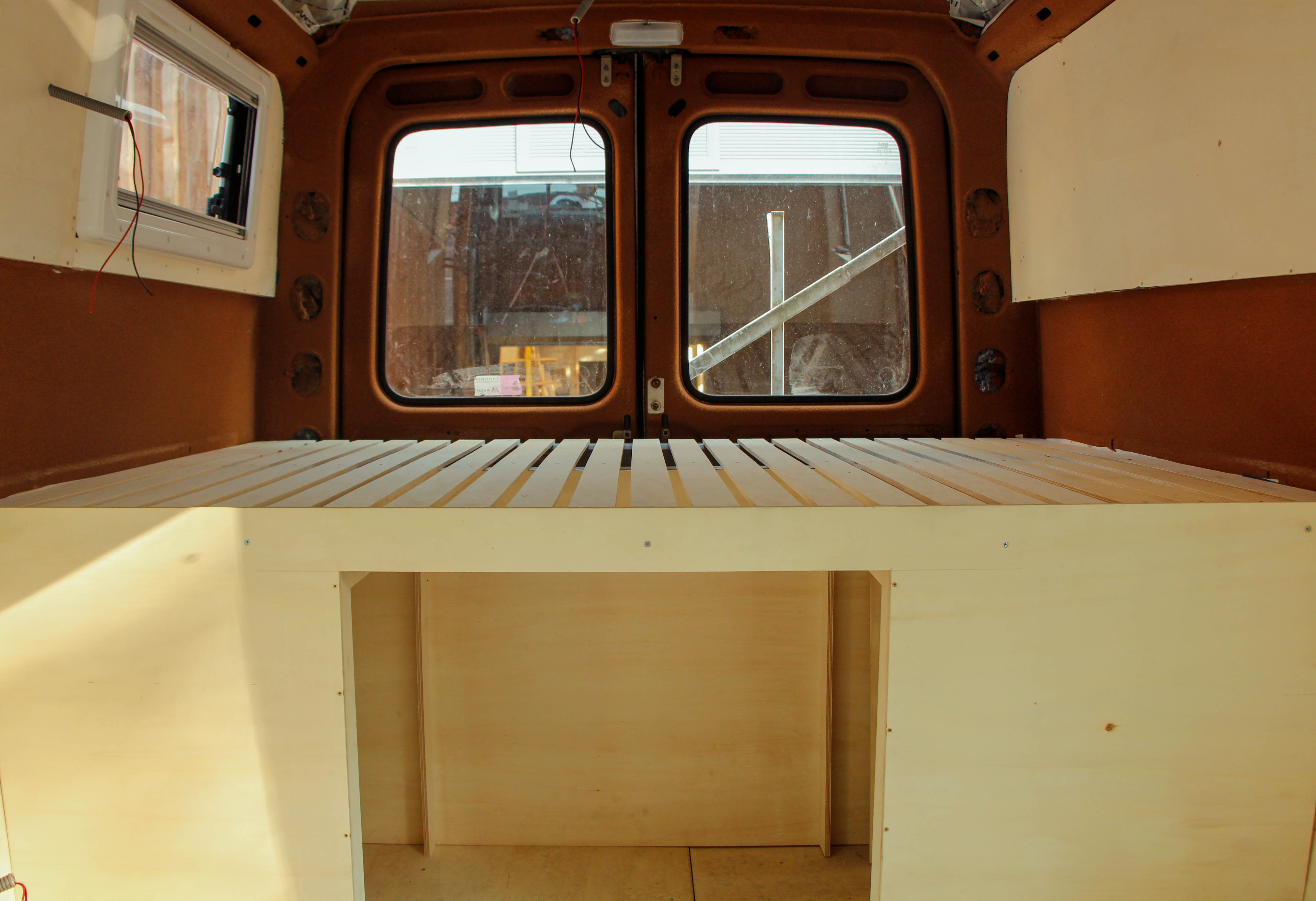

Alors, nous avons chemin arrière sur la modélisation du B110, on est parti sur ça (pour des problématique d'issu de secours VASP et de praticité du lit fixe..) :

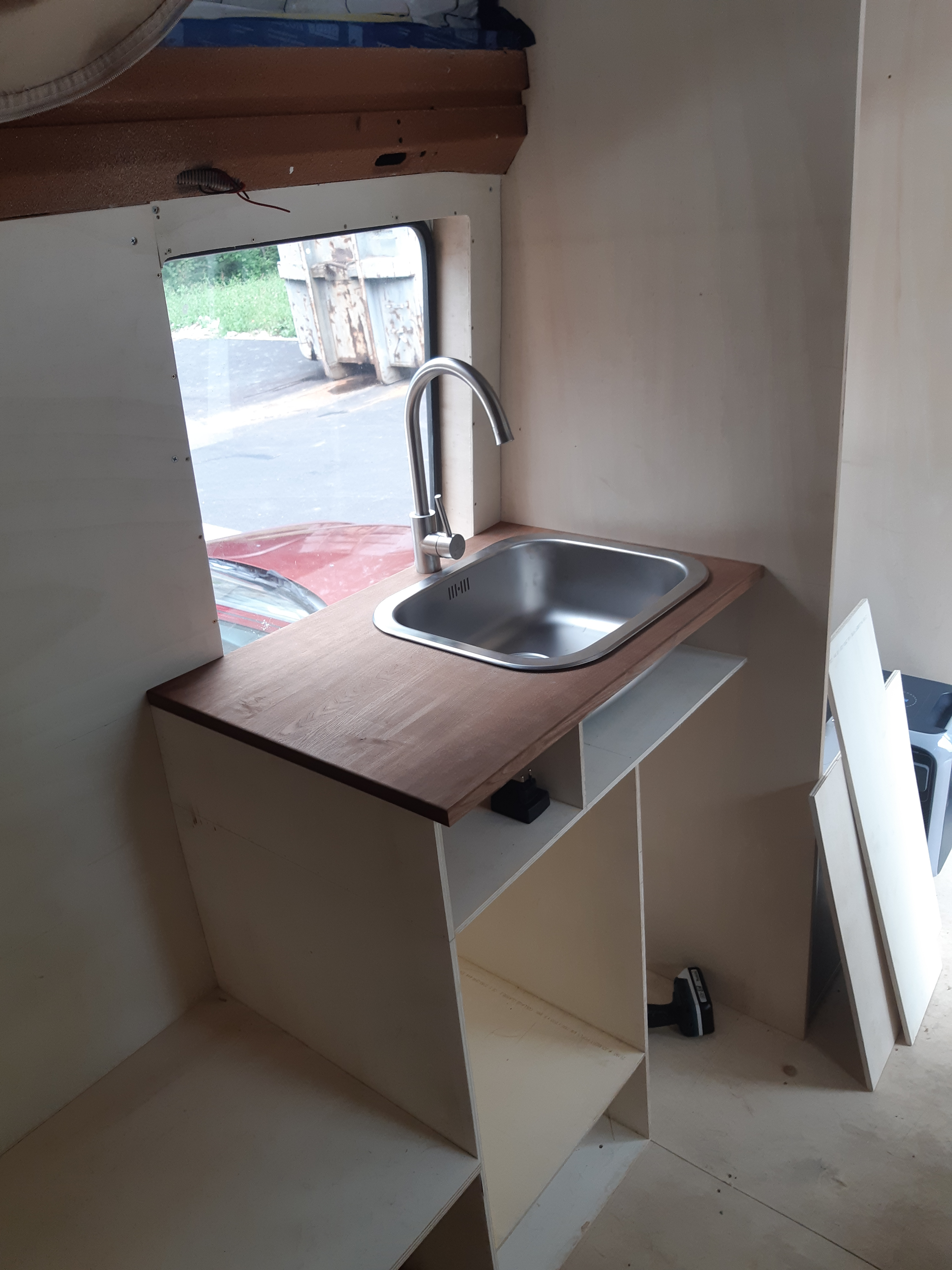

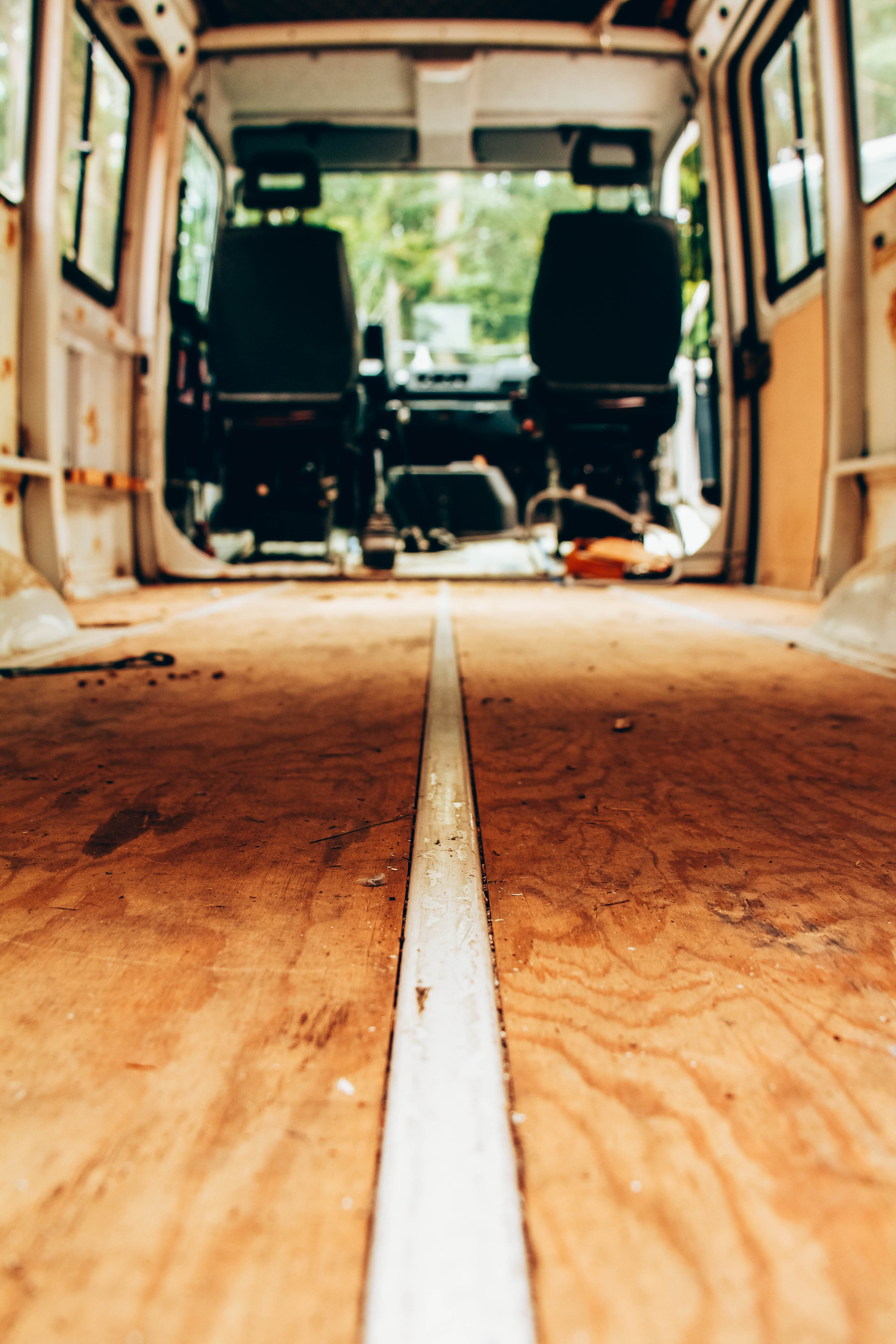

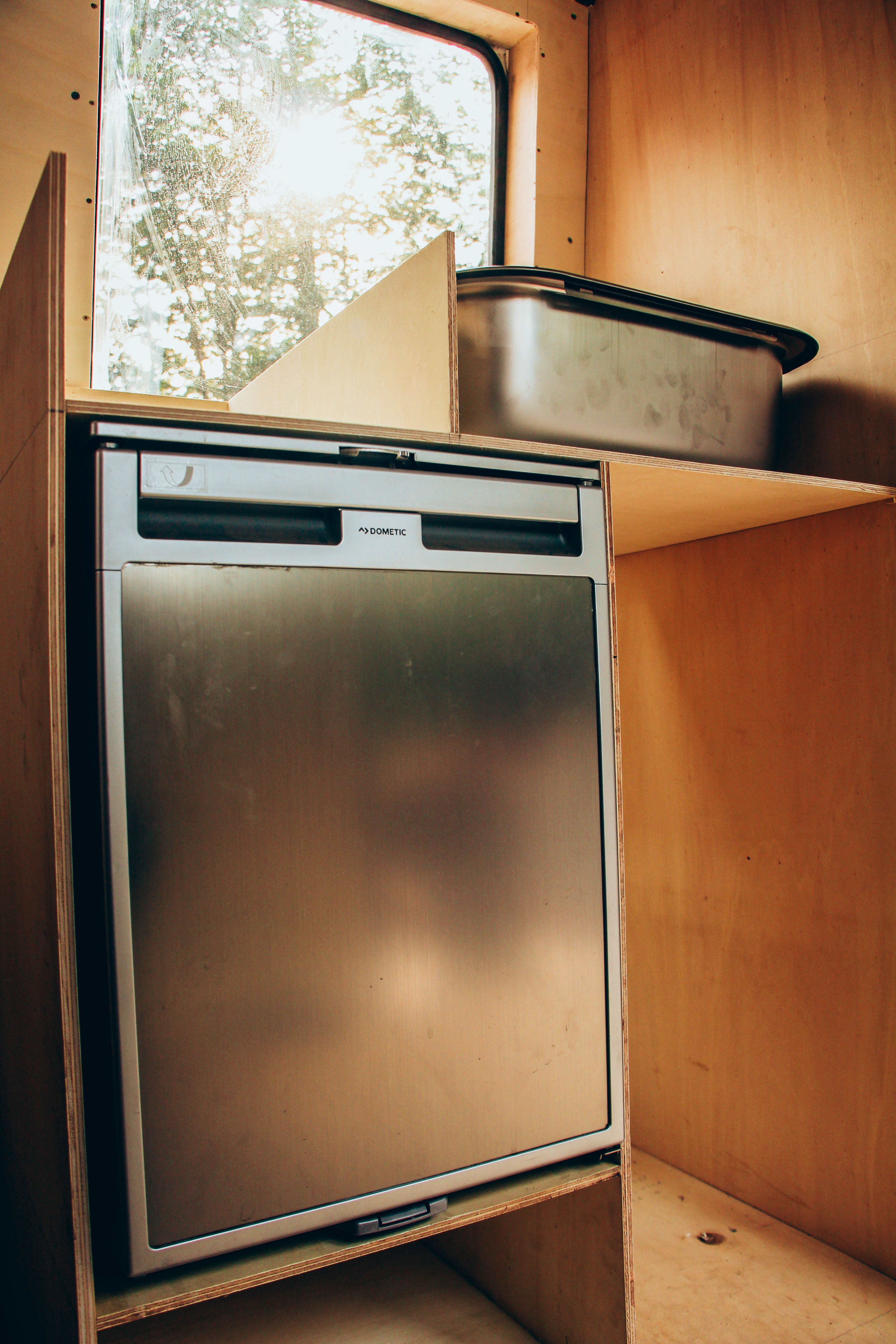

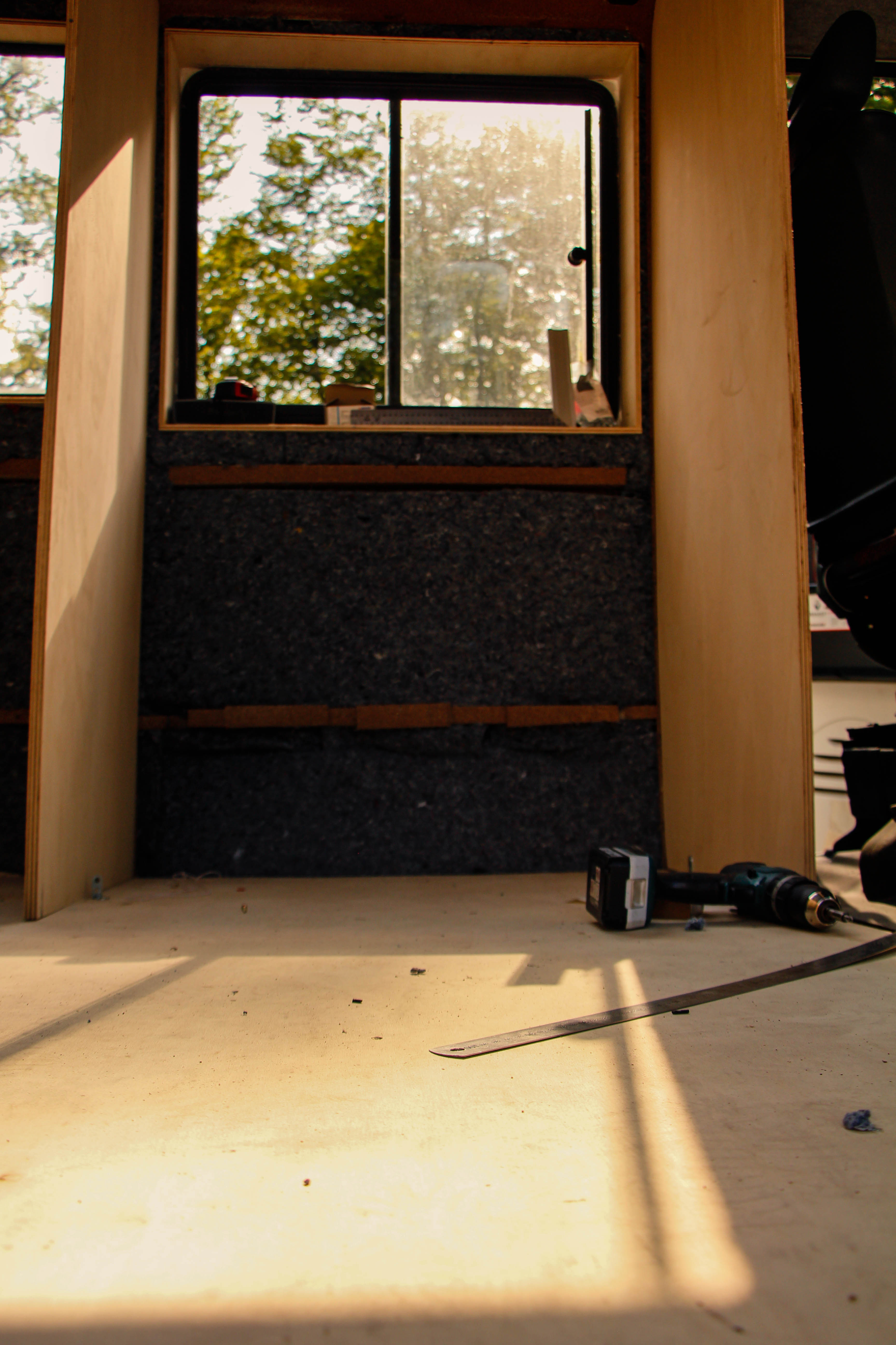

Et nous avons commencé l’aménagement cet été, nous avons effectué :
- Pose d'une nouvelle fenêtre
- Isolation (liege projeté + METISSE 45mm) Metisse : Isolant textile recyclé 20kg/m3
- PAre vapeur hygrovariable VARIO+
- PAsser les câbles elec
- Placage des murs et du sol
- Fabrication du lit, soute, rangement et niche du chien
- Capucine rangement
- Fabrication meubles bas + parois sdb
Bon il manque encore beaucoup de chose dont :
- Façade et tiroir des meubles bas
- Meuble haut
- Plafond
-Et tout les syteme : Elec / Eau / Gaz ect... Je detaillerai mes choix de système plus tard, mais ils sont tous chez moi ! Plus qu'a les monter !
Et quelques photos ici :
Vous pouvez également suivre l'avancé des travaux sur notre Instagram (bien que nous sommes à la bourre sur les post de photos ...)
à bientôt !
