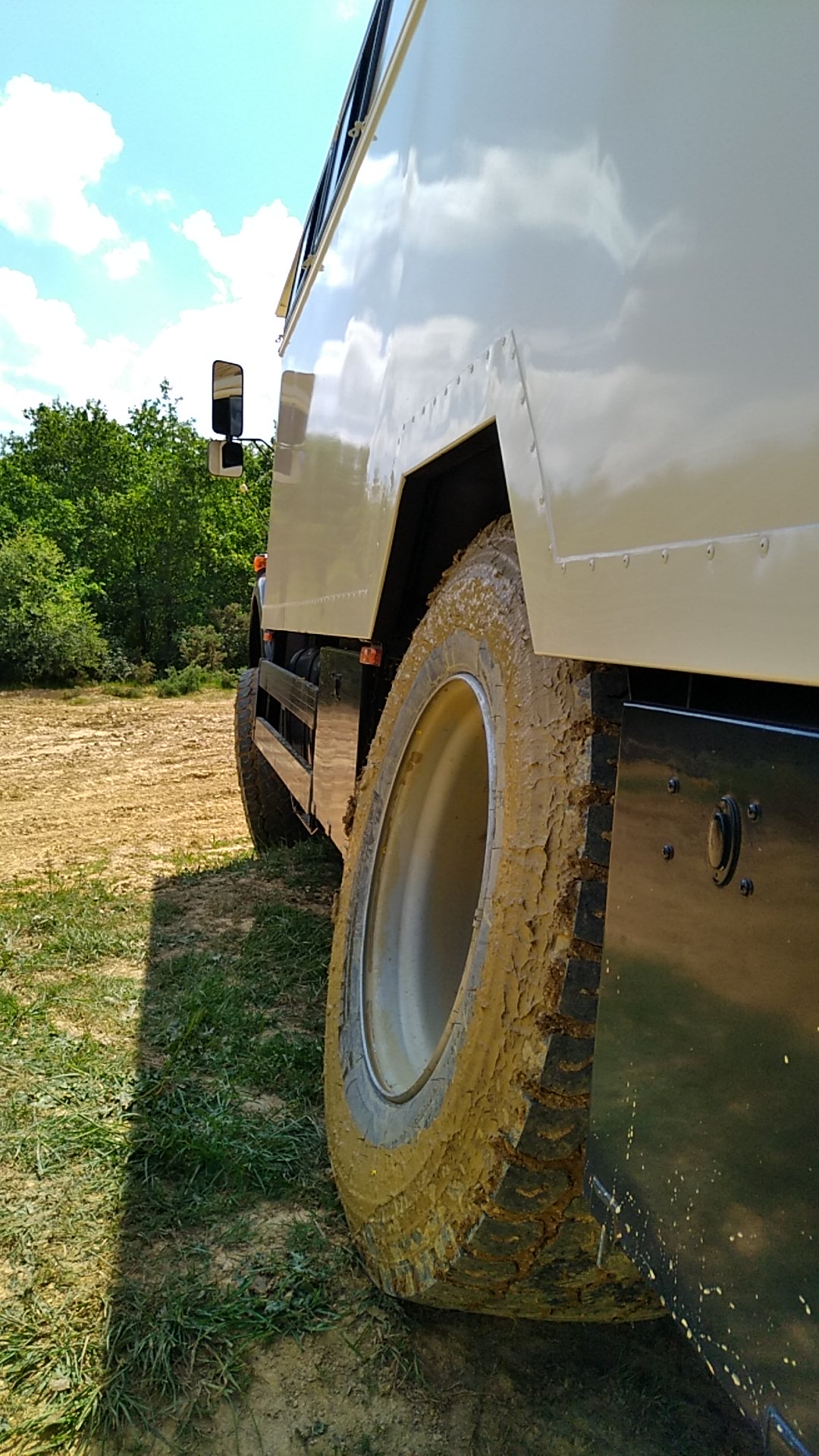

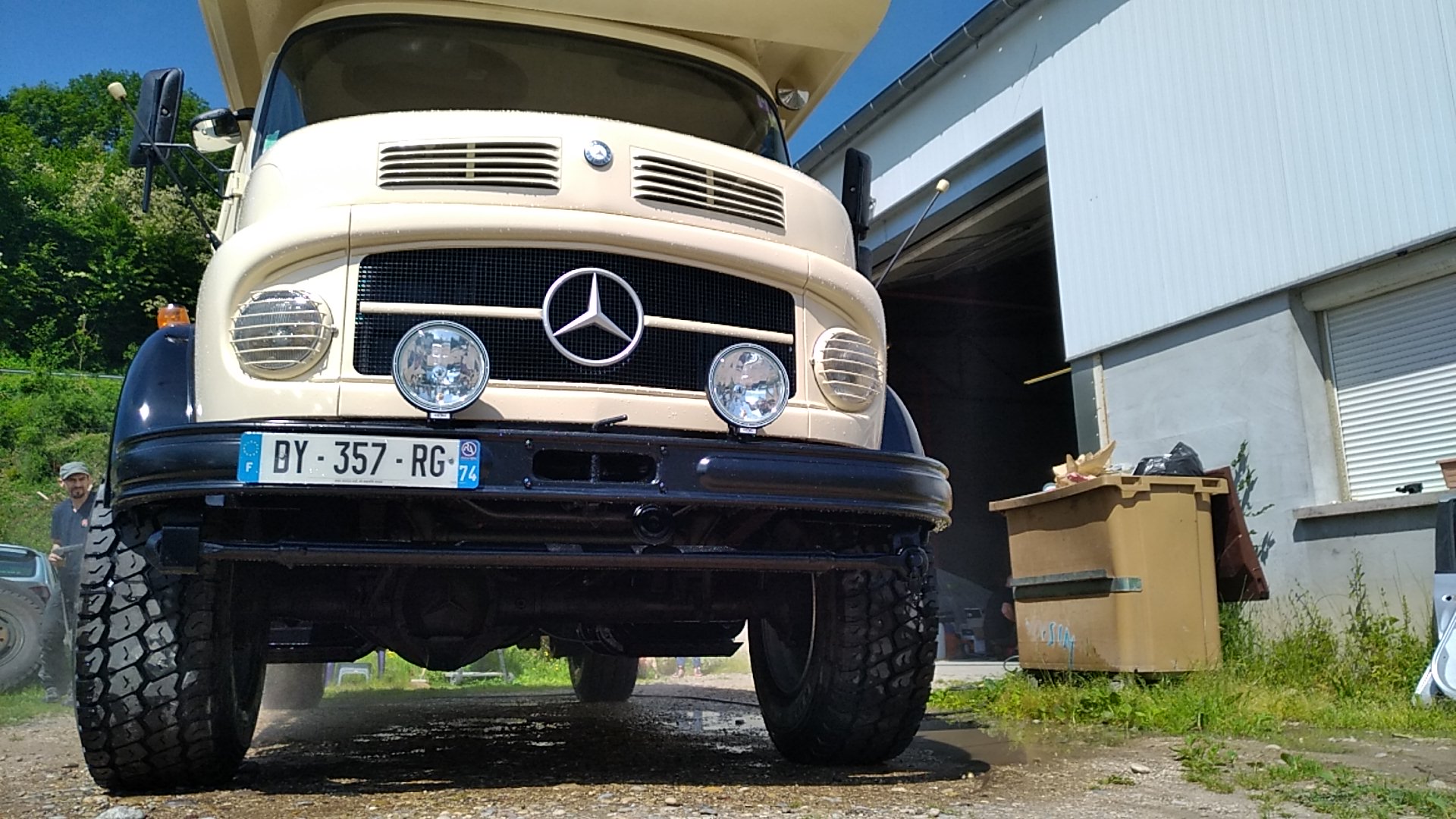

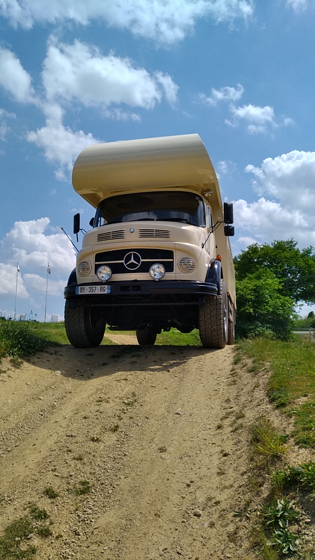

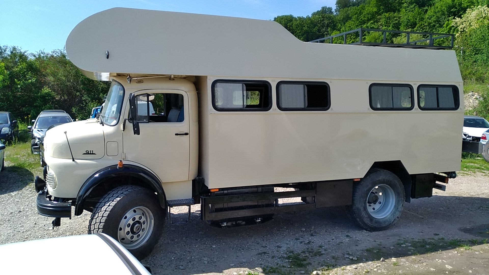

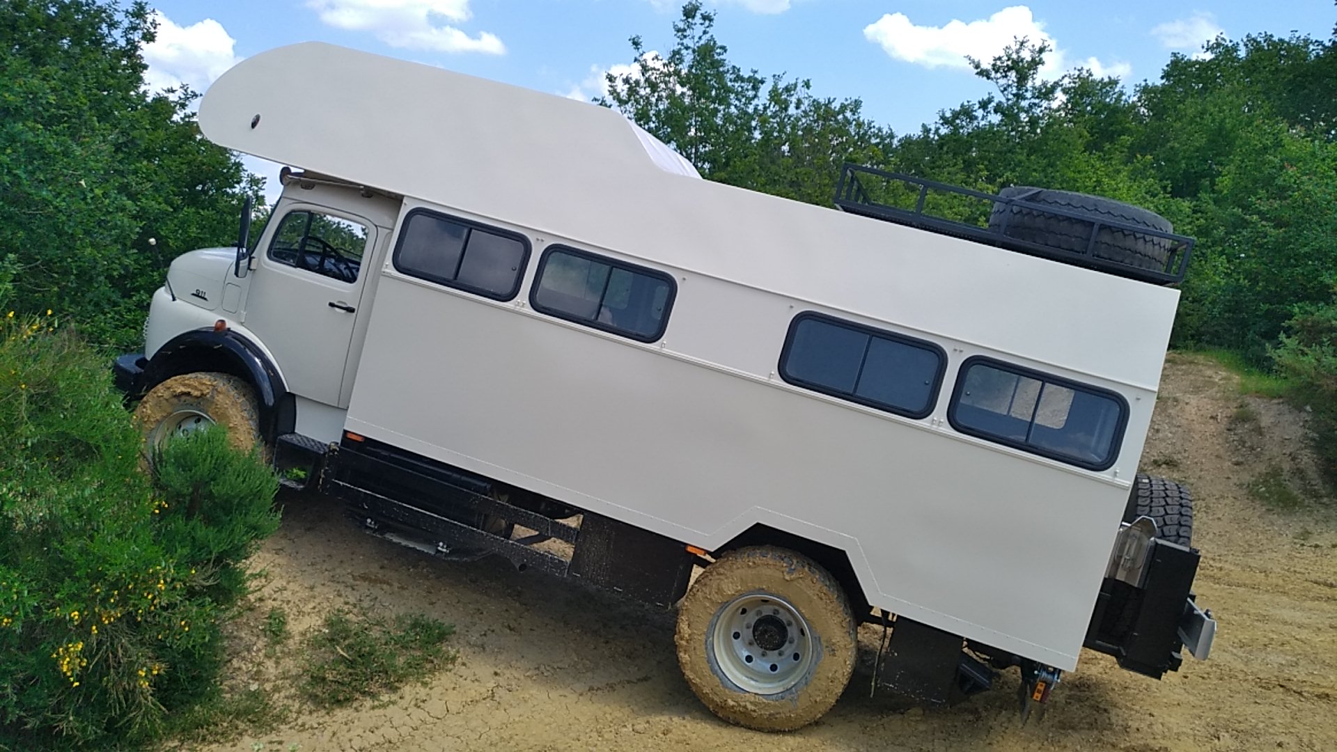

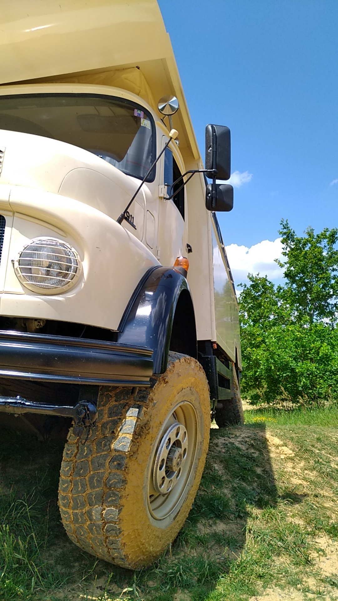

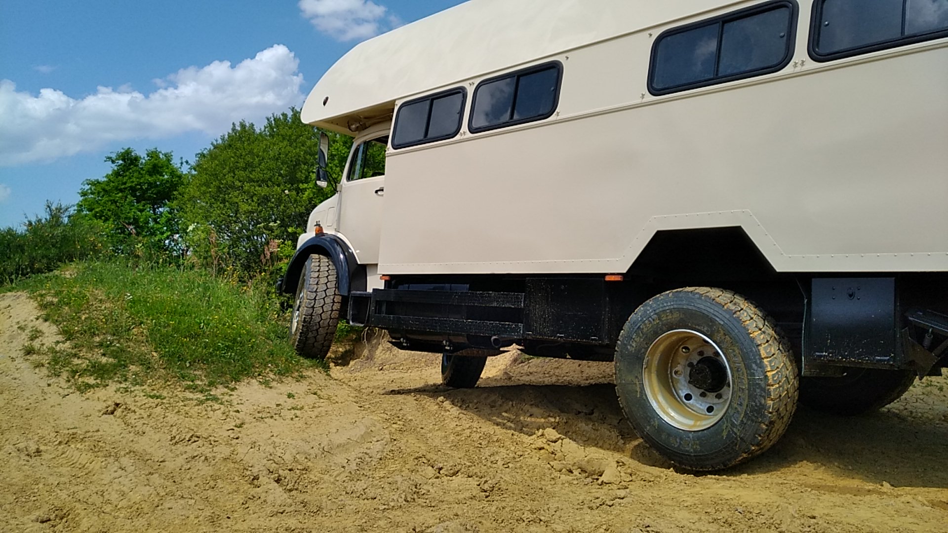

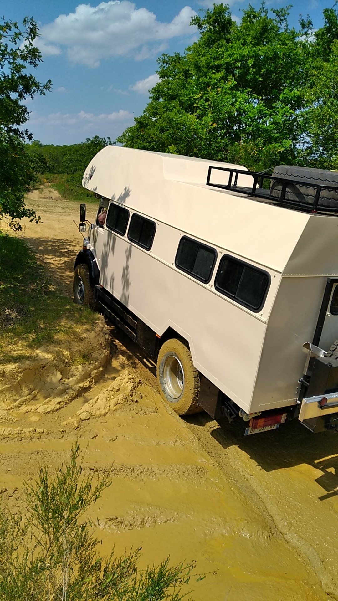

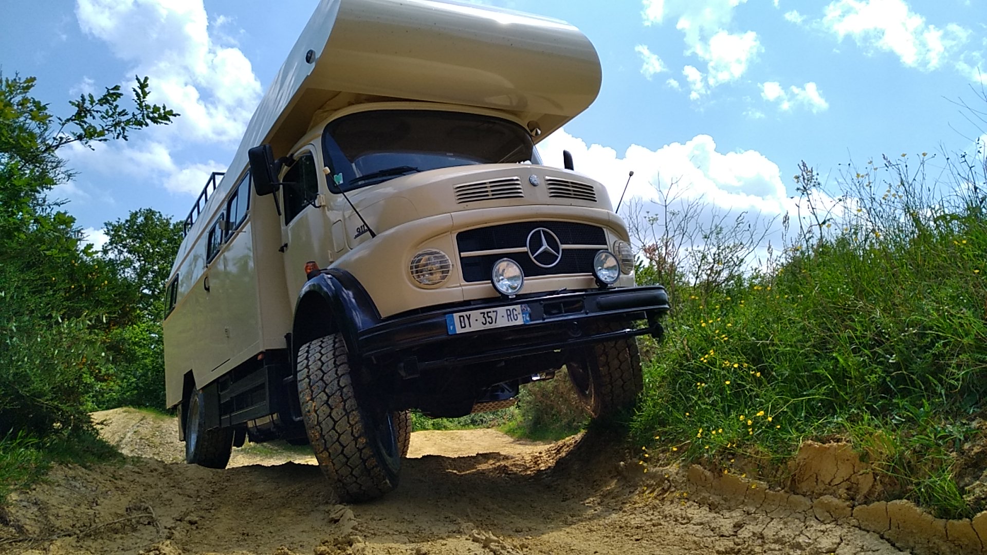

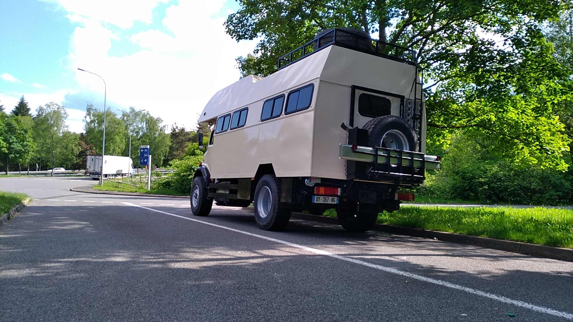

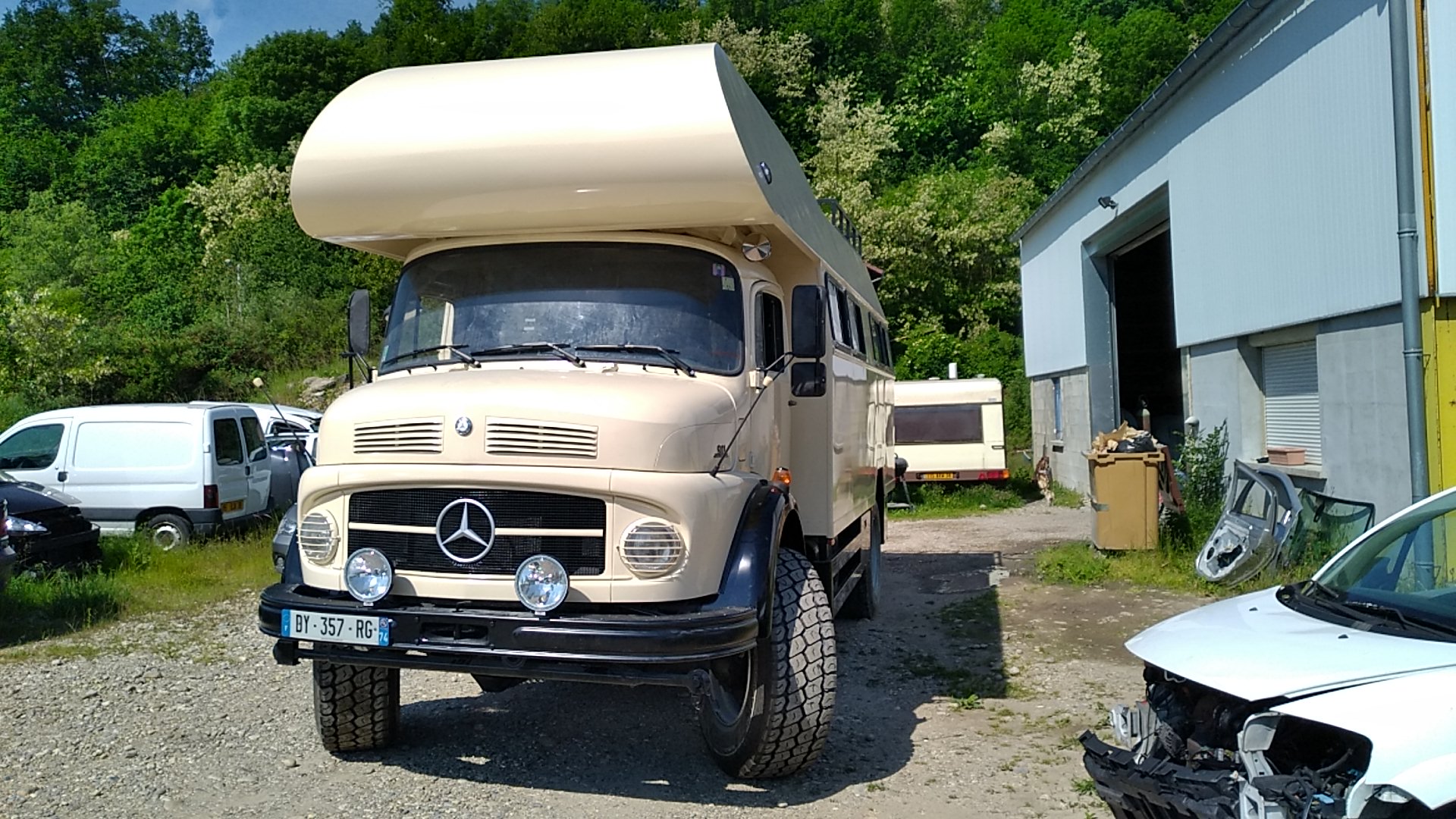

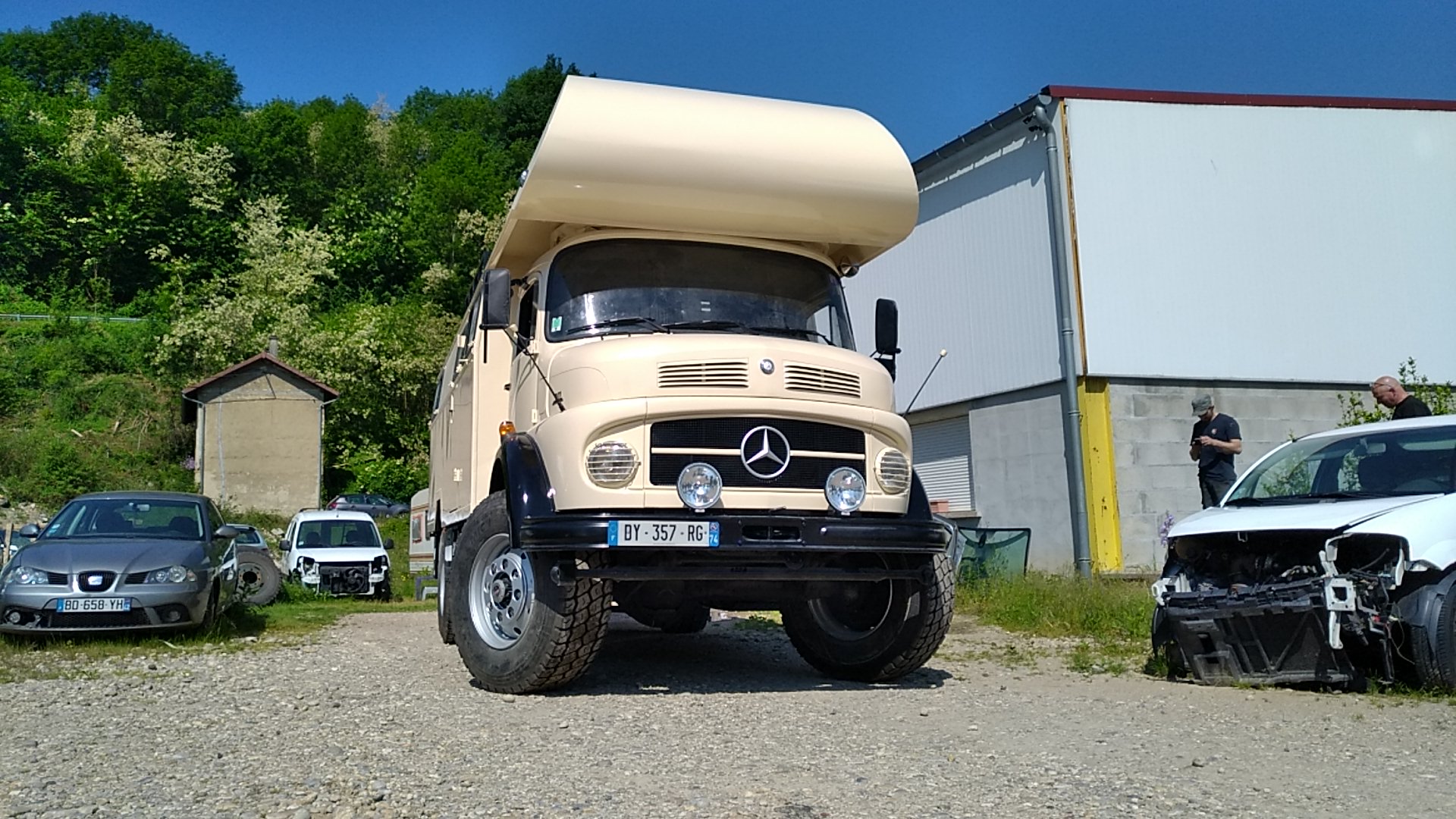

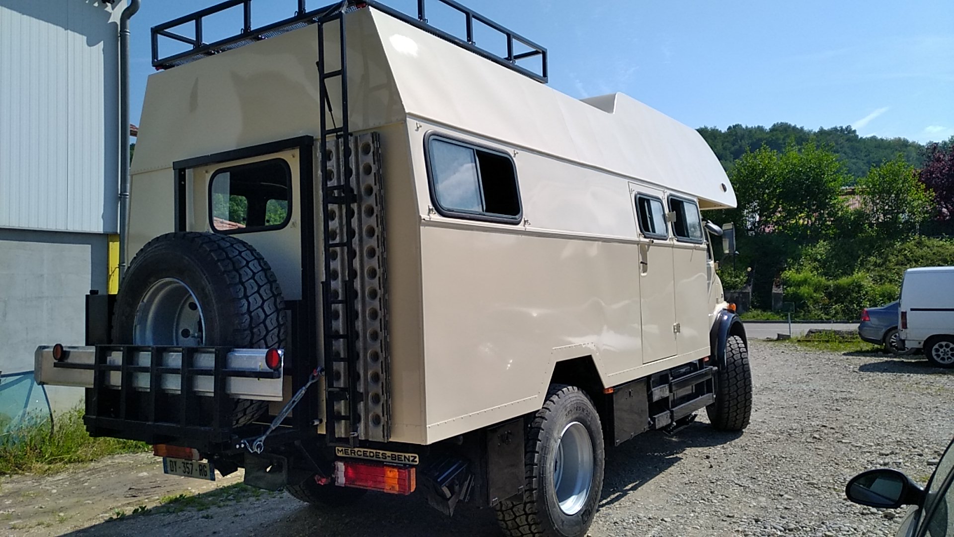

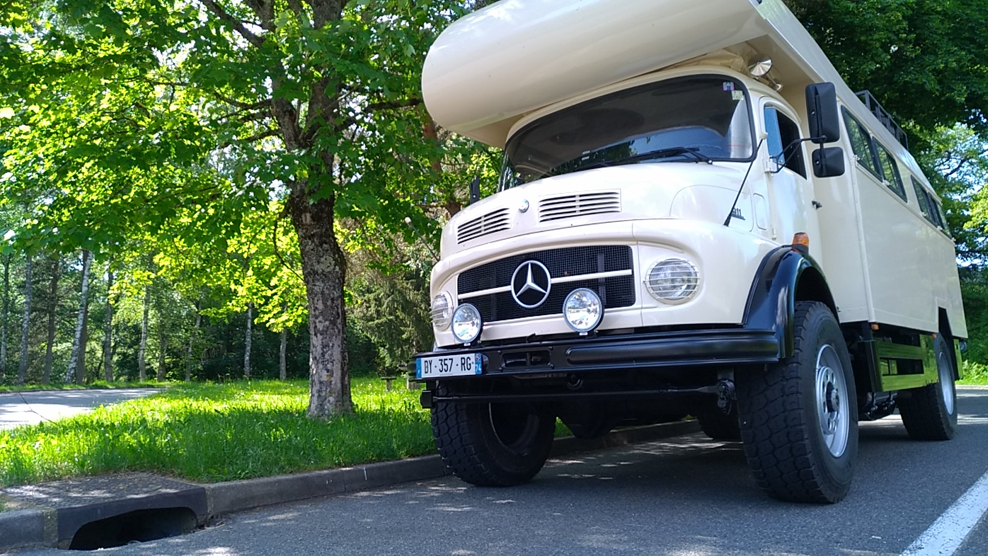

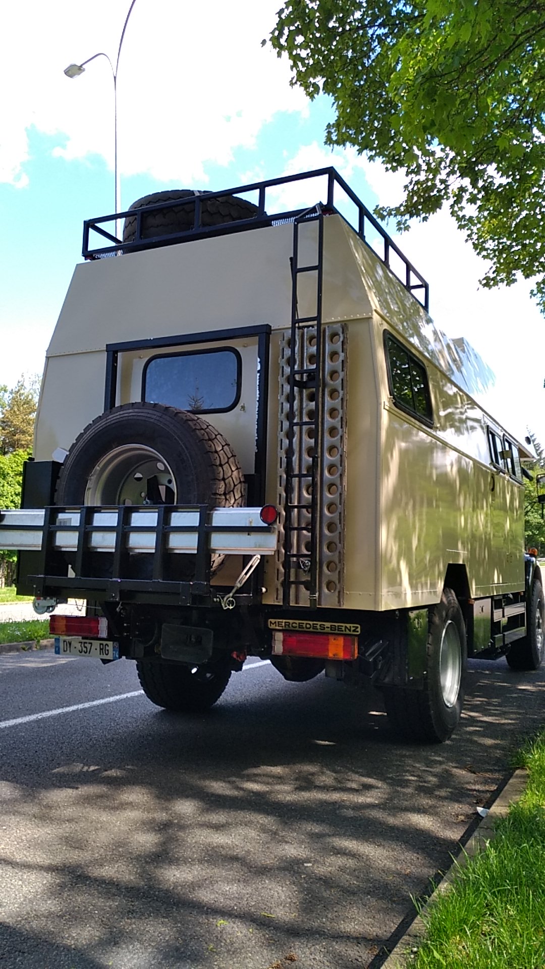

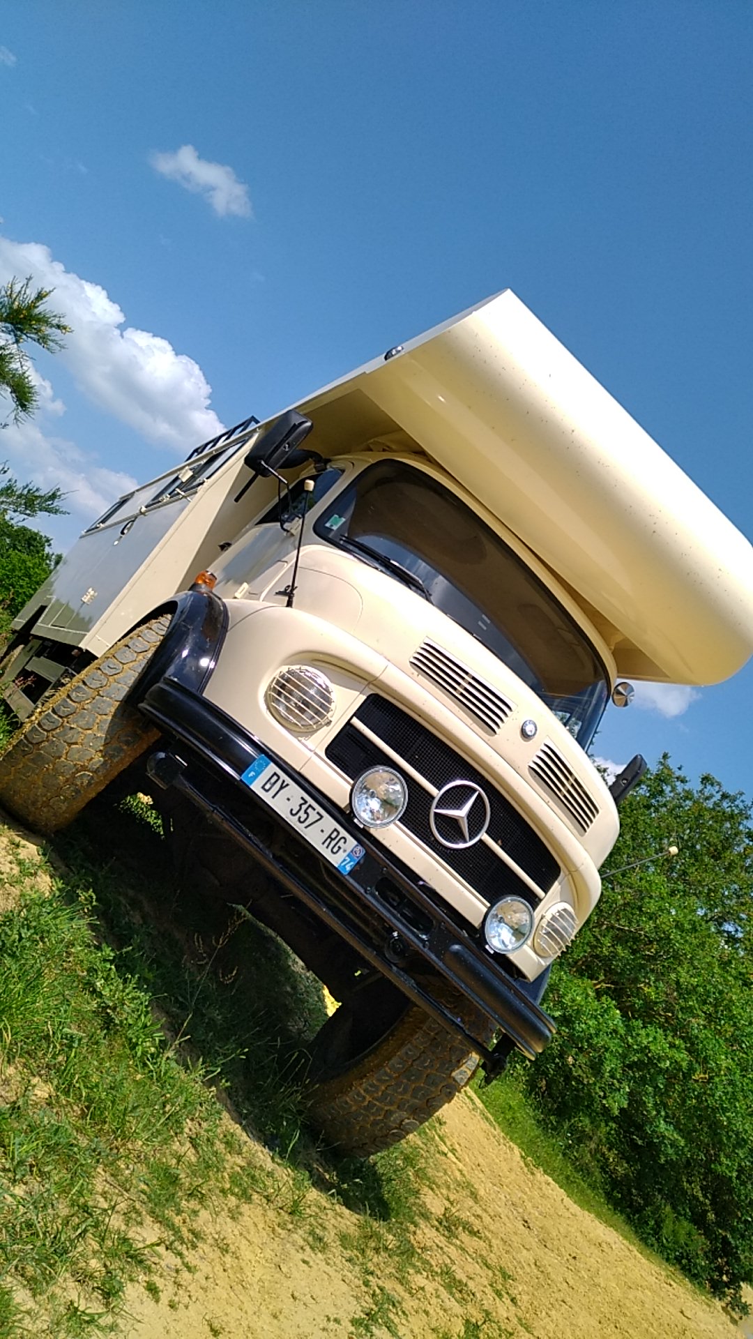

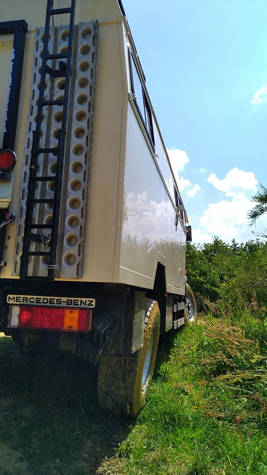

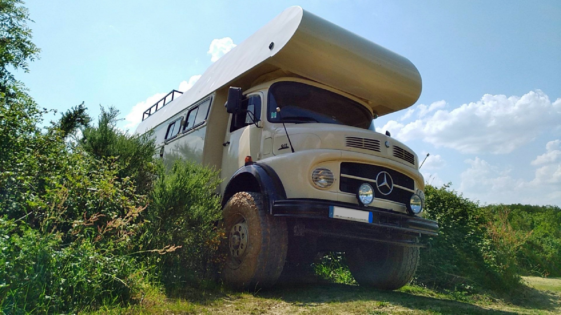

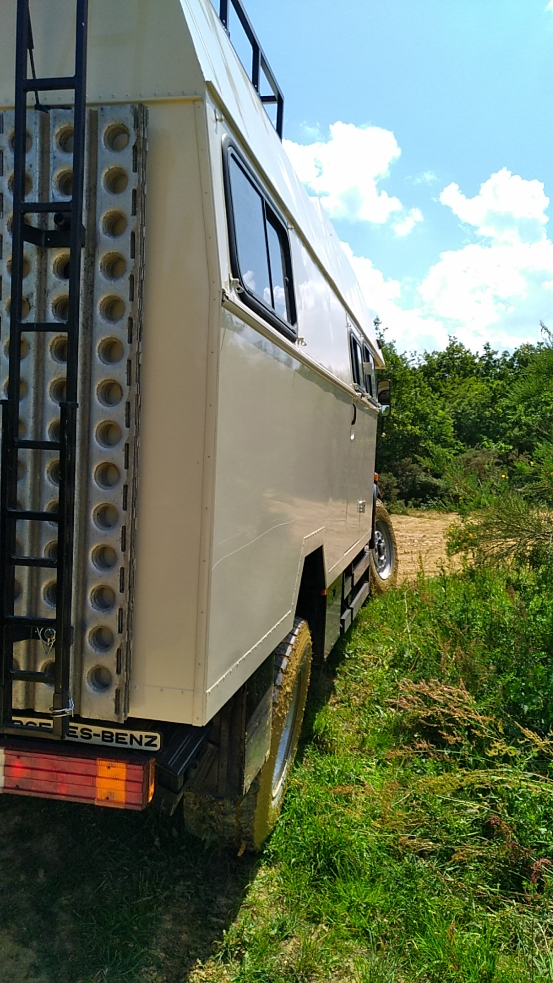

Re: Présentation (enfin) du Mercedes 911 ! (photos carrosserie terminée !)
Hello !

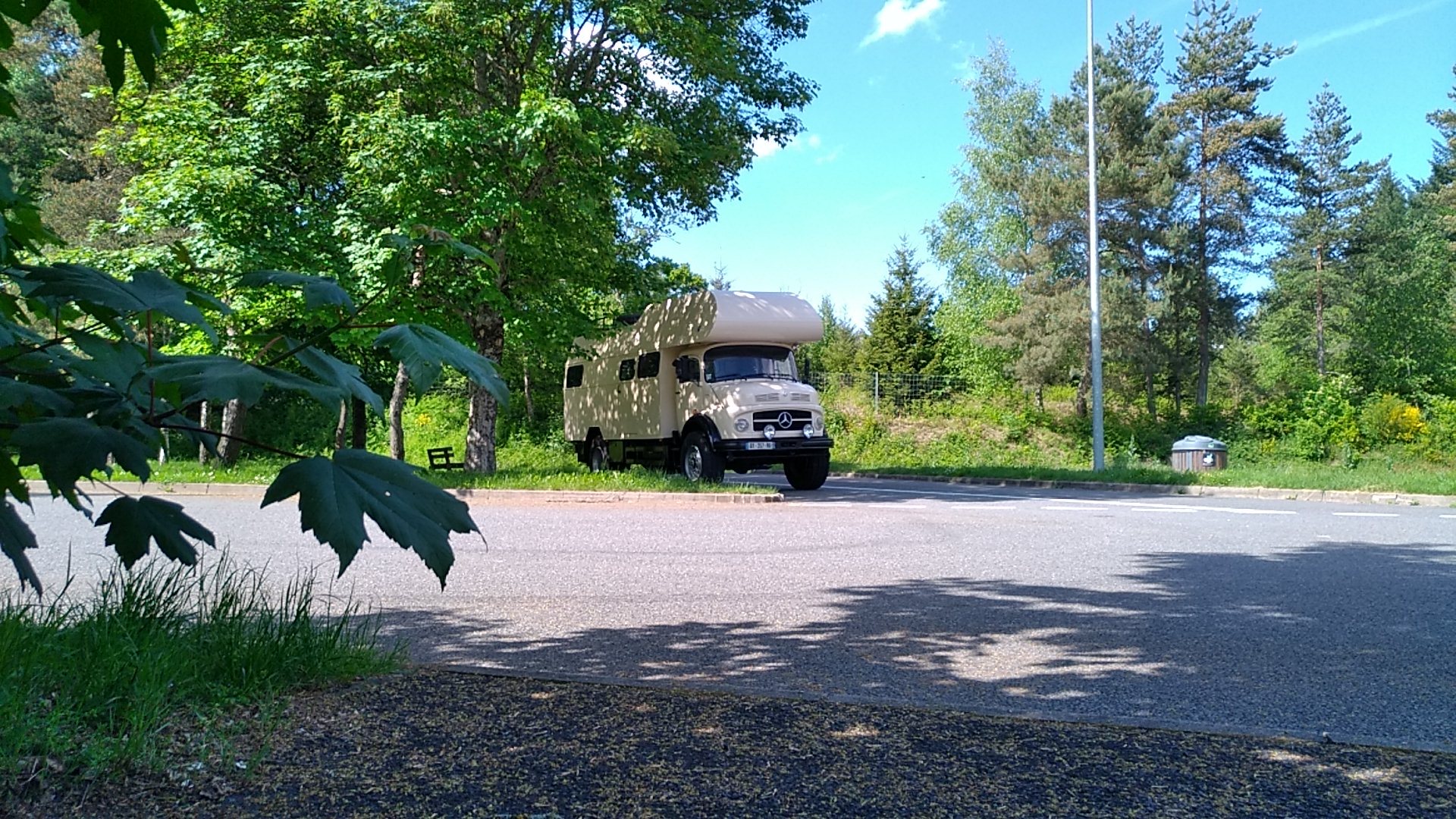

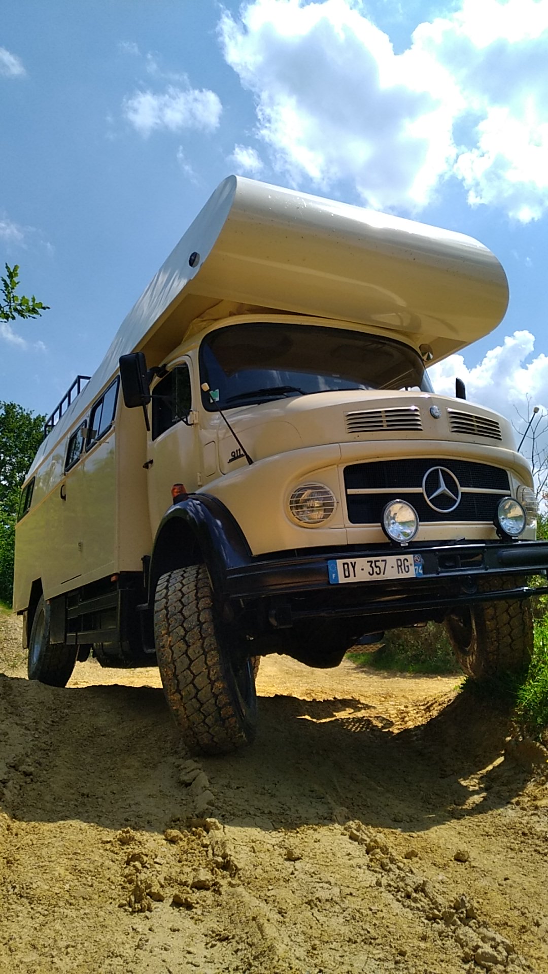

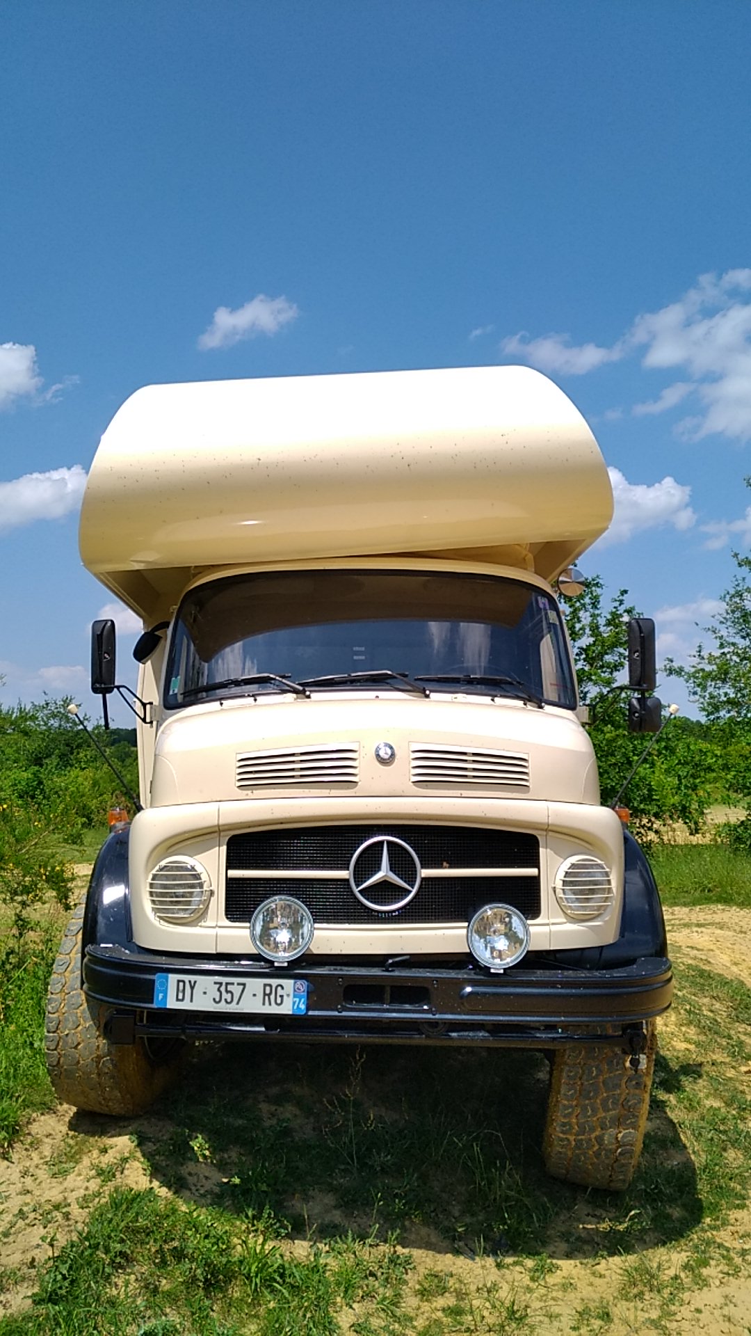

Et voici les travaux de carrosserie terminés. On aurait dit un mec récupérant son véhicule tuné par Pimp My Car ! Mon dieu qu'il est magnifique :
S'en est suivit un long trajet pour traverser toute la France. J'suis souvent obligé de m'arrêter pour le regarder. Je crois que je suis amoureux. Je le quitte en marchant à reculons jusqu'à ce que je ne le vois plus, c'est grave docteur ? :
Puis s'en est suivit une magnifique journée à Corcoué ! Je ne pouvais rêvé mieux pour connaitre un peu plus mon véhicule en tout terrain ! :
Jolie croisement de pont :
Prochaine étape : Aménagement !

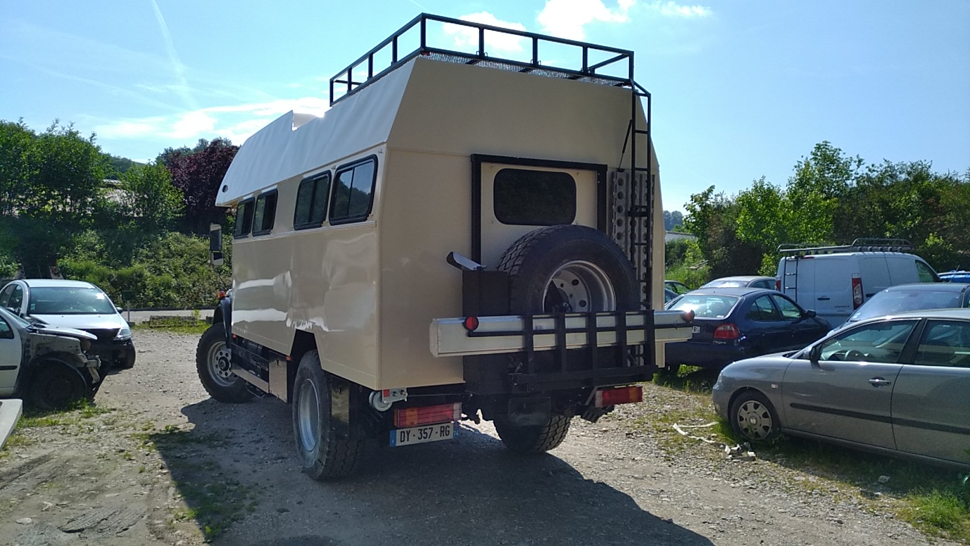

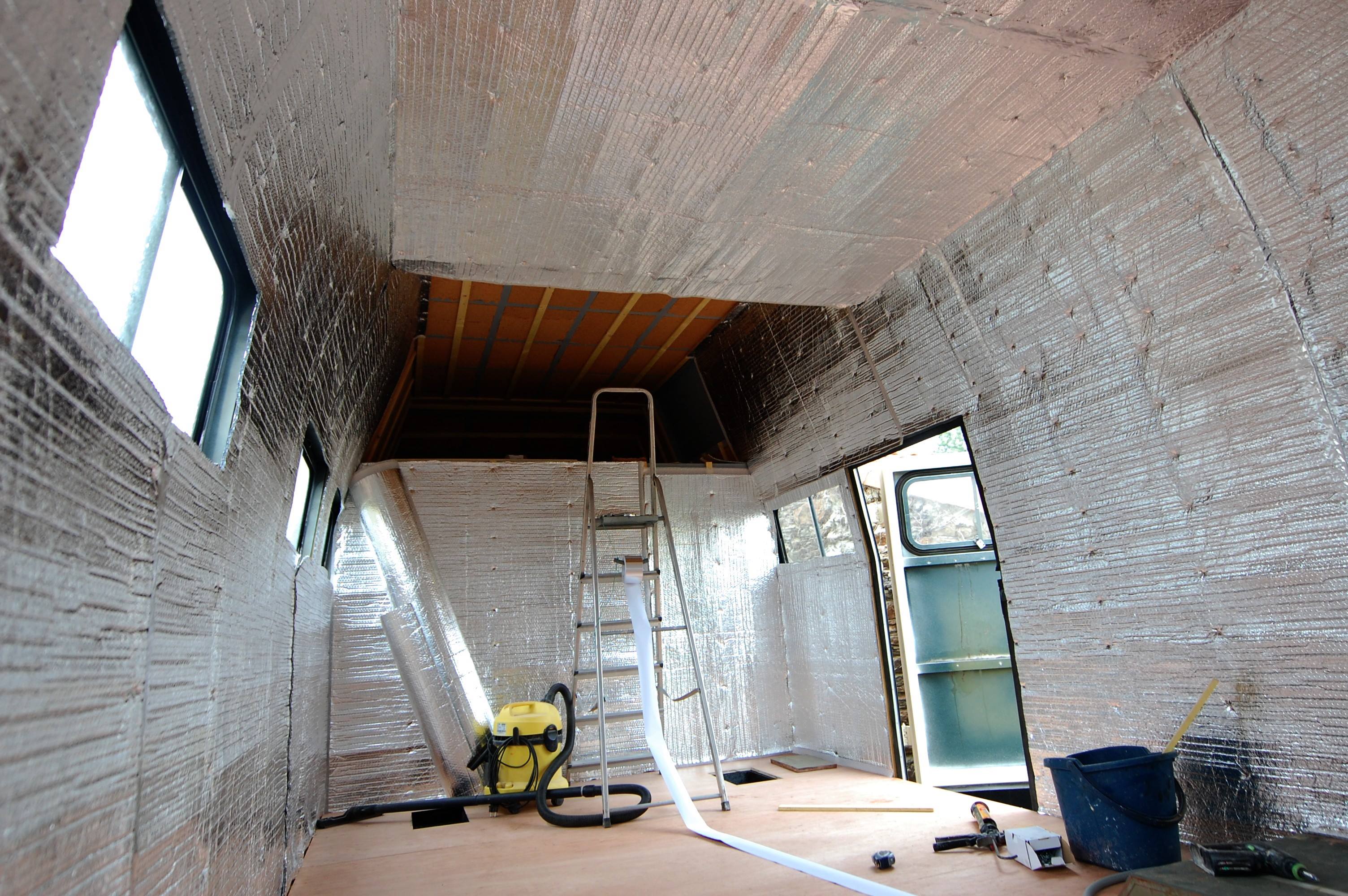

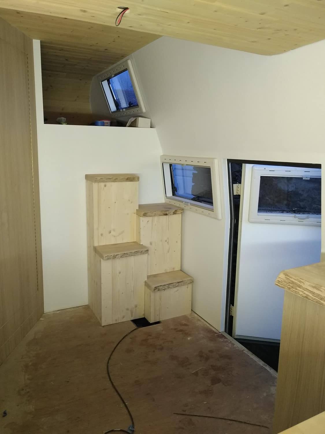

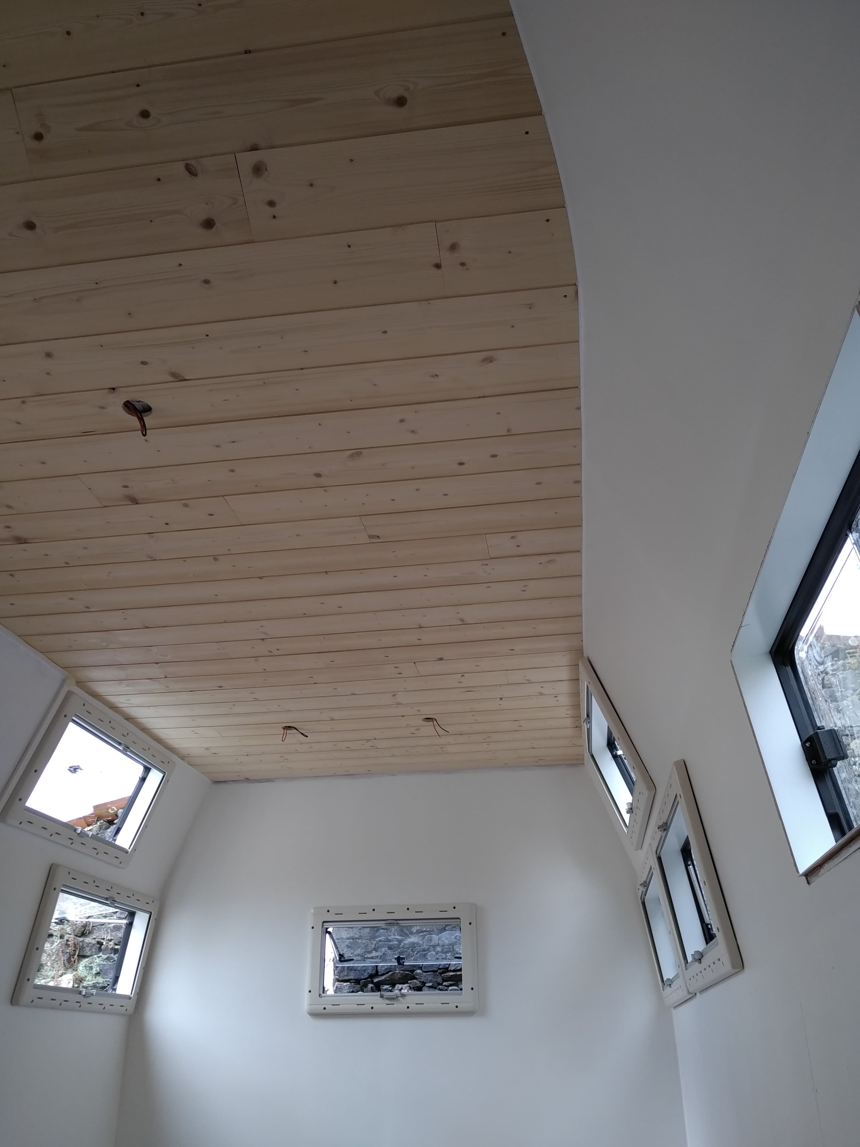

Ericson
Hello !

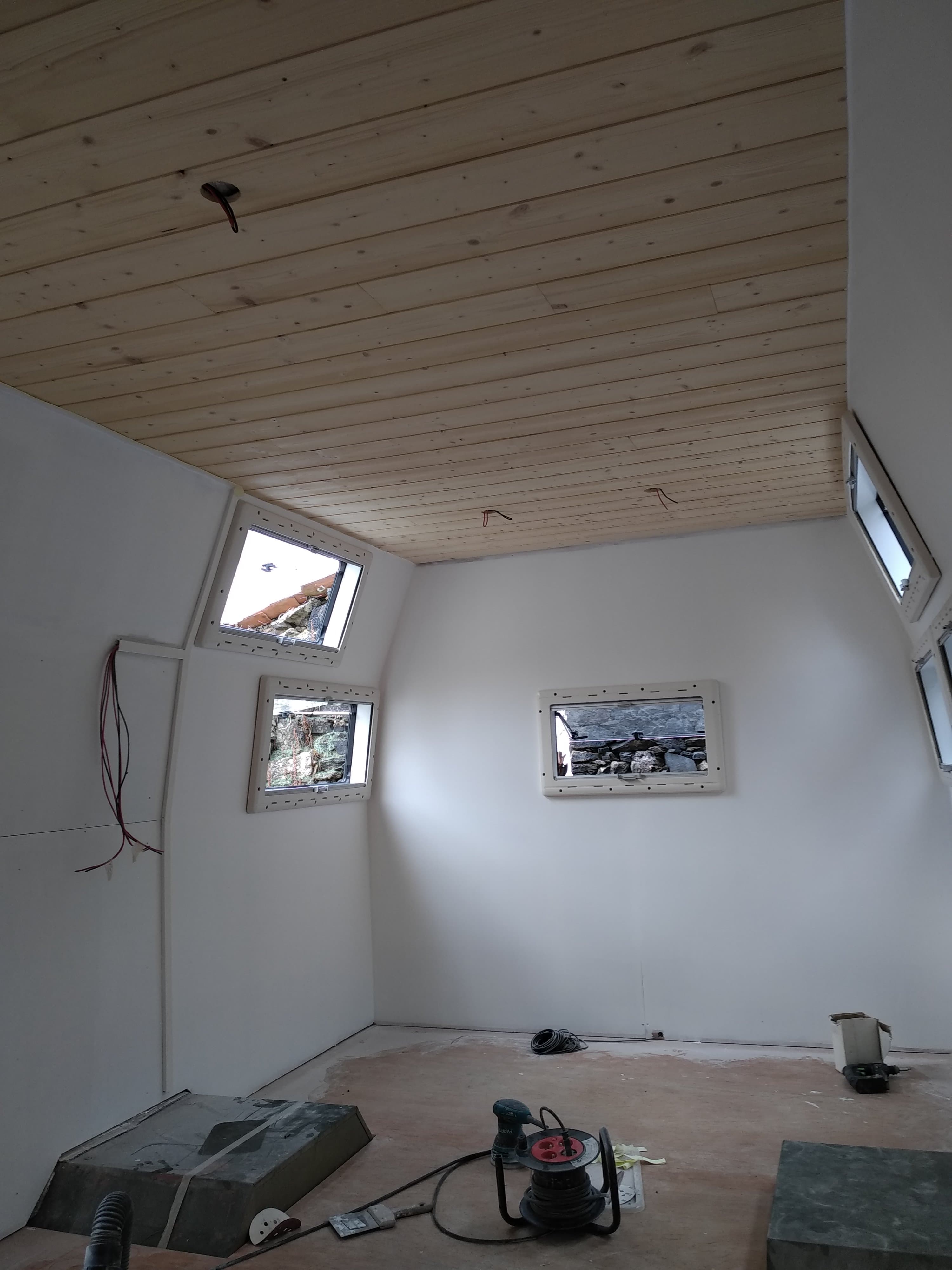

Donc pour :
- Conception et fabrication d'une rehausse et capucine avec traitement anti-rouille, condamnation de la porte arrière, des trappes et d'une fenêtre - 8880€ HT
- Conception et fabrication d'un porte moto, et porte roue de secours : 1650€ HT
Les tarifs ont été respectés.

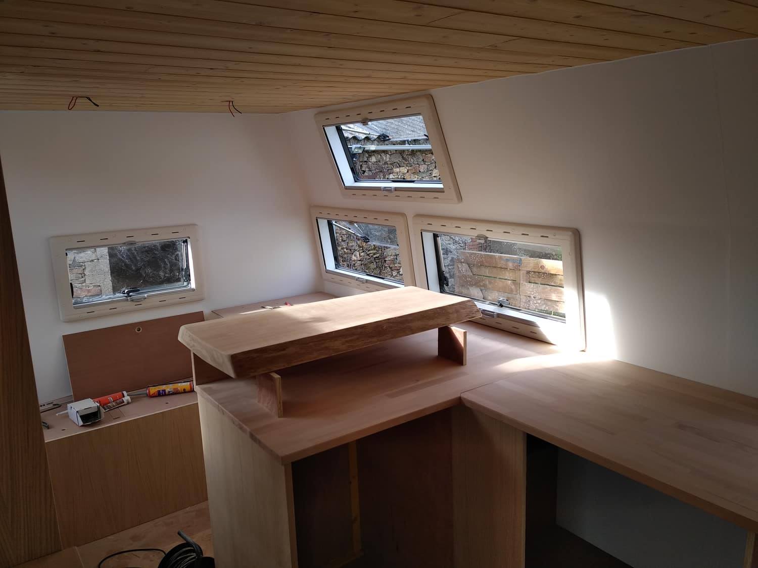

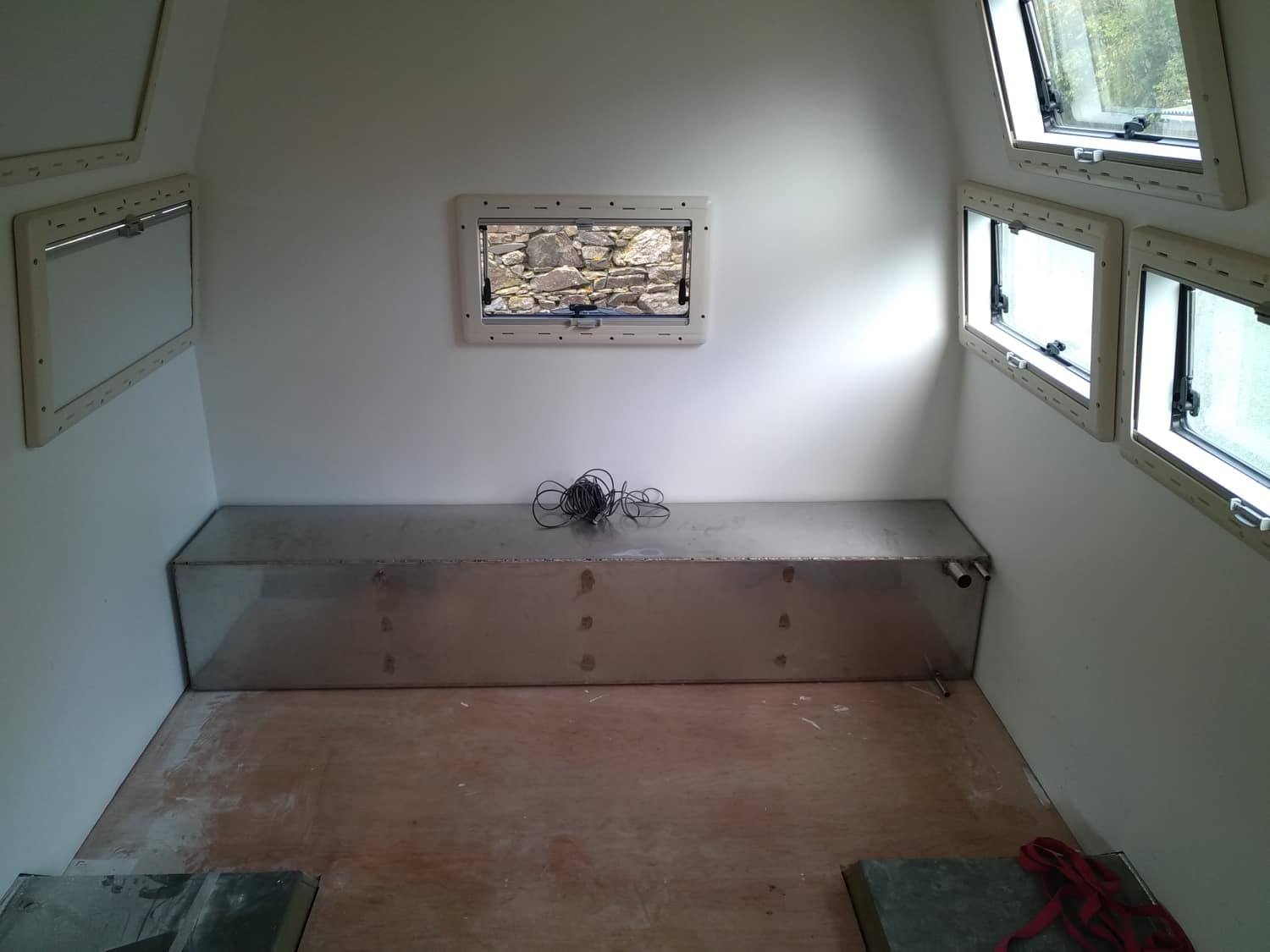

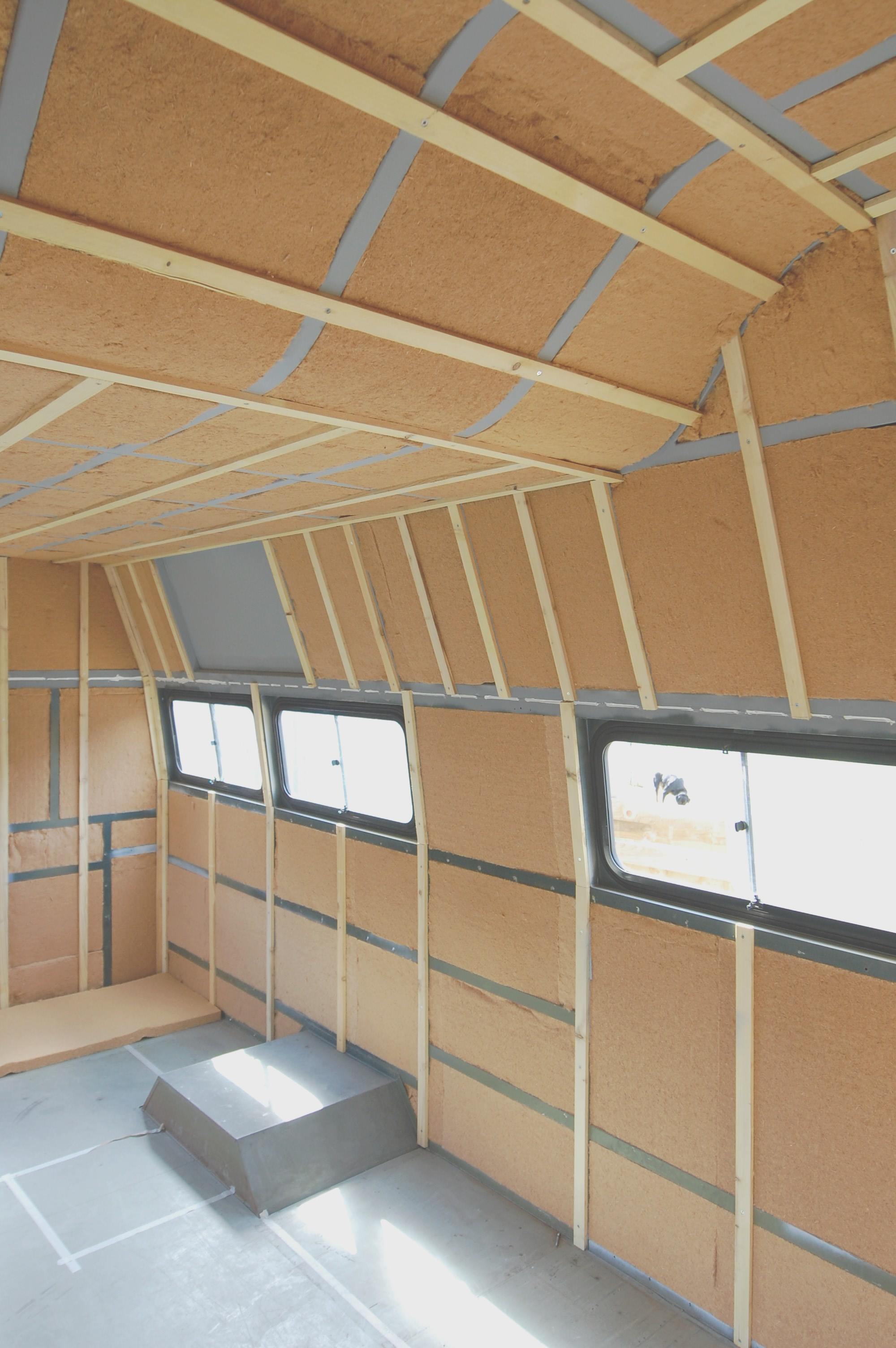

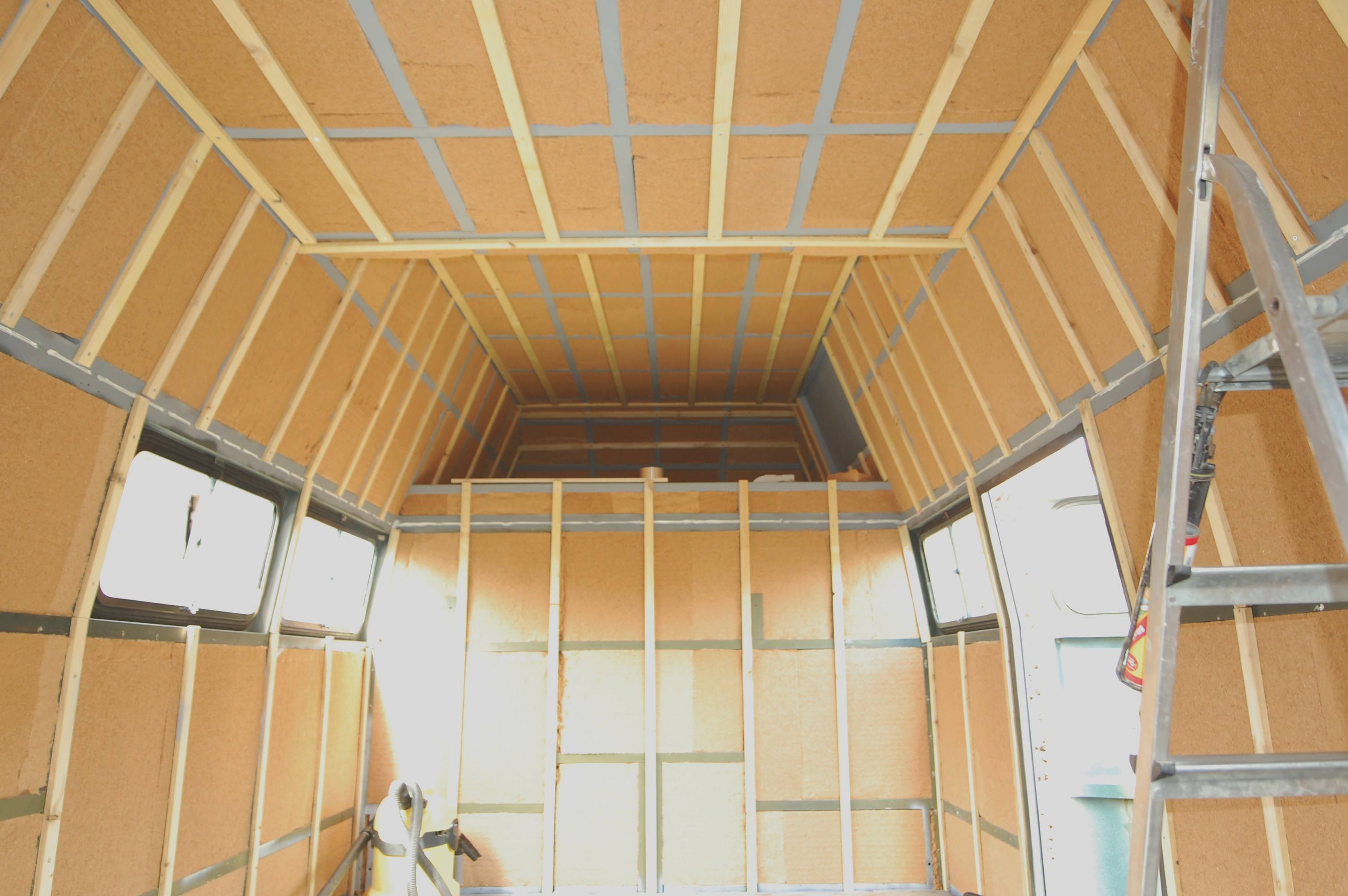

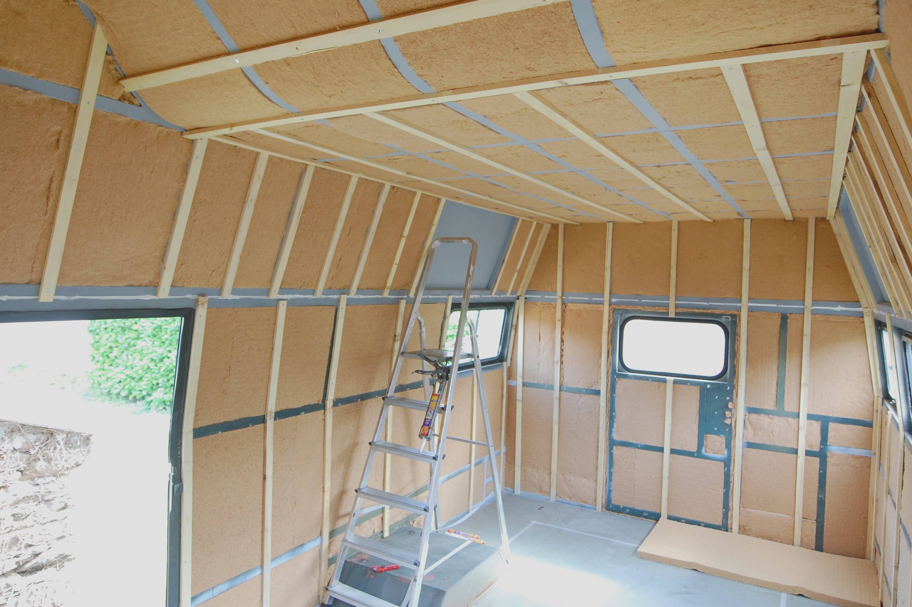

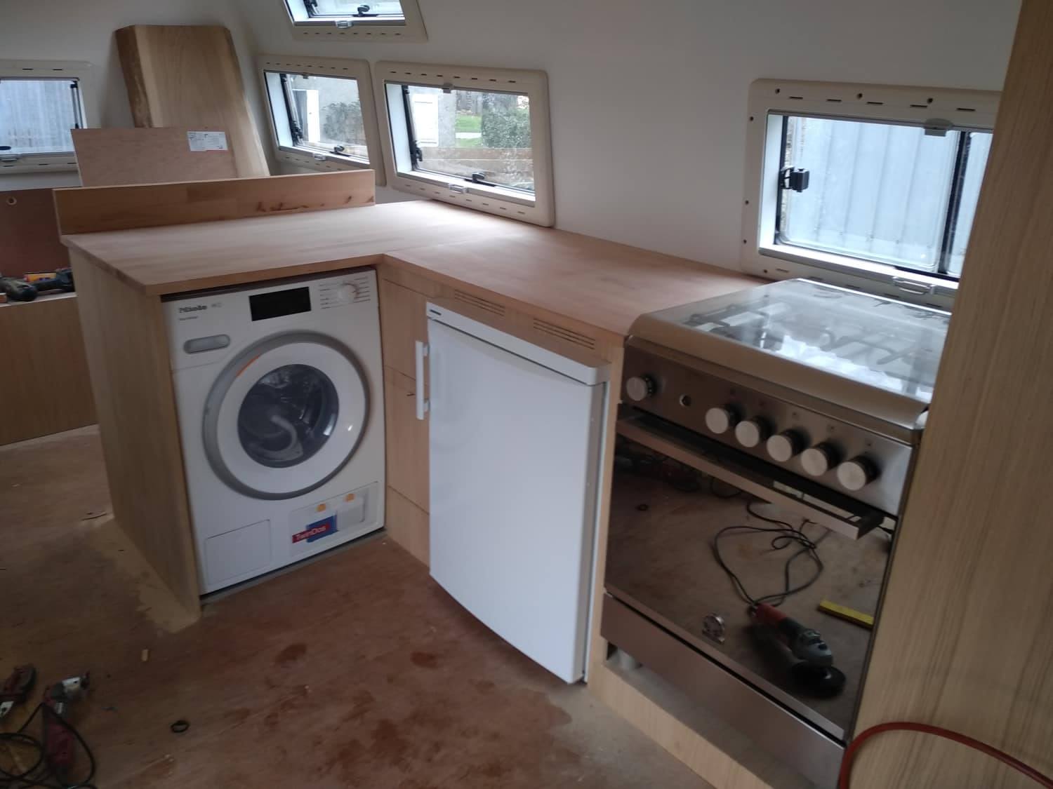

Voici quelques photos de l'aménagement en cours :
Sa avance gentiment mais sûrement
Donc pour :

Re: Présentation (enfin) du Mercedes 911 ! (Aménagement en cours)
Bonjour, trop beau ce camion!!!!
Super look avec ces roues!
tu as quoi comme déport avec ces jantes?
Bravo
Bravo

Par contre pour le déport Pic bois 25, je ne l'ai pas calculé. Les jantes sont en 11,75 x 22,5.

Tu montes quoi comme taille de pneu sur tes 11.75“x22.5"?
Et tu as combien de cm (dans le matelas) pour faire ta capucine?
Et tu arrives à quelle hauteur totale pour le camion?
Ericson
Je monte du 385/65R22.5 là dessus.
J'ai un mètre de hauteur extérieur de capucine. Ce qui fait que je suis à 3.65m de haut, il me semble. Je ne suis plus sûr.

Si on suit bien, tu as un gros réservoir au bout du camion, de quelle contenance ?
Et as tu une idée du poids total total de ton aménagement avec les réservoirs, les meubles, la rehausse, les batteries...etc?
