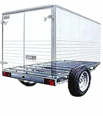

Re: Les remorques
Salut les remorqueux, ça va comme vous voulez?
@ k-ro: sympa ta remorque, mais avec une cabine et un moteur elle serait encore mieux
@ Michel : pour une moto + matos la "1 tonne" militaire type Ben Hur est une super base, homologable, charge utile qui va bien, garde au sol assortie au camion, et pas compliquée a fermer en soudant des tôles sur des arceaux métalliques . En plus si tu passes ton camion en 10.5x20 au lieu des 900x16 (possible?) c'est pratique au niveau des roues de secours!

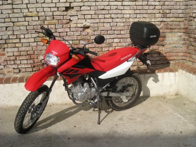

Pour la remorque, de toutes façons, on laisse tomber et la moto est à vendre.
Si ça intéresse quelqu'un(e), c'est une Honda trail 125 qui ne compte que 11000 km.
Comme neuve.

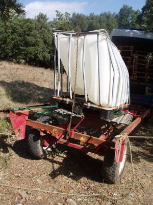

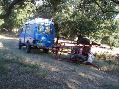

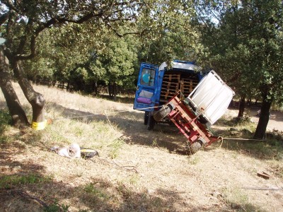

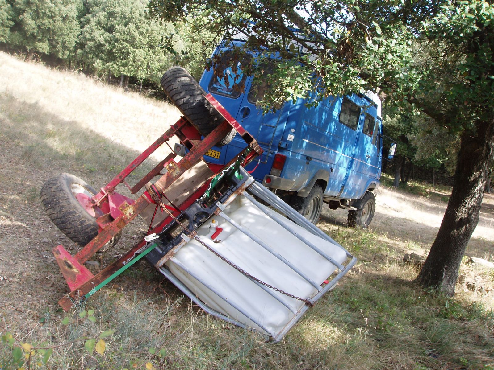

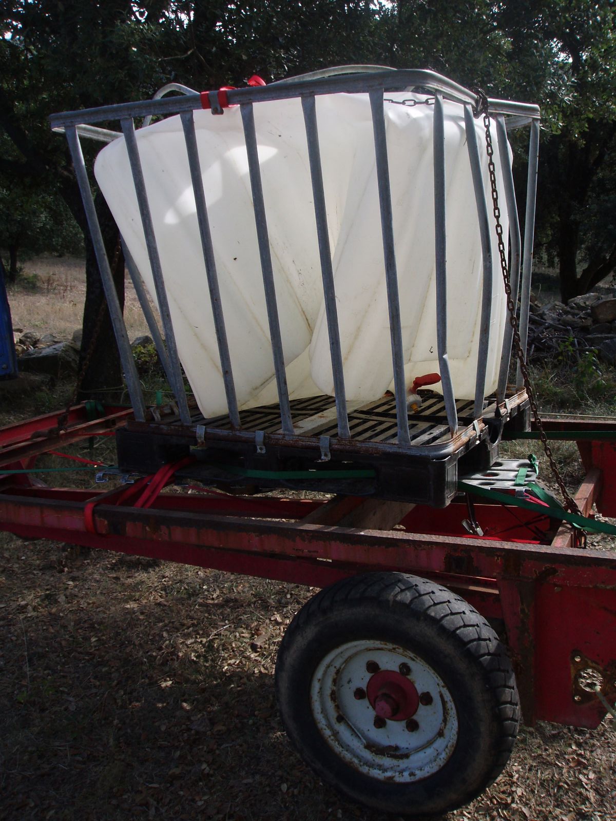

Bon, petite illustration de l'utilité d'un attelage rotatif
Il n'y avait pas un dévers important mais l'essieu de cette remorque est étroit et le plateau est haut...
1000l de flotte répandus au sol et ma cuve toute aplatie, moi qui me posais la question d'élargir la voie de cette remorque maintenant je suis fixé.
Elle n'avait pas fière allure mais j'ai été étonné qu'elle ne soit pas éventrée, c'est costaud ces trucs là...
J'ai redressé la cage à la masse et au hilift (ça sert vraiment à tous ces crics!), remis la cuve plastique en forme et réparé une petite fuite et roule ma poule c'est reparti pour un tour
Bref le crochet rotatif c'est trèèèès important avec une remorque en hors-piste, là j'ai vu la remorque partir dans mon rétro, j'ai arrêté le camion et la remorque s'est mise en vrac sans que rien ne se ressente au niveau du camion.
PS : par contre il faut qu'un attelage rotatif soit bien entretenu et bien graissé, celui de cette remorque l'était donc impeccable, mais le crochet du camion manque de graisse et il est dur par moments, j'ai réussi à tordre l'anneau (fixe) de mon autre remorque (la 1t militaire) en la manoeuvrant car le crochet du camion n'a pas voulu tourner.

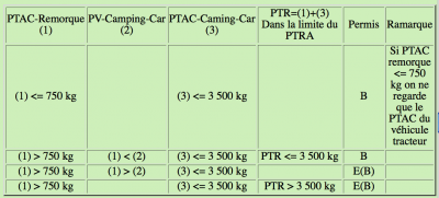

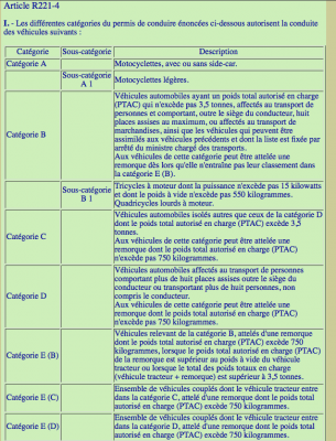

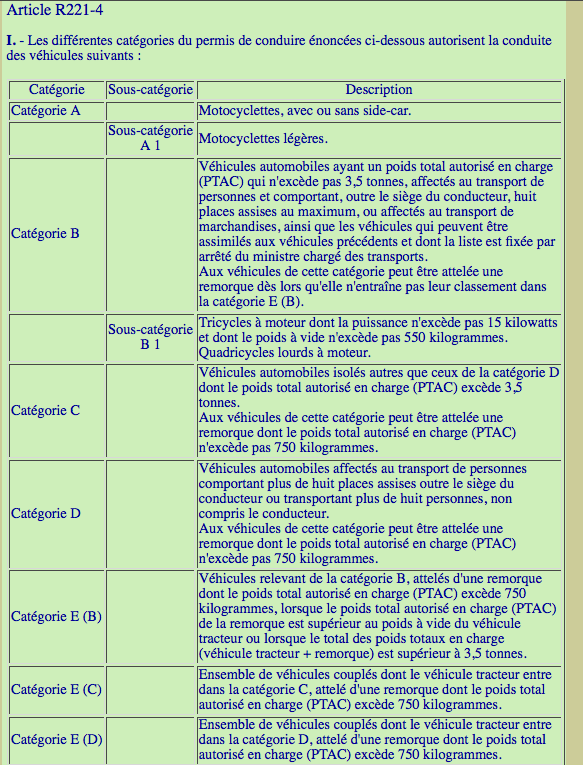

Petit tableau concernant les CC+ remorque.
Source: http://xavier.larquet.free.fr/cc/index. ... e=PERMISEB
Re: Les remorques
coucou olivier;le zoy a écrit :Petit tableau concernant les CC+ remorque.
sans vouloir dire du mal;
il est toutefois bon de rapeller que le tableau que tu as mis n'est pas dutout un texte de loi en vigueur, mais une simple lecturede ces dit textes faite par un magazine;
et de rappeler aussi ce qu'a indiqué l'auteur de se tableau:
j-looAttention :
ce tableau n'est que mon résumé de l'information donnée par cette revue et, pour chaque ligne, toutes les conditions indiquées doivent être respectées.
il ne fait en aucun cas force de loi ou acquis pour certitude.
la revue précise que leur position, sur le premier cas, est en fait la réponse de l'arbitrage qu'ils avaient demandé au "ministère des Transports, de l'Equipement et du Logement" en 2002.
la première ligne pouvant amener à un PTR > 3 500 kg tout en ne nécessitant que le permis B, ils précisent que ce cas, lorsqu'il est posé, déclenche des réponses contradictoires, y compris de la part de la maréchaussée et de l'administration !
dixit cette même revue : "N'en déplaise aux gendarmes qui immobilisent parfois des camping-cars tirant une petite remorque bagagère, c'est bien la règle en cours ... et elle remonte à mai 1977"
malgré ce dixit, la position est certainement inconfortable à défendre devant un représentant de la force publique ...
cette revue précise aussi, en "Bon à savoir", les conseils et les règles en terme d'assurance, d'immatriculation, de frein de la remorque (art R317-18), de remorques à vide, de triangle de pré-signalisation ...
B - Vous possédez un camping-car (dont le P.T.A.C. est supérieur à 3,5 tonnes) auquel vous voulez atteler une remorque.
Vous devez être titulaire du permis E(C), en plus du permis C, si :
Le P.T.A.C. de la remorque est supérieur à 750Kg
C - Dans tous les cas vous devez, en plus de ces formalités, être en accord avec les obligations du constructeur du camping-car indiquant :
Le P.T.A.C. (poids total autorisé en charge)
Le P.T.R.A. (Poids Total Roulant Autorisé)
Le poids (max) de remorque sans frein
Le poids (max) de remorque avec frein (dans la limite du P.T.R.A.)
