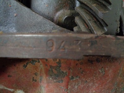

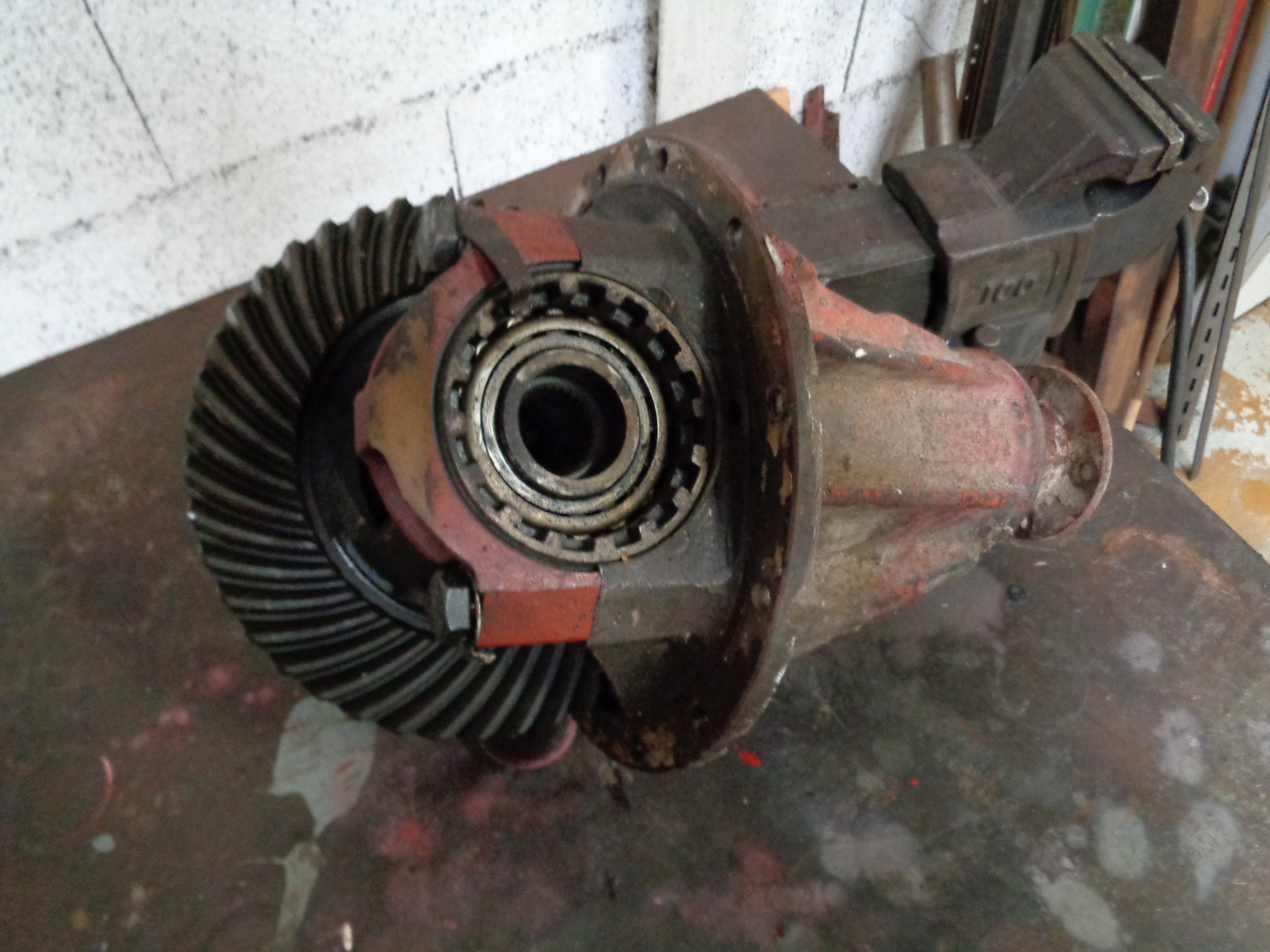

Désolé pour le retard.
Donc, il me reste 1 nez de pont en 9X43. Par contre, y'a 2 trucs à reprendre dessus.
En fait, j'avais démonté la couronne et j'ai récupéré la rondelle antifriction qui se trouve derrière l'un des satellites.
Hormis cette rondelle, la couronne et le pignon d'attaque sont nikels. Ce nez de pont ne faisait aucun bruit suspect et me permettait de rouler à 105km sur le plat. J'avais récupéré la rondelle pour la monter sur un 7X44. J'aime quand ca tire court
Dans l'immédiat, il faut lui remettre une rondelle antifriction ( rondelle qui ressemble a du carton synthétique ). Tu peux même la prendre sur un de tes 7X44. Et par la suite, il faut reprendre le réglage de la couronne par rapport au pignon d'attaque. Je n'ai pas touché au pignon d'attaque ( donc la précontrainte et la distance n'ont pas bougé ). Il est remonté sommairement actuellement et est un peu poussiereux. Il n'est pas rouillé ( je l'avais aspergé d'huile à l'intérieur avant de le stocker ). Le spi de la tulipe ne fuyait pas.
Si ca t'interèsse, il t'attend

Ok, ça me semble nickel, ça. Pas de soucis pour la rondelle, je devrais y arriver, je pense... Pour les réglages, jamais fait mais je vais regarder ça. Tu es toujours en Creuse ?
Je pense que je vais d'abord monter celui que j'ai dans le pont AR, pour faire un essai et voir si ça suffit comme ça. Parce que c'est pas évident entre la calculette et la pratique, en fait... Je te tiens au courant, merci en tout cas !
Pas de soucis, c'est les vacances ! Moi je reviens juste d'une semaine à la mer...

J'ai commencé à démonter le 7x44 qui est sur le TiPi. Pas de soucis pour l'instant.
Par ailleurs j'ai regardé pour les réglages... Oulala, ça a l'air un peu complexe quand même !
Bon, si c'est juste une cote d'épaisseur à respecter, ça devrait aller, mais je galère un peu avec la RT que j'ai.
Donc pour l'instant, je vais remonter le 9x43 que j'ai, tester ainsi et je reviens.

Le réglage du couple conique est ultra précis, sinon casse assurée.
Il faut le matos plus le coup de main.

Je ne l'ai fait que 2 fois a l'école, bah dur dur, même avec le prof a côté.
Après rien d'impossible!

Certes, certes... Mais bon, à force de vouloir tenter des trucs que personne n'a jamais fait, on se dit que parfois, on gagnerait du temps et de l'énergie à faire plus simple !!!
Apparemment vu ce que me dit Woolf sur le sien c'est juste le calage sur la couronne qui est à reprendre, c'est peut être pas le plus compliqué ?

Oui, y'a juste le calage de la couronne à reprendre. C'est pas super compliqué. Il ne faut pas mettre la couronne trop près du pignon d'attaque, ni mettre trop de contrainte sur les roulements du boitier de différentiel. Comme je n'ai pas touché au pignon d'attaque, la distance conique n'a pas bougé, ni la précontrainte des roulements de ce pignon. Des différentiels de TP3, j'en ai ouvert des paquets pour changer ces foutues bagues anti-friction et ils n'ont jamais cassé. C'est vrai que pour ce diff, j'étais très pressé et je n'avais pas pris trop de repères. Encore que j'ai vu que j'avais mis des coups de pointeaux deci delà.
Je ne sais pas pourquoi, mais les bagues anti-friction derrière les satellites se fissurent avec le temps, et ça provoque des acoups dans la transmission dans les ronds points.

Bon, le 9x43 est monté à la place du 7x44, j'attends que le joint sèche et demain essai en live... Ca devrait (en théorie) être mieux... Croisons les doigts !
