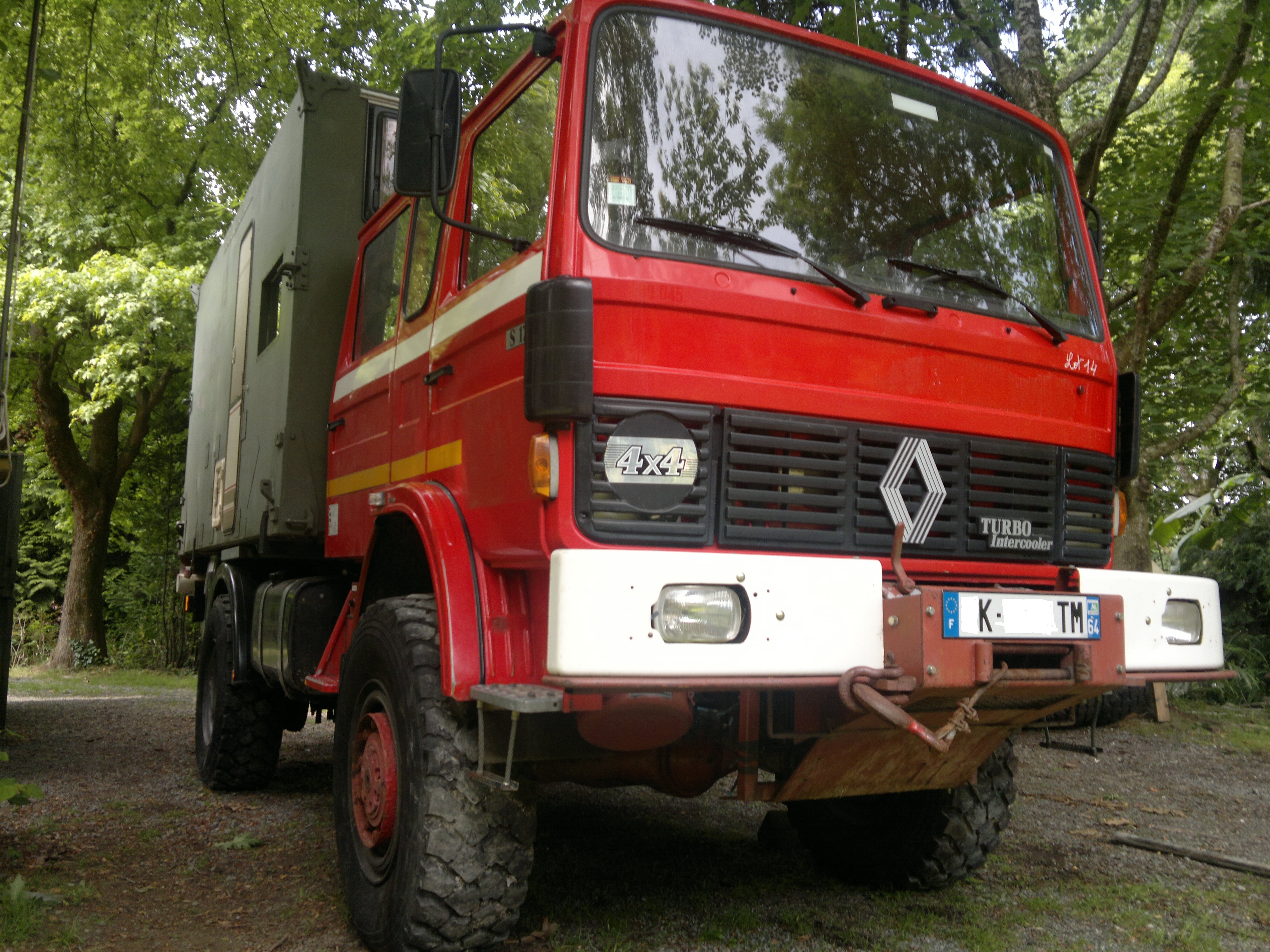

1ere à gauche après petit pont , 3eme maison et là, gros rouge et vert au fond de la cours....
C'est là :lol: :lol: :lol:
c'est quand tu veux, ainsi qu'a tous ceux qui sont de passage dans le coin :wink:

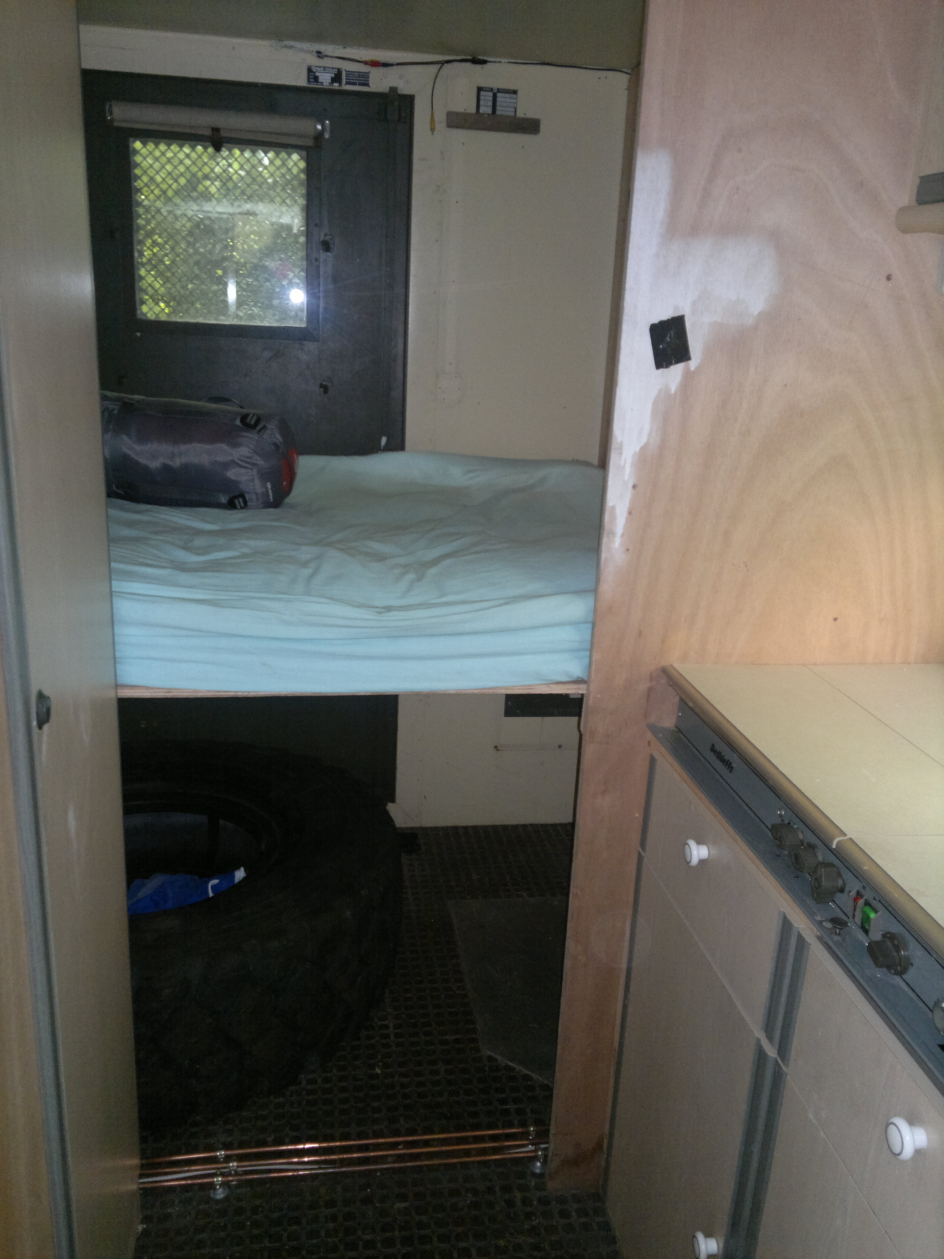

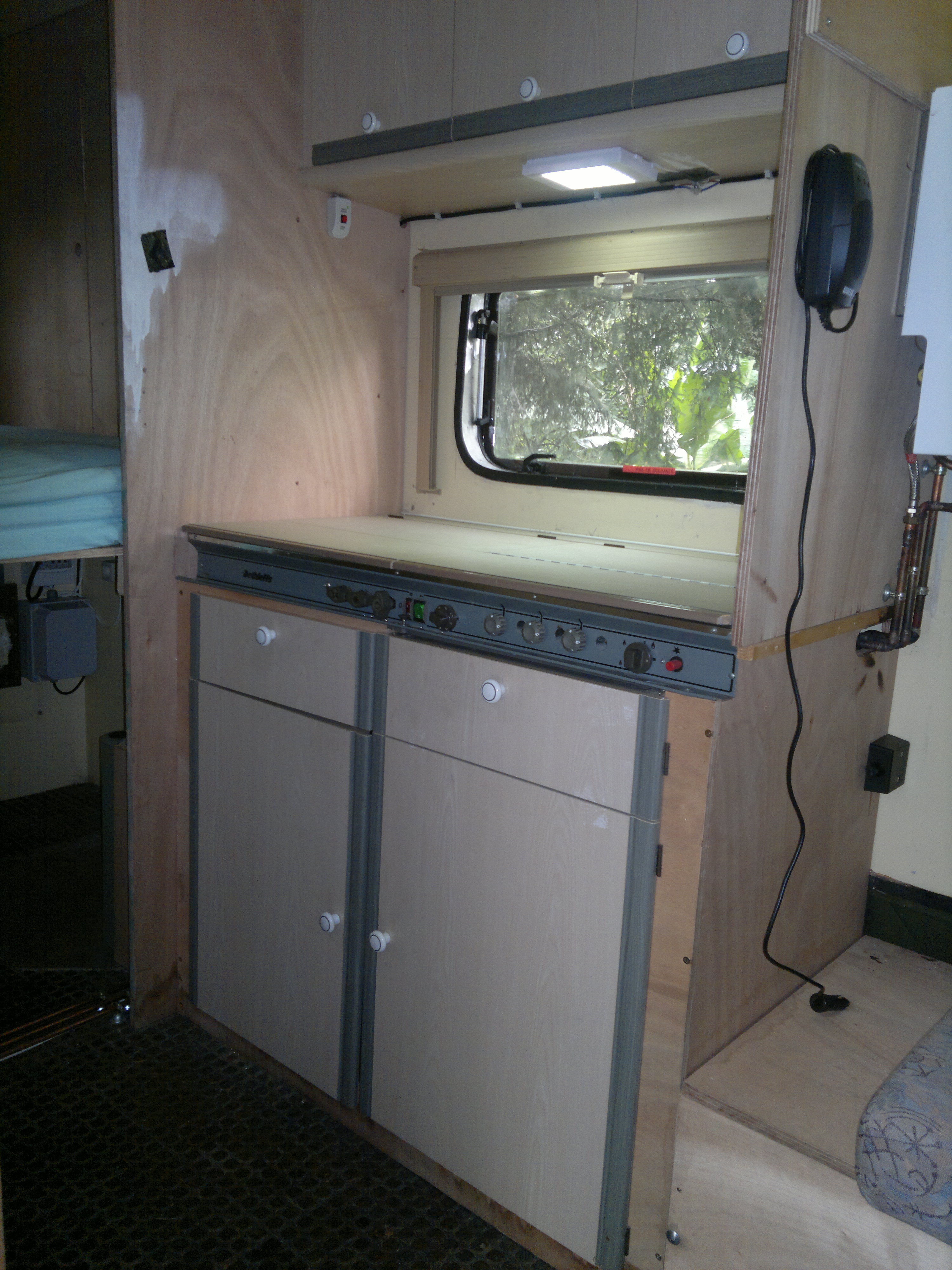

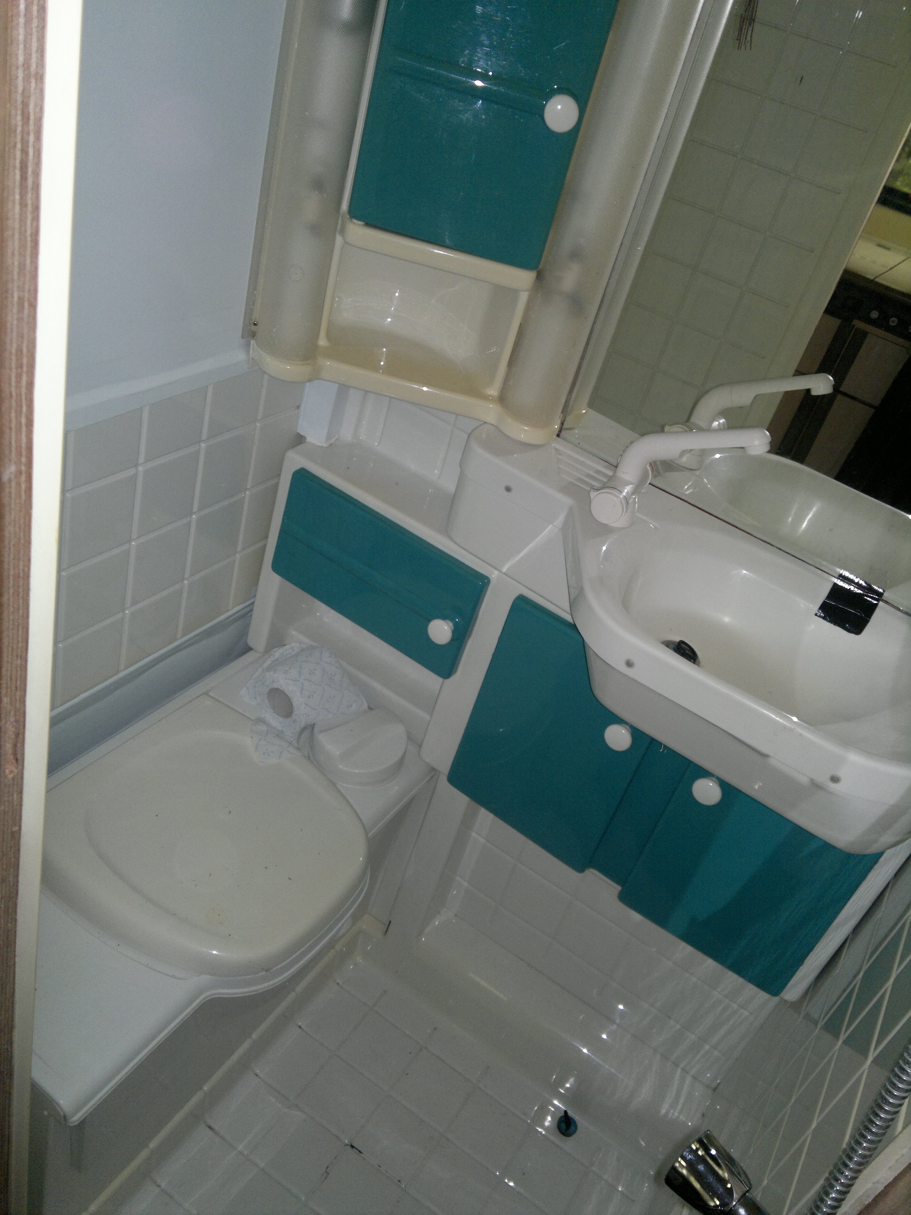

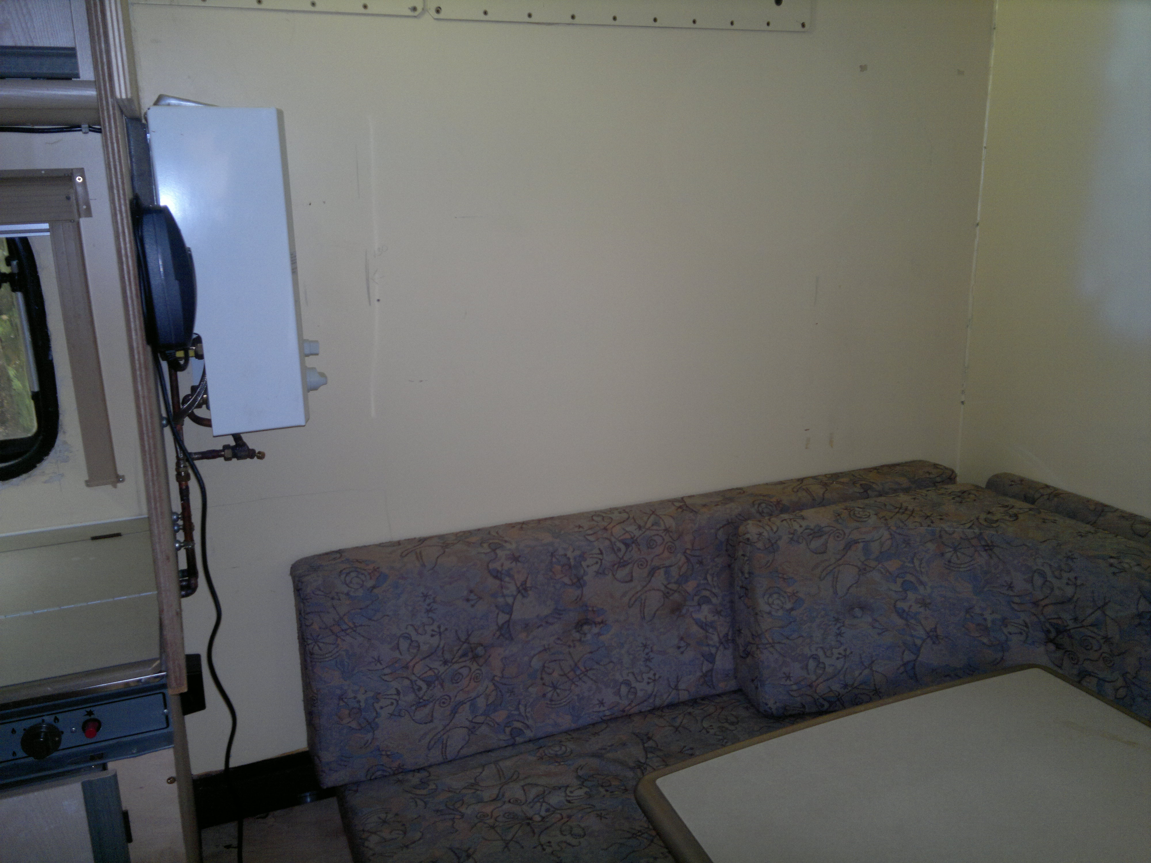

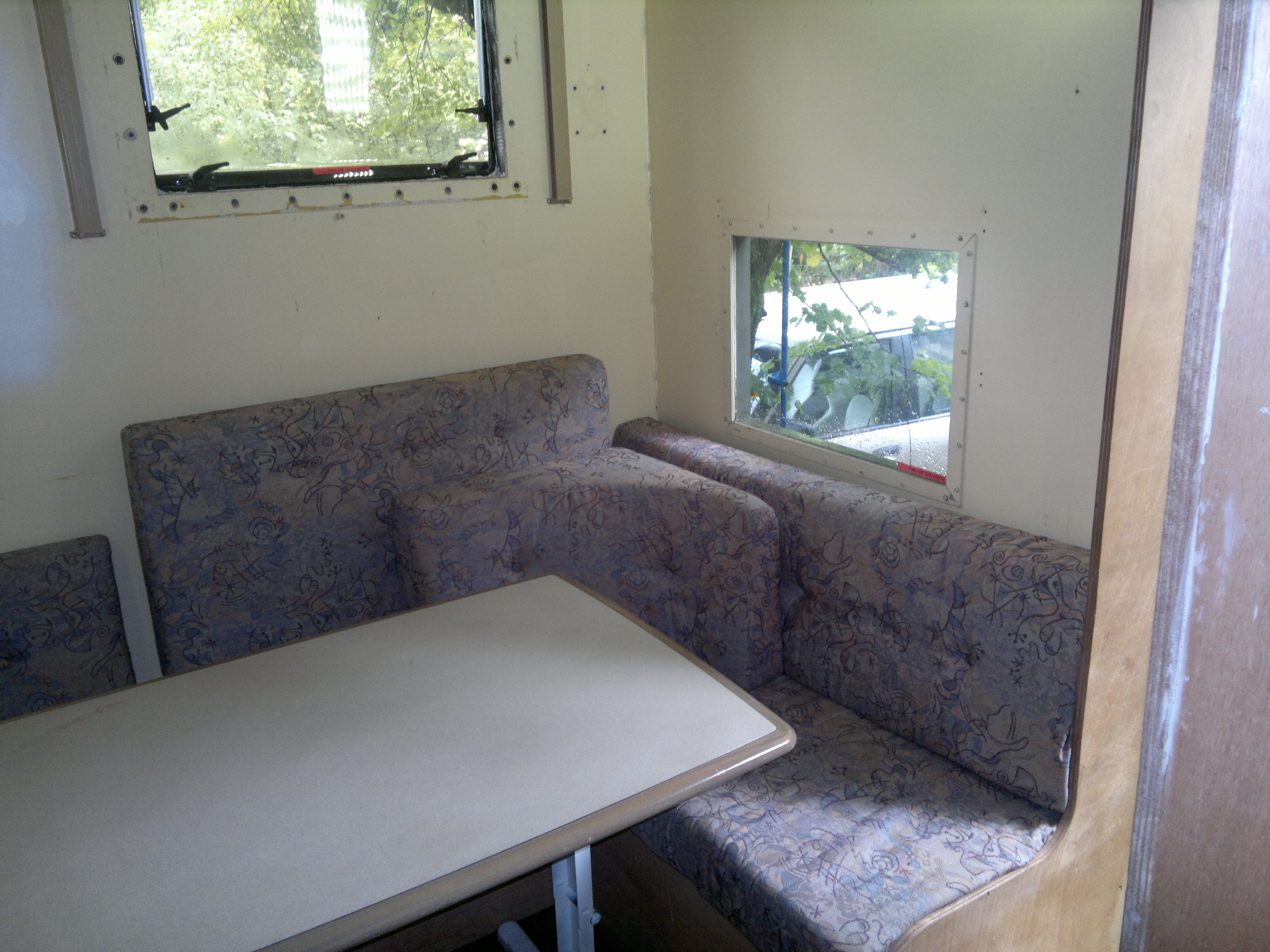

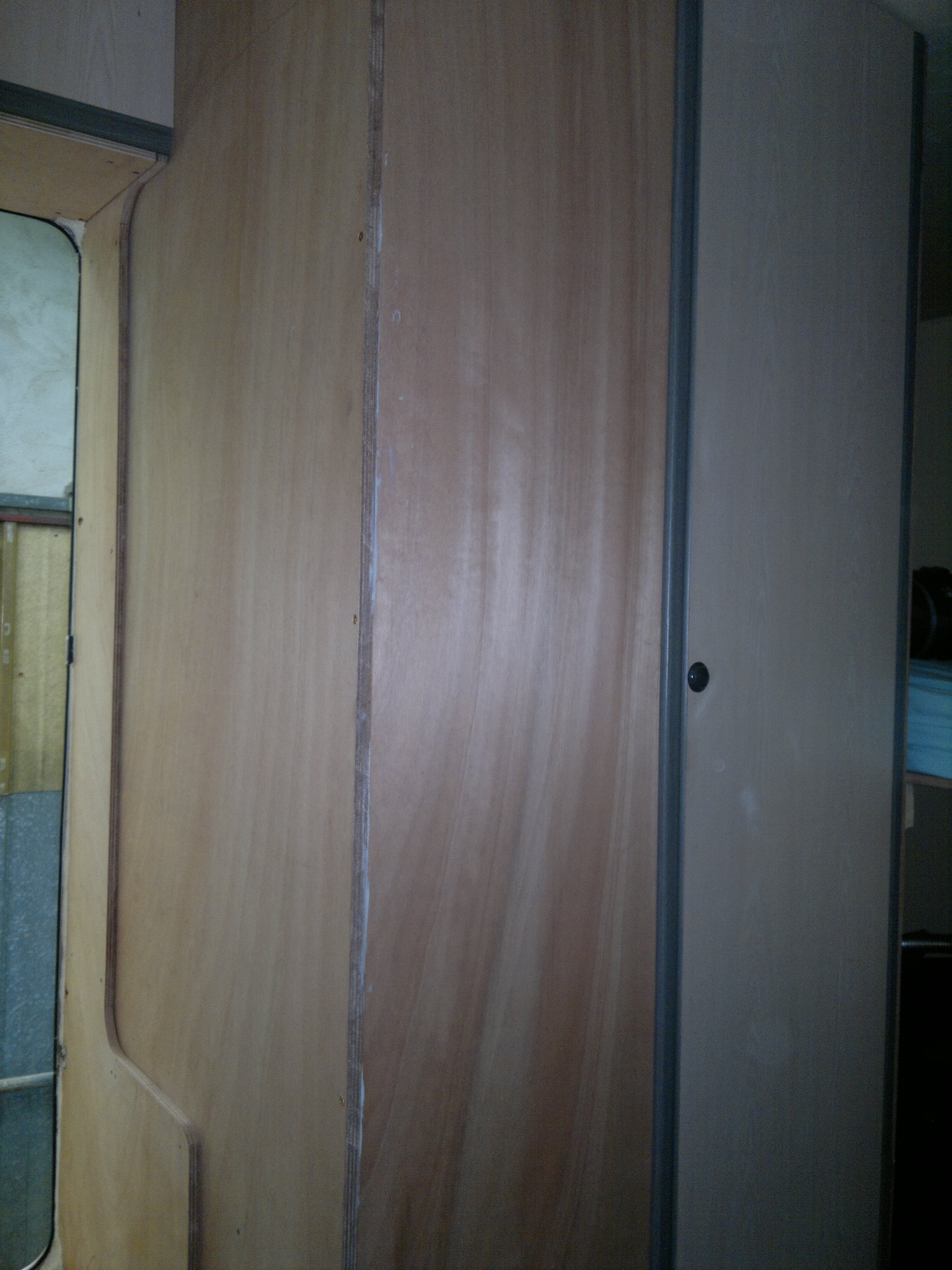

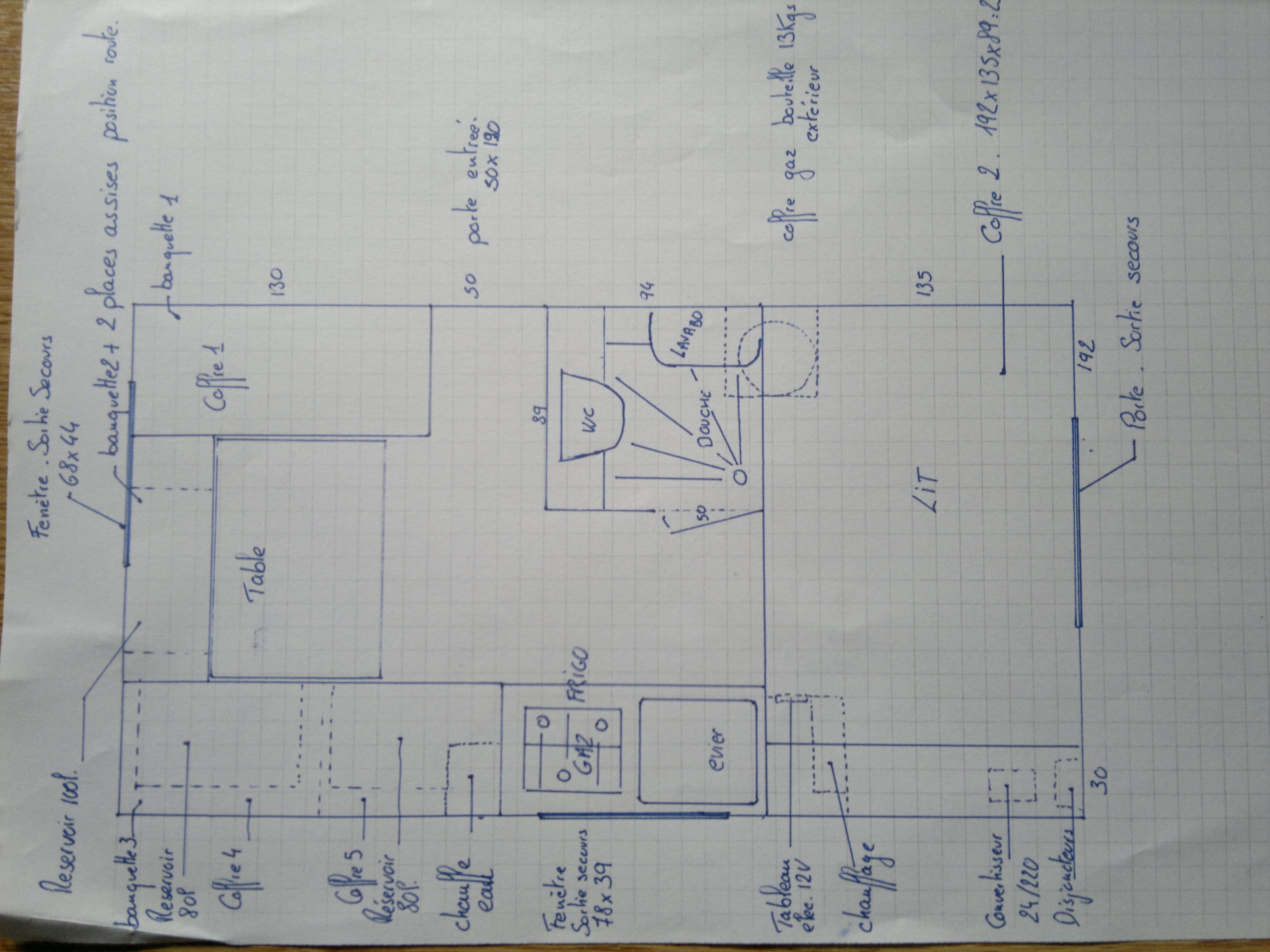

Bon, pour le reste je joins des photos de l'intérieur pour les personnes intéressées :wink:
plan fourni à la la dreal
ça y est, le tour du propriétaire est fait
il y a beaucoup, beaucoup mieux fait, mais bon c'est pas mon métier, mais c'est fait :mrgreen:
et pour pas trop cher
j'ai beaucoup de choses à revoir à l'intérieur, mais le temps fera le reste :wink:

bravo , il est super cet aménagement
bon courage pour la suite :)
Re: Nouveau en S170.13
Message par j-loo »
c'est très bien pensé, et très bien realisé;
tu es débarassé de la paprasserie, donc maintenant cela devrait aller vite pour avoir la CG;
petite pensé: proteges rapidement tes trois tuyaux gaz à l'entrée de la soute, sous le lit;
une caisse à outils trop lourde qui tombe dessus ou un malencontreux petit coup de pied dedans: et hop: c'est toute l'etancheité du système qui peut en prendre un coup;
(le matin tu allumes ta clope et poum, plus de cellule, plus de mirus :( :cry: )
encore bravo pour avoir suivi, et reussi, la procedure de l'homologation;

je dois faire une protection dessus, mettre des étagères à la place de la roue de secours qui va virer dehors, faire le lit relevable avec des sangles ou ceintures de sécurité (si quelqu'un à d'autres idées)
pour info c'est un tuyau gaz, un eau chaude et un eau froide
pour les fuites, j'ai un détecteur de gaz à côté du chauffe eau.....à cause du boum :lol: :lol: :lol:
