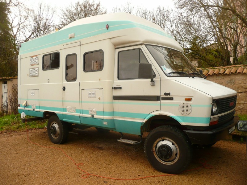

Ca y est je me suis lancé dans les paperasses pour faire détarer le 40-10 en 35-10:
Prise de contacte avec iveco france:
"c'est un véhicule importé ou il vient de France?"
tu dis:
étranger: game over
France : tu passes le niveau suivant
"on va voir, car pour les vieux véhicules..."
Bon, c'est vraie qu'il est de 89, mais j'espère qu'ils archivaient déjà les barrés rouges à cette époque
"vous savez que ça va couter 200€?"
j'ai le choix?
"Je vous recontacte par mail"
Wait and see
Petit coup de téléphone à la drire de l'isère:
"pourquoi voulez vous le faire détarer?"
Parce-que c'est un poids lourd et que je n'ai pas le permis...
"mais ça c'est votre probléme, on ne détare pas un véhicule pour un particulier sous prétexte que le vendeur ne veut pas passer le permis!!"
Euh, dans ce cas quant est il des dixaines de personne qui l'on fait avant moi sans problèmes, et du coup j'en fais quoi du camion que j'ai acheté?
"Bon si ça a déjà été fait et que ce modèle a déjà été réceptionné venez retirer un formulaire"
Je sens que j'ai pas finis de brailler comme un putois
tu dis:
étranger: game over
j'ai le choix?
Wait and see

Y a du nouveau, après une prise de bec avec une certaine Madeleine du service homologation qui ne voulait pas le déclasser car il était "trop vieux", elle a refilé le dossier à Mr Eric Poncet:
resumé du dialogue:
-Bonjour, monsieur, je souhaite faire déclasser un daily de 89 en vl.
- Pas de problème, envoyez nous un chèque de 200€ et nous fournirons une attestation, et de votre coté vous devrez installer des ceintures, isoler phoniquement le moteur et faire règler le correcteur de freinage.
Voilà plus d'un mois que je galère pour obtenir des infos, et le tout est réglé en 30 secondes: suffisait de changer d'interlocuteur.
Après les courriers sans réponses, les mails jamais reçu, ou les "je vous rapelle" (jamais) j'aurais du me douter que j'avais à faire à une quiche: elle ne savait pas que les daily étaient sortis en 4x4, et même quand elle l'a eu admis, c'étaient forcement des poids lourds...
Madame, Monsieur,
Suite à votre demande, nous vous prions bien vouloir trouver ci-joint, un spécimen de l’attestation concernant le (s) véhicule (s) 000074
Nous vous remercions de bien vouloir nous expédier un chèque de 200 euros libellé à l’ordre d’IVECO France ; à la réception de celui-ci, nous vous ferons parvenir les originaux.
Nous restons à votre disposition pour tout renseignement complémentaire.
Veuillez agréer, Madame,Monsieur, l’expression de nos salutations distinguées.
Service Homologation
E.PONCET
à 200€ le papier, ça donne envie de passer par Photoshop, mais c'est mal
resumé du dialogue:
Madame, Monsieur,
E.PONCET

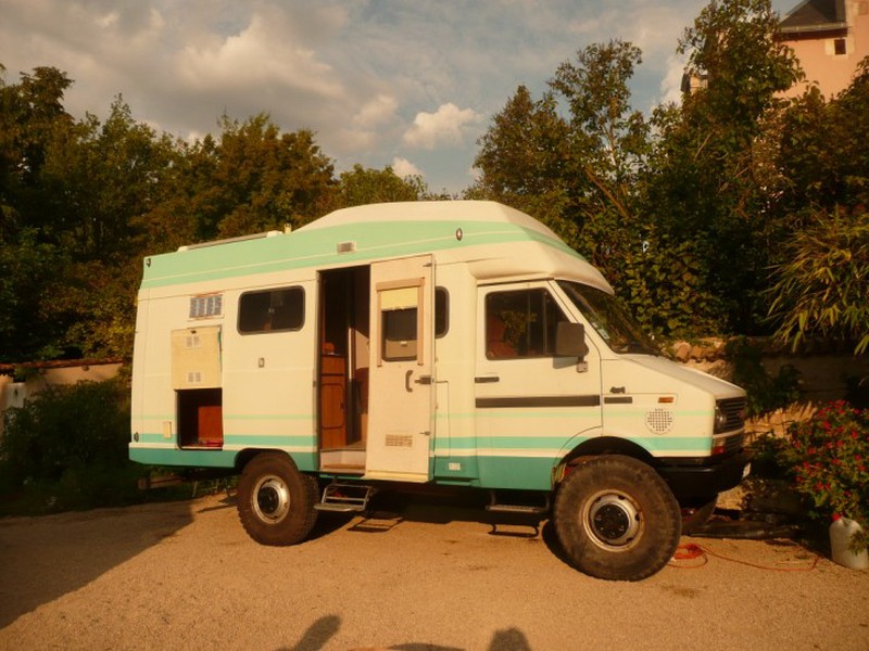

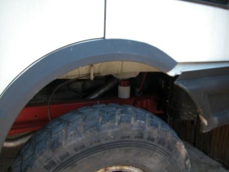

tiens 2mv puisque tu passes dans le coin... je me demandais en voyant ta photo... le pare choc a été rétréci en hauteur
il me semblait que tu avais un pare choc de 4x2 plastic a la base non?
(je me répond a moi même: en fait il était déjà comme ça le pare choc... http://bernard.debucquoi.com/spip.php?article42 )
j'ai l'impression que ce sont des jantes en 5,5 sur lesquelles tu es en 900R16...quel est le profil des pneus?
ok ça fait encore beaucoup de questions pour un seul homme
j'avais aussi entendu dire que tous les poids lourds sont maintenant limités a 90 je vois que c'est encore un mythe vu les macarons au dos du tiens.. je me souviens plus quelle est encore la subtilité de la règlementation en la matière.

Salut Pascal.
En voilà des questions et, comme ils disent à la radio, je te remercie de me les avoir posées
D'abord, le pare-chocs avant comme vu sur le topic est le même. En revanche, l'aventure fut autre pour l'arrière. Le constructeur de la cellule http://www.taveirnemobil.be/FR/index.htm avait installé une barre en alu de 60 mm de diamètre mais évidemment le blaireau de la Drire n'en n'a pas voulu. Il a donc fallu que nous achetions une véritable barre anti-encastrement pour PL de 100 mm de diamètre chez Pommier, avec certificat d'homologation européen et normes de soudure bien précises. Sinon, pas de carte grise, évidemment ...
Pour les jantes, tu as raison, ce sont bien des Gianetti 16x5.50F cerclées sur lesquelles sont montés des Michelin type S 900 X 16. Cela dit, je vais bientôt en changer car ça glisse beaucoup sur route mouillée.
Enfin, pour les limitations de vitesse (en France), les macarons à l'arrière concernent les PL de moins de 7,5 tonnes non affectés au transport des marchandises, ce qui est le cas du nôtre.
J'espère que j'ai bien répondu
- Messages : 22786
Re: Lister les iveco(s) du site
très bien en effet
je bougerai par la suite le contenu de cette discussion pour ne pas polluer le post d'origine.
je me souviens en effet de ce que tu nous as dit pour la barre anti encastrement mais je ne pensai pas que tu en avais fait les frais également... viewtopic.php?f=30&t=2031&p=16290#p16290
j'en connais un autre qui risque de pas trouver a drôle: ivecoman qui fait la même procédure que toi..espérons que sa drire soit plus clémente mais apparement il avait juste a rallonger celle ci qui pourtant n'était pas plus homologuée...
je suis surpris égallement que tu ais pu passer toutes ces étapes en étant en 900R16 alors que ivecoman a du les retirer pour les memes raisons... je sais que le tiens avait été transformé ainsi a grand frais par iveco mais je ne sais pas s'ils avaient aussi changés les couples coniques et délivré un nouveau barré rouge conforme et ainsi de suite...
surprenant donc.. mais tant mieux pour toi. (d'autant que les 5,5 sont moyennement conseillées pour de si gros pneus...)
j'ai retrouvé trace des tiens: download/file.php?id=817&mode=view
que comptes tu mettre comme pneus en remplacement?

Re: détarrage et reclassement
Oui, ben pour en avoir fait les frais, j'en ai ai fait les frais : 700 euros. Il a fallu que je vende une partie de ma bibliothèque pour en arriver là. D'un autre côté, ça tombait bien puisqu'elle ne rentrait pas dans le camion.
, la bibliothèque.
Plus sérieusement, il n'y a pas eu de problème de barré rouge dans la mesure où le véhicule que je présentais n'était à l'origine pas un PL, et ne disposait donc pas de barré rouge. Pour info, le barré rouge n'est plus attribué qu'aux PL de + de 7,5 tonnes. Harmonisation européenne. Par la suite, lorsqu'Iveco (l'inéfable M. Poncet) m'a adressé la notice technique du 4010, on y lit très clairement que ledit véhicule peut être chaussé en 7,50 ou en 900, au choix. Quand c'est conforme à la notice, la Drire est contente. Il ne faut pas grand'chose pour la contenter, celle-là. On voit bien qu'elle n'a pas d'âme.
A chacun sa Drire. Dans le genre "con de service", le mec à Amiens n'a accepté de réceptionner le véhicule que s'il n'y avait pas de chauffage supplémentaire à l'arrière, autre que le chauffage de cabine. C'est aussi la conséquence d'une autre directive européenne dont je pourrai communiquer les coordonnées si ça intéresse quelqu'un. En gros, ça stipule que si on présente en réception à titre isolé un véhicule de moins de 3,5 tonnes pour le transformer en PL, il ne peut y avoir de chauffage supplémentaire que si cette installation est agréée par l'UTAC. Bingo: 2000 euros. Conséquence : j'ai présenté le camion après avoir démonté le Truma dont Qualigaz avait pourtant validé l'installation. Drireman était content. Délirant, non ?
Quant à savoir quels nouveaux pneus je vais installer, je n'en sais rien encore. J'ai rendez-vous bientôt avec un vendeur pour le définir (route toutes saisons, tubeless, montage avec chambres, prix ?), nous allons voir. Une chose est sûre, après plusieurs périples, notamment en Europe centrale, il s'avère qu'on roule bien davantage sur route que dans les chemins creux, et que ça ne justifie pas d'être équipé en pneus de piste.
