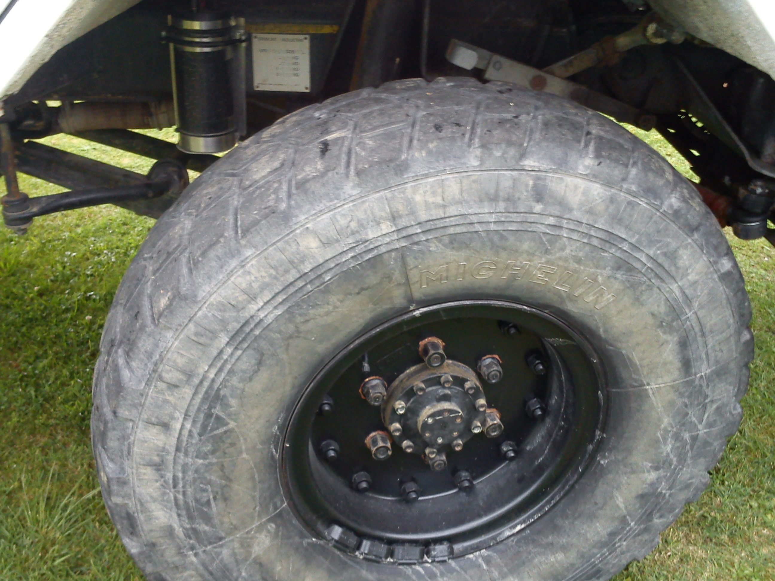

chopé d'un autre topic sur le brutt:
land-legende a écrit :Et pour mes pneus Bernard , il s'agit de Michelin XS et qu'il n y a pas grand chose ecrit dessus , mais je peux te dire qu'il font 4 cm de diametre de plus que les 10.5R20 ... Les jantes démontable sont d'unimog 404 .
il parle ici de pneus de 1100x16...donc sur jantes 16 pouces cela va de soi.
pas sur que cette monte de pneu soit très intéressante pour vos B mais c'est toujours bon a savoir que l'entraxe serait le même...
download/file.php?id=31464&mode=view
