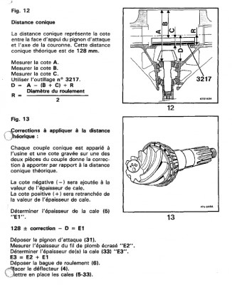

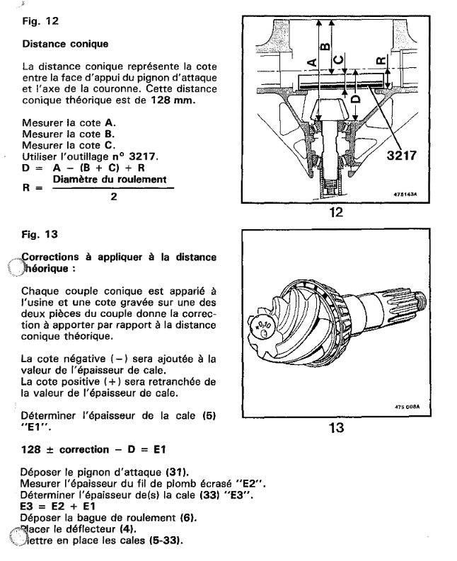

La question du jour, comment on regle un couple conique de pont arrière ??? Des plans?
Marc.

En attendant :
http://bastien59.free.fr/mecanique/HURT ... TH-103.pdf
Extrait :
Seb
Certains utilisent une feuille de papier à cigarette, d'autres un marqueur, le but étant de voir la surface d’appuis. M'en demander pas plus, je n'y connais rien. Si il y a des mécanos dans la salle, leur conseils sont les bien venus.maba a écrit :La question du jour, comment on regle un couple conique de pont arrière ??? Des plans?
En attendant :
Extrait :

oui, j'ai regarder ce plan et les commentaires....mais faut un max d'outillage spécifique.
et puis toutes ces tolérances au poil de c..l pres......ca me laisse froid.

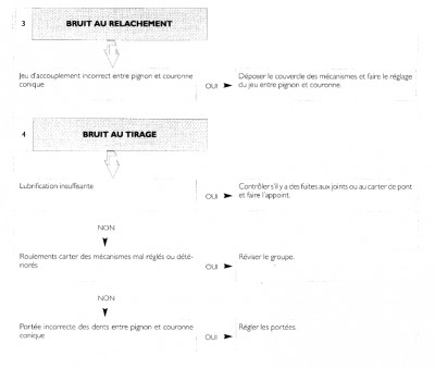

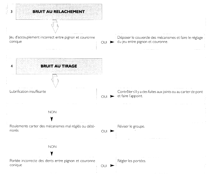

le pont ar a été ouvert par RVI et je l'ai ré-ouvert plus tard.
tout parait bien , les dents sont en bon etat et je n'ai trouvé aucun jeu. (C'est a la page 2)
c'est vraiment un gros bruit metalique qui apparait après 80km/h mais que lorsque je lache l'accelerateur. Si je continue d'accelerer.....aucun problème.
