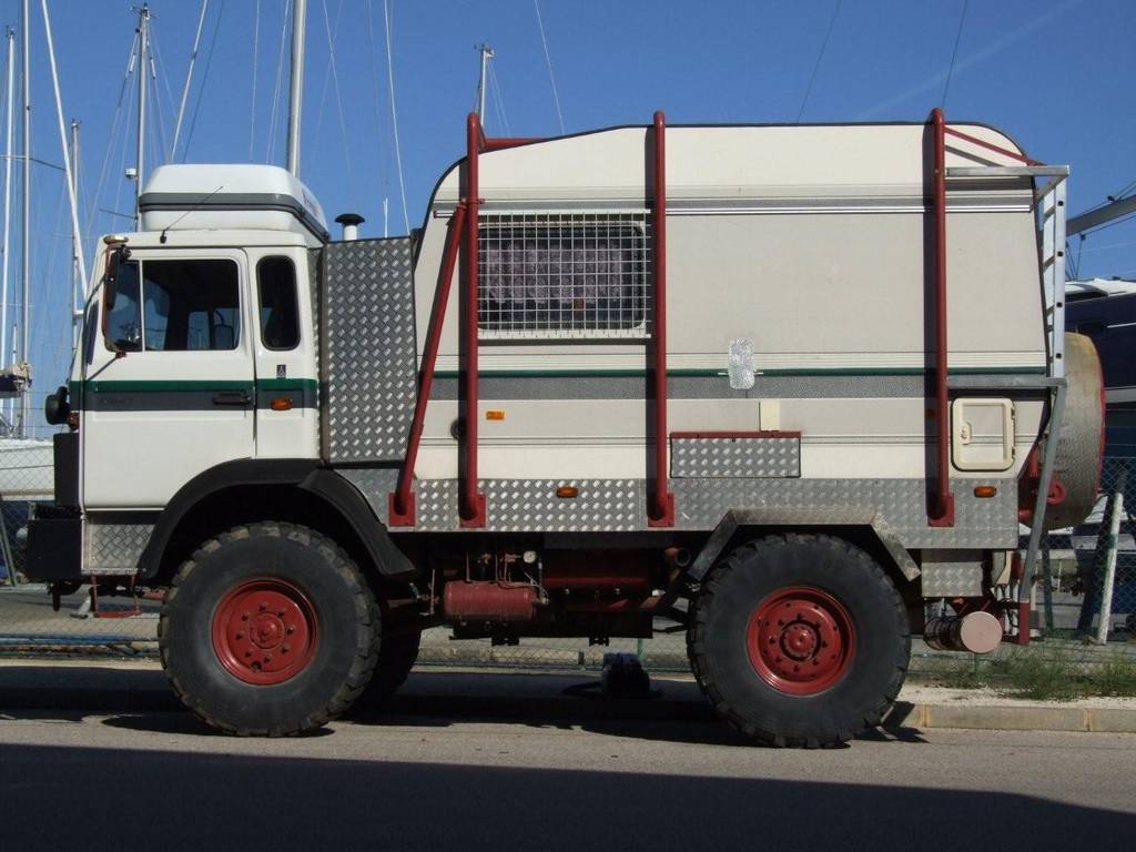

Pour ta caravane j'avais cette idée qui me trottait dans la tête et j'avais trouvé un gros revendeur sur le net avec plein de photos. si je le retrouve je t'envoie le lien :wink:
ça y est, retrouvé: http://www.supermarket.fr/mobil-home-ca ... asions.php

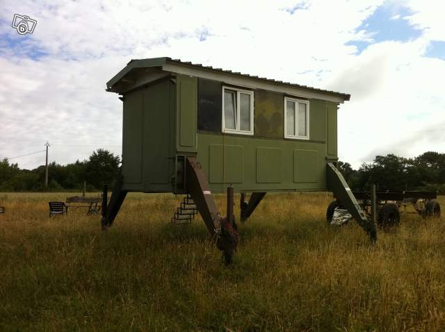

ou sur le coin coin ..."conteneur gite cabane "...... 5000 € :P

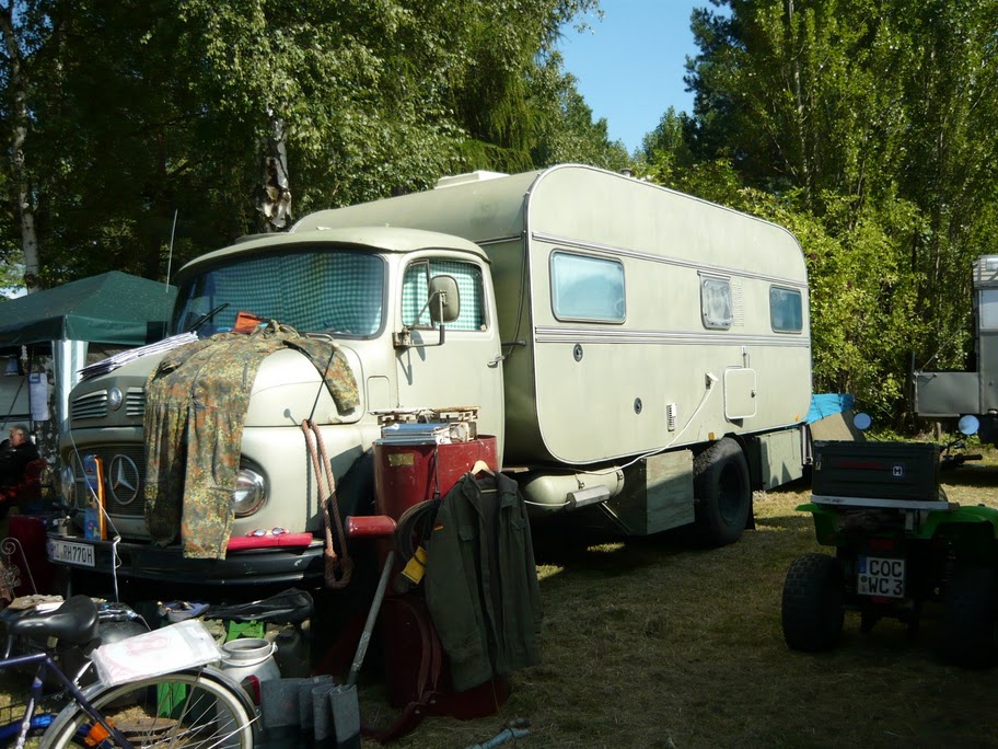

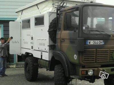

Re: poser une caravane sur un plateau
Message par lapetite »
Messages : 5053
arf ! Laurent t'as pas choisi la photo qui met le montage en valeur ... :lol: ... non parce que là ... l'est vraiment pas terrible ...
par contre le merco ça lui va assez bien, la caravane à l'avant bien rond ... c'est justement ce qui me fait un peut chier sur les caravanes un peu plus modernes: elles ont souvent l'avant très profiler vers l'arrière ...

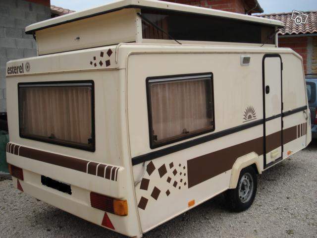

pas évident de trouver la bonne solution : le poids ; la hauteur ; l accés, le confort , le tout terrain ,la solidité ....etc

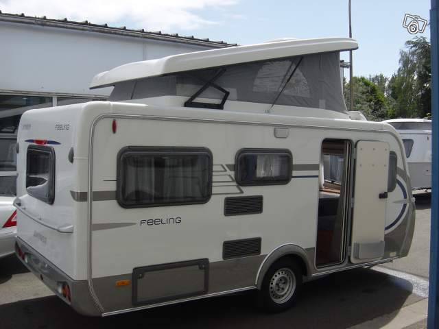

Caravane ESTEREL surbaissée 4 pl Caravaning Haute-Garonne - leboncoin_fr

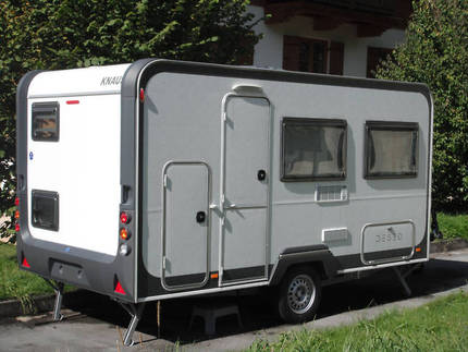

knauss
knauss
Messages : 3856
Image Image
mouais ... bof ... :lol: :lol: :lol:

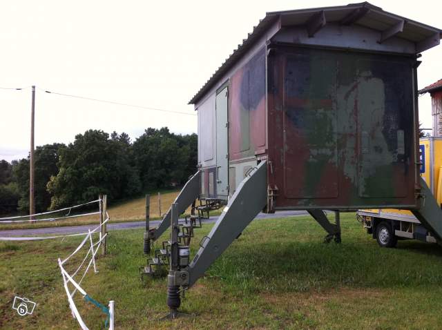

l'annonce
Messages : 5053

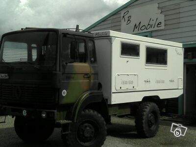

joli le 2000 allemand, ça lui va plutôt bien ce shelter, et c'est clair qu'il est pas cher, je pense par contre qu'il ne devrait pas y avoir de pb pour l'homologation puisqu'il en existe déjà un type réceptionné en France, m'enfin au niveau des dimensions on reste dans le délire 3mx1.80m.....mais clair que c'est un bel outil......... :D j'irai bien le voir mais je suis à 1381km de Rutermachintruc (pour aujourd'hui ça vas être serré.....!!)
sympa aussi le tien caro, je trouve étrange le montage d'une cellule type "surbaissé", m'enfin ça donne un beau visu de cellule sur 2000 kamo, aussi la cellule fait 4m de long et je me demande comment ils ont pu homologuer ça car le maxi carrossable sur 2000 est 3.6m...et encore, 3.6m en mesurant à l'aplomb ar de la cabine, donc sans le volumineux système de roue de secours .....??? ou alors y z'ont rien homologué du tout.....possible....
j'appellerai rb mobile pour qu'il m'explique un peu tout ça, merci pour l'info :wink:

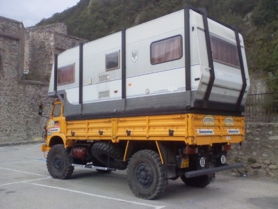

come 09 a écrit :hola a todos
j'ai eu une bulle d'un coup là, et je me posais la question sur les possibilités de poser une caravane sur le plateau du 2000
le shelter
- 1tonne
- 1.70m de large
- possibilités d'aménagement très réduites
- mais très solide
un caravane
- 700 kg tout aménagée
- plus de 2m de large
- déjà équipée
- mais cellule très fragile (en considérant quand même que le plateau du 2000 est bridé au châssis et donc très rigide ne se déformant pas il ne risque pas de transmettre la torsion à la cellule )
qu'en pensez-vous ?? certains l'ont déjà fait ??
thank..... :D
J'ai fait l'inverse en 2001 pour un ami qui partait en Amérique du Sud pour un an. L'avantage est rapidité et facilite, mais pas solidité.
come 09 a écrit : - mais cellule très fragile (en considérant quand même que le plateau du 2000 est bridé au châssis et donc très rigide ne se déformant pas il ne risque pas de transmettre la torsion à la cellule )
Ça c'est pas vrai du tout. La vrille en cul de châssis d'un 2000 est de plusieurs cms. Mais ça se négocie au montage
Mais cela par exemple permet de faire une petite réalisation pour quelques années en attendant des fond et surtout d’être sur de vouloir investir.
