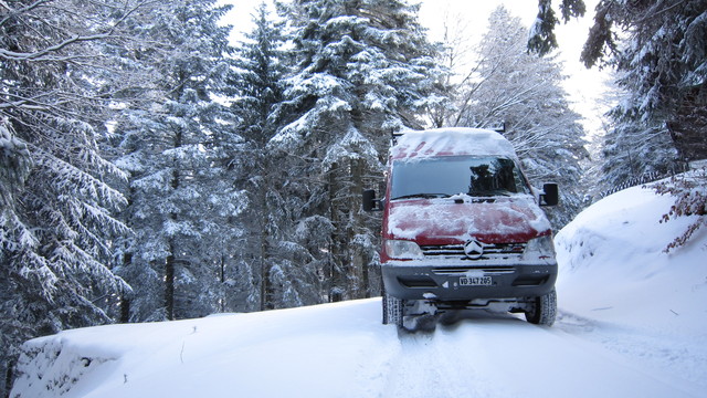

Hello,
Bon y a la couche de belle neige et le sprinter et royal sur la neige ,très sécurisant ,malgré ses 3T :shock: :lol:
En mode 2x4 l'ESP joue très bien son rôle ,pour autant que l'on reste cool avec le gaz ,car 160 ch sa demande du toucher de pieds surtout en 2x4 ,bon moi j'aime pas l'électronique pour la conduite neige ,et heureusement l'ESP et déconnectable (en 4x4 il ai automatiquement :wink: ) bien sur c'est plus sport ,mais tu sens mieux les réactions du train arrière .
Après le truc un chouillat con ,c'est que si je bloque le pont arrière j'ai automatiquement le 4x4 qui s'enclenche :? ,mais y peut être un raisons ???
Bon sans l'ESP et en 2x4 ,c'est un peut comme si j'avais bloquer le pont arrière ,du moins de visu ,les 2 roues patine en même temps.
