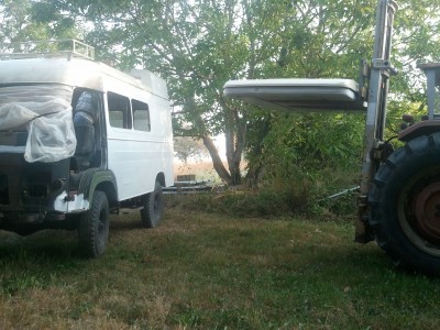

Pas eu le temps d'y travailler la semaine dernière, je m'y remets cette semaine...
Reçu les 4 fenêtres, je vais encore jouer de la disqueuse moi !!!
Pour les bipèdes ne vous inquiétez pas, moi je rafistole, je découpe pas... pas encore...

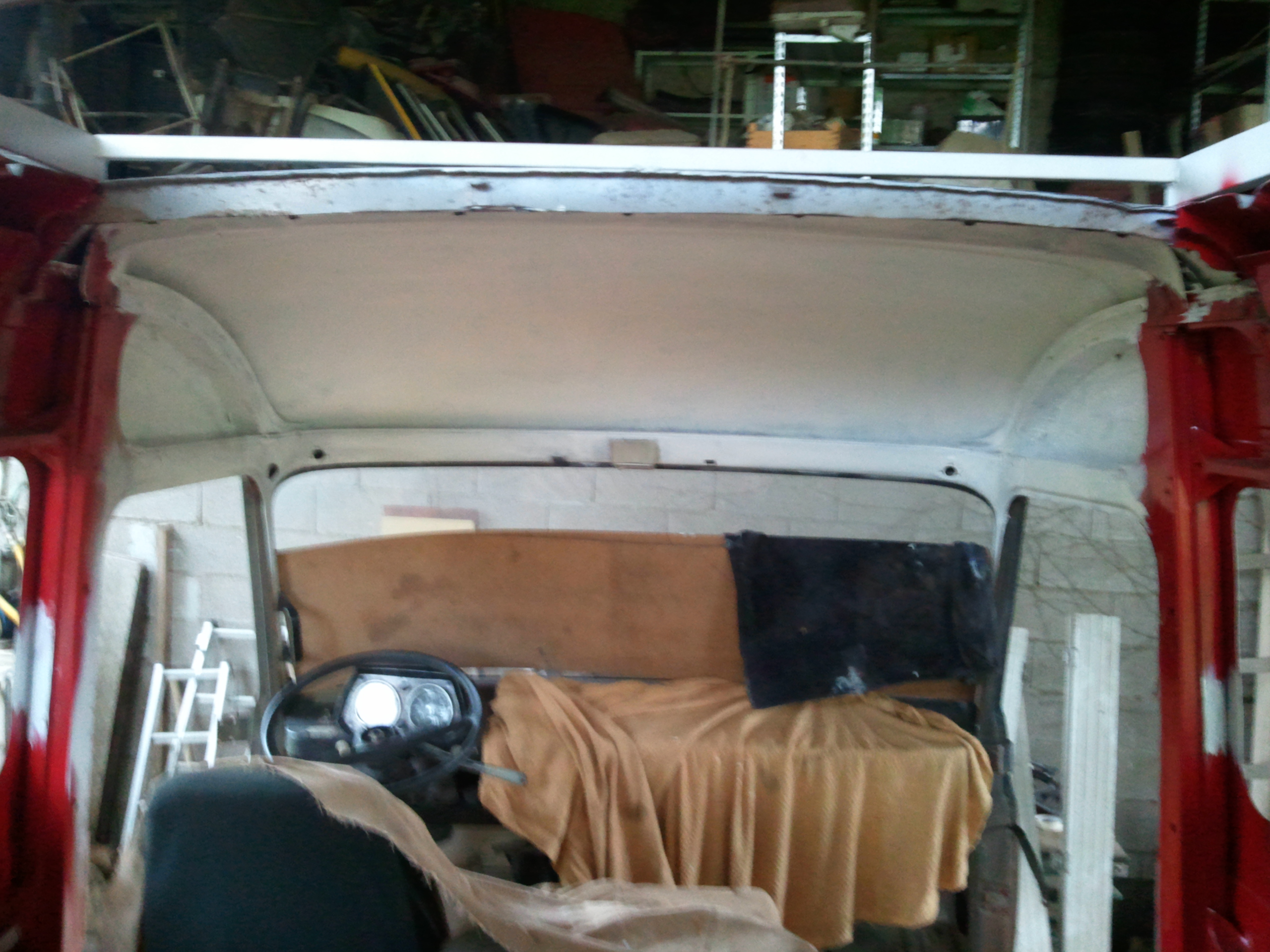

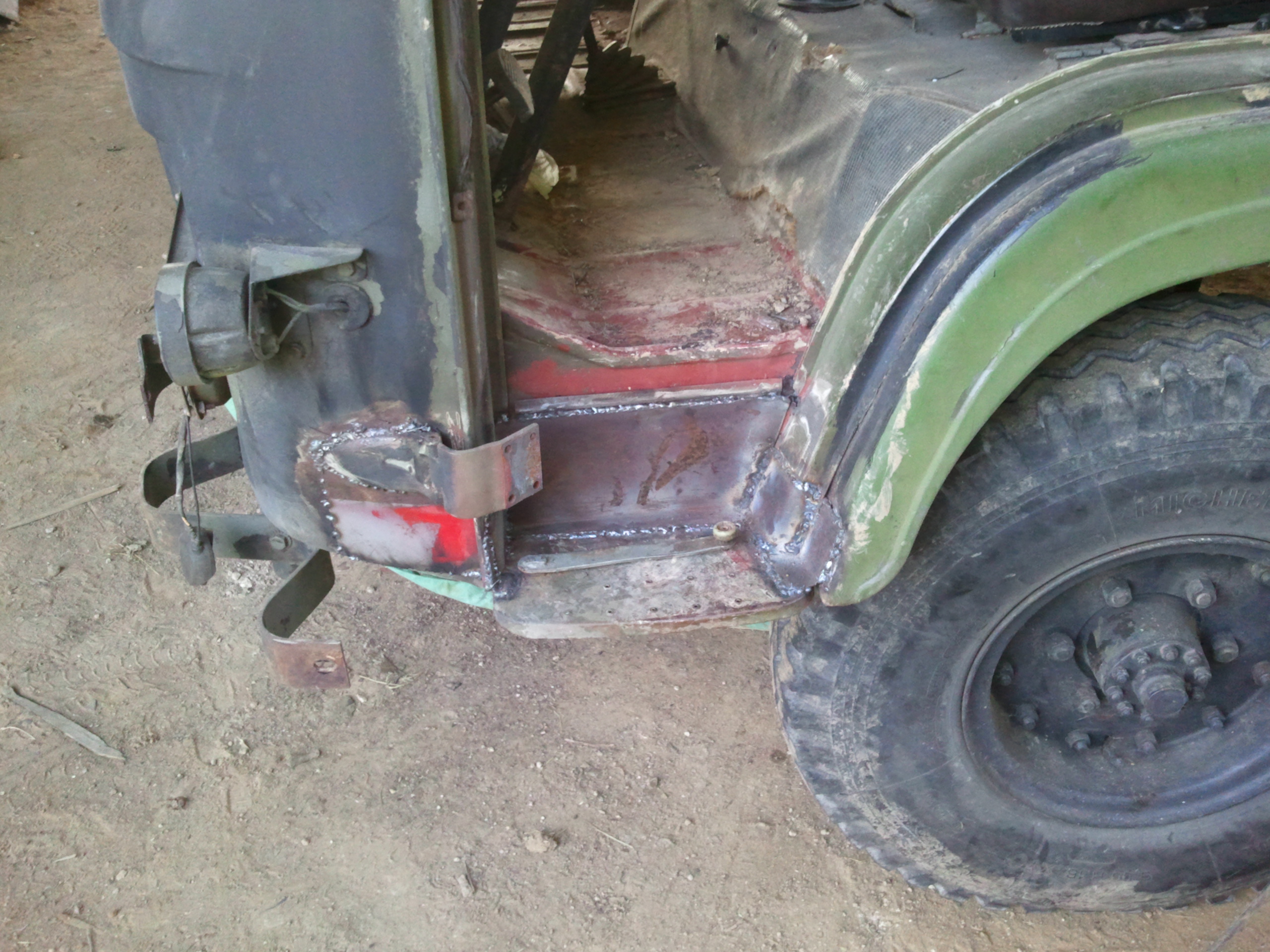

Il manquait quelques découpes...

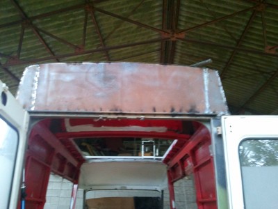

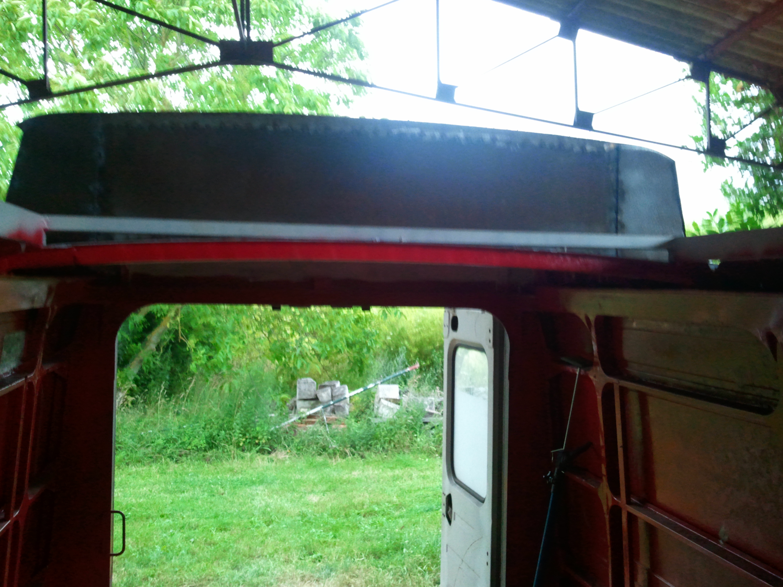

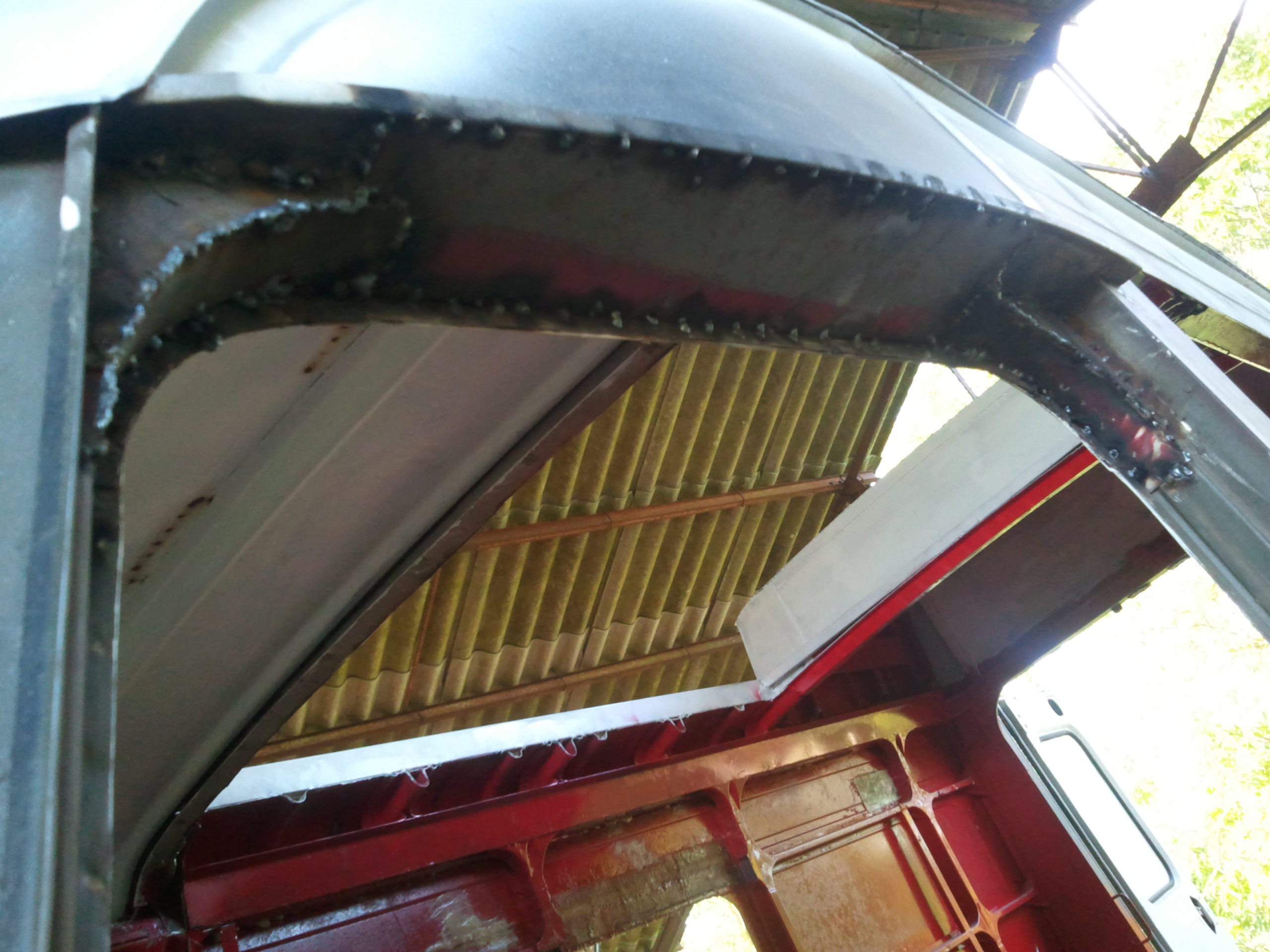

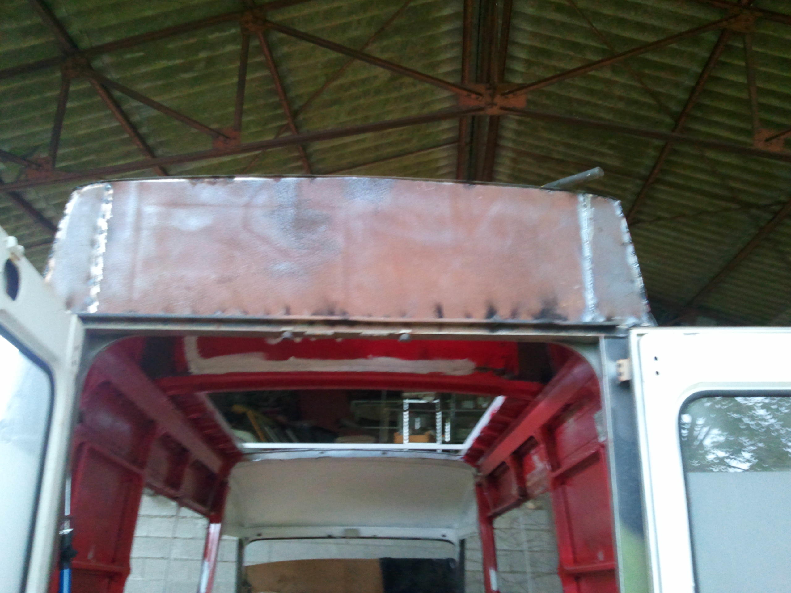

Réhausse arrière quasiment finie de souder, reste à jointoyer.
Mastic, fibre et résine sur les troutrous de la caisse...
Fixation de la roue de secours devant la calandre (oups pas de photos... à suivre ! )

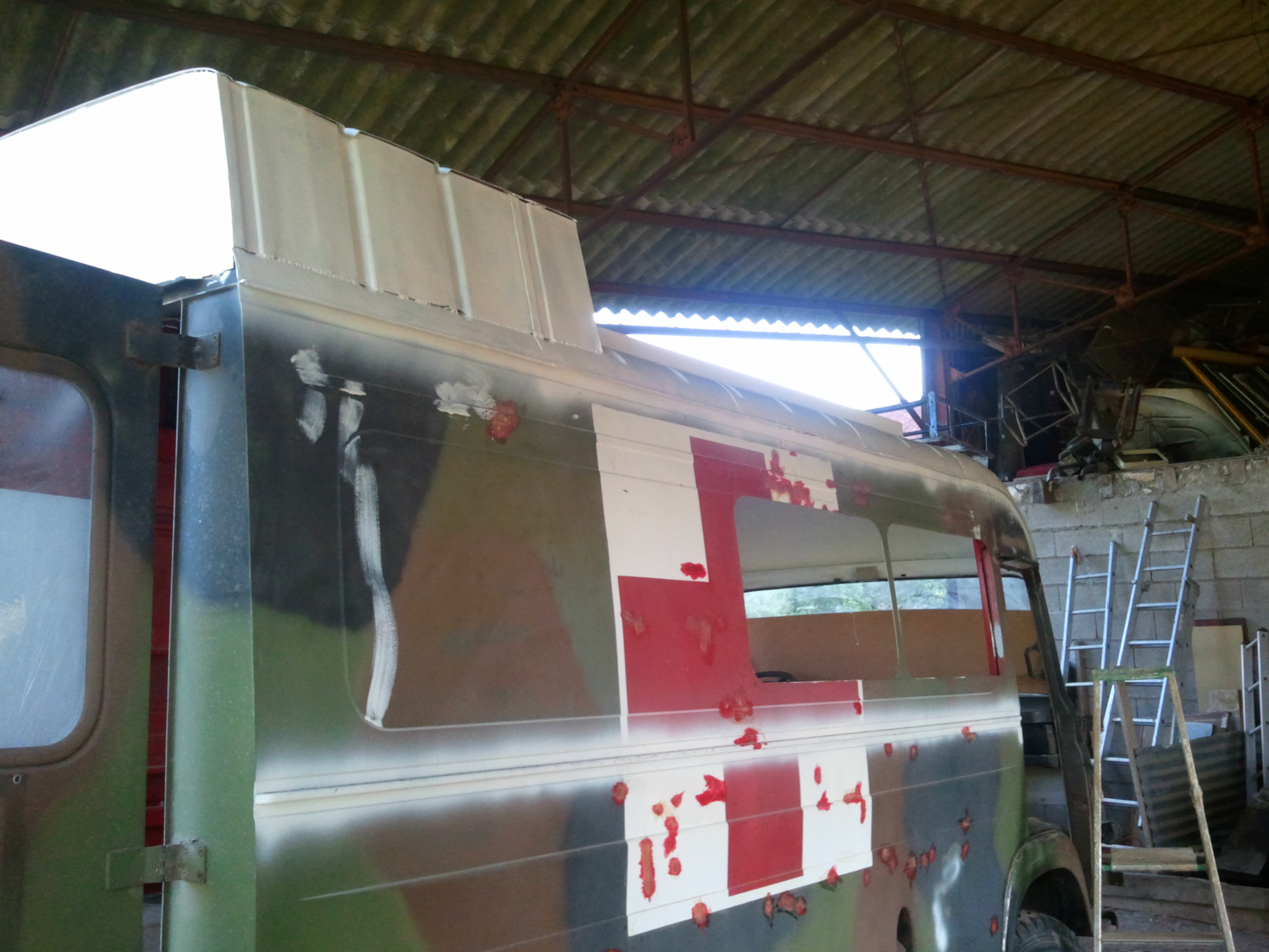

Re: Mon TP3 : TiPi

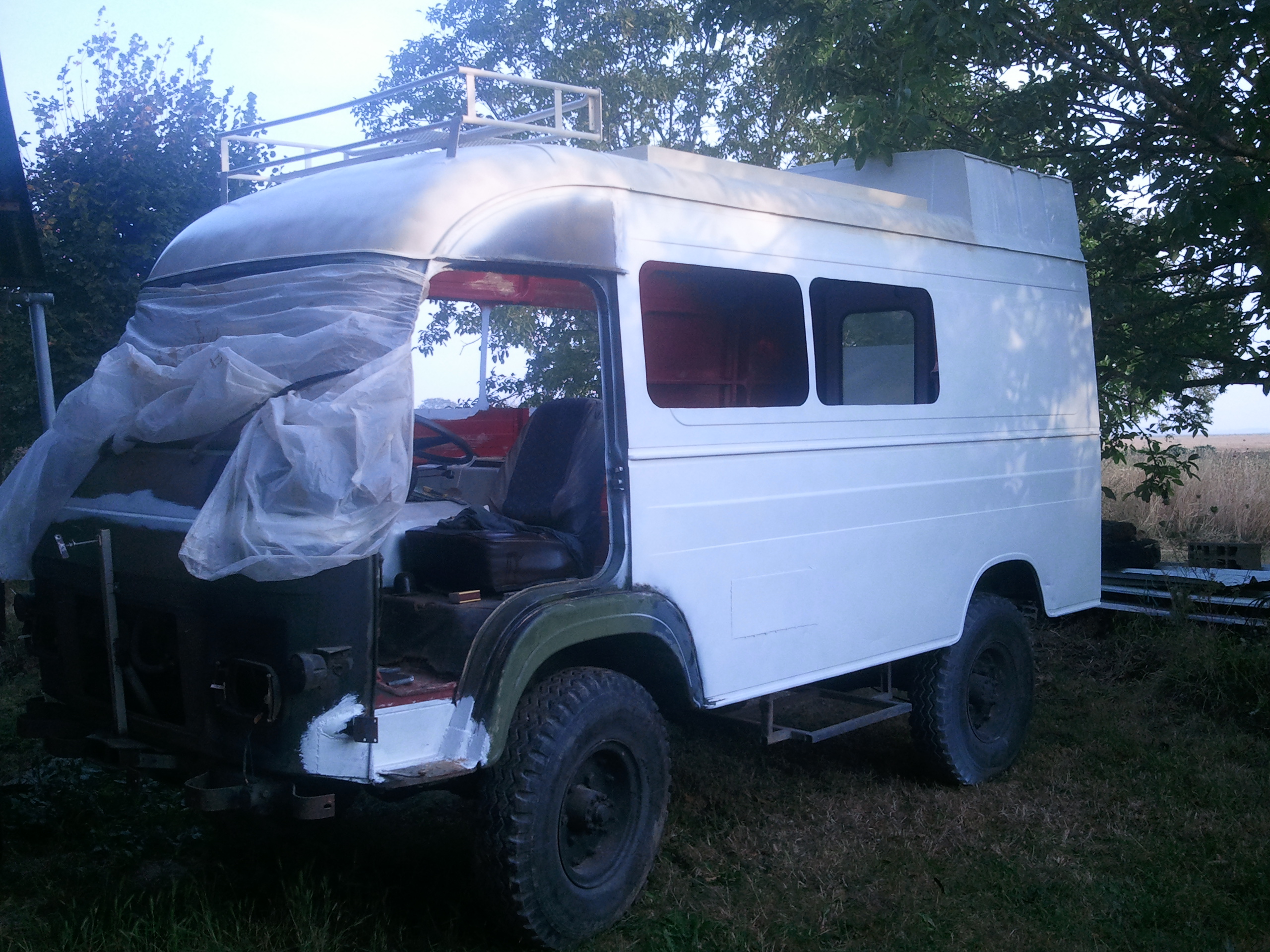

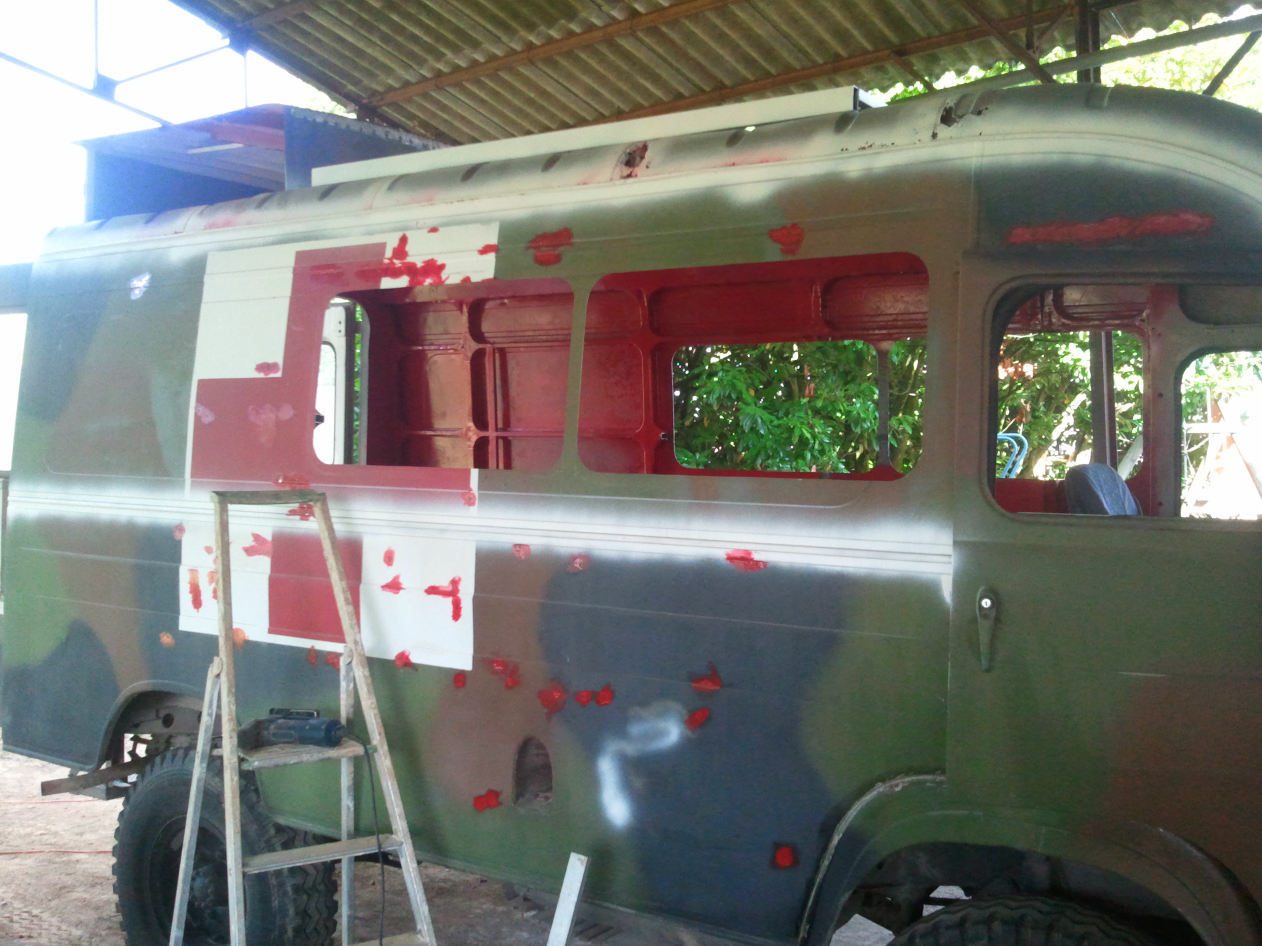

Pas très spectaculaire mais pas mal de boulot de carrosserie : mon TP3 ( TiPi, on vient de lui trouver son nom définitif ! ) était un peu façon "gruyère"... J'ai du joué du semi auto, du sintofer, de la fibre... Il me reste encore à mettre un peu de mastic et ça devrait aller !
Prochaine étape : peinture du toit et mise en place de la tente de toit... Mais là c'est les vacances, alors ça va attendre fin aout !!!

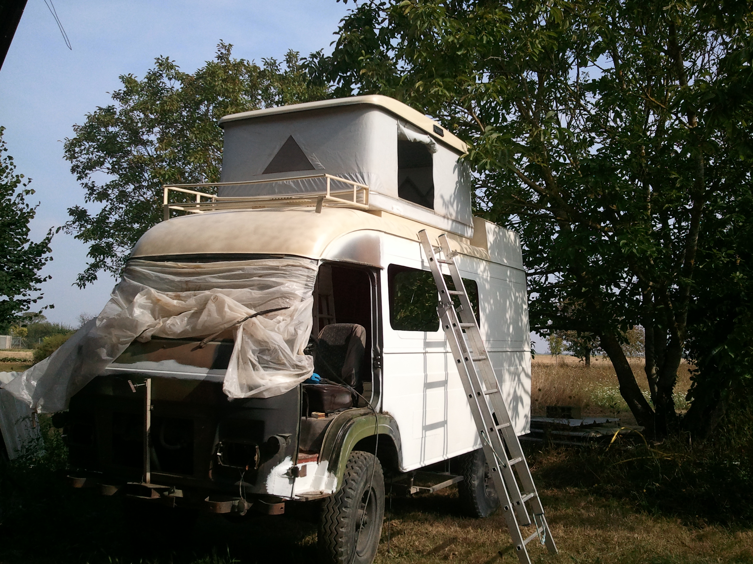

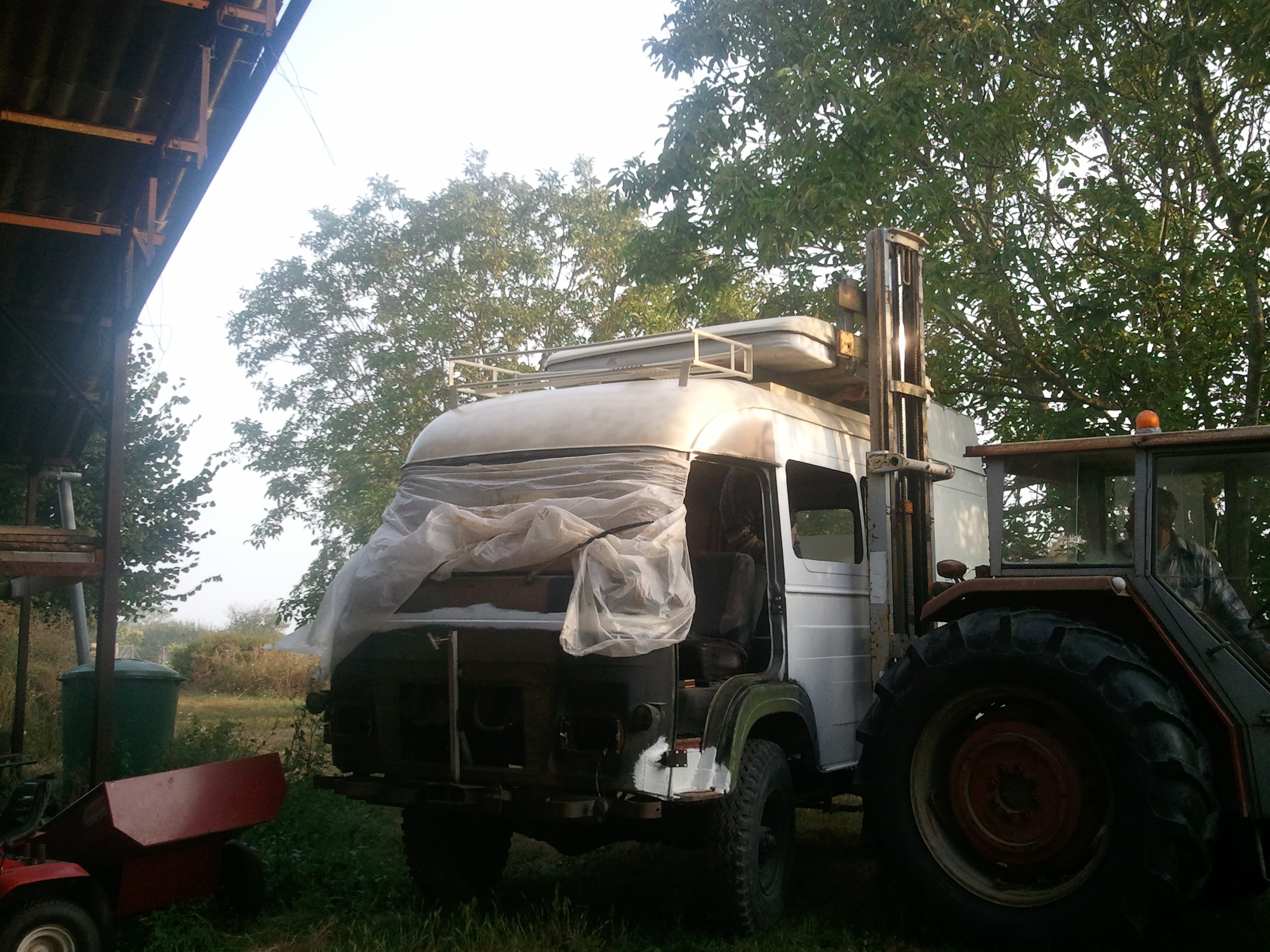

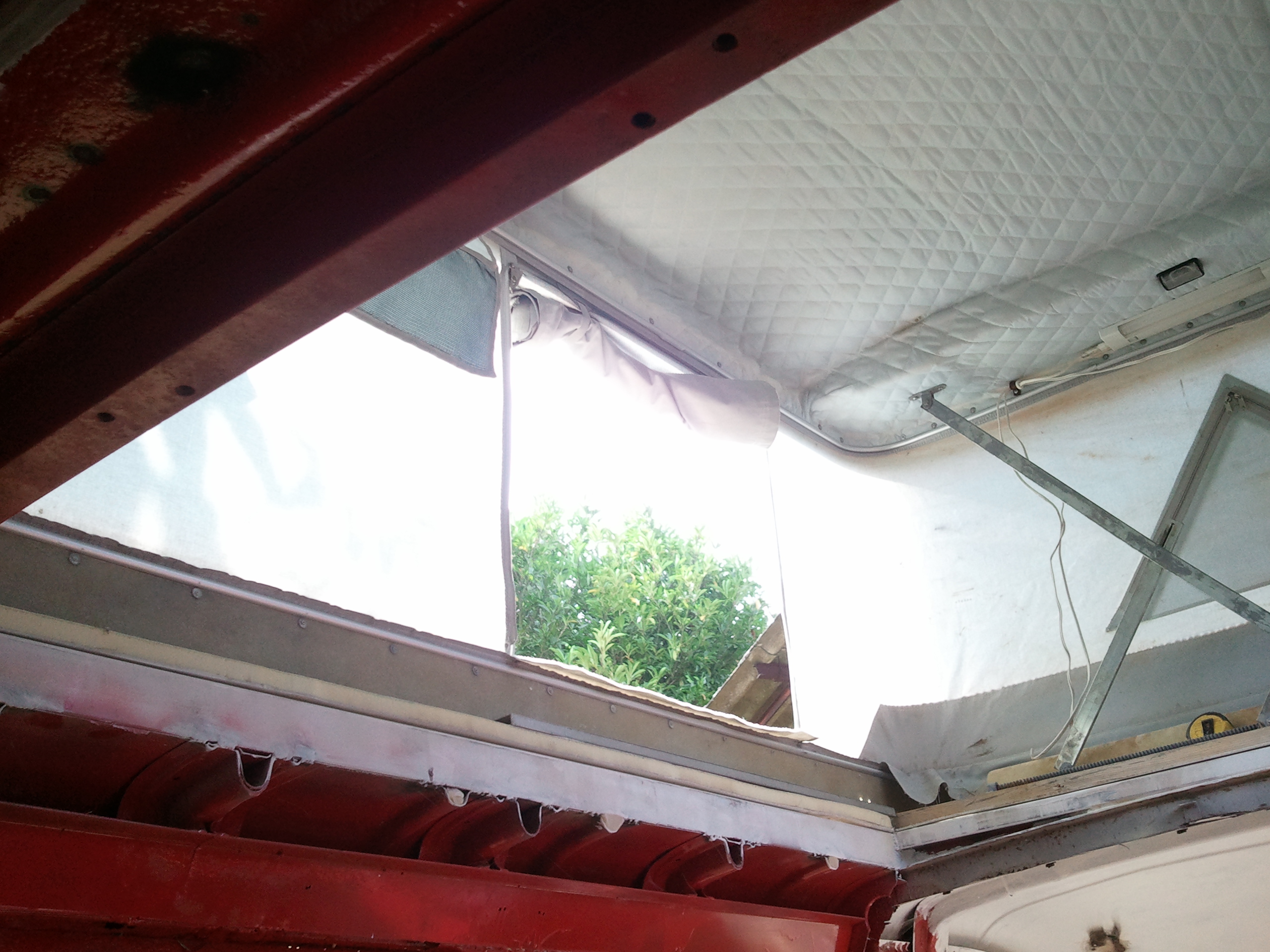

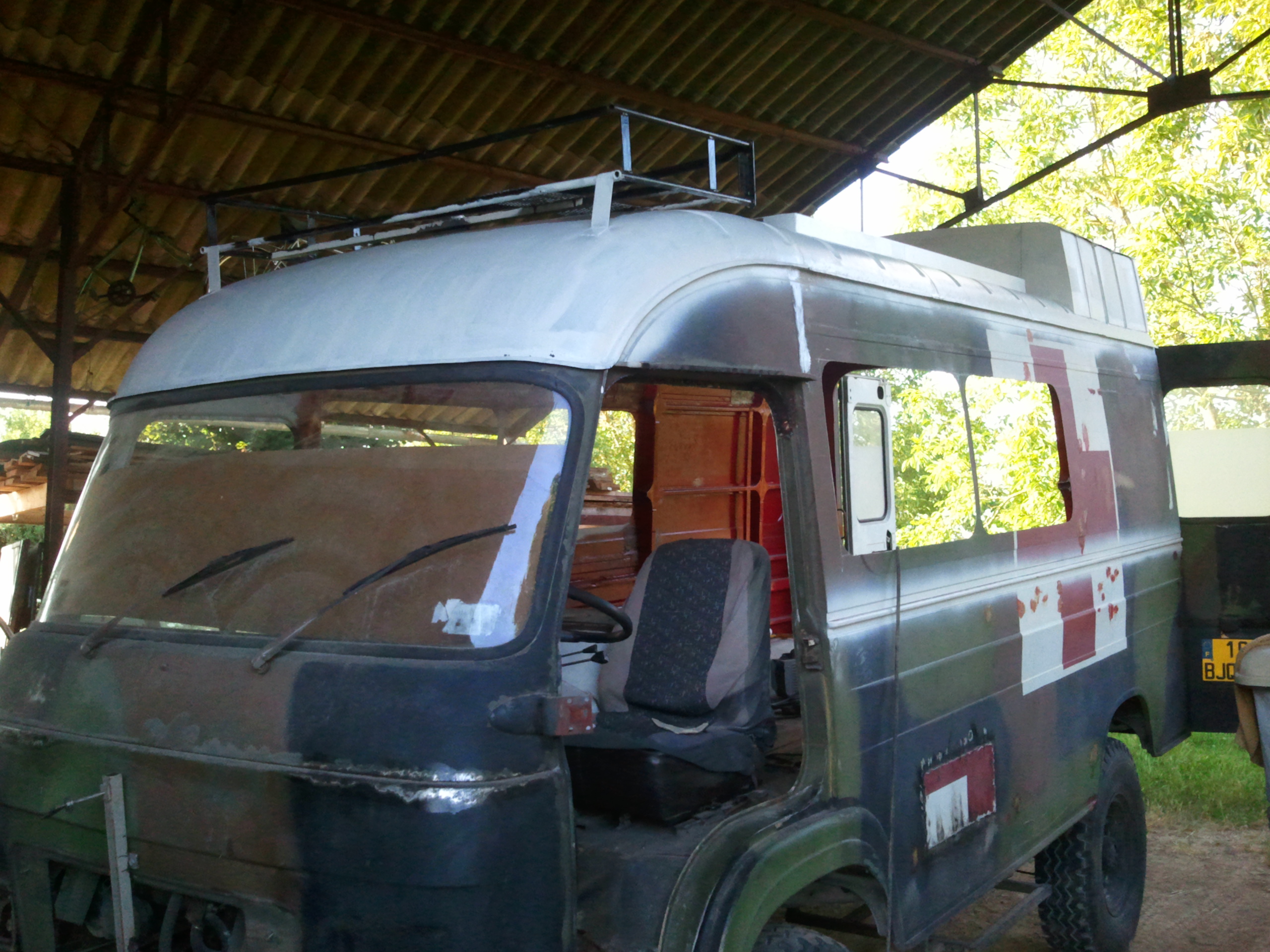

Dépêche AFP :
Ce matin 8h00, l'équipe du professeur Cubitus a procédé à une première mondiale : la greffe d'une tente "Baroud" sur un saviem TP3.
L'opération, bien que très risquée, s'est déroulée dans les meilleures conditions.
Attention aux âmes sensibles, photos "chocs" ...

juste une ptite question , il y aura un lit ou c est juste une rehause
parce que j ai du mal a visualiser comment ta prévu ton coup
d ailleurs encore deux ou trois coup de pinceau et il est fini , bon boulot déjà
Cubitus
- Mouhaaaaaaaa
- Posts: 781
- Joined: 30 Apr 2012 12:32
Re: Mon TP3 : 'Ti Père
Lit des enfants, qui se replie en deux partie. Plusieurs configuration :
- les deux parties pliées : maximum d'espace en dessous
- une partie pliée, l'autre dépliée : mezzanine pour les enfants, aussi accès des enfants au lit le soir
- tout déplié : position lit.
Je sais pas si c'est clair... ???
