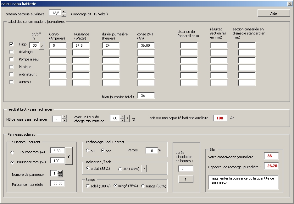

J'ai créer une macro sous excel pour permettre de calculer la puissance de panneaux solaires nécessaires à une installation entièrement solaire :
C'est un fichier que j'avais déjà mis sur le forum, mais dont j'ai corrigé une erreur de calcul ...
Il tient compte de plusieurs paramètres issus d'enregistrements de stations solaires et d'études à ce sujet.
Extrait:
On rentre d'abord les consommations, puis on défini un nombre de jours en autonomie, et un taux de charge mini.
Puis on rentre la puissance ou l'ampérage d'un panneau solaire : une indication est donnée pour savoir si on doit augmenter la puissance ou le nombre de panneau.
On peut voir les variations on fonction de l'inclinaison, de la météo, du nombre d'heure d'ensoleillement , etc ...

Merci pour cet outil efficace !
Par contre, je m'interroge sur ce rapport de temps de fonctionnement du frigo (poste le plus énergivore),
car les revendeurs te donnent des infos sur lesquelles on peut compter ? (on connait les deltas entre les mesures labo et la réalité)
Et si on met ce ratio à 100 %, il faut en mettre des panneaux sur le toit, voire agrandir le toit !!
En pratique donc, c'est combien pour vous ?
Merci !

sur le forum, il y un membre qui a fais ces mesures de temps de mise en marche du frigo mais je ne me rappelle plus qui c'est ...
C'est clair que l'on peut rajouter une marge supplémentaire, mais souvent les constructeurs donnent l'info suivante :
(frigo à compression Waeco)
41°F => 5°c
68°F => 20°c
89°F => 31.6°c
Ti = température intérieur
Ta = température ambiante
Plus il fait chaud dans le camion, plus le frigo consomme pour maintenir 5°c à l'intérieur.
Plus le frigo est gros en contenance, plus il consomme.
Avec le modèle 80 litres (CF-80) le frigo fonctionne 25% du temps pour une température ambiante de 20°c et il fonctionne 35% du temps pour une température ambiante de 31.6°c.
A 20°c de température ambiante, la consommation journalière en 12V est donc de : 7.5A x 24h x 25% = 45A
A 31.6°c de température ambiante, la consommation journalière en 12V est donc de : 7.5A x 24h x 35% = 63A
Ce qu'il faut, c'est absolument avoir une circulation d'air au top !
A titre d'exemple, sur mon installation, j'ai un flux d'air qui passe sous le frigo et qui remonte par derrière pour bien refroidir l'évaporateur, et j'ai déporté le ventilateur qui extrait l'air chaud vers l'extérieur. En gros il faut de l'air "frais" qui arrive et de l'air chaud qu'on évacue, à partir de là, on est à peu près dans les caractéristiques des constructeurs.
Je n'ai que 170W de panneaux solaire, avec un coup une installation avec un régulateur classique solaire type PWM et 220Ah de batterie en 12V, puis un autre coup avec un régulateur MPPT et 75Ah de batterie en 24V, et je n'ai jamais eu de souci !
