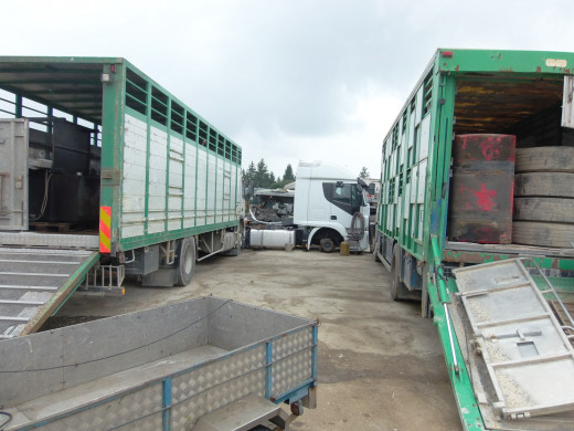

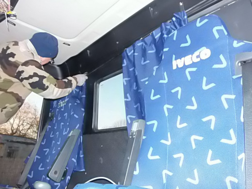

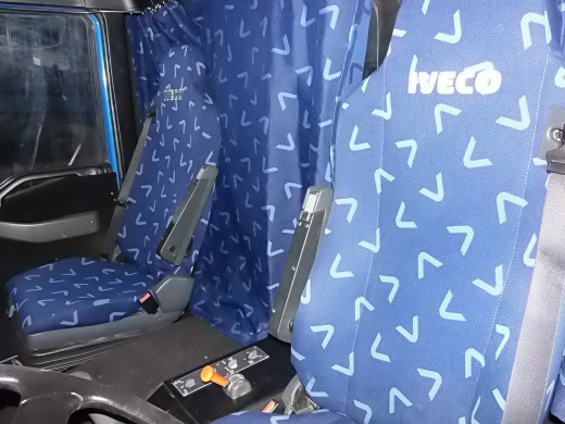

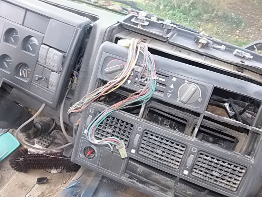

Suite des occupations !! En hiver , boulot " à l intérieur " 😜
Travail sur la cabine ,
gros nettoyage ,
visite dans une casse PL😲 ( 3 fauteuils pour en faire 2 ... 100 e !🙏)
PL donneur pour les fauteuils
remplacement des amortisseur de cabine AV AR,
électricité ... 😱 ,
Merci Ratatouille !!
isolation ,
Et remontage .
Dernières touches !
Dernières touches !
Et voilà ...
Et voilà ...
A suivre ... ( faux châssis)
