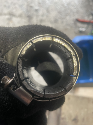

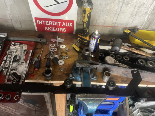

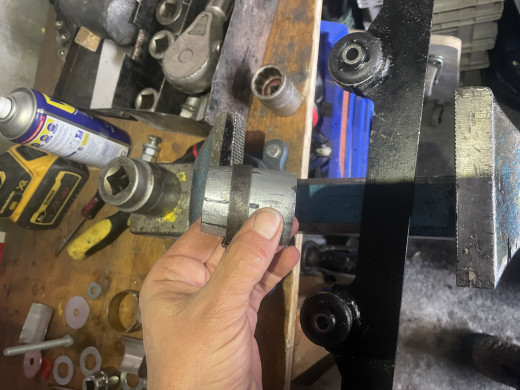

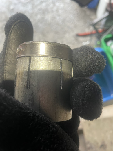

Posté : 09 janv. 2026 14:32
par Alex73
VICTOIRE
JE GARDE L’ENTONNOIR !!!!! :thumbup:
Quelle merveille
Quelle merveille
C’est magnifique !
C’est magnifique !
Merci BEDA Thks

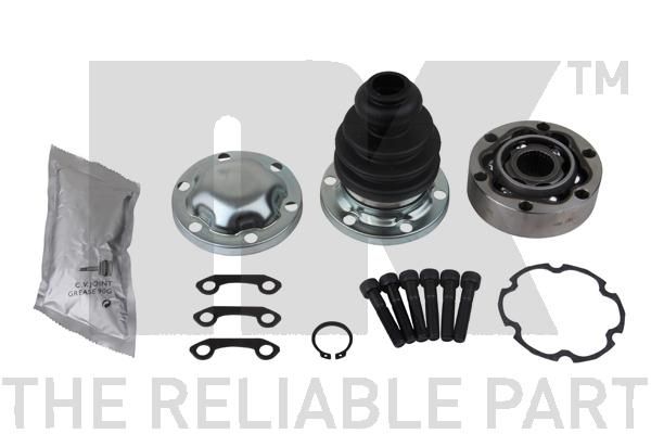

L'essieu avant du Sprinter 4x4 ressemble plutôt à un essieu de voiture particulière.
Il n'est donc pas possible d'installer un moyeu à roue libre manuel.
Mercedes ne le prévoit pas, mais il existe des kits de réparation pour le joint intérieur des arbres de transmission.

Lors de l'acquisition du véhicule ce même cardan claquait en 4x4 lorsque je tournais j'ai donc changé le joint coté roue car a ce moment la il n'y avait aucune disponibilité pour des cardans complet(COVID)....
en fait je me demande si cela est valable sur un cardan de ne changer qu'une partie ? ces pièces sont censées être équilibrées non? donc changer juste une partie est-ce une solution durable?
Je pense regarder le joint homocinétique coté pont de plus près dès que possible comme tu me l'a conseillé.
