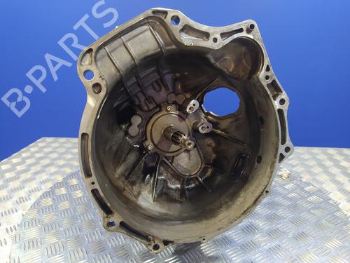

Salut, je continue de vous donner quelques d'infos sur le montage.
Pour le moment j'ai récupéré un levier de Mascott boite 6 avec les commandes par câbles :
J'ai comparé entre la BV d'origine et la 6S380, entre la surface du bloc moteur (sans la cloche de démarreur qui n'est plus nécessaire) et la tulipe de sortie de boite, il faut compter environs 7,5cm plus long. Rien de gênant à mon avis, ça ne devrais pas poser de soucis avec les traverses existantes.
Par contre l’arbre BV-BT devra être raccourcit, mais ça je ne savais déjà :lol: :D
Niveau support de fixation de la boite je vais voir comment faire, mais je pense m'inspirer de ce qui avais déjà été fait sur les S5/24 pour les empêcher de bouger. C'est la solution qu'a choisi Yvan sur sont Hurth + BV6 2840.6 :
L'autre point à voir c'est la partie embraye hydraulique.
Ce qui est plutôt cool c'est qu'on peux modifier assez facilement le pédalier du B qui est une pièce amovible. la pédale à déjà un perçage idéalement placé .. comme si qu’étais fait pour :lol: Il faut ensuite "juste" y coller un émetteur d'embrayage de son choix, chez Yvan c'est un emmeteur de Mitsubishi Pajero II et chez Niko qui à fait un swap Toyota, c'est un émetteur de KDJ 8)
Je remet quelques exemples varié :
Dans l'idée pour me préparer au mieux je vais trouver un pédalier d'avance et le modifier hors du camion et le tester avec la boite à part. Une fois que ce genre d'élément seront prêt ça permettra d’accélérer le montage.

Salut Jocelyn,
Bien-sûr il y aura toujours un volant moteur, il sera juste un peu plus petit.
Voici un bloc moteur SOFIM nu :
Maintenant sur le B90/110 tu à un genre d'entretoise/carter entre le bloc et la boite :
Ici on le distingue bien sur l’ensemble moteur + boite :
Eh bien maintenant si tu regarde la 6S380 le support de démarreur est inclus :
Et seulement des tôles à la place pour cacher le volant moteur :
SILNIK-SLUPEK-SOFIM-8140-43C-POMPA-BOSCH-TURBO-IVECO-DAILY-III-2-8-TD-Jakosc-czesci-zgodnie-z-GVO-O-oryginal-z-logo-producenta-pojazdu-OE.jpg
