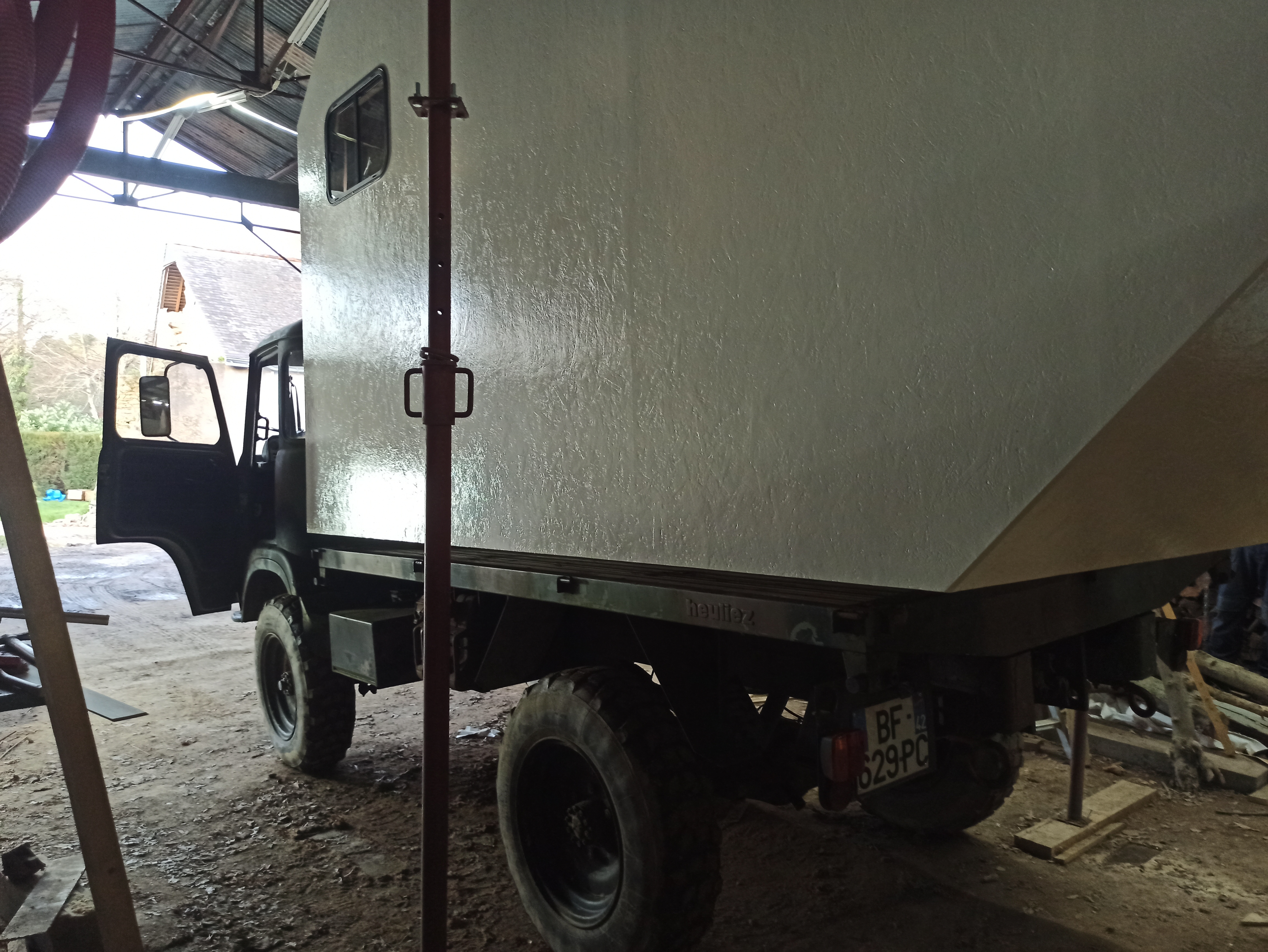

La construction suit tranquillement son cours, encore un peu d'osb et on passe à la résine.

Bonjour à tous !
je passe donner des news sur l'avancement du chantier.
l'extérieur est fini il ne me restera plus qu'à mettre les trappes de remplissage, et de raccordement éléctrique ainsi que les grilles de ventilation.
J'ai fini d'isoler l'intérieur, je vais faire mon réseau électrique avant de mettre mon revêtement intérieur.
Re: Pk44 en Saviem TP3
Posté : 10 déc. 2023 17:00
par hippo
cool, te voilà hors d'eau hors d'air comme on dit
Posté : 23 déc. 2023 16:53
par Denis Chassac
Je réagis un peu tard mais...
... il y a une erreur dans la pose de la porte latérale, elle doit s'ouvrir depuis l'arrière vers l'avant et là c'est l'inverse. Elle vient d'où cette porte ? Elle ne serait utile, posée de l'autre côté, que dans un pays où on roule à gauche mais pas en France.
Posté : 23 déc. 2023 17:43
par Pk44
Denis Chassac a écrit : 23 déc. 2023 16:53
à vrai dire je l'ai posée dans ce sens car c'était comme ça qu'elle gênait le moins pour la fenêtre, et c'est ce qui me semblait le plus naturel comme sens d'ouverture.
Je ne vois pas trop le désavantage de ce sens d'ouverture quand on sait fermer correctement une porte vu qu'elle n'a aucune prise au vent.
Tchuss
