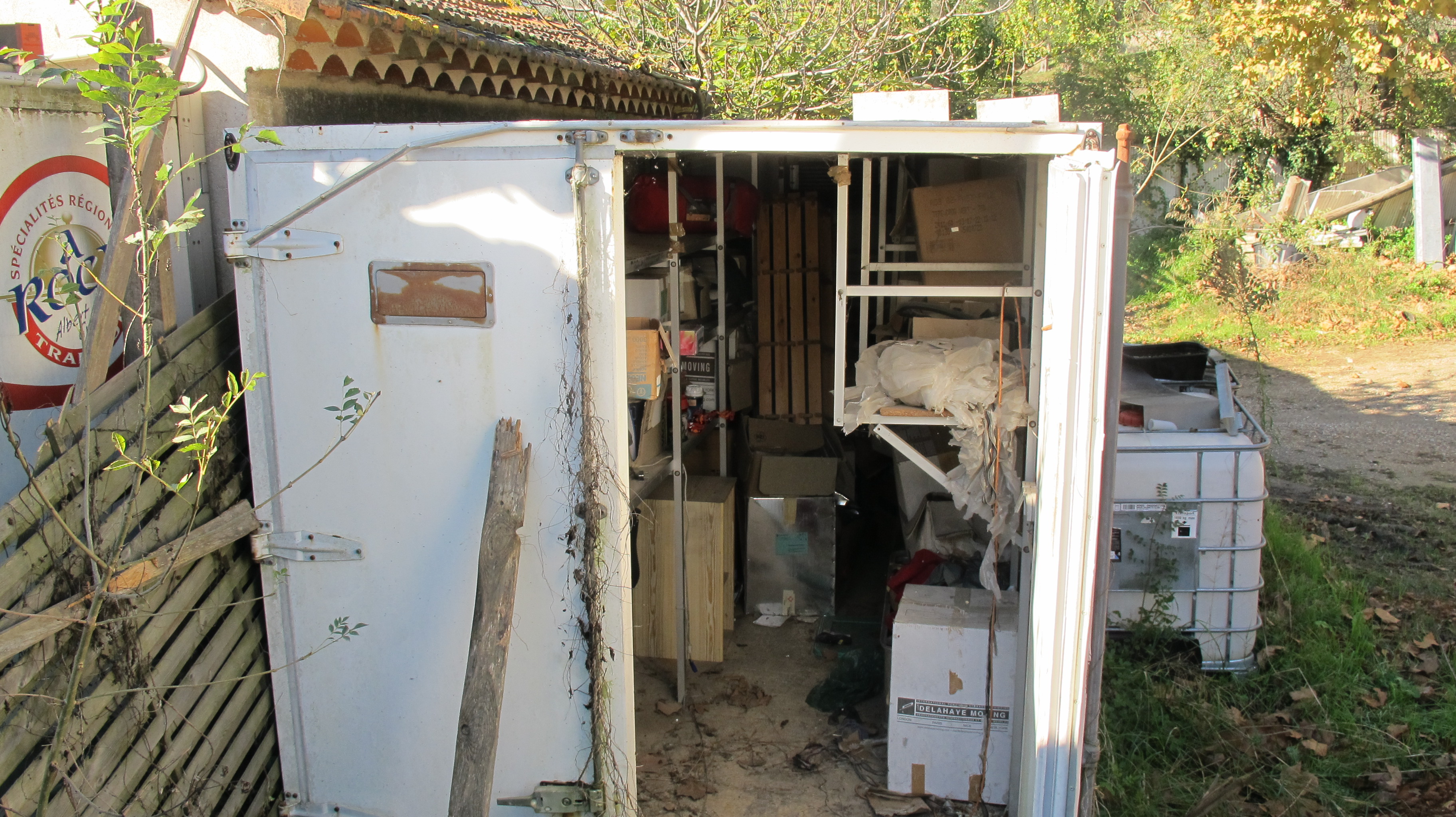

j'ai trouvé par chance une caisse frigo de 1984 (plus vieille que moi!) à coté de la ou je bricole le camion, dans un piteux état certe mais bon c'est mieux que rien!
remplie de moisi, de merdes et de rats...
et vendue avec un figuier!

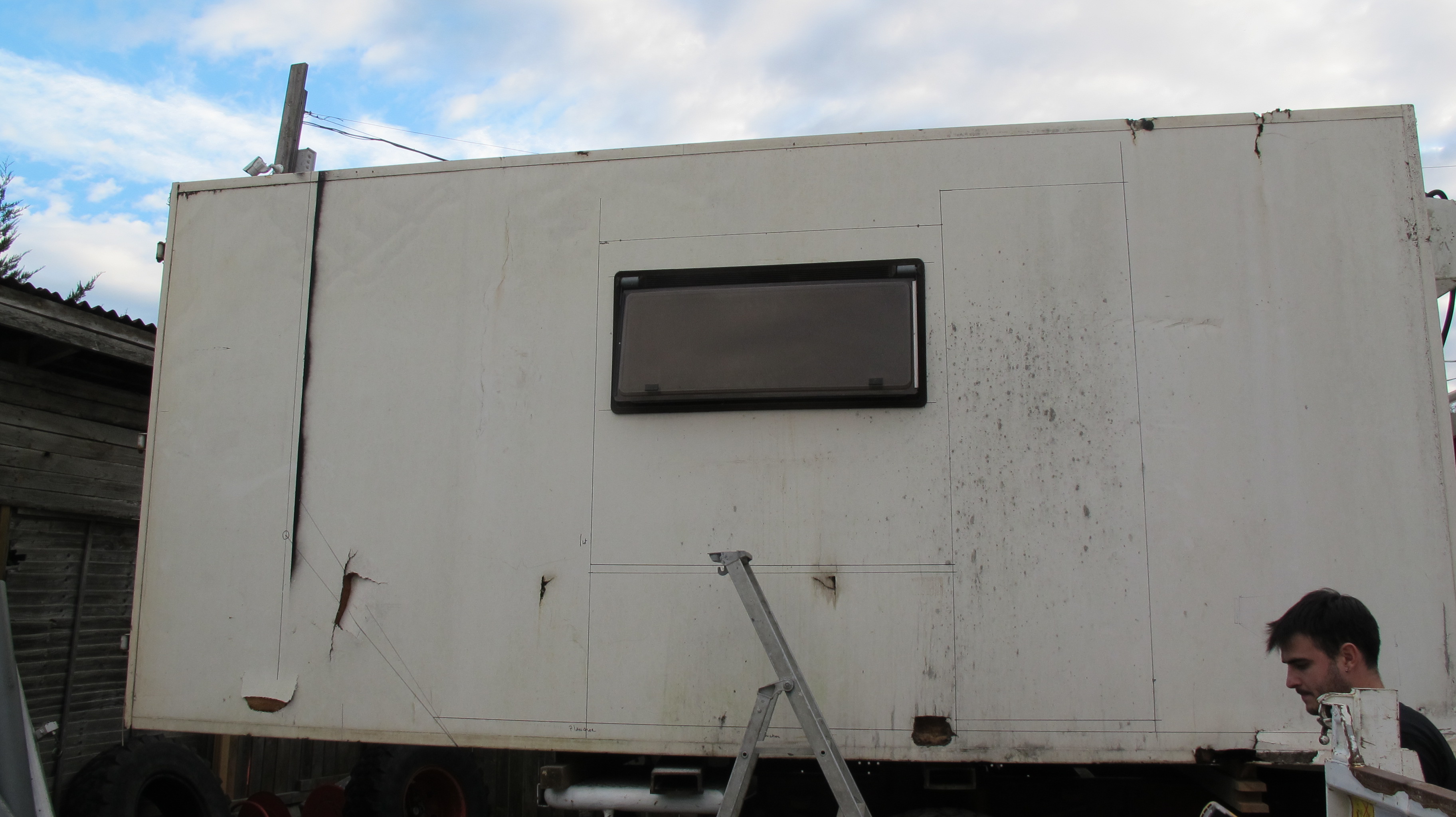

cure de jouvence pour la caisse!
fenetre qui va bien
fenetre qui va bien

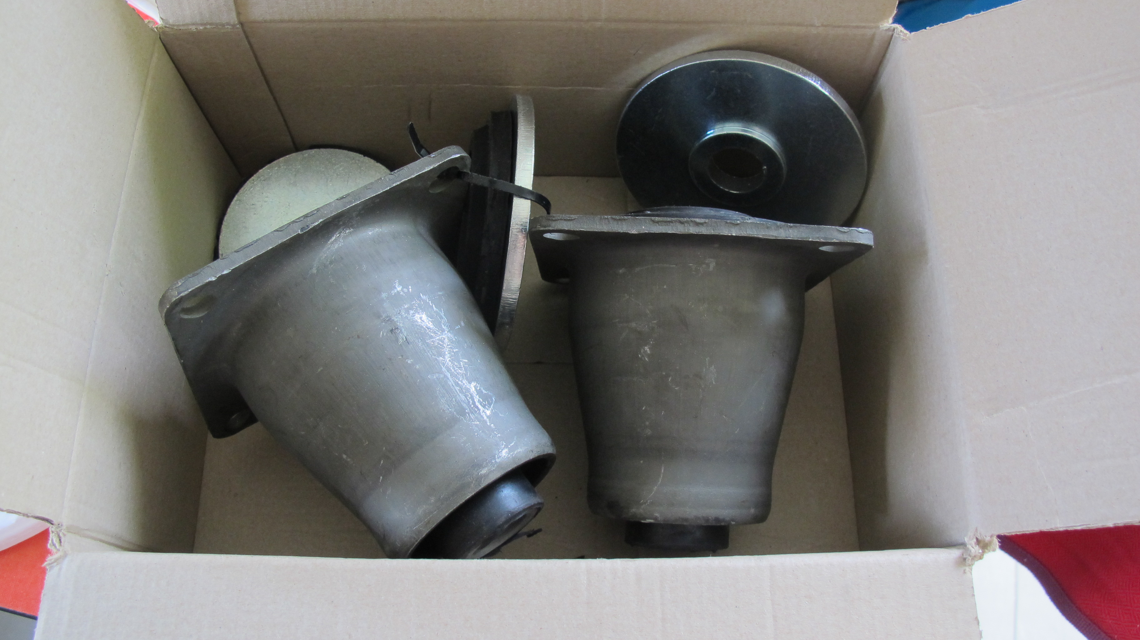

Je viens tout juste de recevoir les silent blocs pour mon système 3 points!
286 € les deux...ça pique quand même fouet

Pourquoi t'as pas utiliser les silents blocs de la citerne??

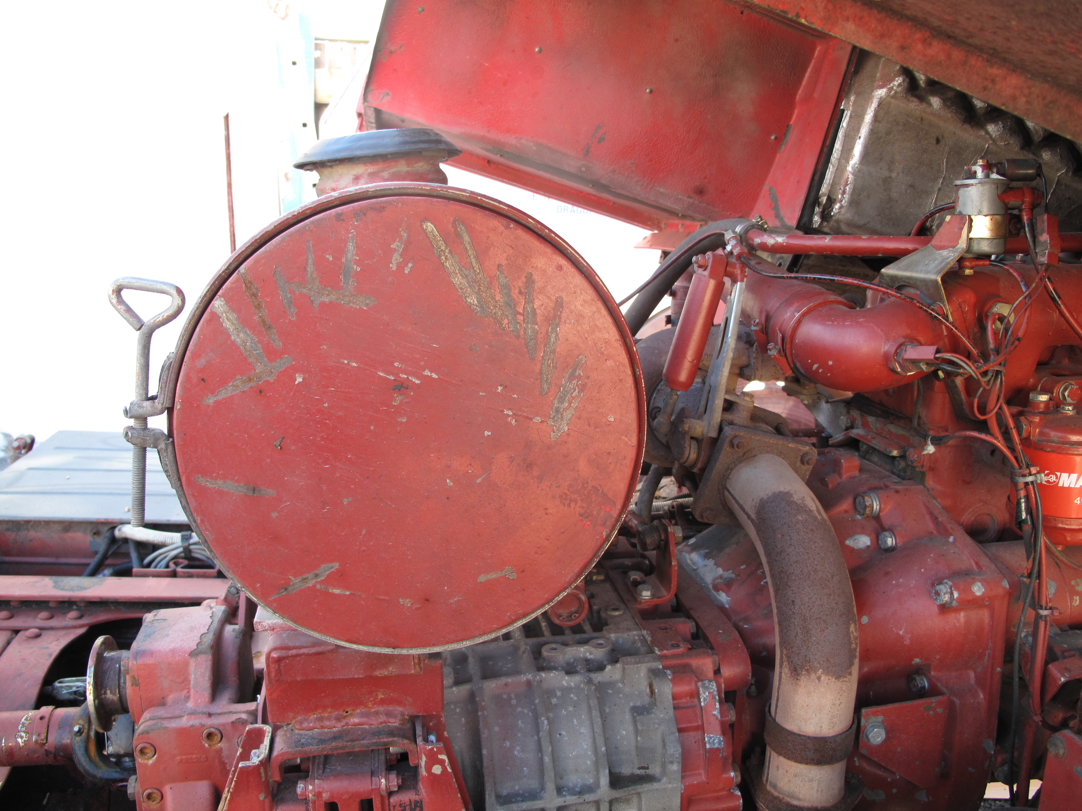

Est ce que tu pourrais me faire un détail de ton filtre STP. Dessus et des 2 cotés??
Merci pour tout

Les silents blocs de la cuve étaient complètement gripés j'ai du les remplacer à contre coeur :(
effectivement la caisse est un peu haute (2m30) mais j'en cherchait depuis des mois, quand j'ai trouvé celle ci à 50m (vraiment!) de la ou je bosse sur la camion, j'ai pas hésité longtemps. Heureusement elle est très légère, on verra pour le ballant au pire je ferai un système comme George mais si je peux éviter tant mieux. Tu as raison le faux châssis va réhausser la caisse mais comme j'y insere un escalier glissière j'ai pas trop le choix.
Après, je destine le camion à des virées de type dune et stèpe en famille (la petite viens d'avoir 2 mois) plus qu'à des sentiers boueux donc c'est sur que niveau franchissement je serais forcement limité avec une caisse pareille mais en rapport baroudeur/confort intérieur ça devrait être pas trop mal.

le beau temps est revenu du coup voici les photos du filtre

merci pour les photos du filtre. Il s'agit d un pré filtre. Il y en a un autre au dessous de ta cabine dans l'axe de ta photo. Il s'agit de la bonbonne ronde...
Je vais abuser mais t'aurais pas des clichés STP?
Merci

voila les photos du filtre ce coup-ci!
Dis moi si ça te va

merci pour les photos.

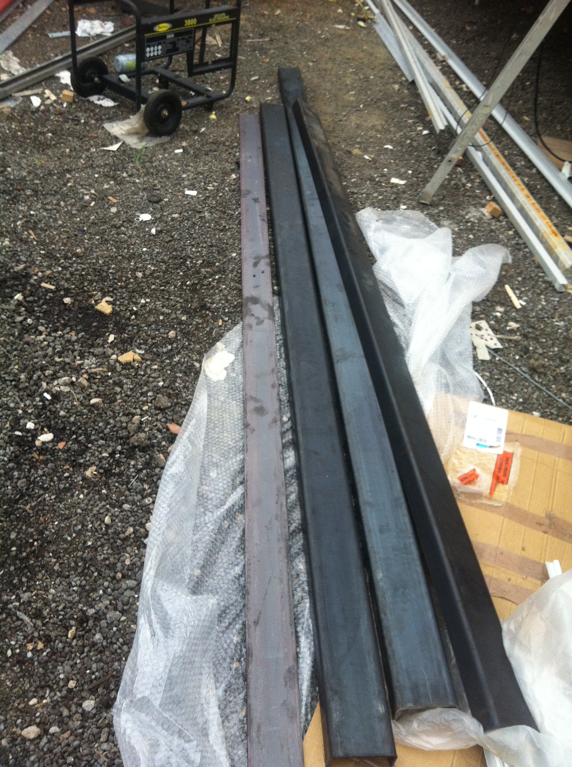

réalisation du faux châssis
un faux châssis en kit
