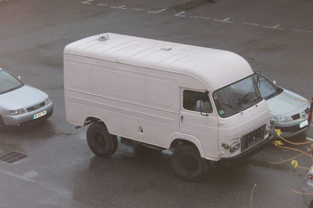

Salut à tous,
Voilà je suis depuis hier l'heureux possesseur d'un TP3 sanitaire (tp3L39), ramené de Lille jusque chez moi à Nancy, 400km après un sommeil de 5 ans sans problème majeur.
Seul hic, j'ai mis 8h à rentrer impossible de dépasser les 75km/h en ligne droite, un vrais veau, la moindre cote je me retrouvais à 40 :evil: , mais bon il est arrivé à bon port :mrgreen:
J'ai 26 ans je suis menuisier/gros œuvre bois, et j'ai acheté mon ptigros pour faire le tour Mongolie/Siberie en 2015 avec ma copine sur 6 à 8 mois peu être même plus.
Je bosse tout les jours en estafette 1,4l , et j'ai aussi 2R4F6, et une R6.
Pour la prépa je vais faire de suite un post dans la rubriques tp3, vous pourrez sûrement m'éclairer un peu sur les problèmes de mon Engin

Salut à tous,
:thanks:
Merci de votre accueil, j'avais déjà regarder la prépa (de fou) avant, avec le tp3 rouge dans le sahara, il on fait un truc vachement propre ! Leur surcharge leur à couté quelques problème d'arbre de roue :!:
Bon sinon, pour le mien honnêtement sa me parait impossible qu'il avance comme sa d'origine, mon pote qui est rentré avec moi, a a acheté un tp3 à 60bornes du mien, sur le retour le sien plafonnait a 100km/h sans soucis, avec de la reprise avec la même motorisation que moi, j'ai regardé, la bride du pied de carbu est toujours là sur le sien !
Donc j'ai démonté et nettoyé le carbu, un peu dégueulasse mais rien d'exceptionnel, du coup le ralenti tiens bien, il démarre bien à chaud comme à froid, monte bien dans les tours à l'arrêt mais dès qu'une vitesse est engagé c'est un vrai veau, pour vous donner un exemple si je pars à l’arrêt dans un bon faux plat à la fin du faux plat qu'elle que soit sa longueur je suis à 40km/h et j'arrive réelement à repartir une fois que le sol est parfaitement plat.
Sa doit être l'allumage qui chie non ?, on ma dit qu'un siège de soupape se serait délogé mais sa commencerait mal ! :evil:
