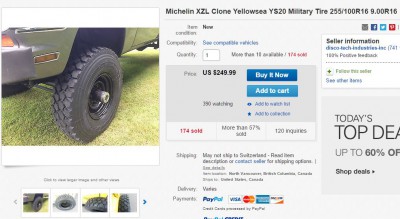

sans rentrer dans le débat géo-politico-économique (puisque Michelin fabrique aussi en Chine ...), mais juste d'un point de vu technique, que penser de ces copies ? Quelqu'un a-t-il un retour d'expérience sur ces produits ? Comment peut-on savoir si les normes de fabrication sont respectées ? Demander au L.N.E ?
vente sur ebay à 300€/pièce => http://www.ebay.com/itm/Michelin-XZL-Cl ... 0973386301
"Neuf, même dessin, 8 plis, non rechappé, tubeless peut-être utilisé avec chambre, indice de charge : 124/126, indice de vitesse : L "
Leur site web : http://www.yellowsea-tyre.com/

réponse du vendeur pour le tarif de livraison pour 5 pneus : "environs 400$"
soit au total environ 1900$ soit 276€ prix/pneu livré.
Pour la qualité de fabrication :
Qingdao Rubber Group was the first batch of companies obtaining both GB/T19001 quality stystem and ISO9000 product quality certification of tire industry in China. The products are also certified with U.S. DOT, EU ECE, Brazil INMETRO, China CCC and TS16949 quality system certification.
