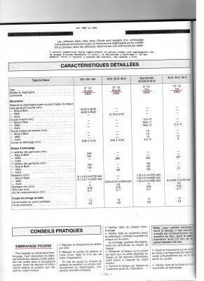

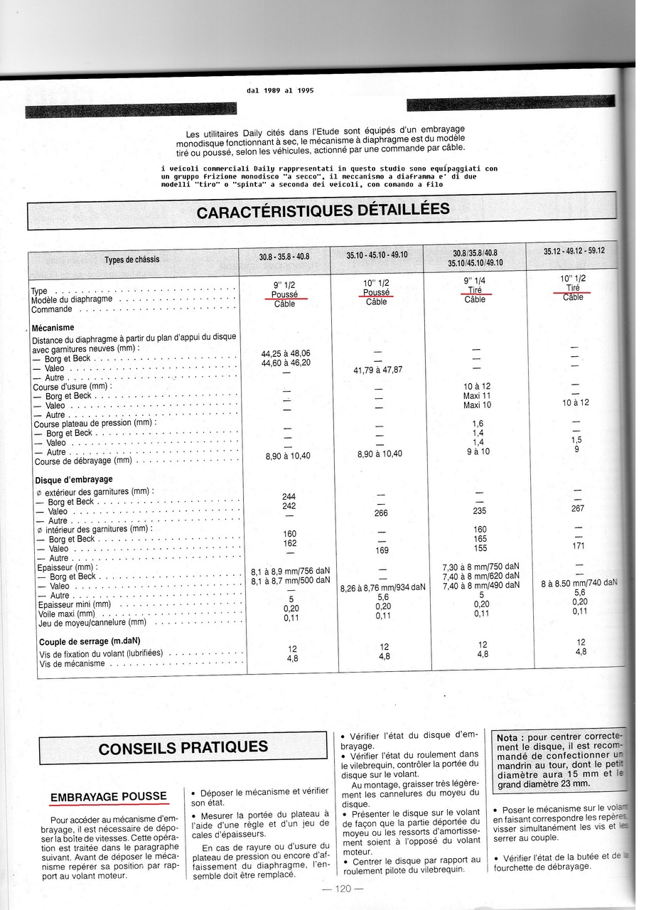

Je suis le propriétaire d'un VM 90, 1987, moteur 8140.27S, boîte 28022, et Borg & Beck embrayage 9 1/2 "(240mm) poussé, et je voudrais installer l'embrayage plus robuste 10" 1/2 (265mm) poussé .
Ma question est la suivante: en plus de changer le volant moteur avec celui de l'8140.47 (il est à mon boîte?) Quelqu'un a le numéro IVECO de l'embrayage / plaque de pression Poussé 10"1/2 (265mm) à l'ordre?
j'attache fichier, mercì
Embrayage 10"1/2 (265mm)
