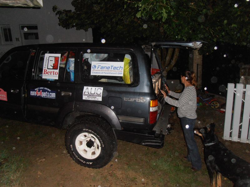

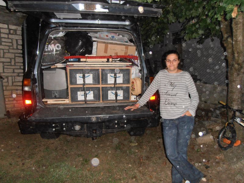

Préparation finale du départ.
- Attachments
- Posts: 3679
- Joined: 15 Jan 2007 21:36
Re: CAP FEMINA Aventure 2013 Les Fées du Désert Sandra & Mag
Bonsoir

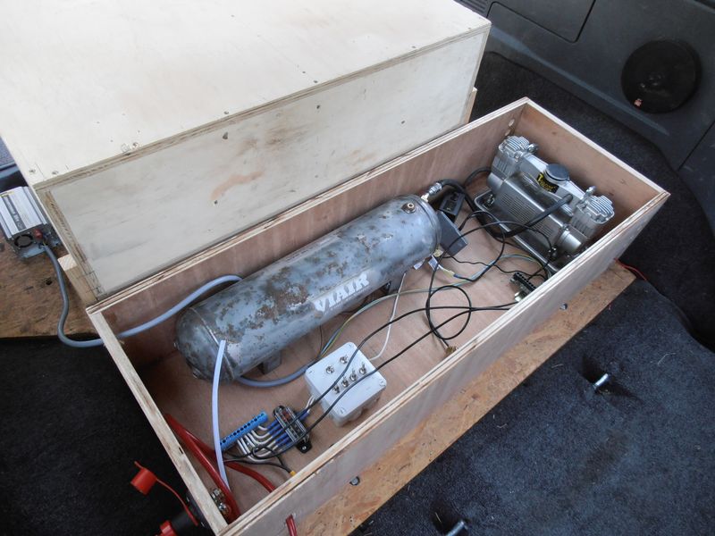

Ce qui serait à mon avis mieux serait de monter un relais costaud (adapté à la consommation du compresseur) directement entre la batterie et le compresseur et d'alimenter ce relais par le contact (et un inter simple).
je ne suis pas sûr que brancher le compresseur en direct sur le contact soit une bonne idée, ça risque de faire chauffer les fils...MaNu42 wrote:La partie compresseur n' Co. Elle sera refaite partiellement au retour car elle ne me satisfait pas, dans la mesure ou je ne suis pas parvenu à faire fonctionner le compresseur sur le + après contact.
le point G
Je tombe par hasard sur ce message , et je te conseille ,non seulement de placer un relais de forte puissance (+ 40 A) alimenté directement de ta batterie par un câble de forte section ( mini /+10mm²)le plus court possible , et surtout pour éviter de tirer sur la batterie au moment du démarrage a la mise du contact ,il faut que la masse de ce relais soit prise sur le mano contact d'huile moteur de façon a alimenter le relais que lorsque la moteur a démarrré .

Ok, mais trop tard ! Coup parti pièce avec !!!
Je vais essayer de dire au chef de tirer doucement sur la bécane.
Cependant, j'ai peut être été imprécis car j'ai branché le compresseur sur la batterie auxiliaire. Qui est alimentée par la batterie moteur derrière le séparateur coupleur. Pour les fils, j'ai mis du 6² pour la puissance et du 4 pour la commande sachant que j'ai une bouteille en tampon.
Voilà, c'est pas parfait mais j'ai fait au mieux... en espérant que cela suffise...
Après les vérifications de ce matin et le briefing / contrôle, ce soir elles sont en Espagne.

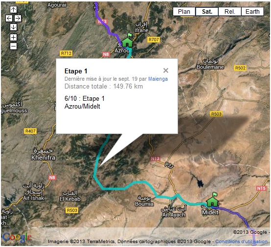

Aujourd'hui première étape de 149km dans l'Atlas.
Pas trop de difficultés, et l'engin tourne pas mal. Les filles se rodent.
Finalement, ce soir elles terminent 3ème sur 50... pas mal mais il faudra durer !
